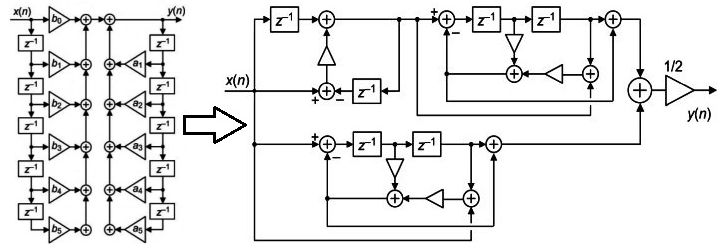

Hier ein kleines Beispiel eines Polyphasenfilters auf der Basis eines
Artikels in der DSP-Gruppe von Rick Lyons, welches auf den Vorschlag von
Fred Harris der San Diego State zurückgeht. Es formt ein typisches
IIR-Filter auf parallele Strukturen um, um mit weniger Multiplikationen
auszukommen. Im Beispiel ist es eines 5-ter Ordnung.
Der Artikel ist hier zu finden:
https://www.dsprelated.com/showarticle/1269.php
Der Filter im Beispiel wurde als Demonstrator vom MATLAB-Coder für einen
Artix 7 umgesetzt und mit Vivado 2019 synthetisiert. Ein solches Filter
dieser Art braucht bei einem Eingangssignal mit 24 Bit insgesamt 9
Multiplizierer, weil aufgrund der Auflösung von 24x24 jeweils 2 benötigt
werden. Das Original, benötigt aufgrund der 2x5 Multiplikationen maximal
21 Multiplizierer - auch wegen z.B. rescaling. Schränkt man den Eingang
auf 16 Bit ein, reichen theoretisch 5 bzw 11. Das hat MATLAB auch
hinbekommen und eine Gegenprobe mit HLS unter Verwendung des geposteten
Algos in C war bei entsprechenden constraints der gleichen "Meinung",
bzw kommt in die gleiche Größenordnung.

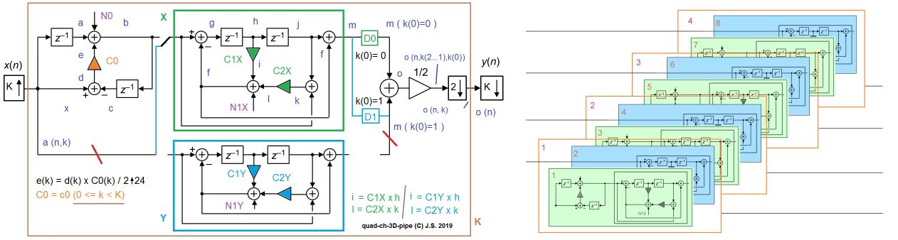

OP Persönliche Seite
Also dann hier mein Vorschlag zur Umsetzung mit Variationen (die schon
mal verdeutlichen, dass es die unterschiedlichsten Umsetzungen gibt,
welche man nur formulieren kann, wenn die Aufgabe funktionell bekannt
ist. Im Ablauf des Filters steckt das nicht drin und ist auch nicht zu
entnehmen).
Wenn man das design umstellt und richtig flipflopisiert, dass es AN
ALLEN STELLEN mit einer 8-fach rotierenden pipeline arbeitet, kommt man
zu fast 200MHz (mit jeweils einem Doppel-FF hinter den Multiplizierern).
Die Hälfte aller time slots steht dann zur Verfügung, um die beiden
ähnlichen Schaltungsteile zu multiplexen. Damit gibt es
schaltungslogisch nur den oberen Pfad und es sind 3 Multiplikationen
nötig, die im Vollausbau 5 Multiplizierer erfordern. Die anderen 4
timeslots entsprechen zur Hälfte den im Schritt 2 oben gewünschten 8
Pfade. Da die Schaltung mehr als doppelt so schnell arbeitet, wie die
HLS-Lösung, ist sie funktionell gleichwertig.
Alternative:
Braucht man nur 2 Kanäle oder weniger, kann man mit den time slots die
Rechnung oversampeln, um die Auflösung zu steigern und gfs die
Multiplizierer auf jeweils einen einzudampfen. Spätestens mit
intelligentem Rauschen ist die Schaltung auch mit jeweils einem
Multiplier genauer, als die Koeffizienten es vorgeben und damit genau
genug. In der Schaltung sind das die 3 Noiseeinspeisepunkte.
Wir hätten also 3 ... 5 MULs mit der vollen Frequenz gegenüber 9 ... 18
MULs bei der halben Frequenz. Ausgehend von 160 MHz, können so 4 Kanäle
jeweils mit 20 MHz Datenfrequenz prozessiert werden. Von der Zahl der
Multiplier / der Module/FF-Zahl (je nachdem, was in der Synthese des
Gesamtdesigns mal klemmt) passt durch die händische Lösung die 2-4 fache
Schaltungsmenge in den FPGA.
Nimmt man die Vorteile durch die Umsetzung aus dem paper noch hinzu, ist
die Lösung je nach Genauigkeitsanforderung um Faktor 5-10 kleiner, als
die Standardimplementierung, wenn sie von MATLAB gecoded wird.
Das Teil läuft in 24Bit in meinem Synth in leicht reduzierter Form ohne
Rauschen als Core in einem MAX10 eines Kunden.

So ist es und diese constraints wären auch nur ein Teil der Wahrheit.
Wie oben erwähnt, ist der Punkt bei der Umsetzung die Auswahl der
richtigen pipeline-Konstellation mit 4:2. Wie will man das wo
einspeisen?
Wenn die zu bauende Filterschaltung minimal anders wäre, könnte man den
längsten Pfad nicht mit 5 sondern 4 Delays bauen, wodurch man bei einem
sehr schnellen Chip, der keine FFs fürs timing closure braucht, auch
eine 2:2 bauen könnte, was noch etwas kleiner wäre. Dasselbe gilt für
eine Anforderung mit sehr niedrigerer Taktfrequenz und die MULs in einem
Takt arbeiten. Umgekehrt könnte man das auch mit einem alten Cyclone
bauen, der mehr FFs braucht, um zu timen und auf eine 12-er pipe gehen.
Das alles muss man im Blick haben und ich sehe nicht, wie ein tool das
ohne Einspeisung von requirements tun sollte.
Es bleibt über dies der Punkt um das Wissen bezüglich spezieller
Lösungen, die in einem paper stehen und eine Standardschaltung ersetzen
können.

Da ich das eingeworfen habe, muss ich wohl auch erklären, was ich damit
meine ;-)
Konkret geht es darum, dass man:
a) unterschiedliche und von einander unabhängige Pfade mit derselben
Schaltung zu prozessieren, z.B. mehrere Kanäle einer Messkette,
Variationsrechnungen bei Simulationen oder Annahmen bei Matchern
b) innerhalb derselben gfs. einen oder mehr Mikrozyklen aufzuziehen, wie
bei einem IIR-Filter, das auf alte Zustände zurückgreifen muss, aber die
Rechnung nicht in einem Takt schafft oder auch explizite Iterationen,

Das wäre ein Beispiel für so eine Anwendung. Zu allererst ist es mal
einfach eine an 1,2 oder 3 Stellen rückgekoppeltes System, das in jedem
Takt eins weiter dreht, wobei entweder ein Kanal, oder ein Sample, oder
nur die virtuelle Zeit vorgeschoben wird. Da innerhalb immer mehrere
Zustände von Signalen zu unterschiedlichen Zeiten existieren, kann man
sie elegant verrechnen. Das, was ich konkret 3D-pipeline nenne, kann man
sich wie 3 Zahnräder vorstellen, die zueinander senkrecht stehen und
ineinander greifen, wobei die Mechanik klemmen würde - was in VHDL nicht
passiert, weil die Richtung variabel ist und auch mehrere
unterschiedlich große Zahnräder im Tempo "passend gemacht" werden
können, indem zwei kleine parallel drehen und damit genug
voranschauffeln, dass es abgenommen werden kann. Vor allem kann der aus
der pipe herausfallende "Zahn" aktualisiert und vorn oder an einem
anderen Punkt wieder reingeschmissen werden, was hochinteressante
Bearbeitungsmöglichkeiten schafft.
So läuft z.B. die Stimmverteilung über die Samples, der Kanäle und der
Instrumente in meinem Synth. Auch viele Filter arbeiten so, d.h. zu
jedem Zeitpunkt macht jedes Schaltungselement einer VHDL-Zeile in jedem
Codeteil "ihr Ding". Da gibt es keine Steuerung oder enables und es wird
nichts angehalten.
Ich habe da Konzepte für FSMs, die mehrere Kanäle mit ihren Zuständen
"gleichzeitig" verarbeiten können.

In jedem Fall finde ich die Formulierung mit FOR und GENERATE in VHDL
einleuchtender und ist definitiv besser steuerbar.
Mit diesen Werkzeugen und etwas Hirnschmalz kann auch eine
zweidimensionale statische pipeline gebaut werden, die tatsächlich eine
Schleife hat und trotzdem gepipelined ist. Das ist etwa das, was
eingangs mit dem Filter beschrieben wurde (allerdings ohne dessen
Doppelpfadnutzung, die noch eine Dimension aufmacht). Ich wüsste nicht,
wie das in HLS oder gar MATLAB automatisch gehen sollte, ohne es
ausdrücklich aufzumalen oder zu formulieren.
