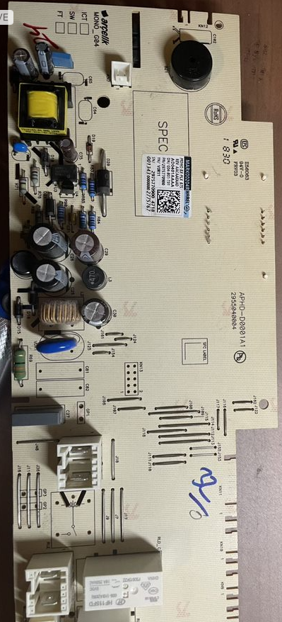

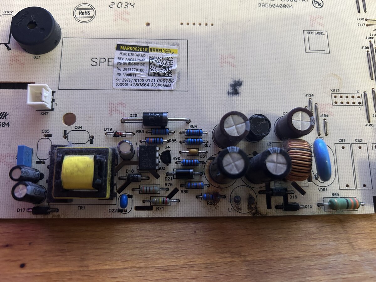

unser 4 Jahre alter Trockner gibt leider keine Lebenszeichen mehr von
sich. Auf der Platine war ein defekter Widerstand zu sehen (Rot
markiert). Den habe ich schon getauscht. Man konnte gerade noch so
erkennen, dass es ein 330k Ohm Widerstand war. Leider ohne Erfolg. Messe
ich zwischen 5V und GND bekomme ich dort keine Spannung.
Ich würde jetzt davon ausgehen, dass der LNK defekt ist.
Aber wenn der LNK defekt ist, wird wahrscheinlich noch mehr defekt sein,
oder?

Wenn du mit dem Multimeter am LNK zwischen Pin4 und 5 misst und du bist
niederohmig in beide Richtungen, dann ist der LNK defekt.
Dann ist aber noch ein Sicherungswiderstand in Serie und der hat sicher
keine 330k sondern nur 33 Ohm. Kann man aber gut verfolgen wo der sitzt.

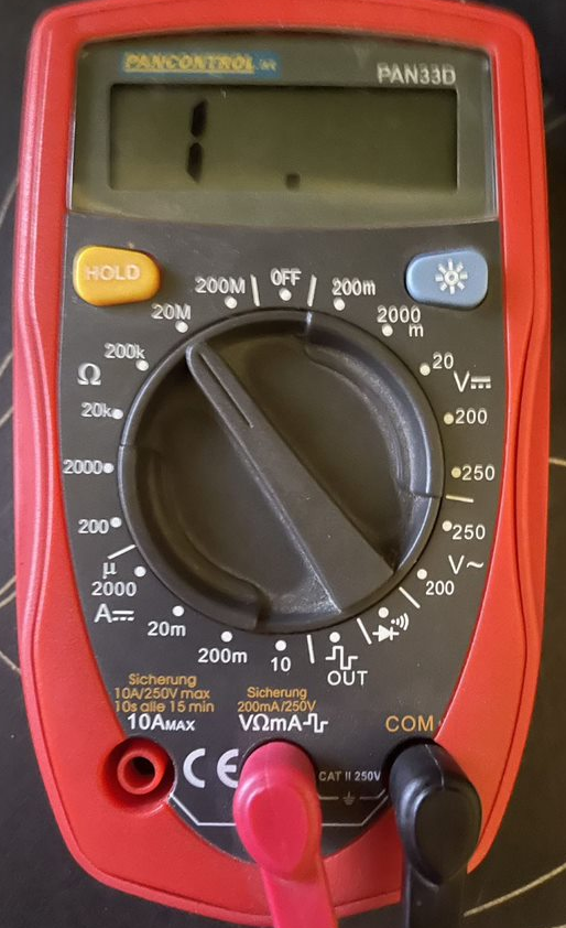

Ok - zwischen 4 und 5 laut Datenblatt habe ich ca. 6M Ohm.
von Hubert G. (hubertg)
Mess noch mal mit der Einstellung Diode am Multimeter in beide
Richtungen.
von Bjoern (bjoern_w803)
Sorry - das hatte ich noch nicht.
Genau gegenüber von den 20M, das ist Diode und Durchgangsprüfung.
Schalte ich das Multimeter auf die Diode unten rechts und messe, bekomme
ich einen Wert von 692. In die andere Richtung nichts.
Dann wird der LNK nicht defekt sein.
Da musst du dich vom 230V Eingang bis zu dem 400V Elko durchmessen. Es
wird noch eine Sicherung oder Sicherungswiderstand dazwischen sein.
Mach mal ein größeres Bild auf dem man auch den 230V Eingang sieht.

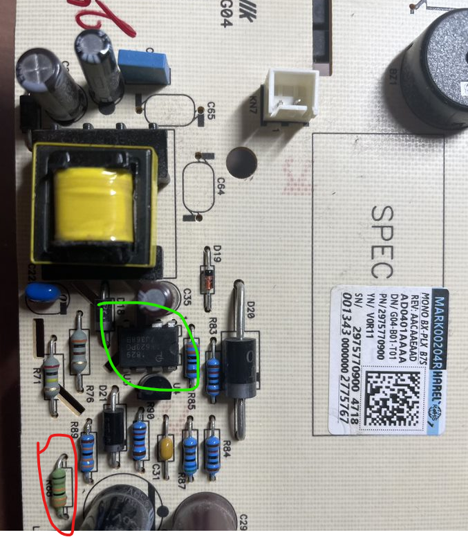

Danke erstmal für deine Hilfe. Hier die Bilder.
Auf der linken Seite R69 und die Diode darüber messen.
R69 = 32,7 Ohm
D15 = 739
D17 = 633
D18 = 723
D20 = 459
D15 = 735
D21 -> zeigt kurz etwas - ca. 1500, steigt dann und geht dann auf 1

Jetzt wird es schwierig.
Ich beginne in so einem Fall unter Spannung zu messen ob zu den beiden
400V Elkos noch Spannung kommt. Dann müsste man sich anschauen wo in der
Schaltung sich der 330k Widerstand gefindet den du getaucht hast.
Wenn du aber nicht das nötige Equipment wie Trenntrafo und
Vorschalteinrichtung hast würde ich dir dringen davon abraten.

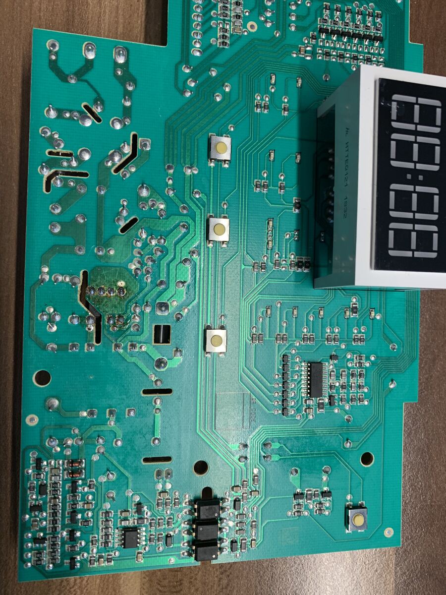

von Sergej (Gast)
Vielen Dank für reiche Beteiligung!
Hier das Bild von der Lötseite.
von H. H. (Gast)
Prüfe die Bauteile des Klemmnetzwerks.
Sieht auch recht knapp ausgelegt aus...
Den kleinen Elko direkt neben dem LNK könnte man auf Verdacht ersetzen.

An alle die das gleiche Problem in der Zukunft haben werden, hier
vielleicht für euch noch ein paar interessante Informationen:
- Bei mir ist exakt der gleiche 330kOhm Widerstand abgeraucht.
- Daneben ist auch eine Spule defekt(Widerstand unendlich) die unter den
Elkos sitzt (L1) also mit dem Widerstand verbunden.
- auf der anderen Seite sitzt der Transformator.
Könnte es vielleicht sein, dass die Spule und der Widerstand durch eine
zu hohe Spannung zerstört wurden? (Optisch sieht man der Spule nichts
an)

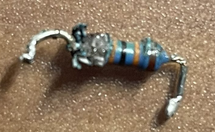

Hallo Jungs,
ich habe gerade eine Beko DPS 7405 W3 Trockner was Tot ist. Kein
Lebenszeichen.
Besagte LNK623PG ist gelöcht und eine Grüne paar Watt wiederstand am
Ecke ebenfalls!
Bei mir sind nicht die alle farben mehr lesbar (Aber die erste ist bei
mir ist Orange) und dank diese Bild von etwas oben denke ich das es sich
um ein 39 Ohm wiederstand handelt!
Was meinnt ihr? Lese ich mit meine schlechte Augen gut?
Danke
Lg

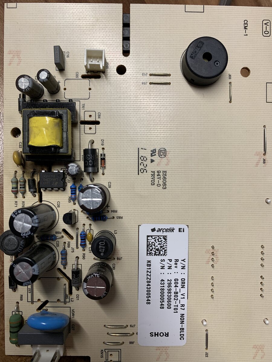

von Daniel P. (daniel_p896)
ich habe hier auch diese Platine, bei meiner hat sich die Spule
verabschiedet L1.
Sie hat oben eine 102 stehen eine Höhe von 12mm einen Durchmesser von
9mm und ein Rastermaß von 5mm. Kann mir evtl. jemand sagen welche Spule
das ist?
Der Widerstand daneben R88 330k 1% ist auch defekt diesen hätte ich aber
als Ersatz da. Direkt daneben der Widerstand R71 scheint auch fertig zu
sein und soweit ich es erkenne ist es ein 200k 5% könnte ich für diesen
auch einen 220k 1% nehmen?
Daniel
von H. H. (Gast)
> verabschiedet L1.
> das ist?
1mH / ca. 250mA. z.B. Fastron 09P 1mH.
Notfalls etwas weniger als 200kOhm, aber nicht 10% mehr.
