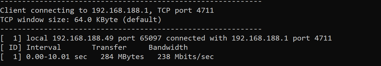

Also bei mir funktioniert J-Y(St)Y 2x2x0,6 etwa 30 m Länge Fast Ethernet
seit 10 Jahren anstandslos.

Direkt anschließen hat geringe Chancen. Auf 10 Mbit drosseln schon eher.
(Im Switch/Router die Ports umstellen)
Oder du baust dir PowerLAN Adapter um. Gerade selbst über eine
Telefonleitung 150 MBit/s über rund 100m erreicht. Siehe

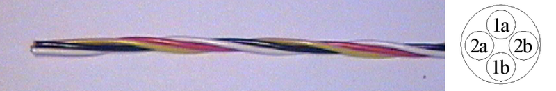

J-Y(St)Y 2x2x0,6 ist eine Stern-vierer verdrillung.
nicht ideal für Ethernet.
Bei höherpaarigen Kabeln ist es eine Lagenverseilung und jedes Paar ist
einzeln verdrillt.

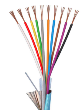

Der TO könnte mal ein Foto der Kabelfarben posten dann könnte man
schauen ob das wirklich nur ein unverdrilltes Schaltkabel ist was er da
hat.

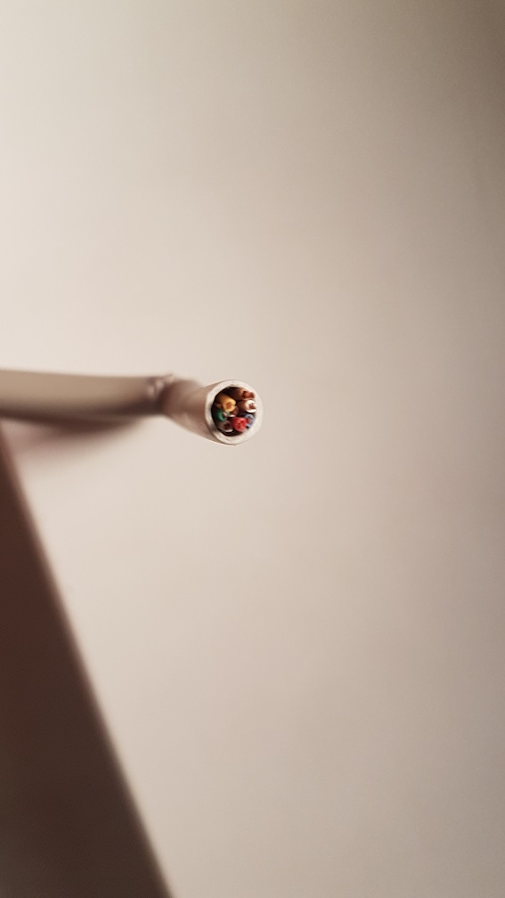

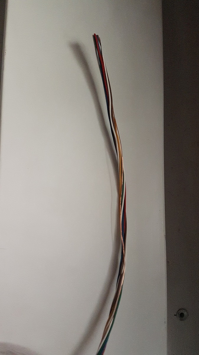

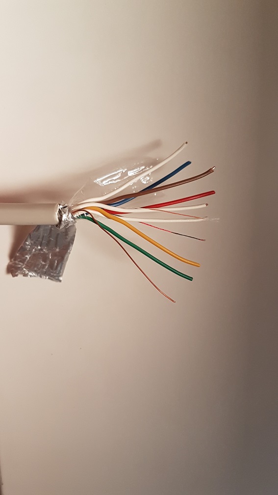

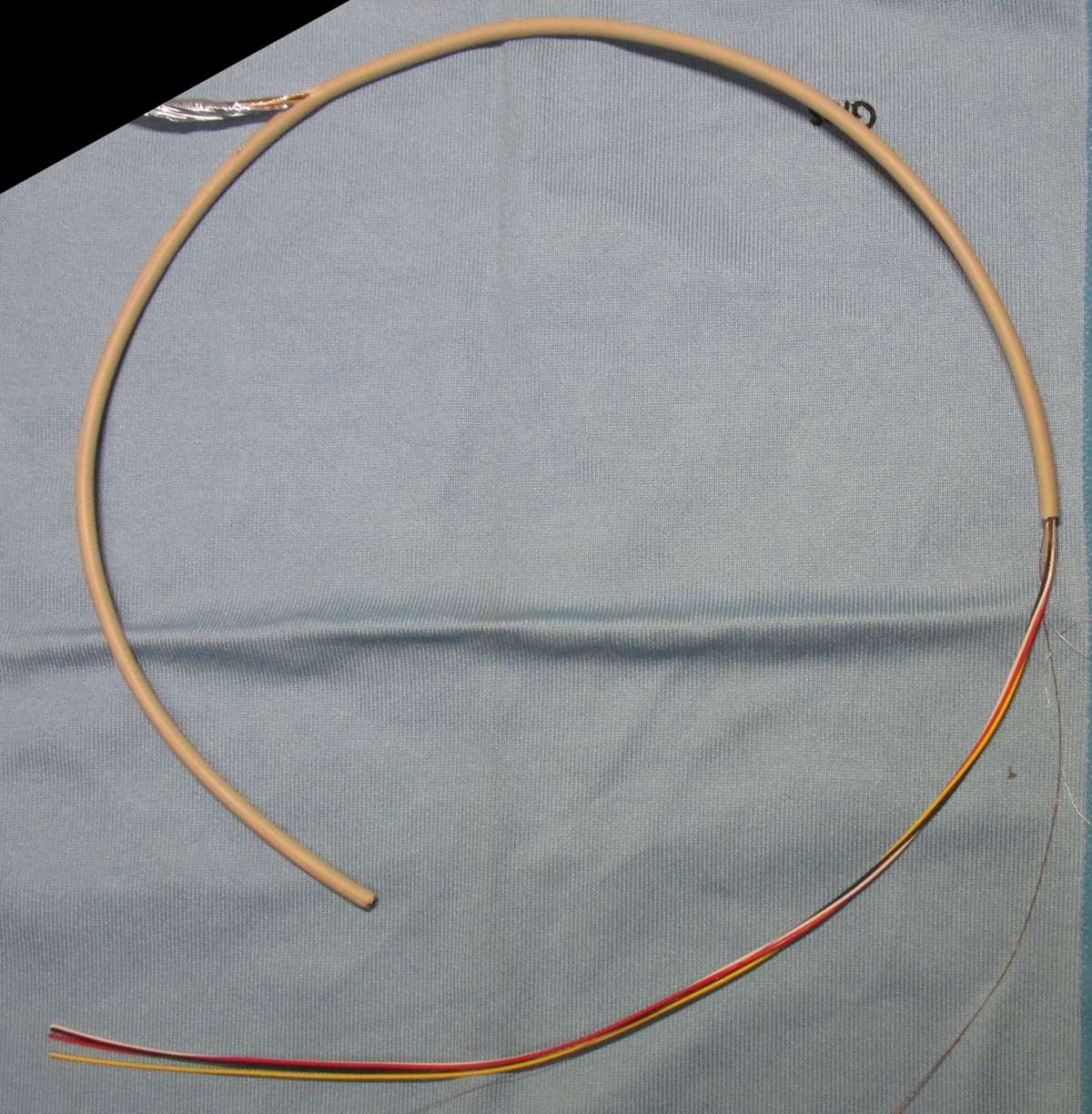

von Sebi (Gast)
Danke für die überaus umfangreiche Diskussion! Anbei findet ihr Bilder
des besagten Kables.
Bei der Länge des Kabels gehe ich von ~8m aus. Natürlich könnte ich es
"einfach" ausprobieren, allerdings habe ich weder das Werkzeug noch die
Erfahrung, daher wäre ich beim ausprobieren unsicher: lag es an einem
Fehler meinerseits oder aber am Kabel.
Danke und Grüße
von Guest (Gast)
Sieht irgendwie verdrillt aus. könnte also klappen.
Schalte die verdrillten paare beidseitig gleich an einer rj-45 dose 1-2,
3-6, 4-5, 7-8 auf. switch auf 10mb fix.
von Telefonfritze (Gast)
Die sind paarweise verdrillt, schon damit man eindeutig die weissen
Adern zuordnen kann.
Allerdings nicht so stark wie richtiges ETH-Kabel.

von Icke ®. (49636b65)
Sebi schrieb:
> Anbei findet ihr Bilder des besagten Kables.
Dieses Kabel ist paarweise verdrillt und entspricht etwa CAT3. Auf Basis
von CAT3 wurde ursprünglich mal 10BaseT erfunden. Funktioniert aus
eigener Erfahrung mit 10MBit recht problemlos und auf kurze Entfernungen
(<20m) auch mit 100MBit.

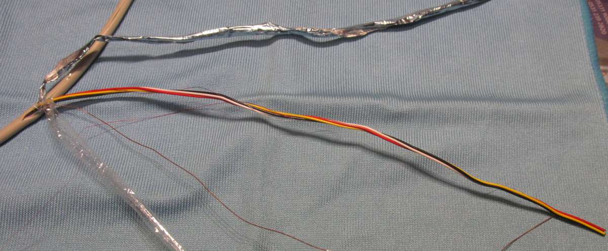

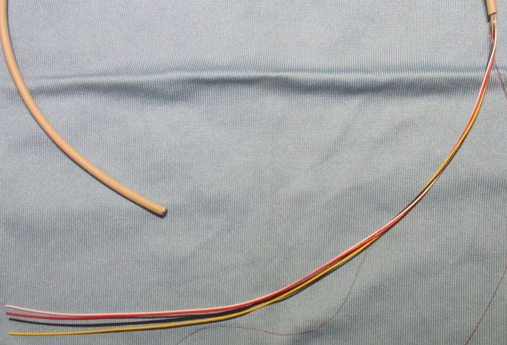

von Sebi (Gast)
Anbei noch ein Bild bevor ich die Folie entfernt habe, vielleicht habe
ich ungünstig fotografiert oder mir fehlt die Erfahrung aber ich kann
leider keine Paare erkennen. Könnte mir bitte jemand sagen welches Kabel
zu welchem gehört?
Danke und Gruß
Sebi

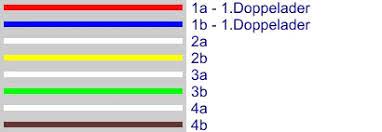

von Stefan (Gast)
Das verlegte Kabel ist aber geschirmt und hat daher eine ungünstig
niedrige Impedanz. Ein altes "Postkabel" wäre deutlich besser. Laut
dieser Seite sollten trotzdem 35m bei 100MBit/s möglich sein:
http://bedienungsanleitung.elektronotdienst-nuernberg.de/impedanz.html
Auf der Seite ist auch die farbliche Kennzeichnungen der Adern
beschrieben: das erste Paar ist rot/blau, gefolgt von weiß/gelb,
weiß/grün und weiß/braun.
von Karl B. (gustav)
Da wo die Beilauflitze am nächsten ist, die Drähte könnten Paare sein.
Mindestens 30 cm Abmanteln, dann vorsichtig die Folie entfernen.
Die Paare werden dann sichtbar, Referenz ist rt-bl, das ist Paar 1.

Um die Paare zu erkennen musst du noch ein Stück(min 10cm) vorsichtig
abmanteln.
Farben -> siehe Bild

von Sebi (Gast)
Nochmals herzlichen Dank an alle! Also ich habe nun mehr Kabel
abisoliert und bilde mir ein die Kabekpaare zuordnen zu können (die
beieinander liegenden nehme ich als Paare an...)
Gestern habe ich mir mehrere Keystonemodule, passend zu den bei uns
verbauten Blenden, gekauft und wollte diese nun belegen. Hierfür würde
ich das erste Paar (blau/rot) auf 1&2 sowie das zweite Paar (grün/weiß)
auf 3&6 legen.
Bitte entschuldigt die Fragen, im Verteilerraum habe ich genug Kabel zum
"testen" leider ist es im Zielraum mehr als knapp bemessen und lässt
sich auch nicht weiter ziehen.
Ein Multimeter mit nF habe ich leider nicht, einen Netzwerktester könnte
ich mir leider leihen, leider auch hier ohne Fachwissen...
Gruß Sebi

von Sebi (Gast)
nun habe ich alles verdrahtet und ipref sagt: 238 Mbit/s!
Das ist deutlich mehr als ich erwartet habe, wobei ich zuerst
erschrocken war, der ausgeliehene Kabelprüfer wollte keine Verbindung
erkennen?! Aber solange es funktioniert...
Herzlichen Dank an alle für die rege Hilfe
Euer Sebi
von Reinhard S. (rezz)
Sebi schrieb:
> Hallo zusammen,
Aber deutlich unterhalb dem Limit von Gigabit-Ethernet.
> wobei ich zuerst
> erkennen?!
Wenn ich das richtig deute meint er eine Unterbrechung bei der Ader 3
und/oder 6 zu erkennen.
Könnte halt vermutlich noch besser funktionieren ;)

Wo immer Du das Bild her hast ...
Ich schneide ein Ende von meiner Rolle ab, das Kabel habe ich vor Jahren
aus dem Lagerbestand von Telenorma bekommen. Steht J-Y(St)Y 2x2x0,6 auf
dem Karton, leider kein Hersteller.
Ich gehe mit dem Messer einmal rum und ziehe 30cm ab - das zerfällt
gnadenlos.
Das andere Ende mache ich mal extrem vorsichtig auf, schneide die
Außenhülle längs ein. Da sieht man tatsächlich eine Sternverseilung,
aber doch verdammt lose. Man kann erkennen, dass rt-sw und ws-ge die
(nicht vorhandenen) Paare sein sollen.

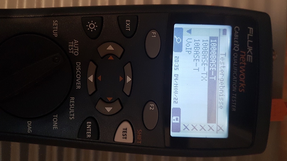

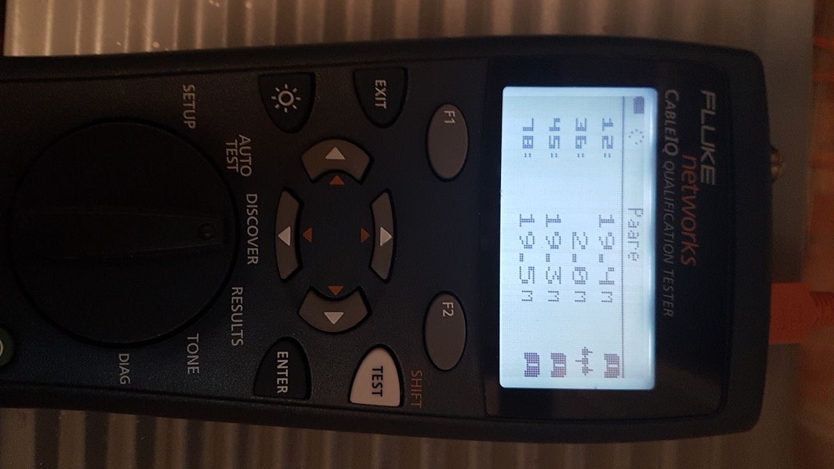

100 Mbit konfigurieren sollte.
>> wobei ich zuerst
>> erkennen?!
Der Tester misst dann das Patchkabel zwischen sich und der Dose, könnte
so sein.
Aber: Das Gerät auf 1000Base-T einzustellen, macht keinen Sinn. Das
Gerät sollte doch UTP-4P-CAT3 anbieten, wie es mein kleiner Fluke tut.
Interessant wäre für Sebi, mal zwei weiße gegeneinander zu tauschen,
dann sollte der Netzwerktester "Split Pair" anzeigen.
von 1200/75 bps (Gast)
Sebi schrieb:
> Hallo zusammen,
Und in die Gegenrichtung? (ipref3 -R -c ..)

von Chr. M. (snowfly)
> gnadenlos.
Schau dir das Bild Sternverseilung nochmal an.
Die zusammengehörigen Adern liegen sich gegenüber und sind alle
miteinander verdrallt.
Das ist eine Ausnahme bei dem 2x2 I-Y(ST)-Y ab 3x2 sind die
Lagenverseilt.
1.Paar rt/sw
2.Paar ws/ge
es gibt auch tolle Erklärungungen wie genau das funktioniert, habe ich
aber nicht parat.
Scheint auch nicht soo schlecht zu sein da Telekom die Sternvierer
verseilung auch bei höherpaarigen kabeln eingesetzt hat.
@Sebi
1. Paar rt/bl
2. Paar ws/ge
3. Paar ws/gn
4. Paar ws/br
"Gegenüberliegend" ist vielen Leuten nicht bekannt.
Gemeine Falle: Vierer-Rangierdraht, wo die Farben verdreht sind. Der
Monteuer sieht das nicht, legt nach Standardfarbe auf und danach wundert
man sich über Verbindungsabbrüche.
> Lagenverseilt.
> 1.Paar rt/sw
> 2.Paar ws/ge
Die Zuordnung schrieb ich so, ist mir bekannt.
