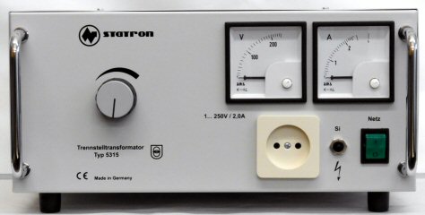

ich möchte mir einen Trenntrafo für den Hobbybereich kaufen.
Peak-Tech, Conrad und Statron haben Geräte für meinen Bereich.
Ich finde das Statron 5371.1 (Made in Germany) könnte passen.
Hat jemand Erfahrung mit dem Trenntrafo?
Mit 400VA kommst du sehr weit.
Der Trafo ist solide, und verzichtest auf unnötigen Schnichschnack.
Dennoch solltest Du ggfs. mal günstige Alternativen ansehen,
dieser hier wäre meine Empfehlung:
https://www.ebay-kleinanzeigen.de/s-anzeige/1-st-trenntrafo-230-230v-ac-1kva-im-gehaeuse/2258959325-168-8353
Ich selber finde es angenehmer, wenn der Trafo ein eingebautes
Amperemeter hat -- so sieht man gleich, ob bzw. wie sich die
angeschlossene Last (richtig) verhält.
Daher habe ich das Amperemeter bei meinem Statron nachgerüstet.

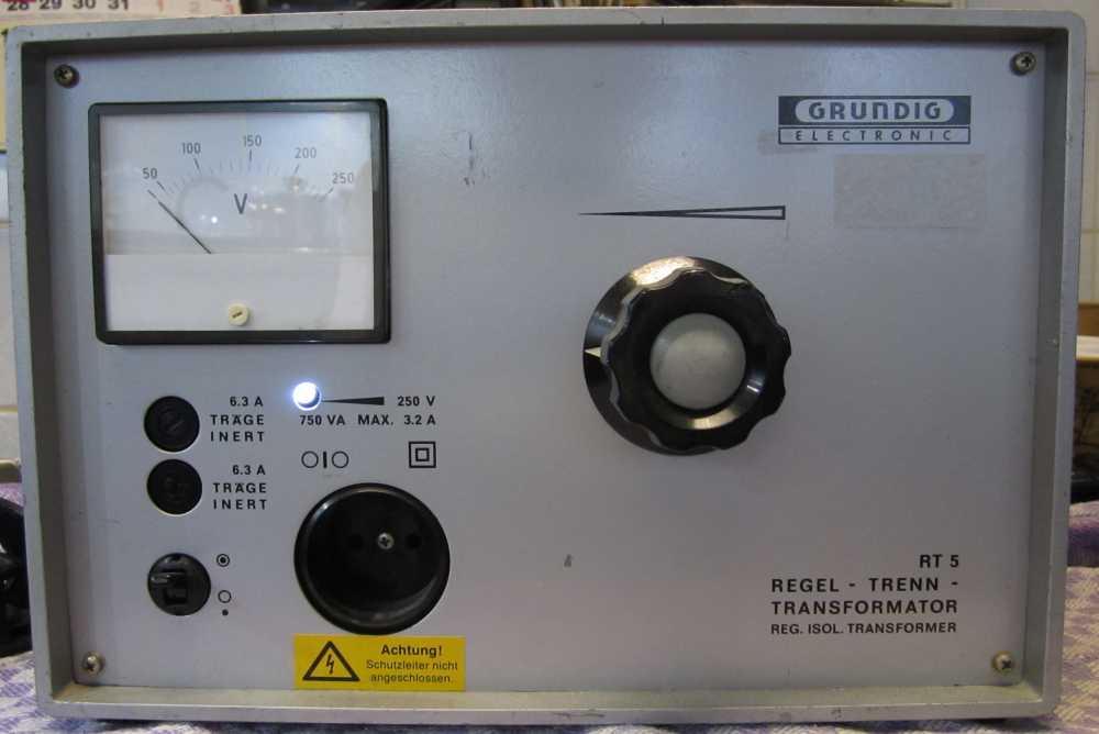

von Manfred (Gast)
Klötenbaron schrieb:
> Michael M. schrieb:
>> Ich hatte mal einen 400VA Trenntrafo der schon im Leerlauf gebrummt hat.
Mein einstellbarer Grundig RT-5A brummt so leise, dass ich sehr nahe
dran muß, das zu hören. Der lief auch schon ein paar Tage durch,
vergessen - obwohl ich keine vier Meter entfernt sitze.
Mein RT-5 ohne A, geringfügig älter, hat offenbar weniger Kupfer und
zeigt die erhöhte Netzspannung akustisch an. Aber auch das noch im
erträglichen Rahmen. Bei dem habe ich Stilbruch betrieben, LED als
Anzeige.

von Manfred (Gast)
Bernd schrieb:
> Ich fand das
> Upgrade vom Trenntrafo zum Trennstelltrafo mit Strom- & Spannungsanzeige
> recht sinnvoll.
Dann schaue mal, welch unverschämte Preise für z.B. den guten, alten
Grundig RT5 aufgerufen werden.

von Peter D. (peda)
Ich nehme für Reparaturen besser einen Trennstelltrafo mit Strom- und
Spannungsanzeige.
Wenn dann bei 15V schon ein hoher Strom fließt, brauche ich nicht erst
auf 230V hochdrehen und mir die Transistoren um die Ohren fliegen lassen
und den Leiterzügen beim Verglühen zuzusehen.
von Kurt (kurtcontroller)
Hallo Peter,
stimmt, so dachte ich zuerst auch.
Nur wurde es mir zu teuer und ging eine Stufe zurück.
Bei Statron gibt es ein Gerät 5315.4.
Mein erster Einsatz wird ja für die Netzteile

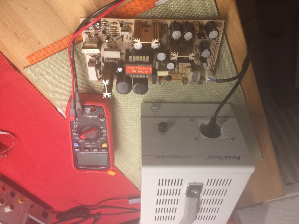

zum PeakTech 2240 Trenntrafo möchte ich noch schreiben das ich mit den
ersten Ergebnissen sehr zufrieden bin.
Ich kann diesen Trenntrafo empfehlen.
Diverse Haushaltsgeräte habe ich testen können.
Für mein Projekt Kaypro Netzteile ist der Trenntrafo ideal.
Ich kann den PeakTech Trenntrafo empfehlen und der Preis ist auch sehr
gut.
Kurt
