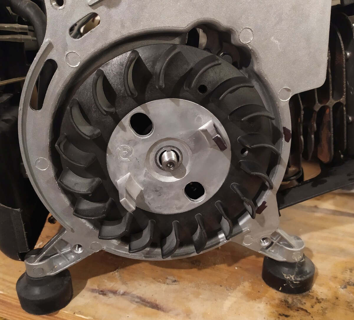

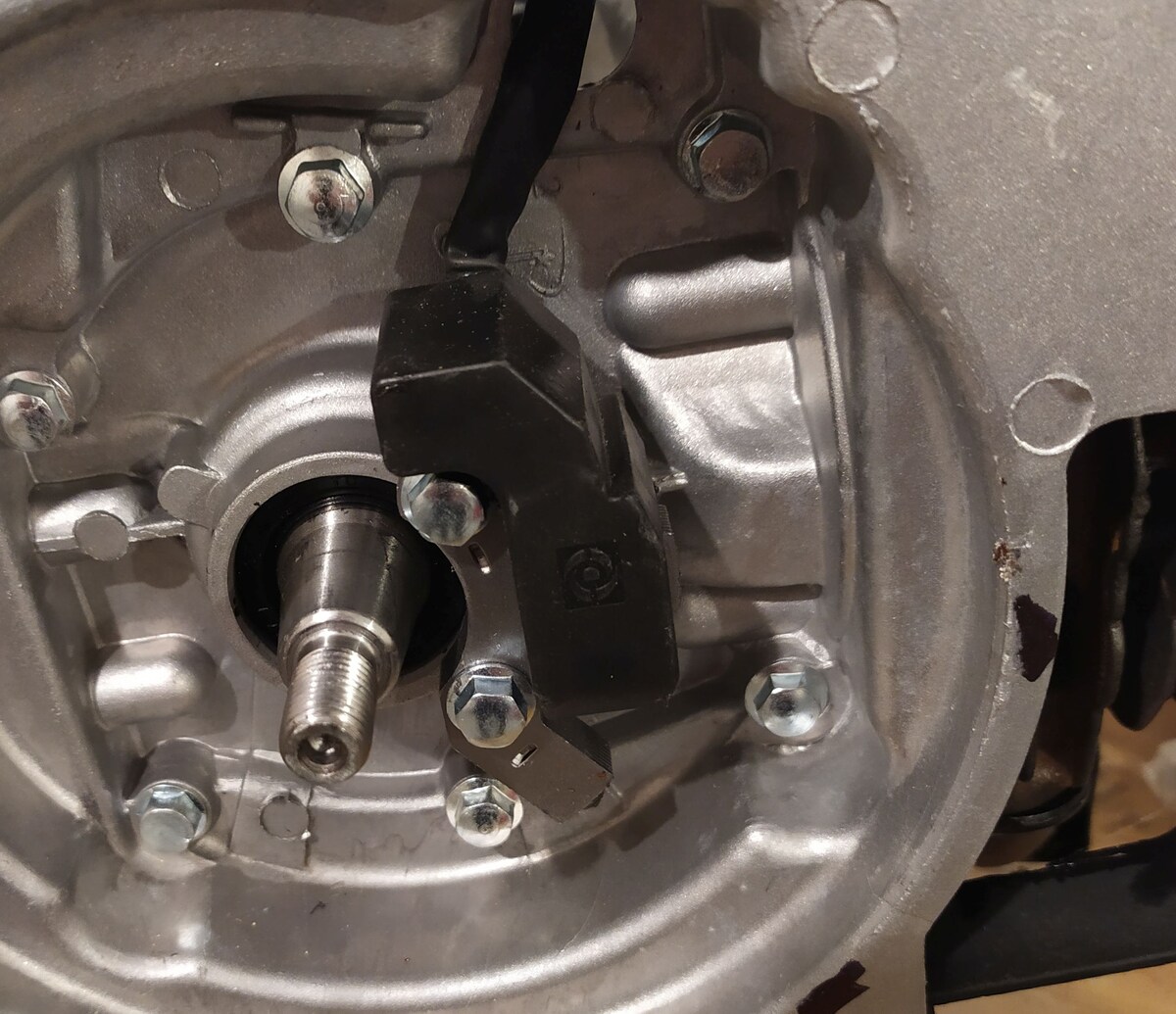

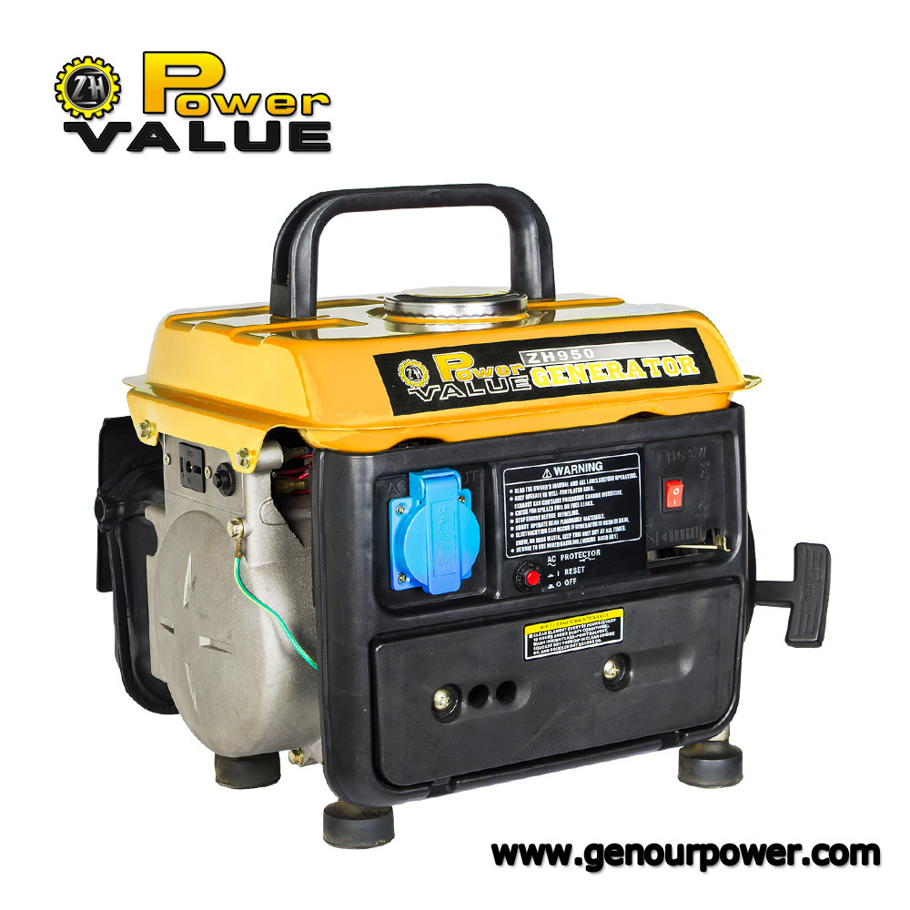

Ich verstehe die zündung meines 600W 2-takt kleinstmoppel nicht. OK, ich verstehe zündung im allgemeinen nicht. Der hat aussen eine zündspule, ein draht zur zündkerze und zwei drähte nach innen zum schwungradgehäuse. Das schwungrad ist eine alu-plastik kombination. Magnet im plastik, mit blei ausgewuchtet. Echt, der aussenteil schwungrad ist plastik. Stator ist ein U eisenkern mit spule / elektronik in plastik eingeschweisst. Da rein gehen die 2 drähte der zündspule. Wie läuft das? Welcher strom/spannung geht da zur zündspule? Wie kann ich mit einem uC und FET am einfachsten damit einen zündfunken erzeugen?

Rote T. schrieb: > vermutlich das billigste, was es gibt, daher von den Chinesen > wiederentdeckt... Nicht nur vermutlich, sondern das Teil ist der absolut minderwertigste Generator auf dem Markt und steht in unterschiedlichen Farben und Marken in jedem Baumarkt. Und wird dort von Billigheimern und Entenklemmern liebend gerne gekauft. Denn das Billigste ist immer das Beste! Max M. schrieb: > Die Chinesen sind uns jetzt in so vielen Beeichen über, das man nicht so > schlecht beraten wäre sich das dämliche Grinsen aus dem Gesicht zu > wischen was man in DE doch überlegen wäre. Genau, billig und minderwertig brauchen die Langnasen. Welches Grinsen man sich da aus dem Gesicht wischen sollte, bleibt mir ein Rätsel. Ich sehe da nur den Chinesen grinsen ...

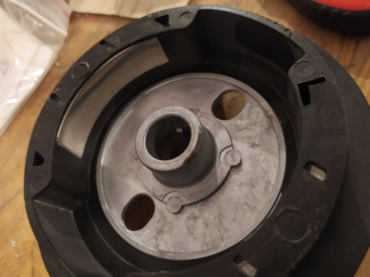

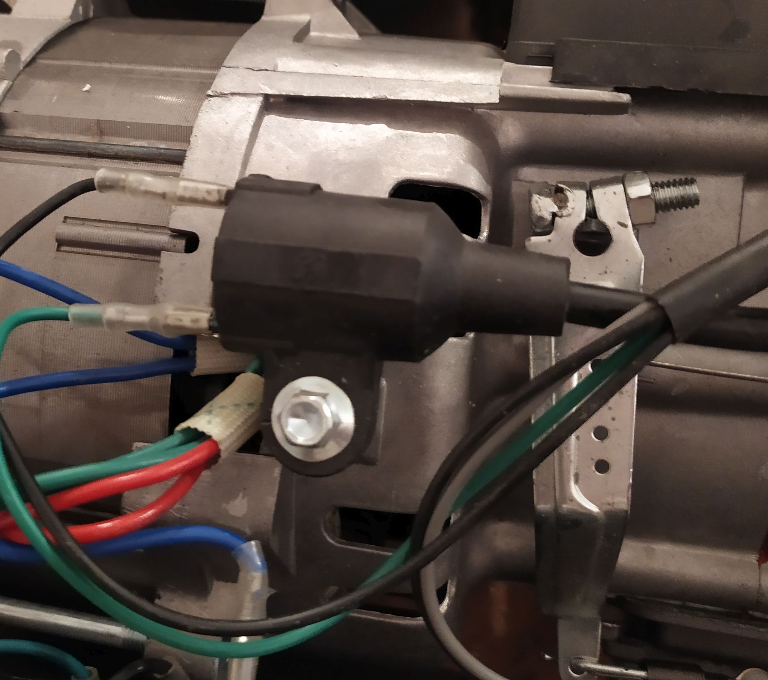

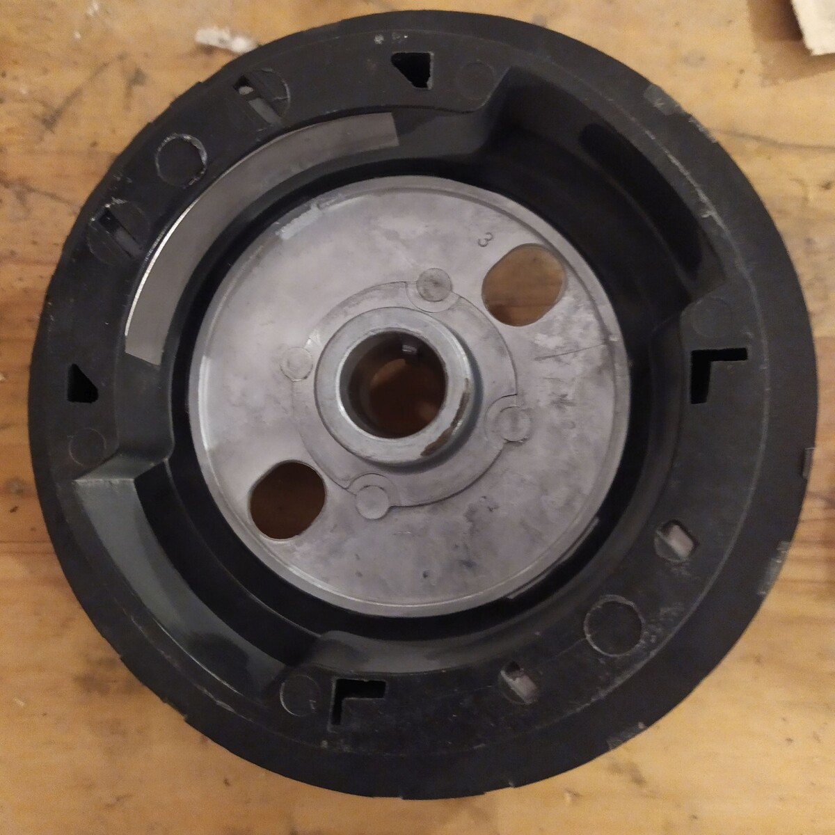

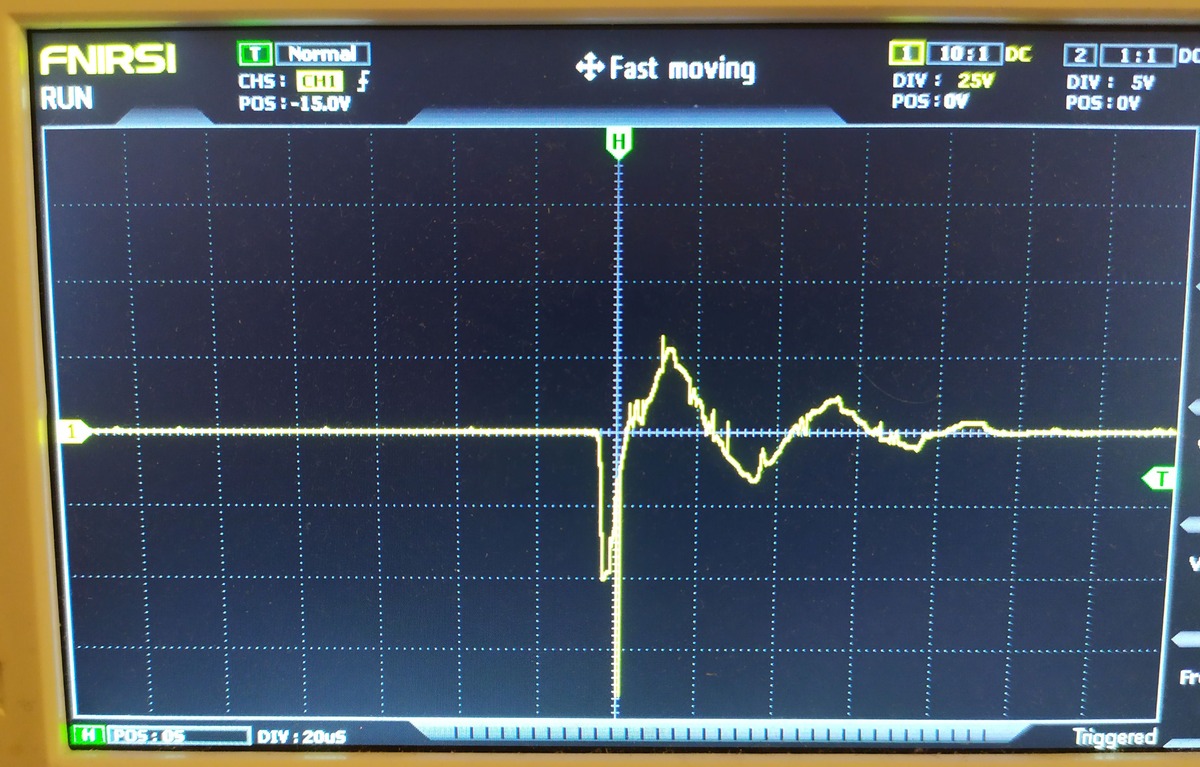

Bilder: 1 zündspule 2 schwungrad aussen 3 U.eisenkern mit elektronik 4 aluguss / plastik schwungrad 5 magnet in plastik 6 primärspannung über zündspule Primärspule hat 0.4 ohm. Günter L. schrieb: > Man läst einen Strom durch eine Spule fließen und schaltet ihn > dann ab, So wie ein sperrschwinger. Keine freilaufdiode über der spule. Ziemliche spannungspitze über dem schaltelement die durch ein snubber C niedrig gehalten wird. Günter L. schrieb: > Man läd einen > Kondensator auf eine hohe Spannung auf, und entläd ihn > dann schlagartig über eine Zündspule. Wenn du das oszi bild anschaust, ist das eine C zündung oder ein stromunterbrecher?
Hallo, na, da sind ja schöne Fotos dabei! Die konventionelle Zündung wie sie beim PKW in Vergaserzeiten ohne jede Elektronik Millionenfach realisiert wurde, hat den Unterbrecherkontakt gegen Masse, darüber parallel einen Kondensator, der zur Zündspule vom Wert her paßt, dann die Zündspule gegen +6 V oder +12 V der Batterie. Ein Nocken, von der Verteilerwelle angetrieben wird, betätigt den Kontakt. Der Kondensator bildet nach dem Öffenen mit der Spule zusammen einen Schwingkreis. Auf den Oszilloskopbildern konnte man früher in der Werkstatt Fehler entdecken, indem man die "Zacken" beim genußvollen Betrachten richtig deutete. Es gibt also eine Schwingung, die in kurzer Zeit abklingt und so einen Zündfunken erzeugt, der eine kurze Weile am Brennen gehalten wird. nachzulesen z.B. hier: http://www.fahrzeug-elektrik.de/Ecca.htm Ich vermute mal, daß innen in dem Modul ein Reed-Kontakt, wenn er schnell genug reagiert, oder ein Hall-Element enthalten ist, das auf eine Elektronik wirkt. Somit hat er eine elektronische Zündung, was "früher" in Zeiten vor dem KAT und vor Einführung des bleifreien Benzins bei "besseren" Autos verbaut war oder nachgerüstet werden konnte. von der Tenorstimmer her könnte der Rasenmäher-Tuner der Bruder von Dave sein: https://www.youtube.com/watch?v=x8nbHYOc8ns mfg

Arthur E. schrieb: > Nicht nur vermutlich, sondern das Teil ist der absolut minderwertigste > Generator auf dem Markt und steht in unterschiedlichen Farben und Marken > in jedem Baumarkt. Zur Ehrenrettung: Der Generator hieß ursprünglich ET950 und wurde von YAMAHA Japan produziert und vermarktet. Der Generator war durchaus brauchbar und lief zuverlässig. Nachdem der Chinamann den Generator minderwertigst nachbaut und damit den Weltmarkt überschwemmt, hat YAMAHA die Produktion des ET950 eingestellt. https://global.yamaha-motor.com/business/pp/generator/lineup/220v-50hz/0-1/et950/

Ich hab das soweit dass ich den zündzeitpunkt beliebig verstellen kann. In ms vor OT oder auch in grad vor OT. Durch hallsensor wird OT bestimmt und ein arduino rechnet dann die drehzahl aus und generiert nach der gewünschten zeit einen puls der die zündung auslöst. Die frage ist wie eine drehzahlabhängige zündverstellung aussieht. Ist diese strategie OK: Unter 120rpm die zündung bei OT machen. Für anlassen. Ueber 120rpm zündung eine konstante zeit vor OT machen. Ueber 6000rpm zündung ausschalten oder nach OT verlegen. Den zündfunken macht ein uralt "RCG modul" das von einem modellflieger noch rumlag und keine verstellung macht.

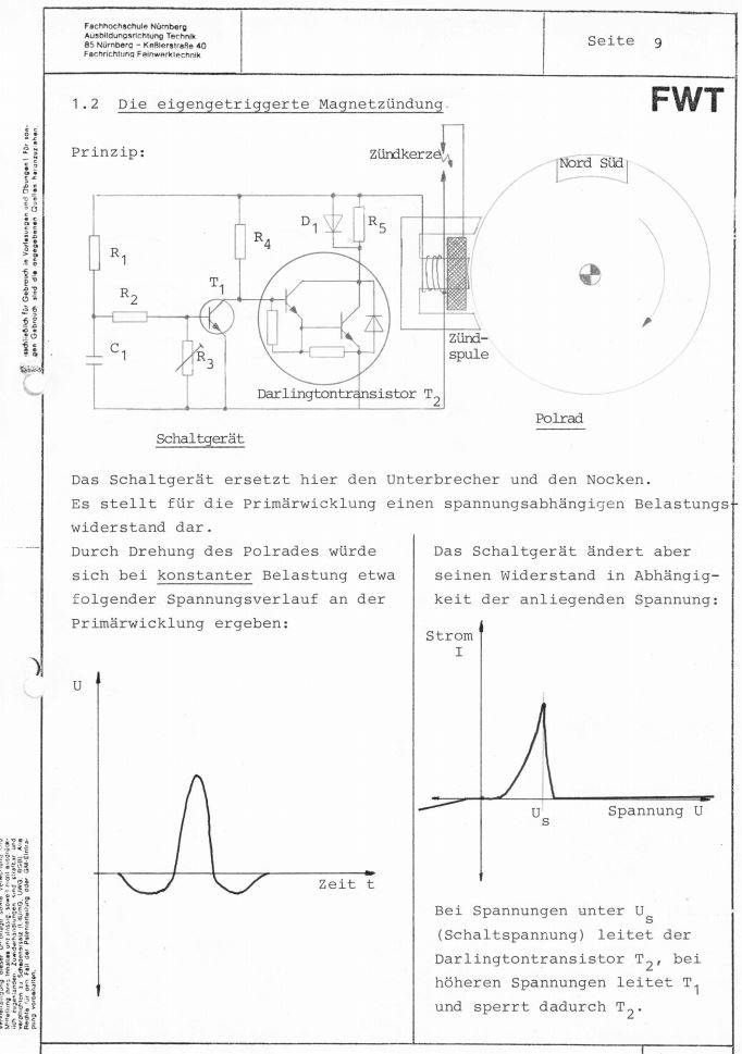

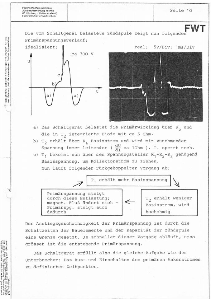

Hallo, anno 1981 hielte ich mal eine Vorlesung über eigengetriggerte Zündungen. Dieses Modul bestand aus 2 Transistoren MIT automatischer Zeitpunktverstellung - siehe Anhänge. Also: Das ohne Sensor und ohne Atmel, aber dafür mit Gehirn. Arduino war damals noch nicht erfunden. An den Threaderzeuger: Bitte Groß- und Kleinschreibung verwenden. Mit den besten Grüßen Thomas
Thomas R. schrieb: > Bitte Groß- und Kleinschreibung verwenden. nöö Thomas R. schrieb: > siehe Anhänge. Danke ! Muss ich erst mal durcharbeiten. Du hast 2ms vorzündung im pdf. Ist das ein guter durchschnittswert?

Thomas R. schrieb: > .....eigengetriggerte Zündungen.... > Dieses Modul bestand aus 2 Transistoren MIT automatischer > Zeitpunktverstellung - siehe Anhänge. Guter Beitrag bzw. Beschreibung. Nach diesem Funktionsprinzip hab ich schon mehrmals gesucht - aber nichts gefunden.

Danke für die Blumen! Heute verwendet man statt dem Darlingtransistor einen Thyristor, wahrscheinlich wegen der kürzeren Schaltzeit.

Thomas R. schrieb: > Heute verwendet man statt dem Darlingtransistor einen Thyristor.... Wie wird das schaltungstechnisch gemacht? Thyrister ist gut zum Einschalten zb. Start der Kondensatorentladung über die Zündspule beim CDI-Zündsystem. (Zur Auslösung kenne ich da das System mit getrennter Pickup-Spule (Motorrad) Bei der Zündung mit dem Darlingtontransistor ist das Funktionsprinzip aber eine UNTERBRECHERzündung. Die vorgestellte Eigentriggerung spart nach meinem Verständnis die Pickup Spule (od. andere Sensoren+Kabel) und ist einfacher, kompakter, billiger und möglicherweise robuster.
