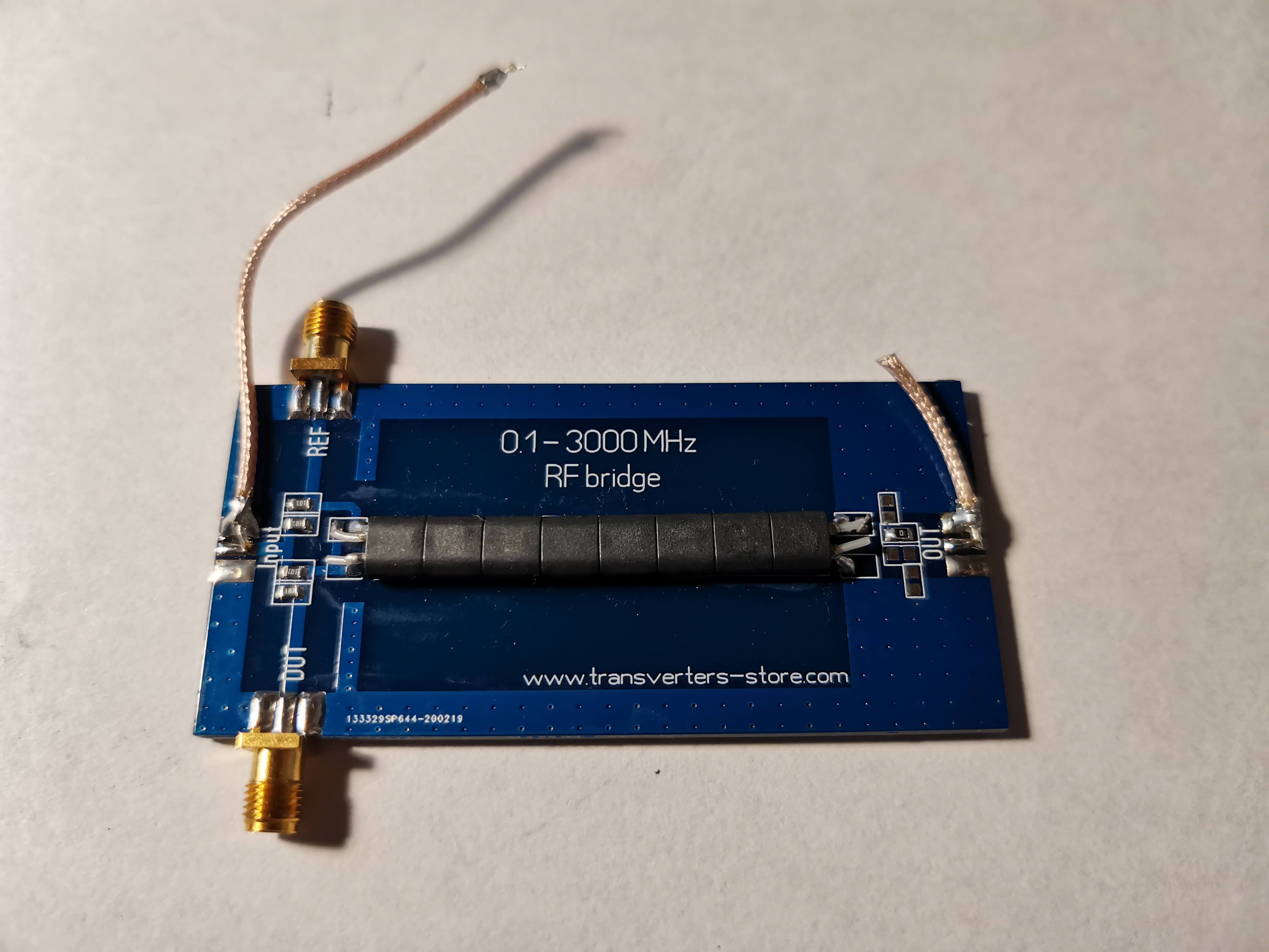

wie funktioniert so eine RF-Bridge und was kann man damit messen?
Gibt es irgendwo einen Schaltplan dazu?
https://www.mikrocontroller.net/attachment/576059/POS_21_-_Messbruecke.jpg
Suche mal bei Wikipedia nach Wheatstone-Messbrücke. Mit der DC-Wh-Brücke
kann man reelle Widerstände messen und mit der HF-Messbrücke kann man
komplexe Widerstände (incl. Induktivitäten und Kapazitäten) messen.

von Karusselbremser (Gast)
Hier ist das Original-Paper des Entwicklers verlinkt:
Beitrag "Re: SWR-Brücke für 2,4 GHz - Verbesserungsvorschläge"
von Elo (Gast)
Aha, das ist ein Richtkoppler. Wusste doch, dass es mir irgendwie
bekannt vorkommt.
Ich kenne es eher mit Ringkernen oder wie hier:
https://dl6gl.de/media/images/dircoup03_homebrew.jpg
Warum die vielen Schweinenasen auf dem PCB, ermöglicht das auch das
Messen tiefer Frequenzen (zum Beispiel Langwelle)?
von Helmut -. (dc3yc)
Nein, das ist kein Richtkoppler! Das ist, wie ich oben schon schrub,
eine Messbrücke. Ein Richtkoppler koppelt aus einer Leitung eine
bestimmte Leistung richtungsabhängig aus. Mit diesem Ding kann man
komplexe Widerstände messen. Das ist was anderes!

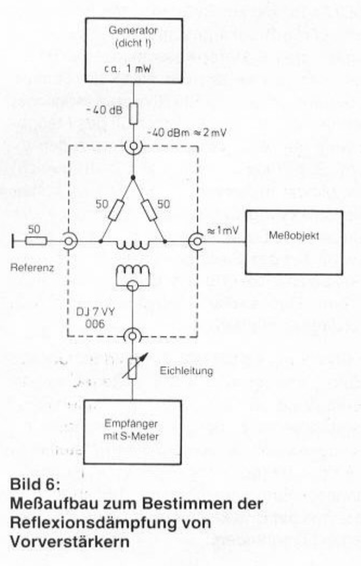

von Michael M. (michaelm)
Elo schrieb:
> Warum die vielen Schweinenasen...
Die Ferritperlen (oder hier Schweinenasen) sind Teil eines Baluns, der
für die breitbandige Anpassung sorgt, richtig. Oben (Bild Prinzip) ist
die Sache symmetrisch und unten (Koax) unsymmetrisch ...
Michael
Bildquelle: UKW-Berichte 1983 Nr. 1
http://www.df9ic.de/doc/1990/dorsten_1990/dorsten_1990_91.pdf
auf Seite 8 ist auch eine Bauanleitung. Henning zitiert den Artikel aus
den UKW-Berichten 1983

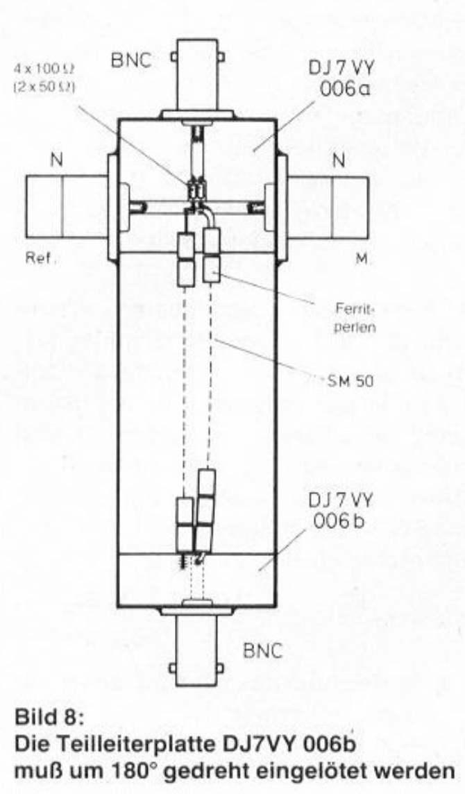

Bei der Variante mit dem Schweinenasenstring besteht noch noch etwas
Unverständnis meinerseits. Kann man das in SPICE nachbasteln?
In den Ferritkernen liegen zwei getrennte Koaxkabel. Sind die beiden
Kabel bis auf Streueffekte komplett voneinander getrennt? Die
Doppellochkerne sollen also nur für eine identische Gesamtkennlinie der
Induktivität für beide getrennte Koaxleitungen sorgen?
Einmal wird am einem unteren Ende eines der Koaxkabel mit 50ohm
abgeschlossen und das andere dient als Ausgang, ist also auch mit 50 ohm
abgeschlossen. Dann gibt es aber auch die Variante, wo die
Endterminierung auf der Platine 0ohm ist. Diese Unsymmetrie, macht die
was in der Praxis aus?
Wie funktioniert die Transformierung innerhalb eines Doppellochkern-Loch
in einem der Koaxkabel. Anscheindend von differentiell nach
single-ended. Macht der Schirm des Koaxkabels keinen Kurzschluß des
Innenleiters?
Und dann gibt's wohl noch die Variante bei der ukrainischen Brücke, da
ist das onboard "terminierte" Koaxkabel am Ende komplett offen. Wie soll
das funktionieren? Genauso wie ein kurzgeschlossenes Ende nur mit
anderer Phasenlage der Ausgangsleitung der Brücke?
Eigentlich bildet nur das rechte Koaxkabel den Balun. Das andere ist nur
ein Dummy um es noch etwas symmetrischer zu machen. Ein dicker Draht
würde sich gleich verhalten.
Also wird das Koaxkabel gegen die Masse nur als Induktivität, nicht als
Leitung.
> Leitung.
Nein, das ganze Gebilde wirkt als Trafo!
Im linken Strang fließt kein Strom im Innenleiter. Da kann das kein
Trafo sein.
Diese Eigenschaft muß die rechte Seite auch haben (oder ist es doch
nicht kompensatorisch symmetrisch??). Zusätzlich aber noch die eines
Trafos.
https://de.wikipedia.org/wiki/Balun#Balun_mit_Transformator
Wikipedia nennt diese Schaltung "Balun mit stromkompensierter Drossel"
und die Ferrite bilden eine "Mantelwellensperre".

von Robert M. (r0bm)
> Leitung.
Ja. Mit einem einfachen Strombalun würde die (symmetrische) Brücke über
den Schirm des Koaxkabels einseitig an Masse liegen. Der Symmetrie wegen
wird das mit dem anderen Brückenanschluß, über eine unabhängige Drossel
mit identischen Eignenschaften wie der Balun, auch gemacht, wodurch sich
die untere Grenzfrequenz verbessert.
