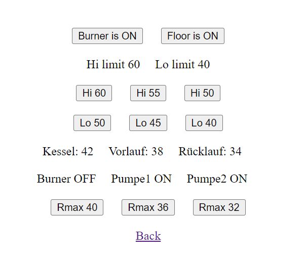

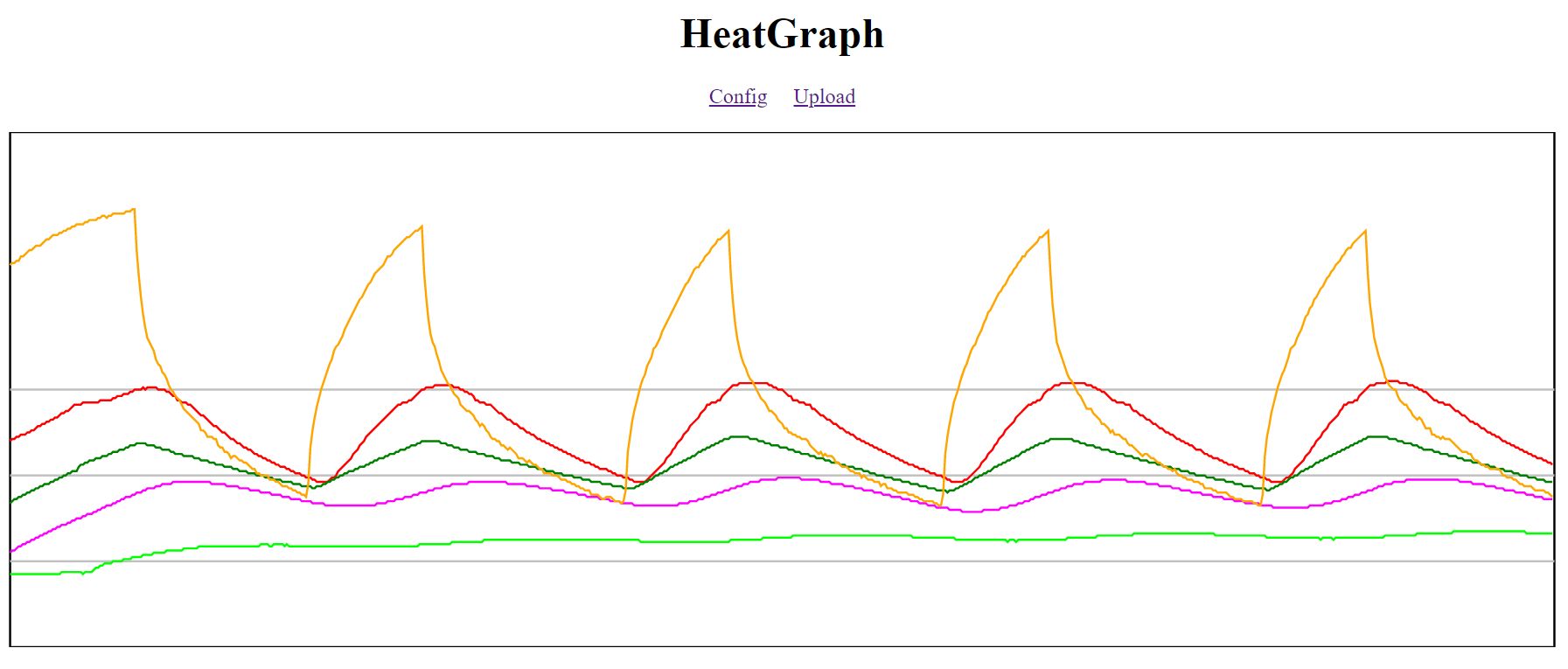

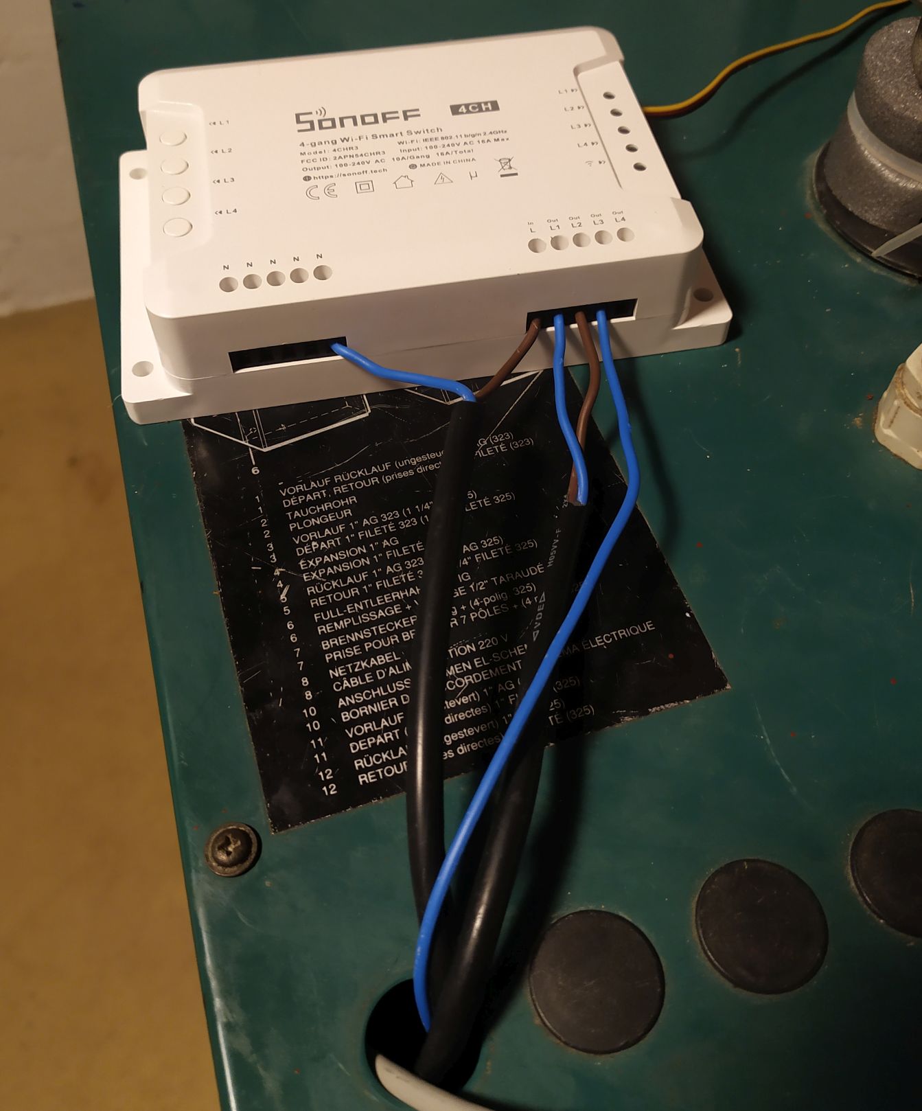

von Alt G. (altgr)
Ich mach das mit nene sonoff RC4. Da ist ein esp8266 drin.
Temperatur messen 5 mal DS18B20.
Verbunden über wifi.
Steuerung von brenner und umwälzpumpen mit relais.
Da mein mischer aktuator kaputt ist ist eine mischersteuerung nicht
implementiert. Das mach ich sobald das repariert ist.
