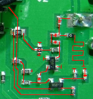

In der Eingangsstufe eines Sat-Finders (SF 2400) befinden sich zwei SOT4-Bauteile mit der Markierung WWP. Was könnte das sein? Ich kann es nicht finden. Bitte um Hilfe.

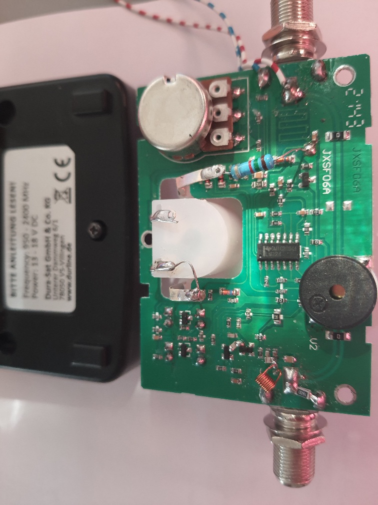

anbei ein (schlechtes) Foto. Der Sat-Finder hat einen Breitbandbereich von 950 bis 2400 MHz. Ich habe ihn nach unten hin erweitert auf ca. 100 MHz bis 2400 MHz, da ich ihn benutzen will um eine DVBT2- und UKW-Anlage so einzustellen, dass alle Steckdosen (ca. 30 Stück) in etwa den gleichen Pegel haben.
Ja gleich neben der F-Buchse, das dürften zwei UHF-Verstärker in Reihe sein. Leider wirklich "stark pigmentiert". Rechts mit der langen U-förmigen Leiterbahn sind beide Buchsen DC-mäßig verbunden, damit das LNB seine Speisespannung bekommt. Einseitige Platine, das spart Geld, aber immerhin noch ein Zeigerinstrument, das ist heutzutage durch LEDs ersetzt. https://www.bauhaus.info/sat-receiver-anlagen/schwaiger-sat-finder-sf-70/p/26080895 Ein LM324 ist noch zu sehen, der macht wohl nur DC-Verstärkung nach der Detektordiode.

Google-Übersetzung: Beschreibung Beim Einkaufen bei Lidl bin ich auf diesen Satellitensignalfinder für 150 CZK gestoßen, ich habe ihn gekauft, um nur das uA-Meter zu verwenden, aber wie sich bei den ersten Versuchen herausstellte, ist es möglich, Antennen ab 400 MHz aufwärts abzustimmen, er reagiert darauf 145 MHz schon ein Schwächling, aber auch das lässt sich irgendwie lösen. Bisher habe ich es nur zerlegt, zusammengebaut und getestet was es kann. Der Sucher arbeitet von 950 bis 2300 MHz https://img39.rajce.idnes.cz/d3903/16/16687/16687581_cc7cb3de595fbe9dc418283c1f8fec75/images/P1110079.jpg?ver=0 ich lese da "WMP"
ja, WMP, aber auf meiner Platine sind eindeutig 2 ICs mit WWP-Markierung. Meiner Meinung nach muss der Eingang des ICs hochohmig sein.
#7245689
ok, diese sind es nicht aber könnten sie in Betracht kommen? %MP BFG520/XR SOT143 %MP ON4973 SOT143 --- nxp/philips rf-manuals abklappern GEhäuse sollte wohl dann SOT143R sein.
SOT143 passt wohl, dachte, es heisst SOT4.
Sind das doch Transistoren? Aber der Ausgang hat nur einen Koppelkondensator, keine Widerstände. Am Eingang ein LC-Hochpass, ziemlich hochohmige Vorwiderstände erst 75k, am zweiten Verstärker 390k, kann das sein?
ja, ist richtig, allerdings ist parallel zu dem rechten 390 k noch ein C. Es ist jeweils noch Pin1 mit Pin3 verbunden, bzw Pin2 mit Pin4. Der 75 k Widerstand ist zwischen Eingang und Ausgang. Leiterbahn unter dem IC.

Ich habe den Schaltplan des Satfinders rausgezeichnet und verstehe ihn nicht so recht. Das IC "WMP" kann sowohl verstärken als auch gleichrichten? Der LM324 kann das Signal ja sicher nicht gleichrichten.
#7250342
>> Das IC "WMP" kann sowohl verstärken als auch (W)MP! SOT143R https://datasheet.datasheetarchive.com/originals/distributors/SFDatasheet-4/sf-00080617.pdf
vielen Dank
N. H. schrieb: > Der LM324 kann das Signal ja sicher nicht gleichrichten. Doch. Die erste pn-Strecke im IC macht das "perfekt". Was ein LM358 kann, das kann ein LM324 erst recht: Beitrag "HF Detektor simpel verstärken geht das ?" Ist halt das Ausnutzen von parasitären Dreckeffekten ... Aber in Deinem Fall macht das trotzdem der "WMP". Der wirkt mit der RC-Kombination im Emitter wie ein Spitzenwert-Gleichrichter.
