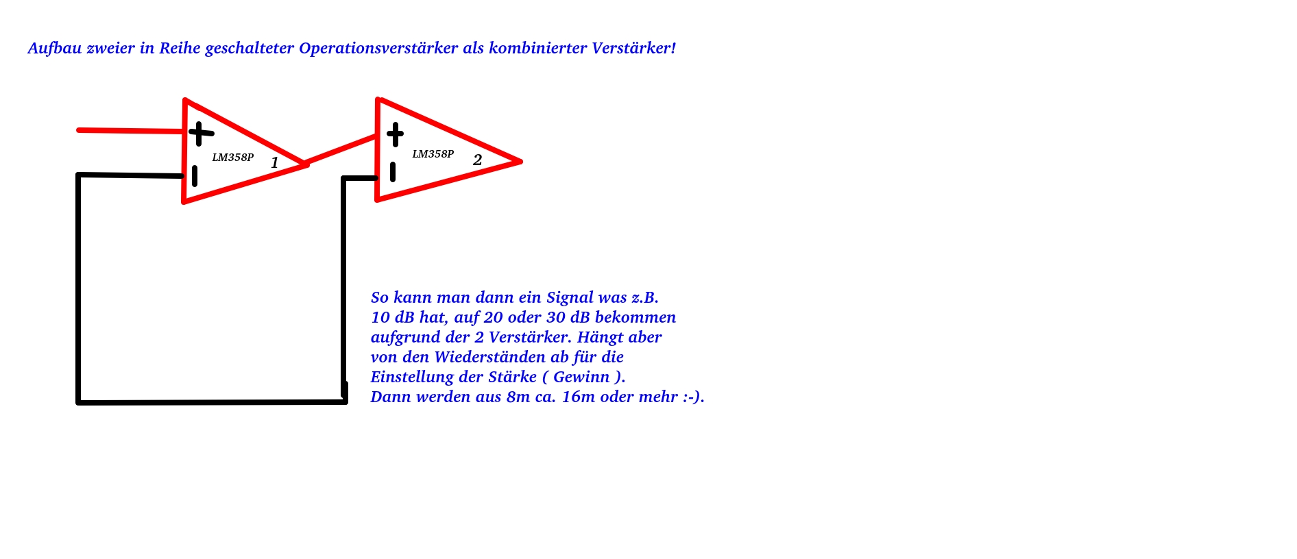

Neulich fragte ich im Form ob es möglich wäre das Signal des Detektors
weiter zu verstärken. Im jetzigen Zustand geht die RX Reichweite ca. 8 -
10 m .
Nun fand ich durch Zufall eine Seite im www. Nun meine Frage würde ich
die 2 LM358 Ops in Reihe schalten müßte doch die Verstärkung zunehmen?
Und bei den Schutzwiderständen 470 Ohm für die LED, und ( 1 MOhm ) 4,7
MOhm auf Masse.
Könnte man es beibehalten oder sollte man dort was ändern? Weil mit den
Wiederständen kann man ja die Verstärkung schalten?
Weil so kann man sich die ganzen anderen Bauteile ersparen in dem man 2
OPs
benutzt...

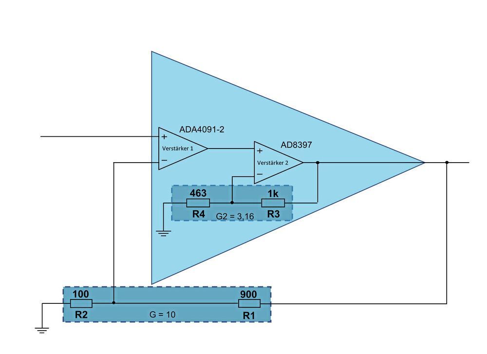

Hier der Link und die Beschreibung des Schaltungsaufbaus mit 2 OPs:

von Günter L. (Firma: Privat) (guenter_l)
Mit "in Reihe schalten" meinst du warscheinlich Verstärkerstufen
hintereinander schalten. Die Verstärkung multipliziert sich dann.
Wenn zum Beispiel jede Stufe um Faktor 10 verstärkt, ist die
Gesammtverstärkung dann bei zwei Stufen 100. Die Spannung am
Ausgang kann aber nicht größer als die Betriebsspannung
der Schaltung werden, es entsteht dann eine Begrenzung, eine
höhere Verstärkung ist dann sinnlos. Und wenn es im Nutzsignal
auch eine Störspannung gibt, wird die natürlich auch mit
verstärkt. Um so ein Problem zu lösen, must du ganz vorne
selektiv arbeiten.
von antennasworkgermany schrieb:
>Aber ich denke mit den 2 Ops - LM358 liege ich da ganz gut.
> Ziel ist es einen HF - Detektor zu bauen
>Hobby for all ) der es möglich machen soll die Wifi Signal auh von den
>Handytürmen zu orten.
Der LM358 kann aber nur das verstärken was ein HF-Detektor
demoduliert hat, nicht die HF selbst. Es gibt immer wieder
Leute die mit den LM358 HF verstärken wollen, dafür ist der
nicht geeignet.

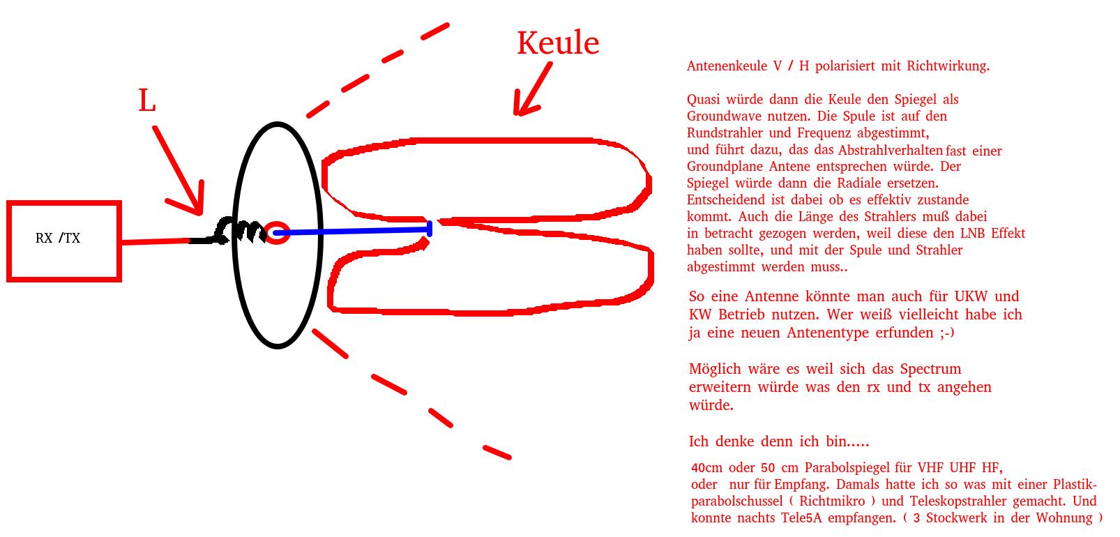

von Gerhard O. (gerhard_)
Lass DC-Nachverstärkung. Das bringt wahrscheinlich nur wenig.
Mein Ansatz anstatt wäre die Stabantenne mit einer Richtantenne, die
einen gewissen Gewinn bzw. Verstärkung hat, zu ersetzen.
Ein altes Sprichwort bezeugt: "Eine Antenne ist der beste
HF-Verstärker".
Mit dieser Strategie kann man die Systemleistung innerhalb gewisser
Grenzen verbessern.
Gegenüber der Stabantenne hat z.B. ein Dipol schon einen Gewinn von 2dB
gegenüber der Stabantenne(IsotropischerStrahler). Gestockte
Antennenformen wie 5/8 Lambda oder Sperrtopf haben noch etwas mehr in
der horizontalen Ausrichtung. Solche Antennen kann man auch selber
bauen. Eine Antenne mit 3dB Gewinn würde die HF-Reichweite verdoppeln.
Eine 10dB Yagi würde die Reichweite beträchtlich erhöhen gegenüber der
Originalstabantenne. Und das ohne die Stromversorgung zu beanspruchen.
3dB = Verdopplung der Leistung
10dB = Verzehnfachung der Leistung.
Deshalb zieht man in diesen Fall eine Antennenverbesserung einer
Nachschaltung von DC-Verstärkung vor. Man könnte auch noch einen MMIC
Verstärker von 10dB zwischen externer Antenne und Detektorgerät
schalten.
Man sollte erst mal die Stabantenne am Gerät mit einer sachgerecht
verbundenen Koaxialbuchse wie BNC oder SMA auswechseln. Sachgerecht
bedeutet hier, für die zu interessierende Frequenzen die Verbindung zur
Eingangsschaltung in 50 Ohm Impedanz herstellen (Kurze Verbindung zum
Eingangsteil und gute breite Masse oder über ein Koaxialkabel).
(Wenn man das Verbindungskabel für die zu interessierende Frequenz
Lambda-Halb lang macht (Verkürzungsfaktor des gewählten Koaxkabels
beachten) , dann spielen Stoßstellen und Anpassung nur eine kleine
Rolle).
An diese Buchse kann man dann leicht externe  Antennen oder MMIC
Vorverstärker einschleifen (G<20dB!). Es gibt auch SMA Stecker versehene
Aufsteck-Antennen für die verschiedensten Frequenzbereiche. Manche
solcher Antennen haben sogar etwas Bündlung und Gewinn in der
horizontalen Ebene.
Zu viel Empfindlichkeit kann sich auch störend auswirken, weil ja alle
aufgefangene Signale gleichzeitig gleichgerichtet werden und könnte
missführende Indikationen geben. Da ist eine Richtantenne von großen
Vorteil, weil man wegen der Bündlung ggf. Störsignale ausblenden kann.
Da muß man halt experimentieren...

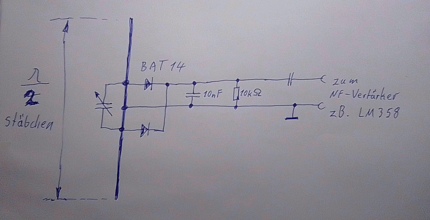

von Hp M. (nachtmix)
Das stimmt schon, aber u.U. kann die Eingangsstufe des 358 die HF selbst
gleichrichten bzw. dedmodulieren.
Ich hab das mit dem LM358 noch nicht ausprobiert, bei GHz-Frequenzen mag
es  auch Unterschiede zwischen verschiedenen Fabrikaten geben, aber die
Störungen, die Handys in Audiogeräten verursachen können, sind ja
wohlbekannt.
von Ralph B. (rberres)
Man muss aber schon noch unterscheiden, ob man einen Frequenzbereich von
mehreren Dekaden oder nur einen bestimmten schmalen Frequenzbereich
demodulieren will.
Im ersten Fall ist eine BAT62 mit 1Mohm belastet schon die richtige
Wahl.
Allerdings ist schon bei 1mV HF die gleichgerichtete Spannung nur noch
in einen Bereich von mehreren uV. Hier benötigt man zwingend driftfreie
OPs mit Eingangsoffsetspannungen im uV-Bereich. Der LM358 ist hier
ungeeignet.
Im schmalbandigen Bereich würde ich entweder einen Pendelaudion bauen,
oder einen Superhetempfänger. Hier sind die Empfindlichkeiten dramatisch
besser, und hängen sehr stark auch von der ZF Bandbreite ab.
Mit einer auf die interessierende Frequenz abgestimmte Antenne, kann man
sicherlich auch einiges an Empfindlichkeit gewinnen, jedoch ist man dann
nicht mehr schmalbandig.
Es gibt aber auch relativ breitbandige Antennen, welche 2 Dekaden
überstreichen können. Diskone oder log-per Antenne z.B.
Aber das wird dem TO zu aufwendig sein.
Ralph Berres
von Ralph B. schrieb:
>Vielleicht geht es in dem man die Diode direkt an die
>Fusspunktanschlüsse eines kleinen Dipoles für den Frequenzbereich löte
So zum Beispiel, siehe Anhang.
ja so in etwa.
Man muss aber für einen HF gerechten Aufbau sorgen.
Ralph Berres

von antennasworkgermany (Gast)
Zu Josef L - Hm also im 15 Meter Band kann man die Planeten hören mit
einem Kw transceiver, oder KW Radio. Dipol geht nicht sagte Er. Wenn man
nun eine Spule für das 15 Band berechnen würde, daran einen Strahler
befestiegen würde und dat Ganze in einen Parabolspiegel verankern tuen
tut. Dann hätte man ja eine Parabolantenne mit Richtwirkung aller
Groundwave. Aber unser einer meinte diese Töne, da brauchste mehr als
die Saftware die im www ist.
guckste dat > Video watt ich meine....
