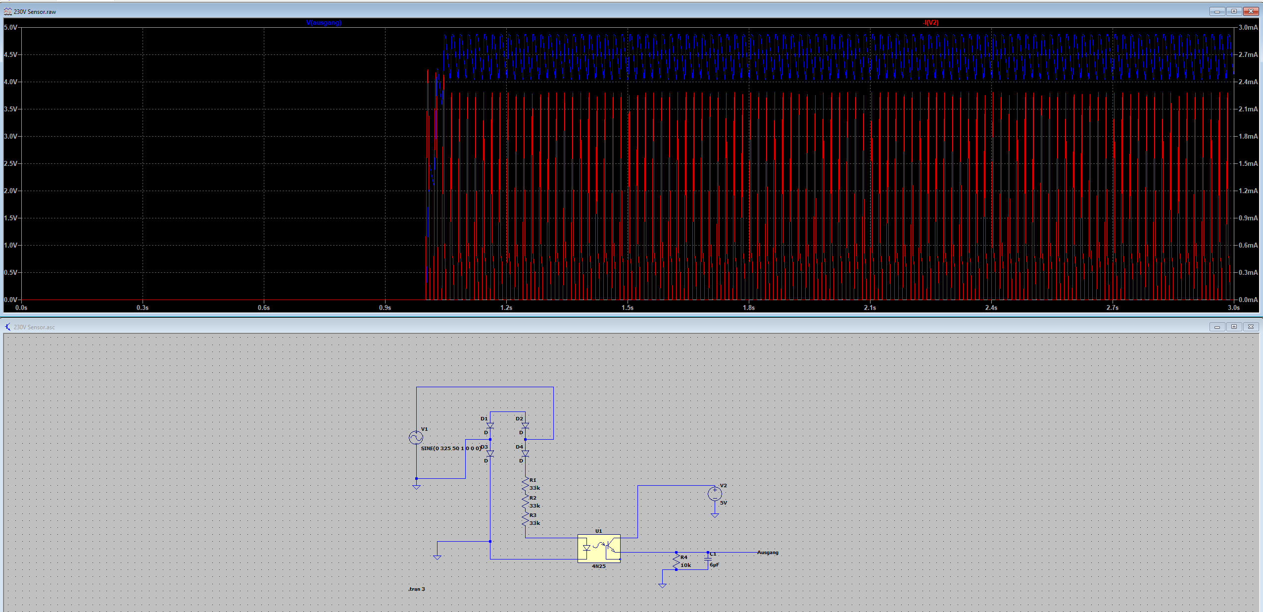

ich baue das erste Mal eine Schaltung mit einem Optokoppler.
Der Optokoppler ist ein 4N25.
Diese soll 230V Signale für einen Mikrokontroller am Digitaleingang
erkennbar machen. Ich bräuchte bitte mal eine Plausibilitätsprüfung ob
diese Schaltung so funktionieren wird. Nach den Datenblättern sollte es
eigentlich funktionieren.
Grüße Erik
von Helge (Gast)
So sicher nicht. Laß mal links eins der GND Symbole weg.
99k macht warm, mit Kondensator zusätzlich wirds besser.

warum schalten Sie ein parallel RC Glied an den Optokoppler Ausgang?
Was wollen Sie detektieren? Den Nulldurchgang oder einfach das
Vorhandensein von 230V?
Das reicht aber immer noch nicht. In der Schaltung kann man auch D1 und
D2 weglassen, denn in der Reihenschaltung sind sie immer gesperrt.
@TO: Du wolltest bestimmt mit D1...D4 einen Brückengleichrichter bauen.
Das sieht aber anders aus.
von schaltungsanalysator (Gast)
Und auch D3 und D4 sorgen dafür, dass durch die LED kein Strom fliessen
kann.

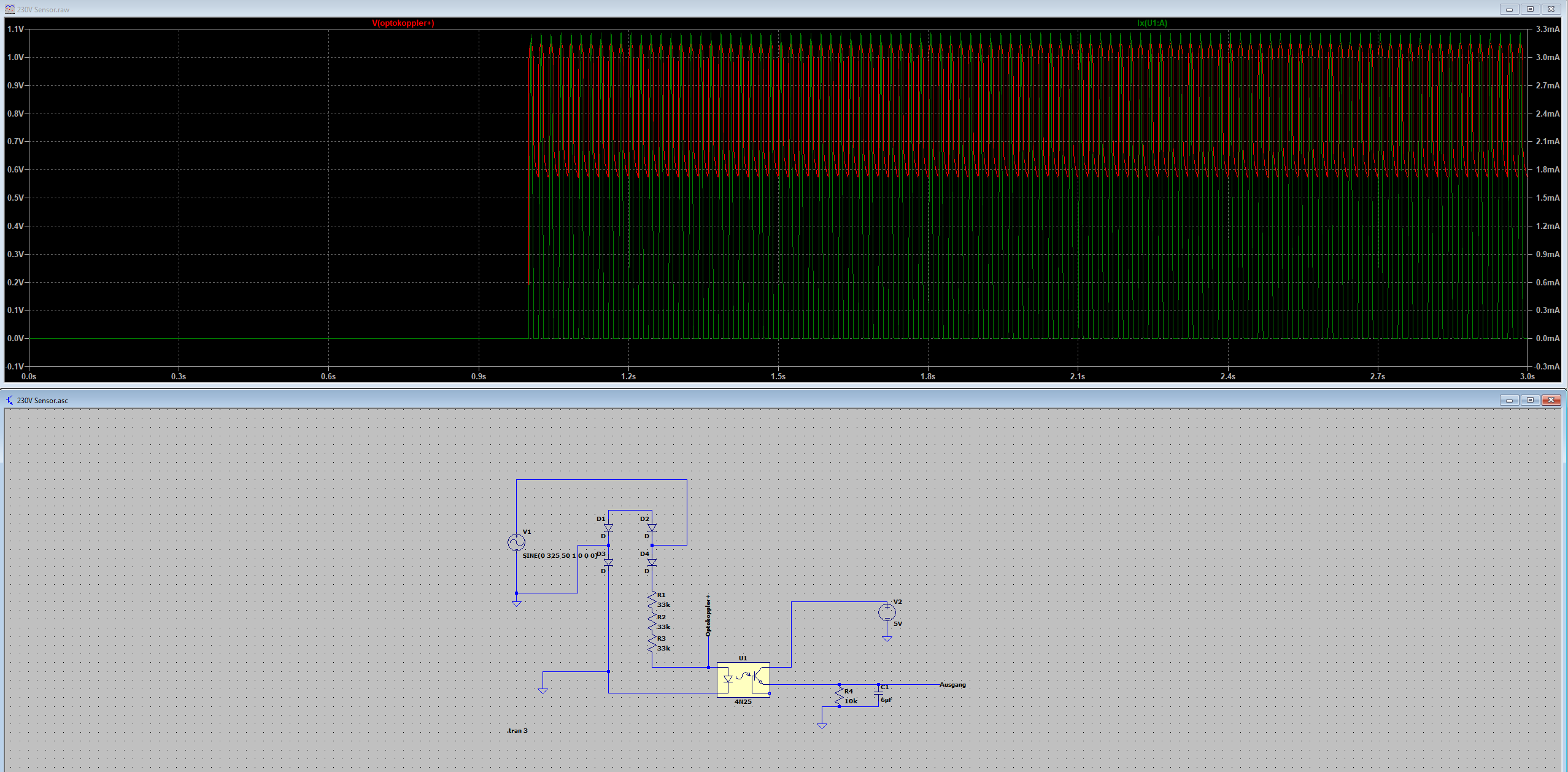

von Erik (Gast)
Bin anscheinend zu blöd. Hier mit funktionierendem Gleichrichter!
D2 wird maximal 10 ms durchhalten.
von Dietrich L. (dietrichl)
Nein, immer noch falsch. Du musst den GND von V1 entfernen, sonst hast
du D1 kurzgeschlossen.

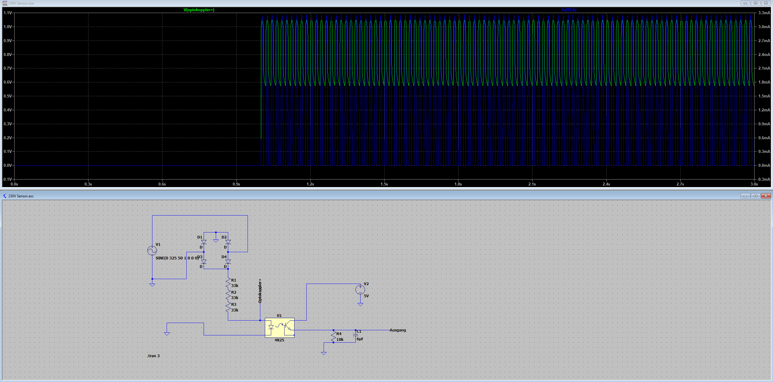

von Kaputt (Gast)
Die Sperrspannung der LED ist maximal 5V. Damit muessen am 100k
Vorwiderstand grob 330V abfallen, sonst ist der 4N25 kaputt.
Fuer diese 330V muessen 3,3 mA durch den Vorwiderstand fliessen. Der
Sperrstrom ist allerdings im uA Bereich. Also faellt zu wenig Spannung
am Vorwiderstand ab und zu viel an der LED ==> 4N25 kaputt.
Uebliche Schutzmassnahme ist es eine Diode antiparallel zur LED zu
schalten um die Sperrspannung an der LED zu begrenzen.
Die Simulation krankt daran dass GND auf Eingangs- und Ausgangsseite
verwendet wird. Das ist keine galvanische Trennung. GND auf eine der
Seiten vollstaendig durch ein eigenes Bezugspotential ersetzen. Dieses
mit einem Widerstand im Gigaohm-Bereich mit GND verbinden. Der
Widerstand dient dazu dass LtSpice die Schaltung berechnen kann.

von Helge (Gast)
1x PC814 ersetzt 2x PC817. Für den habe ich aber kein Modell parat. So
ist das weniger Verlustleistung und weniger Teile an 230V.
