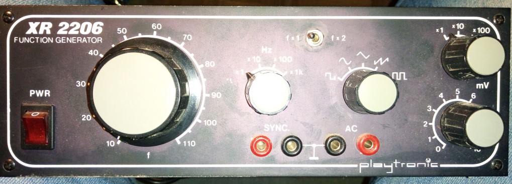

Marek M. schrieb: > Zu den Zweck könnte ich vielleicht den > bei mir schon vorhandene Bausatz XR2206 als Signalgenerator nehmen > (Ausgang 1Hz-1MHz, 9V/6mA). Auch den vollen Frequenzbereich von 1Hz-1MHz > würde ich gerne untersuchen. > > Jetzt kommt mein Problem, das ich da bei der Planung der Lastschaltung > steckengeblieben bin und nicht mehr weiter weiß, wie ich es am besten > bauen kann. Zeig doch einfach mal, wie weit du schon gekommen bist - also Schaltbilder, Berechnungen, usw. Vielleicht klemmt es ja nur an einer klitzekleinen Kleinigkeit ...
Marek M. schrieb: > Quadrat Wellenform ... Frequenzbereich ... 1MHz ... 15V/15A > ... ich da bei der Planung der Lastschaltung steckengeblieben bin Wundert mich nicht, das würde mir tatsächlich auch Kopfzerbrechen machen... > Könnt ihr mir weiterhelfen? Willst du nicht einfach mal "einfach" anfangen und nur Rechteck bei halbwegs erträglichen Frequenzen ausgeben? Das könnte man nämlich mit einem einfachen Mosfet mal probieren. Und dann kannst du ja Schrit für Schritt weiter an deiner ~Rakete~ Schaltung weiterbasteln.
Ob die Zelle in Resonanz geht, ist erst nicht die Priorität. Ich will Prio mit den dem XR2206 die Leistung von 15V/15A Sinus bzw. Quadrat erreichen. Ich habe an einen Aufbau mit einem Mosfet gedacht, der musste dann aber noch mit einem z.B. NPN_BEC an Gate angesteuert werden. (Beispiel https://www.mikrocontroller.net/attachment/213059/Coil_HighSideSW.png) Ich habe leider kaum Erfahrungen mit Hoch-Storm-Schaltungen

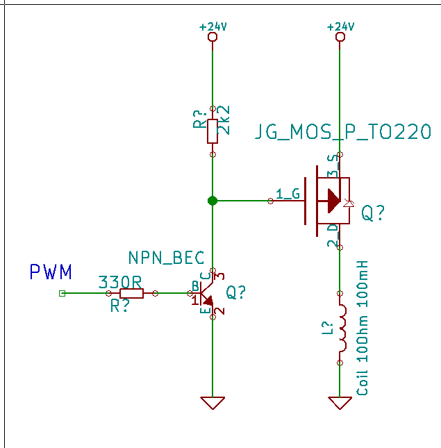

Was ist ein NPN_BEC?

Marek M. schrieb: > Könnt ihr mir weiterhelfen? Damit da nichts anbrennt ...... Ich hab da schon mal was vorbereitet. Fehlt ja nicht mehr viel bis zu den 15 Ampere und 1 MHz.

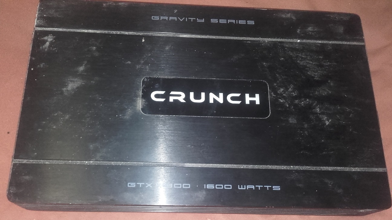

Ich habe einen OPA549 als Nachbrenner an den XR gefriemelt, da brauchst keine Lastabschaltung sondern einen Feuermelder für alles was an dem Ausgang hängt. Der geht aber nur bis 200kHz aber mit 8Ampere!
