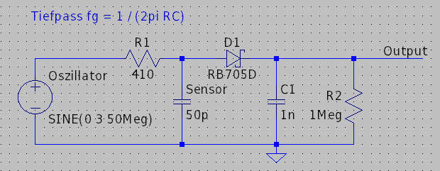

ich entwerfe gerade einen kapazitiven Feuchtigkeitssensor. Der Sensor
soll batteriebetrieben sein (Knopfzelle), d.h. Vcc beträgt 3V. Die
Messdaten werden über Funk an eine Basisstation gesendet.
Für die Messung brauche ich ein Signal im zweistelligen MHz Bereich,
bestenfalls >50MHz. Das HF-Signal wird dabei auf einen RC Tiefpass
geführt. Die Grenzfrequenz des RC Tiefpass ist proportional zur
Kapazität des Sensors -> die Ausgangsspannung ändert sich in
Abhängigkeit von der Sensorkapazität (siehe auch Bild im Anhang).
Fragen:
1. Wie generiere ich am besten das HF-Signal? LC-Schwingkreis (z.B.
Colpitts-Oszillator)? Dachte auch daran, das Signal direkt vom µC
erzeugen zu lassen, aber für so hohe Frequenzen habe ich keine
zufriedenstellende Lösung gefunden.
2. Welcher Low-Power-µC für die Funkübertragung? Die Übertragungsstrecke
wird kleiner als 100m sein, es gibt aber ggf. Hindernisse wie
Büsche/Bäume. Übertragung via ISM oder Bluetooth Low Energy scheint
geeignet zu sein. Hatte ursprünglich an einen ESP32 gedacht, jedoch ist
der Stromverbrauch >100mA. Oder ein STM32Wx, ist aber relativ teuer.
Oder ein MSP430 mit einem Funkmodul (z.B. RFM69), ... die Auswahl
"erschlägt" mich ehrlich gesagt ein wenig.
Generell: Je platzsparender, desto besser. Die Sensorplatine sollte so
klein wie möglich sein.
Hoffe ein paar Ratschläge zu bekommen, danke schonmal!
Entweder mit Transistoren als LC-Oszillator, wobei es für jeden
Geschmack eine Vielfalt unterschiedlicher Schaltungen gibt. Ein
Quarzoszillator wäre auch möglich, jedoch benötigt dieser zum
Anschwingen etwas Zeit, falls er nicht dauerhaft laufen soll. Es gibt
z.B. Quarzoszillatormodule für 64 MHz, da ist alles schon "drin".
>Oder ein µC mit einem Funkmodul (z.B. RFM69), ... die Auswahl
Das wäre doch die beste Wahl. Diese Funkmodule sind extra stromsparend
ausgelegt und haben diverse Schlaf-modi zum energiesparen. Die
Ansteuerung ist reichlich kompliziert. Am besten nimmt man eins, zu dem
man den code bereits in verständlicher Form vorliegen hat. Man kann sich
andererseits ereifern, die 64 Register eines RFM69 oder 128 Register
eines RFM23 alle verstehen und korrekt ansteuern zu wollen, um sich zu
beweisen, daß man "es" kann. Sollen wirkich 100 m überbrückt werden, ist
eine taugliche Antenne Bedingung.

von osziratlos (Gast)
Danke für die Antworten. Werde mich dann für die Lösung Low-power µC +
Funkmodul entscheiden.
1278er schrieb:
> Sehe gerade das es die Sendemodule auch mit Quarz (damit
> noch stabiler) und für 3.3V Versorgung gibt.
Bei 433MHz wäre lambda/4 = 17,7cm. Da wäre die Antenne leider etwas zu
groß sein für meinen Anwendungsfall, der Sensor sollte so klein wie
möglich sein. Aber danke für deinen Vorschlag.
Mehr zum Sensor: Ich möchte die Bodenfeuchte messen, erster Einsatz wird
vermutlich bei mir Zuhause sein (Blumentopf). Da würde eine sichtbare
Antenne etwas störend sein. Die 100m Reichweite im Eingangspost sind
also etwas übertrieben, für erste werde ich unter 10m bleiben, maximal
noch eine Wand dazwischen.
https://www.mikrocontroller.net/articles/%C3%9Cbersicht_Funkmodule
Hier wird auch das Modul NRF24L01+ erwähnt, Sendefrequenz ist 2,4 Ghz --
lambda/4 wäre etwa 3cm, das hört sich ganz gut an. Reichweite ist nicht
so groß wie beim RFM69, aber 10m sollten hoffentlich trotzdem drin sein.

von Grummler (Gast)
> MHz Bereich, bestenfalls >50MHz.
Quark.
von Helmut -. (dc3yc)
Dann nimm doch die kleinen 433MHz-Sendemodule. Da ist die Antenne schon
auf dem Board. Und die Sendefrequenz kannst du durch 8 teilen, damit du
deine >50MHz hast.

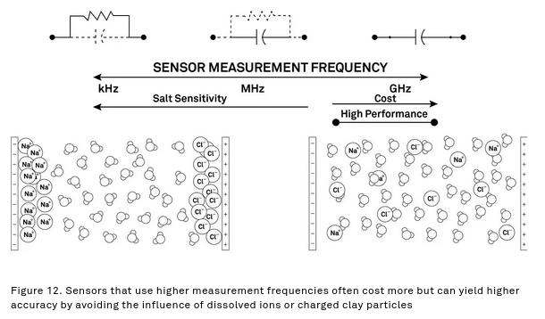

> Quark.
Quark? Dann erkläre mir wieso. Natürlich kann ich die Feuchtigkeit auch
mit nem NE555 und ner Frequenz von paar hundert kHz (oder sogar noch
weniger) messen, das haben auch schon unzählige andere User hier im
Forum vor mir versucht, und sind zu dem Entschluss gekommen, dass das
auch besser geht.
Ich verweise auf diesen Thread:
Beitrag "Re: YACMS - noch ein kapazitiver Feuchtigkeitssensor"
Oder hier für Hintergrundwissen (runterscrollen zu Figure 12):
https://www.metergroup.com/en/meter-environment/measurement-insights/tdr-fdr-capacitance-compared
Wenn der Feuchtigkeitssensor eine von der Feuchtigkeit
abhängige Kapazität von 50pF ist, ist es doch am
einfachsten wenn diese Kapazität teil eines LC-Oszillators
ist. Die Frequenz ändert sich dann abhängig von der
Feuchtigket, und braucht dann nur gemessen werden.
Ich würde da einen Oszillator von vielleicht 10MHz
bis 20MHz bauen.

Ich habe den Thread nur überflogen, aber ich vermisse
eine halbwegs tiefgründige Fehlerbetrachtung.

Man muss davon ausgehen, dass es eine variable IMPEDANZ ist.
> ist es doch am einfachsten wenn diese Kapazität teil eines
> LC-Oszillators ist.
Unwahrscheinlich.
Wenn sich (auch) der Realteil ändert, verändert das den
Mitkopplungsfaktor; damit besteht die Gefahr, dass die
Schwingung abreisst.
Grummler schrieb:
> Gegenvorschlag: Erkläre mir, wieso Du 50MHz zu brauchen
> glaubst.
Da habe ich mich an kommerziellen Sensoren orientiert, die meistens mit
50-70MHz messen. Je höher die Frequenz, desto geringer ist der Einfluss
des ohmschen Anteils an der Impedanz. Ob man da jetzt einen großartigen
Unterschied feststellen kann zwischen 10MHz oder 50MHz weiß ich leider
nicht. Wahrscheinlich funktioniert es auch mit ~10MHz zufriedenstellend.
Gebe ich dir Recht, die fehlt.
Richtig, deshalb messe ich auch die Dämpfung und nicht die
Frequenzänderung (das hätte ich eigentlich wissen sollen).

Ich habe die Schaltung immer noch nicht ganz verstanden ...
- Welche Kapazitätsänderung des "Sensors 50p" erwartest du?
- Welche Spannungsänderung über R2 würde daraus resultieren?
Kapazitive Messung klingt zunächst mal nicht schlecht, aber welche
Empfindlichkeit/Auflösung ist damit realisierbar?

Der Quarzoszillator erzeugt nur das Signal, der kapazitive Sensor ist
Bestandteil eines RC-Filters. Am Ende messe ich dann die Dämpfung,
verursacht durch die variable Kapazität des Sensors: Feuchte Erde ->
hohes e_r -> hohe Kapazität -> Dämpfung groß
Für die Kapazität des Sensor habe ich bis jetzt nur theoretische Werte,
geschätzt liegt sie bei etwa 40pF für trockene Erde und 120pF für
feuchte Erde. Das kommt natürlich auf die Elektrodengröße an, da hab ich
mich auch noch nicht festgelegt.
Die Dämpfung des RC-Filters ist, so wie er in der Schaltung oben gezeigt
ist mit R1 = 330 Ohm, recht groß. Bei feuchter Erde hab ich bspw. eine
Dämpfung von 25dB für f=70MHz (C = 120p). Da kommt dann keine große
Spannung mehr am Ausgang an.
Ich muss also entweder R1 verringern (mit dem unerwünschten Nebeneffekt
eines höheren Stroms) oder die Messfrequenz verringern, wodurch der
Salzgehalt des Bodens in die Messung eingeht (siehe dazu auch das Bild
im Anhang, Quelle:
https://www.metergroup.com/en/meter-environment/measurement-insights/tdr-fdr-capacitance-compared).
Eine weitere Möglichkeit wäre natürlich die Messung mit dem
Colpitts-Oszillator, so wie du es schon vorgeschlagen hast. Die variable
Kapazität des Sensors bestimmt die Resonanzfrequenz: Mit 150nH und 40pF
bis 120pF hab ich einen Frequenzbereich von ~37MHz bis ~65MHz. Über
einen Frequenzteiler gebe ich das Signal dann auf einen µC.
von Jakob L. (jakob)
Zum Ausprobieren ob die hohe Frequenz wirklich bessere Ergebnisse bringt
empfehle ich einen NanoVNA, damit kann man gut die komplexe Impedanz bei
unterschiedlichen Frequenzen messen. Eigene Auswertungs-Elektronik würde
ich erst bauen wenn die notwendige Frequenz bestimmt wurde, ist ja doch
ein gewisser Aufwand mit Oszillator, Frequenzteiler und so. Man sieht
auch gleich die Güte des Messkondensators, kann sein dass das bei
bestimmten Frequenzen ziemlich schlecht wird und der Oszillator deshalb
nicht schwingen will.
