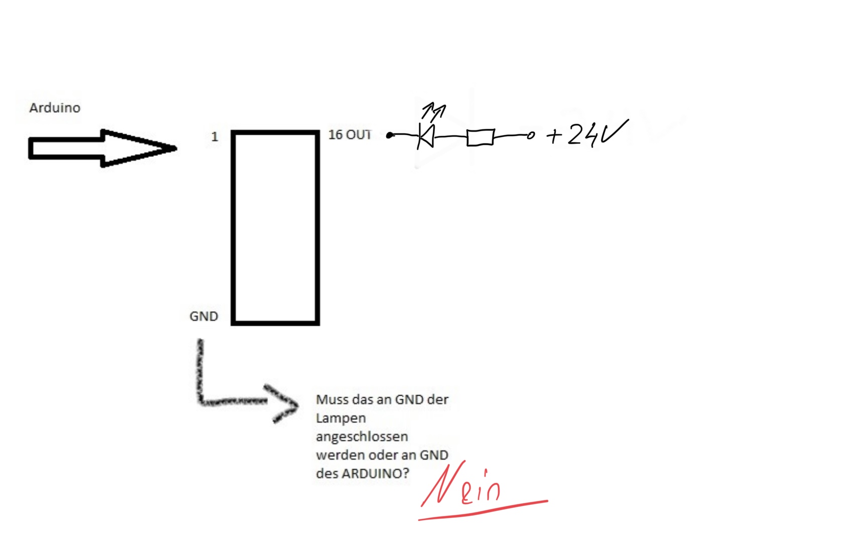

Ein Arduino soll eine LED Schalten in einer Externen Anzeigeeinheit.
Problem Arduino Arbeitet mit +5V, die Einheit mit +24V.
Gut dachte Ich, kein Problem, du hast ja noch einen ULN2003 in deiner
Bastelkiste..
Gesagt, getan. UNd Passiert ist - Nichts!
Jetzt meine Frage: Da die Lampen der Anzeigeeinheit ja nur leuchten,
wenn Sie mit +24V Gespeißt werden, geht das Überhaupt mit einem ULN2003?
Die GND des ULN muss Ich diese aus dem Lampenkreis nehmen oder ARDUINO
Kreis?
Der Common Anschluss wird nicht benötigt??
Liebe Grüße
Kevin

von Kevin X. (kevin_x)
e voila
von Jörg R. (solar77)
Kevin X. schrieb:
> e voila
Led falsch herum, Vorwiderstand fehlt.
Der ULN gibt keine Spannung aus, er schaltet nach GND.
COM wird nicht benötigt, nur bei induktiven Lasten.
Sorry, die Zeichnung ist eine Frechheit;-)
So etwas zeigt man direkt als Foto, nicht als PDF.
Hallo Jörg,
Bitte Entschuldige, ABer solald Ich ein Foto hier Hochlade stürzt die
Webseite ab..Egal welches Format.
Die LED hat aus diesem Grund Keinen Vorwiderstand, da das Anzeigegerät
diesen schon bereits Intern verbaut hat. Gebe Ich 24 V Plus auf einen
Anschluss leuchtets. Und das will Ich halt mit dem ULN machen.
Aber mal Danke an Jörg für die Hilfe.
Wie kann ich denn das Problem Lösen?

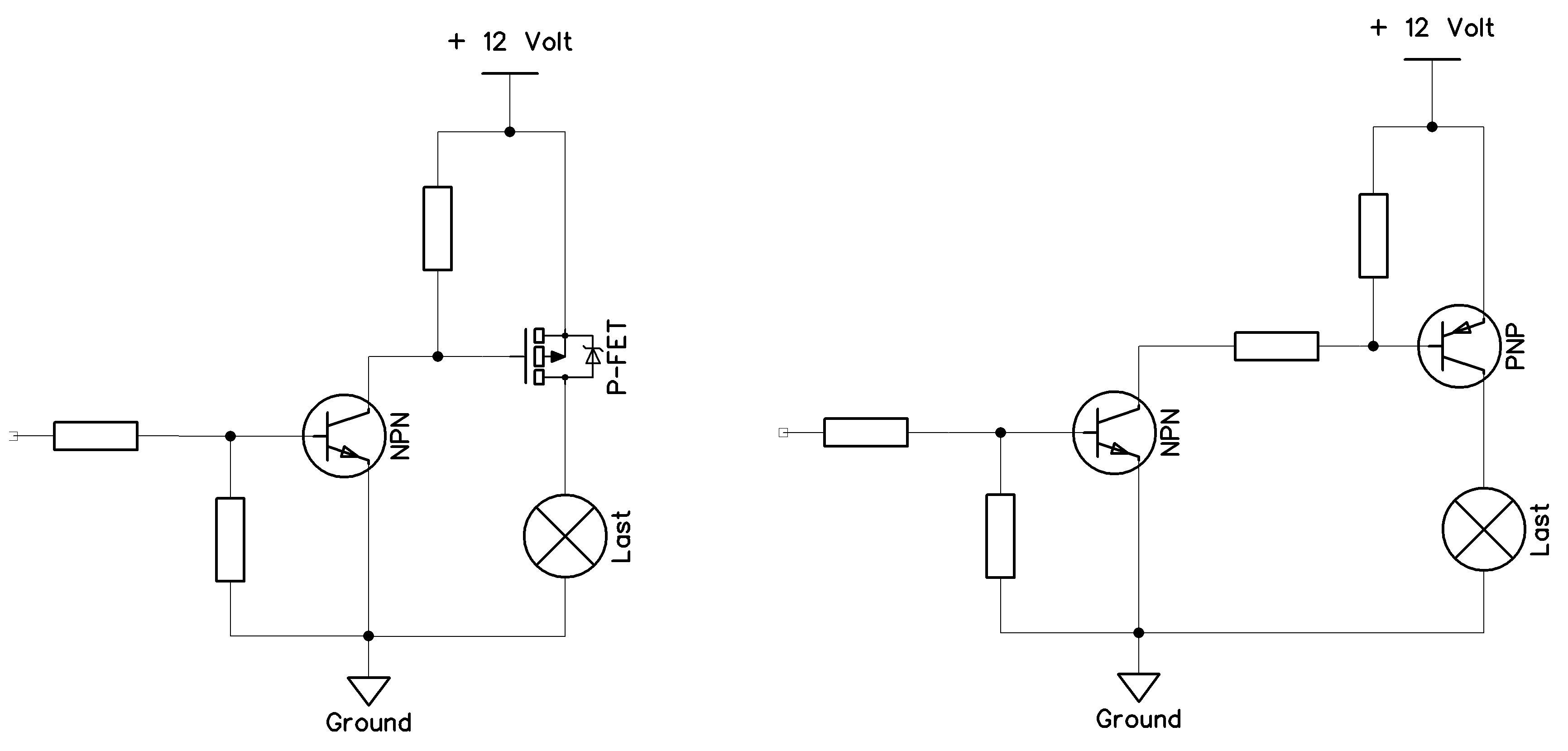

Quark. Ein schödes Relais tut es. Oder ein Transistor mit
Pegelwandler.
https://www.mikrocontroller.net/articles/Transistor#Wie_kann_ich_mit_5V_vom_Mikrocontroller_12V_und_mehr_schalten?

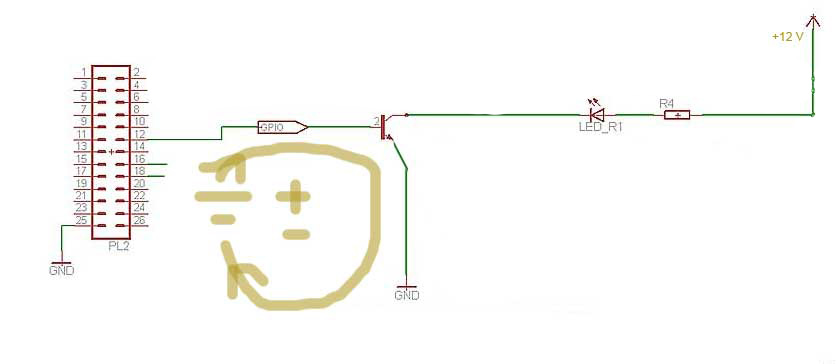

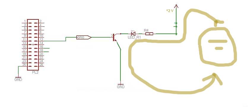

von Joachim B. (jar)
PC-Freak schrieb:
> Es geht auch mit dem uln2003.
schrieb ich auch und malte sogar Bildchen, in sein Köpfchen bekomme ich
es wohl nicht!

von Manfred (Gast)
Geht nicht, der ULN ist NPN und kann nur Masseseitig schalten.
Du brauchst zwei Transistoren, hier im Forum nicht das erste mal
erklärt.
