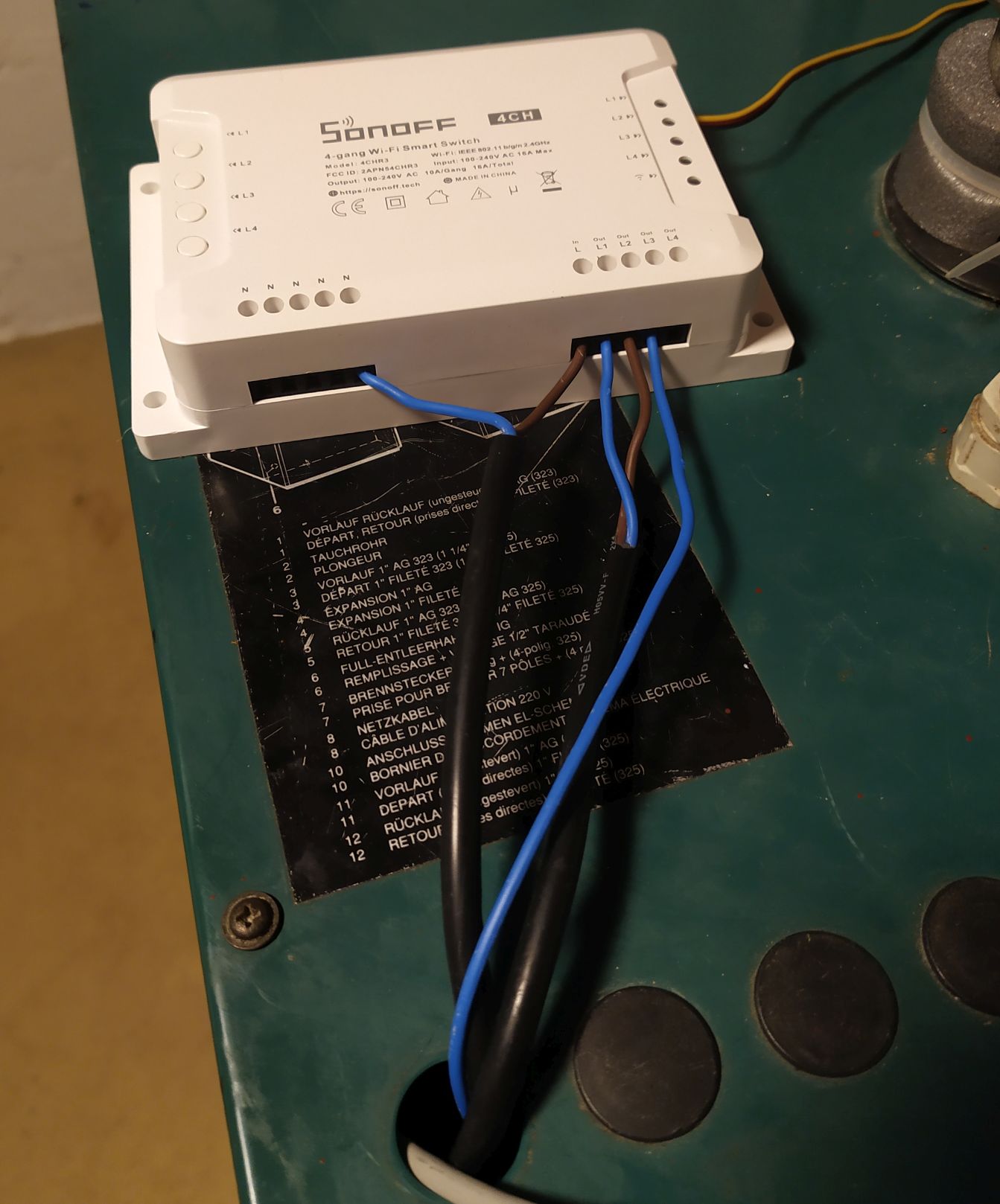

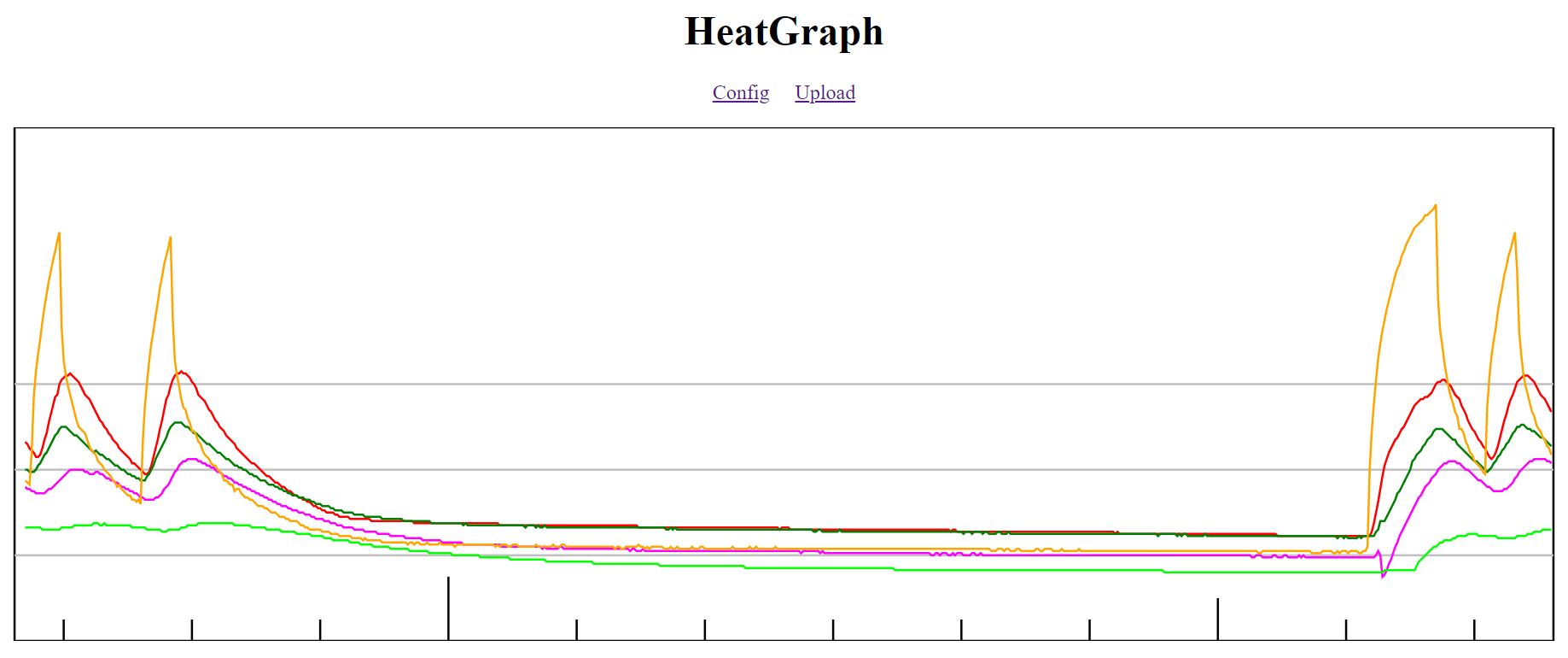

Ich hab mir einen sonoff 4ch reingebastelt, mit 5 mal DS18b20 temperatur
sensoren. abgas, kessel, vor-rücklauf, bodenheiz rücklauf.
Der sonoff hat anfangs nur die pumpen gesteuert. Dann hab ich den
brenner auch angeschlossen, zum testen, und das läuft seit 1 monat so.
Ein testaufbau der so praktisch war dass er nie zurückgebaut wurde. Kann
jetzt auch kesseleltemp und bodenheizung über PC einstellen und sehe
temperaturgrafik.

von Alt G. (altgr)
Heizungsfan schrieb:
> Klingt spannend. Hast du auch einen Sicherheitstemperaturbegrenzer
> eingebaut in das neue System?
Ich überwache sowohl kesseltemp wie auch vorlauftemp. Dazu noch den
kessel übertemperatur ausschalter der seit jeher drin war, die letzte
sicherung, der schaltet den ganzen brenner aus.
von Michael (Gast)
Wenn ich so eine Fernsteuerung des Brenners realisieren wollte, würde
ich einfach dessen L am Brenner-Anschlusskabel durch die Steuerung
schleifen. Dann ist der Sicherheitstemperaturbegrenzer ganz normal in
Betrieb und es reicht aus die bisherige Steuerung auf manuellen Betrieb
zu stellen. Fertig - und die Bedenkenträger geben Ruhe.
von Alt G. (altgr)
> Betrieb
Genau so gemacht. Hast du eine idee wie dieser
Sicherheitstemperaturbegrenzer getestet werden kann? Der ist auch uralt.
Das ist einer der manuell zurückgesetzt werden muss wenn er auslöst.

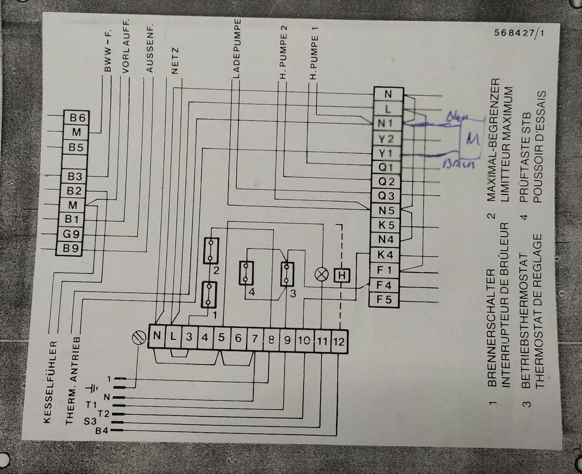

von Alt G. (altgr)
Bei mir sieht das so aus wie bild.
1 - brennerschalter
2 - maximalbegrenzer
Da der brennerschalter läuft sollte auch der maximalbegrenzer noch
lauffähig sein. Richtig ?
Der maximalbegrenzer und die temperatur-analoganzeige haben ihren
eigenen thermofühler zum kessel. Steifer grüner draht. KA was das ist.
Das "brenner ein" ist am pin4 der dann zu pin K4 durchverbunden ist der
auf's steuergerät geht. Also etwas anders als die zeichnung. Die
leitungen die zum brenner gehen versteh ich nicht.
Grad nochmal getestet. Wenn der brennerschalter "aus" ist kann der
sonoff den auch nicht einschalten. Der "einmal triggerbare
maximalbegrenzer" in serie mit dem brennerschalter sollte im notfall den
strom zum brenner abstellen.
von Alt G. (altgr)
Uebrigens die relais Y1, Q1, Q2 sind alle kaputt. Q1 klebt, die anderen
machen keinen kontakt. Das haus hab ich so gekauft ...

von Achim H. (pluto25)
Alt G. schrieb:
> Die leitungen die zum brenner gehen versteh ich nicht.
Von Oben nach unten
1 Hauptstromversorgung für den Brenner
PE
N
T1 Thermostatanschluß, intern (über das Steuergerät mit 1 verbunden) der
muß zu
T2 Verbindung haben damit der Brenner läuft
S3 Ausgang bei Störung
B4 Ausgang "Betrieb" = Flamme brennt; bei einigen Steuergeräten auch
Eingang zur Störungsquittung (gleiche Wirkung wie Entstörknopf drücken)

von Alt G. (altgr)
A. H. schrieb:
> Von Oben nach unten
> PE
> N
> muß zu
DANKE !
