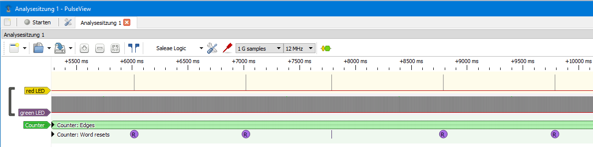

ich habe timing-Probleme bei einem Programm für den AVR128DB64 (Atmel
Studio, GCC)
Mit einem 1ms-Timer-Interrupt zähle ich einen Millisekunden-Counter
hoch.
Alle 1000 ms zähle ich in der Main-Loop einen Sekunden-Counter hoch.
Das Problem: Manche der gezählten Sekunden sind kürzer!
Ein externer Logic-Analyzer zählt alle etwa 16s nur 768ms.
Der anghängte Code enthält folgendes Snippet, das eine LED blinken
lässt, wenn der Fehler auftritt.
 [c]       if (ms_counter_ticker > 999)
            if (ms_counter_ticker < 999)
        LED_red_on();        <- Dieser Abschnitt sollte niemals
ausgeführt werden
        LED_red_off();
            ms_counter_ticker = 0;
            ms_counter++;
[\c]
        if (ms_counter >= 1)
            LED_red_on();
            ms_counter = 0;
            LED_red_off();

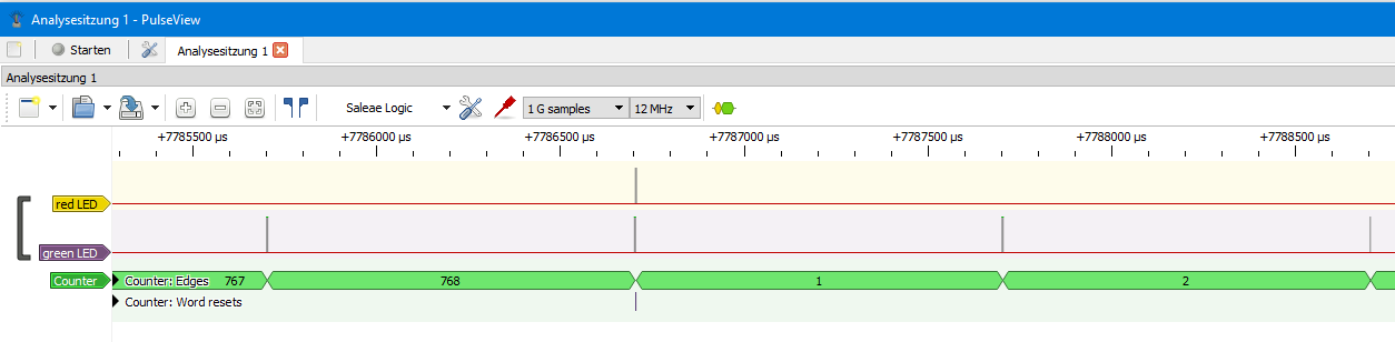

Mit dem Logic-Analyzer sieht man also bei der roten LED einen Puls, wenn
alles richtig läuft
und 2 Pulse, wenn der "unmögliche" Code-Abschnitt ausgeführt wird.
In der Zeile "grüne LED" wird angezeigt, wann der Interrupt für die ms
ausgeführt wird.
Ergänzend habe ich den Logic-Analyzer auch die ms-Pulse zählen lassen.
Es wirkt, als würde der Wert der Variable ms_counter_ticker zwischen den
beiden if-Anweisungen geändert.
In dieser Zeit wird aber anscheinend kein Interrupt oder ähnliches
ausgeführt (keine grüne LED)
Der angehängte Code ist vollständig.
Hat jemand eine Idee, wie ich da weiterkommen könnte?

Warum gilt manchmal angeblich auch in dieser Konstellation "768 > 999 =
true" ?
von Flo (Gast)
Dein tick ist 16bit und dein ms_counter 32bit.
Beim Draufspeichern schmeißt du die oberen Bits weg.
Mach mal testweise eine 32bit tick Variable und schau obs noch vorkommt.
von Wendels B. (wendelsberg)
Jems schrieb:
> einige Sekunden sind weiterhin nur 768ms lang.
Meine Vermutung:
768 = 2^16 - (32 * 1000)
