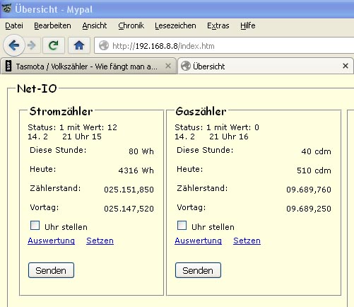

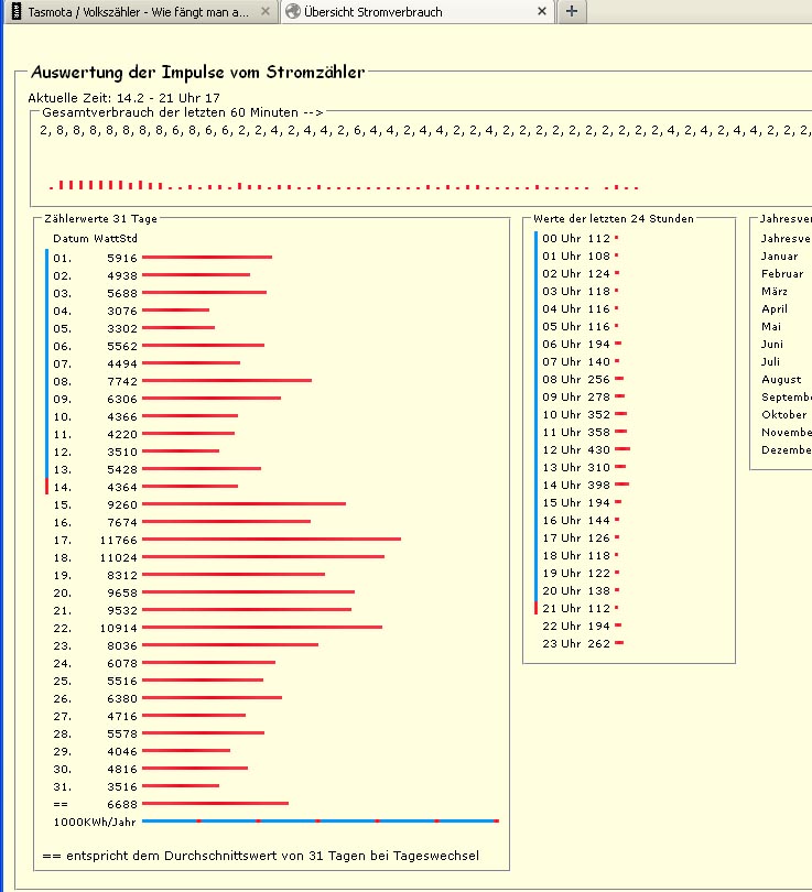

von Carsten-Peter C. (carsten-p)
Hallo, von Tosmota habe ich keine Ahnung. Ein Nerd bin ich auch nicht.
Vielleicht kann ich Dir Anregungen geben, um weiter zu kommen. Du musst
Dir genau überlegen, was Du sehen und auswerten möchtest. Ich habe
zuerst den Lesekopf von Volkszähler nachgebaut und über die Serielle
Schnittstelle an meinen Rechner geschlossen. Dann habe ich mit HTerm die
Zeichen
an den Zähler gesendet. Das funktioniert mit anderen Zählern auch. Ob
Deiner das macht, musst Du ausprobieren. Geantwortet hat er:
/PAF5EC3g00006
[10][13][13]SLx[02]0.0.0(12345678)
0.0.1(PAF)
F.F(00)
0.2.0(1.29)
1.8.0*00(001752.06)
C.2.1(000000000000)( )
0.2.2(:::::G11)!
[03]N
(12345678) ist die Zählernummer, die ich hier ersetzt habe und
(001752.06) der Zählerstand. Wenn das funktioniert, bist Du einen
Schritt weiter.
Da der S0-Ausgang 1000 Impulse/KWh sendet und somit feiner ist, habe ich
die einfach gezählt und ausgewertet. Um den Zählerstand zu bekommen,
habe ich nach /?!  einfach die Anzahl der Zeichen bis zum Zählerstand
ignoriert und dann den Zählerstand gelesen. Gespeichert und gelesen
werden meine Daten in einem kleinen ATTiny4313, den ich bei Bedarf über
I2C von einem NET-IO auslese und in eine Webseite darstelle. Das
funktioniert seit vielen Jahren problemlos.
Viel Erfolg
 Carsten

Hallo Heinz, ich lese und sammle die Daten mit einem ATtiny. Für die
Anzeige nutze ich einen alten Net-IO von Pollin. Alle Werte sind nur im
ATtiny gespeichert und werden über den I2C Bus bei Bedarf gelesen und
angezeigt. Die Tages und Jahreswerte werden im EEPROM des ATtiny 4313
gespeichert. Bei einem Reset gehen nur die Stunden und Minutenwerte
verloren. Die nötige Uhrzeit stellt der  ATtiny bereit. Ist in Assembler
geschrieben. Kannst Du Dir gerne mal anschauen, wenn Du möchtest. Ist
kein Hexenwerk.
Gruß Carsten
