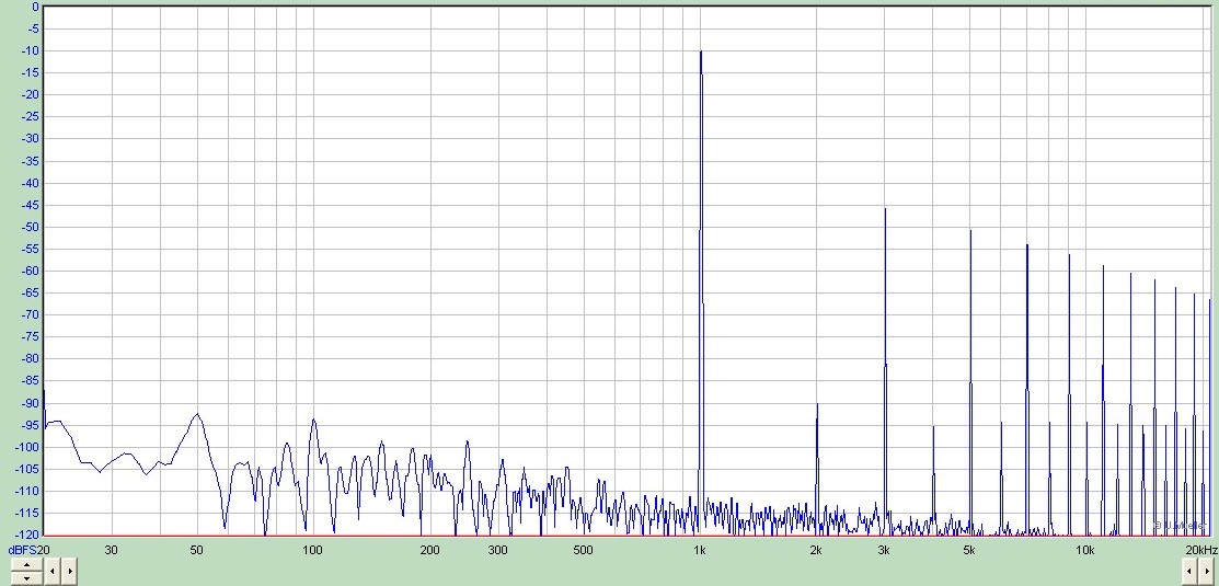

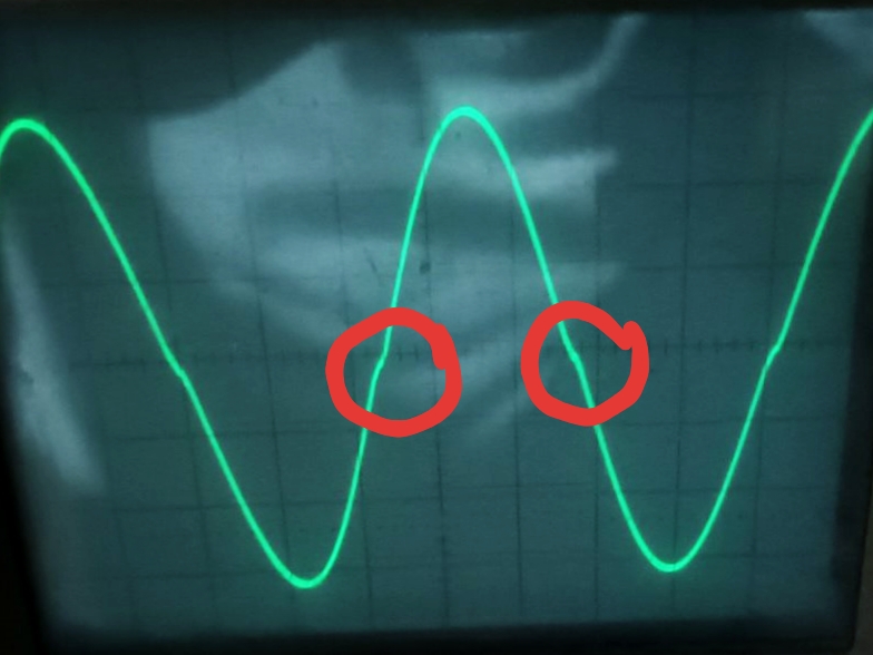

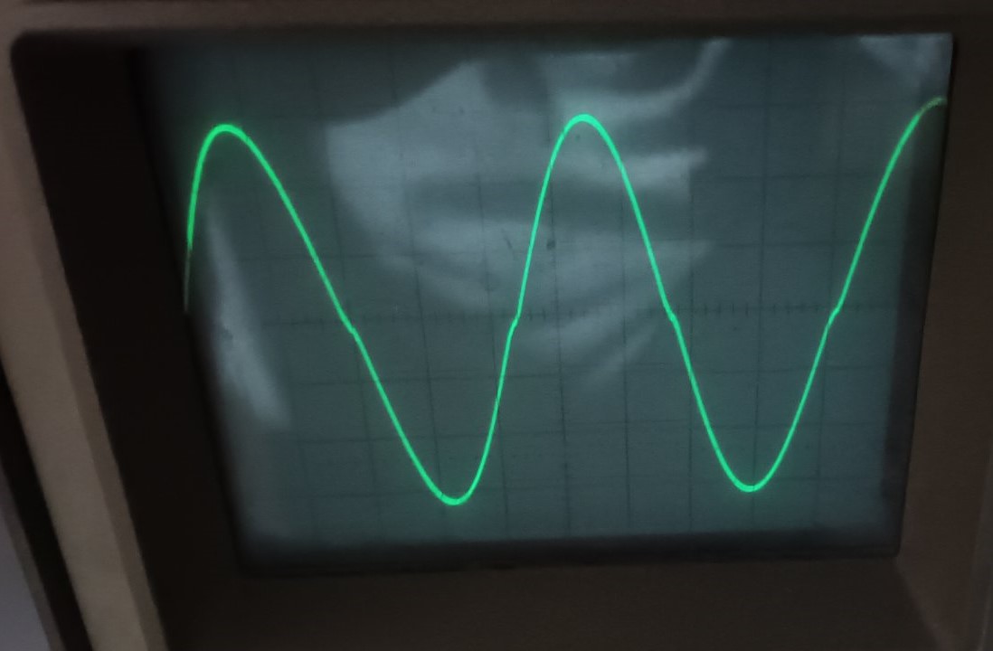

ich habe eine Black Devil Endstufe auf den Tisch bekommen, die sich
seltsam verhält. Die k3 Verzerrungen sind bei geringer Ausgangsleitung
sehr hoch und der Sinus sieht etwas seltsam aus. Bei hoher Leistung
sieht der Sinus gut aus.

Zu wenig Ruhestrom.
von Mike (Gast)
Typische Übernahmeverzerrungen, d.h. bei sehr niedrigen
Eingangsspannungen sperren beide Transistoren. Bei hohen Leistungen sind
die vermutlich auch da, sie fallen nur weniger auf, da die
Ausgansgsspannung insgesamt höher ist.
 Wie schon erwähnt dürfte der Grund ein zu kleiner Ruhestrom sein. Mal
schauen, ob es da einen Regler gibt.

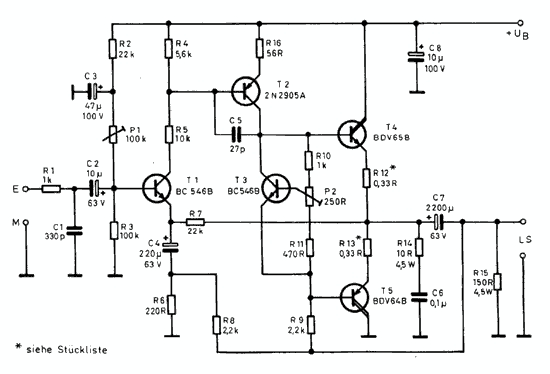

mit P1 wird die Spannung eingestellt. T3 ist für die Ruheströme
verantwortlich. Stellt man diesen mit P2 ein?
https://www.oocities.org/quhno/black-devil/index.html
Es ändert sich allerdings weder im Spektrum etwas, oder im Oszi.
Aufgetrennt habe um den Strom zu messen habe ich sie noch nicht.

von H. H. (Gast)
Ja.
Da trennt man nichts auf. Man misst den Spannungsabfall an den
Emitterwiderständen.

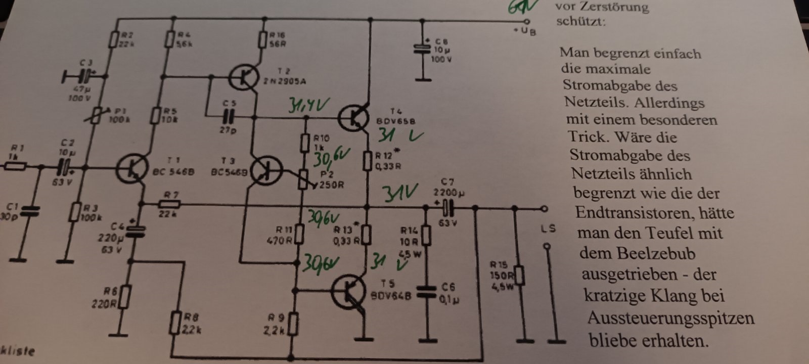

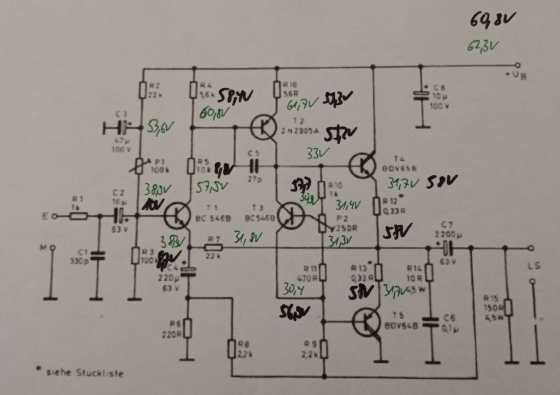

von Jens G. (jensig)
Also am besten wäre es, als erstes mal die Spannungen an allen drei
Anschlüssen sämtlicher Transistoren zu messen, inkl. sonstiger
Knotenpunkte, diese ins Schaltbild einzutragen, und dann uns
vorzutragen. Denn sonst wird das alles wieder nur Rätselraten ...
Vermutung wäre meinerseits, daß T3 zum Kurzgeschlossenen geworden ist.

prüfe nach, ob T3 OK ist sowie P2, R10 und R11 ihre Werte behalten
haben.
P1 stellt man so ein daß am Ausgang VOR dem Elko die halbe
Betriebsspannung etwa ansteht ohne Signal am Eingang.
Mittels Spannungsmesser über R12 oder R13 läßt sich unter Anwendung
eines Taschenrechners/Rechenschiebers Rückschluß auf den fließenden
Strom ziehen. Weiter unten im Text steht, der Ruhestrom solle 30 ...100
mA betragen, wobei ich persönlich eher so bei knapp 50 mA einstellen
würde.

von Martin (Gast)
erst einmal nur kurz. Mit P2 läßt sich nichts verstellen. Die Spannung
über die Emitterwiderstände steigt mit der Aussteuerung.
Alles weitere arbeite ich später ab. Allerdings nur an dem Kanal der
noch funktioniert. Beim messen des einen hat sich im anderen Kanal wohl
ein Endtransistor verabschiedet und evtl das Netzteil mitgenommen.
Martin schrieb:
Sieht nach totem T3 aus ...
Martin schrieb:
> Um T3 zu prüfen müßte ich ihne
> erst auslöten.
laut Deinem Bild mit den Messungen hast Du am einen dicken Ttansistor
Ube = 0,4 V und am anderen Ube = -0,4 V gemessen. Die Transistoren sind
aber Darlingtons! Wenn sie leiten, sollte etwa 1,0 V bis 1,4 V als Ube
anstehen. Bei 0,4 V dürften sie fast nicht oder gar nicht leiten, was
auch zu Deinem Fehlerbild mit den Übergangsverzerrungen paßt.
Wahrscheinlich leiten sie ein wenig, sonst könnte man am Ausgang nicht
auf 31 Volt einstellen.
Nicht daß jetzt die Behauptung kommt, daß da keine Darlingtons verbaut
seien.
Was ist denn da links noch für ein Tansistor am linken Kühler dran. Laut
Schaltbild sollte es ein BC547 sein, im Bild ist es aber irgend ein
anderer, den man gut anschrauben kann. Soll das der T3 sein?
Vorsicht, die 61 V sind schon viel. Wenn die Endstufe keinen Strom
zieht, geht die Spannung hoch auf die Leerlaufspannung nach dem
Gleichrichter. Mit Glühbirne im Reihe zum Trafo primär wäre das schon
weniger.
mfg

von Martin (Gast)
Hallo Zusammen,
dieses Wochenende ergab sich wieder einmal die Zeit sich um das nervende
Teufelchen zu kümmern.
Ich habe alle Transistoren ausgebaut und mit dem Diodentester des
Multimeter getestet und alle waren bei dem Test in Ordnung.
Ich habe auch die Kondensatoren überprüft. Alle in Ordnung.
Gefunden habe ich einen hochohmigen R3 und einen abgebrochenen Pin von
P1. Nach dem Austausch der beiden Bauteile funktioniert der Teufel
allerdings immer noch nicht. Ich habe die Spannungen einmal von dem
Kanal gemessen der in Ordnung ist (grün) und die des defekten Kanals
(schwarz). Allerdings werde ich daraus nicht schlauer und stehe auf dem
Schlauch. Hat jemand eine Idee wo der Hund begraben sein könnte?
Vielen Dank im voraus.
Viele Grüße
Martin
von Martin (Gast)
PS: Die Spannung an C3 verändert sich je nachdem wie P1 steht, während
die Basisspannung von T1 Konstant bei 10V ist.
von Michael B. (laberkopp)
Wie können an C4 8.3V sein, wenn an der anderen Seite von R7 57V sind ?
C4 defekt.
von LDR (Gast)
T1 ist wohl defekt, das sagen zumindest die 1,3V U_BE.
von Martin (Gast)
Hallo Zusammen,
> C4 defekt.
Die Spannung fällt über R7 ab. Ein anderer Kondensator liefert das
gleiche Ergebnis.
Ein neuer T1 ändert auch nichts.
Viele Grüße

von Dieter (Gast)
Systematisches Vorgehen waere T2 zu herauszuloeten (oder Basis und
Emitter mit 100 Ohm verbinden).
Zwischen Collektor und Emitter wird ein 2,2k Widerstand gehaengt. Es
sollte sich am Ausgang eine Spannung zwischen 25..35V messen lassen.
von LDR (Gast)

von Martin (Gast)
Hallo Dieter,
Habe ich das richtig verstanden, T2 raus und C und E mit 2K2 verbinden?
Viele Grüße
Martin
Ja, dann sollte die Darlington-Endstufe im Gleichgewicht in etwa sein,
ohne daß irgendeine Gegenkopplung eingreift. Aber am besten eine
Strombegrenzung in der Versorgung vorstehen, z.B. passende Glühbirne.

von Martin (Gast)
Hallo Zusammen,
vielen Dank für den Tipp :-)
Ja, die Spannungen bei den Endstufentransistoren sind jetzt in der
Waage. 31,2V an der Basis ergeben 30V, bzw, 27,8V zu 30V.
Also T1 und T2, da die Spannungen an T1 immer noch falsch sind?
Viele Grüße

von Martin (Gast)
Hallo Zusammen,
R4, R7, C5 und auch die anderen Bauteile sind alle in Ordnung. Nach
Austausch des defekten R3 und P1 hätte es funktioniert, wenn ich nicht
alle Bauteile überprüft hätte.
C4 war der Übeltäter. Nicht weil er und ein anderer neuer Kondensator
defekt waren, sondern weil der Platinenaufdruck und auch die mir
vorliegende Beschreibung mit der Bauteilebestückung falsch herum sind.
Plus und Minus sind dort vertauscht.
Viele Grüße
Martin

von Martin (Gast)
Hallo Zusammen,
Nachtrag, nicht nur C4 ist falsch gepolt auf der Bestückungsseite und in
der Beschreibung, sondern auch C2 und C8.
Aber das Ding mit den dreibeinigen Teufelsdingern läuft wieder.
Viele Grüße

von Martin (Gast)
du kannst gerne deine Zweifel anmelden und einen Blick in den
Bestückungsplan werfen.
Bei C8 sieht man es besonders schön. M und + des Kondensators sind
direkt verbunden.
Viele Grüße
Martin
