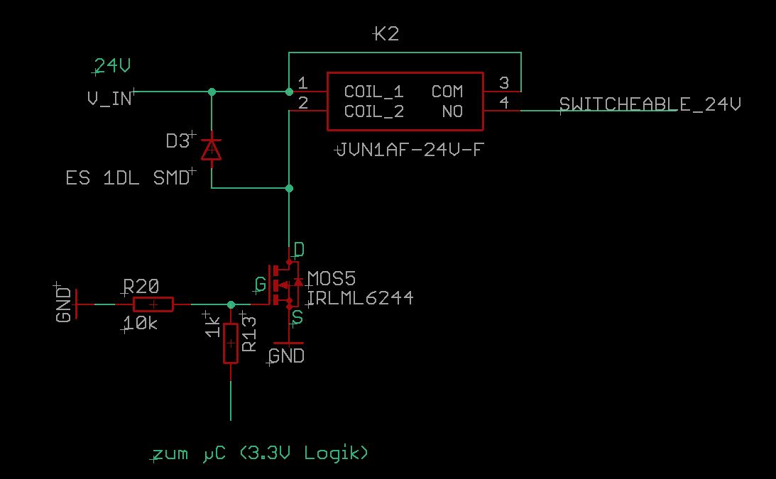

Hi, ich habe eine kurze Frage, mein Hirn ist Matsch: Ich möchte mit einem 3.3V µC ein 24V Relais schalten. Das Relais hat 2880 Ohm Spulenwiderstand und einen Spulenstrom von 8.3 mA. Sehe ich das richtig, das mir der IRLML6244 kaputt geht (Vds 20V), während ein BSS123 bei 3.3V am Gate, 24V Relais und 8.3 mA gehen sollte...? Danke für eure Nachhilfe! (IRLML6244 und BSS123 sind die beiden Mosfets die ich hier habe, deswegen würde ich gerne einen davon nehmen. Vorher war ein 12V Relais eingebaut, das ging gut mit dem IRLML6244, das muss aber jetzt gegen ein 24V Typ getauscht werden.)

Der BSS123 ist nicht für 3V Gatespannung spezifiziert, aber bei dem geringen Laststrom wird es dennoch funktionieren.
H. H. schrieb: > aber bei dem > geringen Laststrom wird es dennoch funktionieren. Er wird aber überlastet. Wenn man bei der angegebenen Vgs von 4,5V rechnet: - On-Resistance max. 10Ω - bei 8,3mA ergibt das knapp 0,7W - bei Vgs=3,3V wird es also noch mehr sein.
Hallo, danke für eure Antworten! Gibt es denn eine Alternative in SOT-23 wenn beide Typen nicht gehen...?

Dietrich L. schrieb: > - On-Resistance max. 10Ω > - bei 8,3mA ergibt das knapp 0,7W rechnerisch knapp 0,7 mW - also in jedem Fall unkritisch.
William .. schrieb: > Hallo, danke für eure Antworten! Gibt es denn eine Alternative in SOT-23 > wenn beide Typen nicht gehen...? BSS138, mein Standardtyp für 3,3V und kleine Ströme.

Achim S. schrieb: > Dietrich L. schrieb: >> - On-Resistance max. 10Ω >> - bei 8,3mA ergibt das knapp 0,7W > > rechnerisch knapp 0,7 mW - also in jedem Fall unkritisch. So ist es.

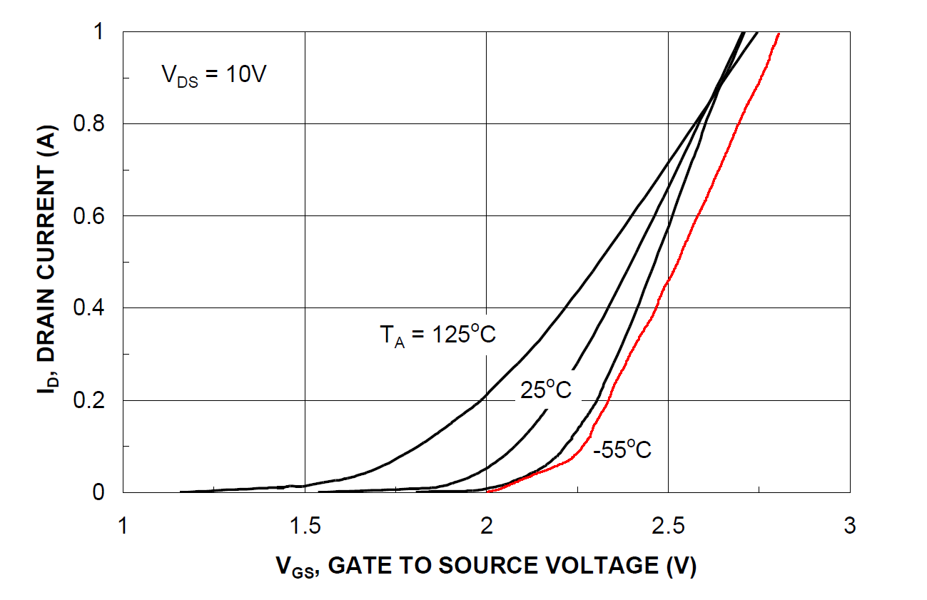

Dietrich L. schrieb: >> aber bei dem >> geringen Laststrom wird es dennoch funktionieren. > > Er wird aber überlastet. Nö. https://www.mikrocontroller.net/articles/FET#Erkl%C3%A4rung_der_wichtigsten_Datenblattwerte Bissel runter scollen, Gate-Source Threshold Voltage > Wenn man bei der angegebenen Vgs von 4,5V rechnet: > - On-Resistance max. 10Ω > - bei 8,3mA ergibt das knapp 0,7W P = I^2 * R = 8,3mA^2 * 10 R = 0,7mW (MILLIwatt) > - bei Vgs=3,3V wird es also noch mehr sein. Es reicht auch im schlechtesten Fall. VGS(th) Gate Threshold Voltage VDS = VGS, ID = 1 mA min: 0.8 typ: 1.7 max: 2 V Selbst wenn man die Übertragungskennlinie nach um 0,3V nach recht schiebt, ist bei 3,3V UGS noch VIEL Luft, um SAGENHAFTE 8,3mA zu schalten . . . Es sind ja nicht 1,21 GW! ;-)
Achim S. schrieb: > rechnerisch knapp 0,7 mW - also in jedem Fall unkritisch. Peinlich! Da habe ich mich tatsächlich um 3 Zehnerpotenzen verrechnet :-((

William .. schrieb: > Gibt es denn eine Alternative Ja, eine große Auswahl an NPN-Transistoren, z.B. BC847 oder BC846. Man muß nicht überall FETs einbauen und diese außerhalb der spezifizierten Daten betreiben.
