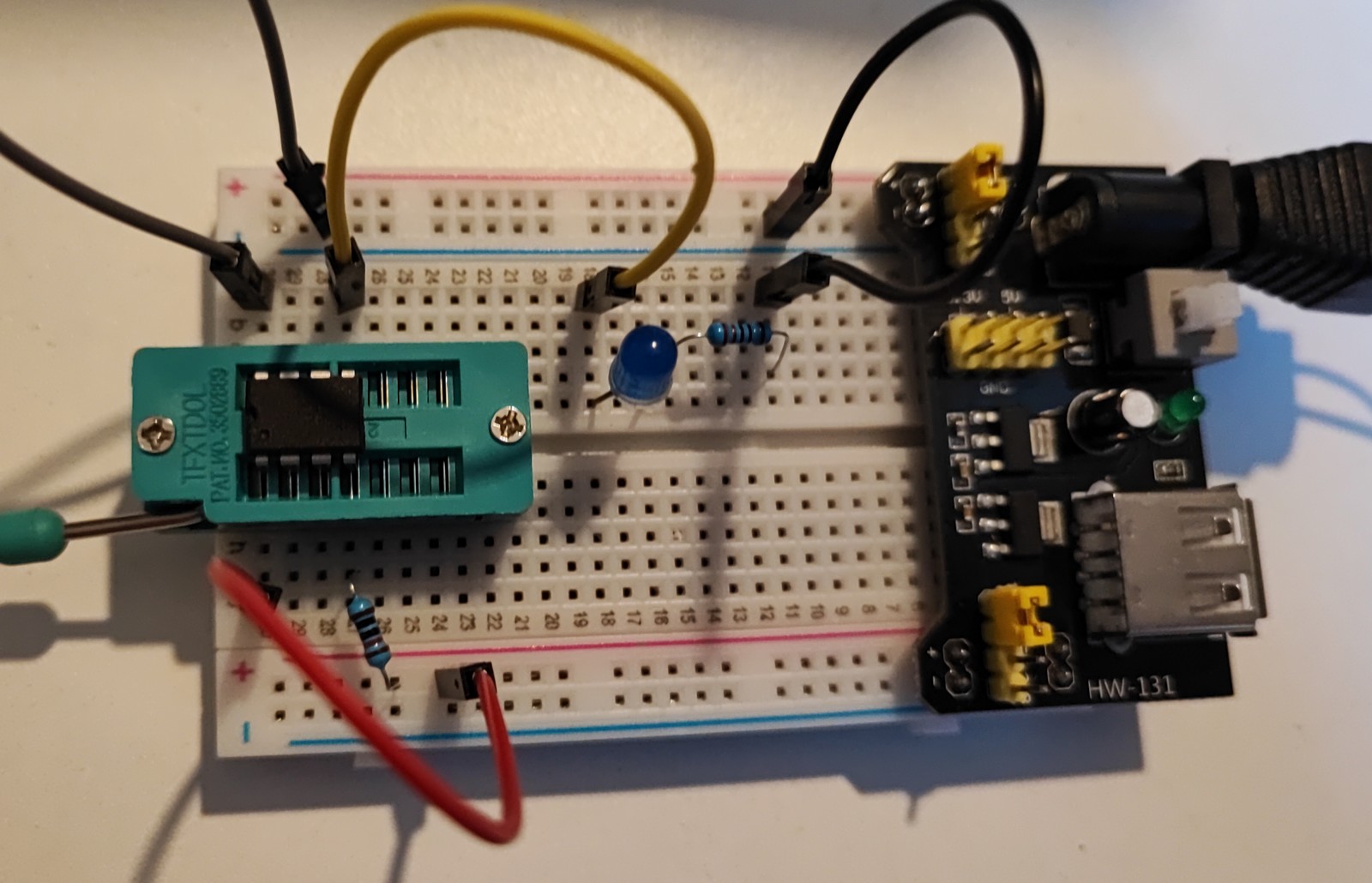

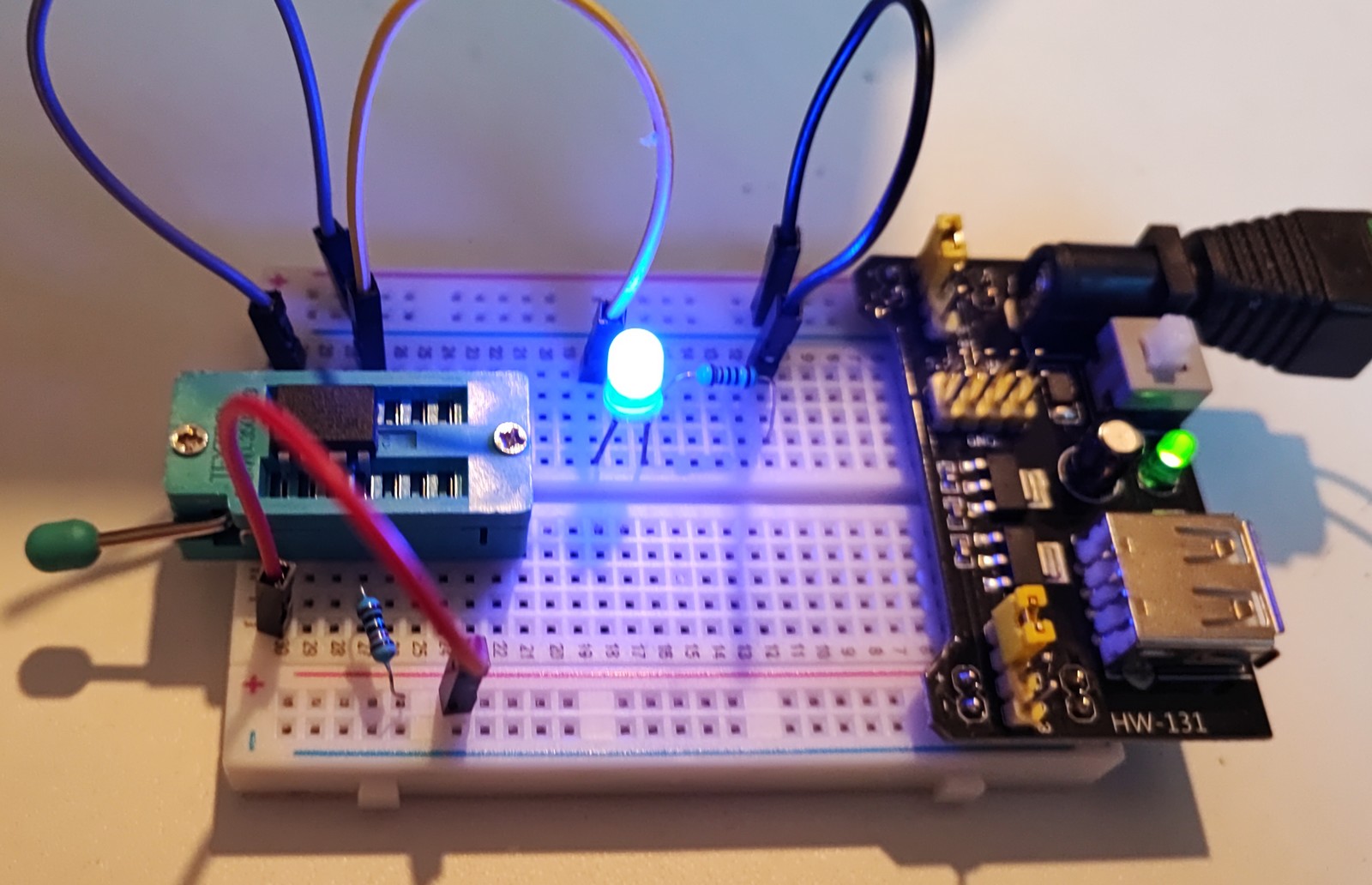

Warum leuchtet die LED am PIN 5 des PIC16F15313 nicht ?

Michael S. schrieb:
> bcf     TRISA, 2
RA2 ist immer noch 4

ich hab TRISA,4 und LATA,4 geändert, aber damit geht es auch nicht - ist
doch klar. Michael B. du verwechselst da was. BCF bezieht sich auf die
Nummer des Bits und nicht auf dem dezimalen Wert des Registers. kannst
du überhaupt Assembler ?

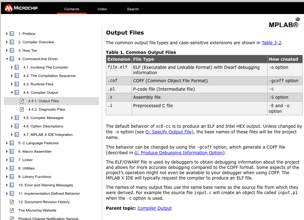

Michael S. schrieb:
> dem C-Compiler den Assemblercode zu entlocken ist mal ein echt guter Tip
> - bestimmt geht das irgendwie - aber ob ich das so schnell hinkriege...
Ist es der XC-8? Gugst du:
https://onlinedocs.microchip.com/pr/%20GUID-BB433107-FD4E-4D28-BB58-9D4A58955B1A-en-US-1/index.html?GUID-0EDEA40D-44E0-48FF-A5D7-3860807DF5E3
Ist auch die "-S" Option...

Ich würde mich auch nicht darauf verlassen, das das HW-131 beide
PWR-Rails am Breadboard gleichzeitig an schaltet.
Da mal ein Multimeter drangehalten?

Gern geschehen.
So hab ich mich wenigstens mal mit dem neuen Assembler beschäftigt (bzw.
seit ~20J überhaupt mit Ass:) und einen für mich recht neuen Pic -> Ich
bleib bei C und meine ollen Dinger, reichen mir alle mal. ;DDD
