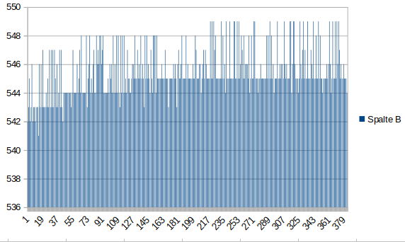

So, ich habe es gerade mal quick'n'dirty gestestet. Einfach nur der 5k6
(5%) und der PT wie oben an den Arduino gehängt. Bei A_REF von 3,3V
ergibt sich der gezeigte Verlauf (Rohdaten), Temperatur ca. 15°C
(brrr!). Das entspräche einer Eigenerwärmung von knapp 2K, die
Verlustleistung liegt da bei etwa 3mW. Bei 200°C wäre die
Verlustleistung etwa 4,7mW, dann hätte ich vielleicht 3K Messfehler. Für
meine Zwecke völlig ausreichend.

von Patrick L. (Firma: S-C-I DATA GbR) (pali64)
Hatte ich ja geschrieben,
Deshalb einfach auf gute Thermische Kopplung achten dan fällt das kaum
ins Gewicht.
Mehr ist die Frage, wie lange sind die Leitungen vom PT1000 bis zum µC?
Wenn der PT1000 auf dem Dach ist und der µC im Keller, denke ich da hast
du andere Differenzen.
Da wäre ein Vorort AD->Serielwandler dann von Vorteil.
Nimmst du ein Differenzwandler, kann dir dann durch einen 2ten
Festwiderstand Spannungsteiler die unsaubere +12V egal sein :-)
Sauberes LC Filter in die Speisung und fertig.
MfG
