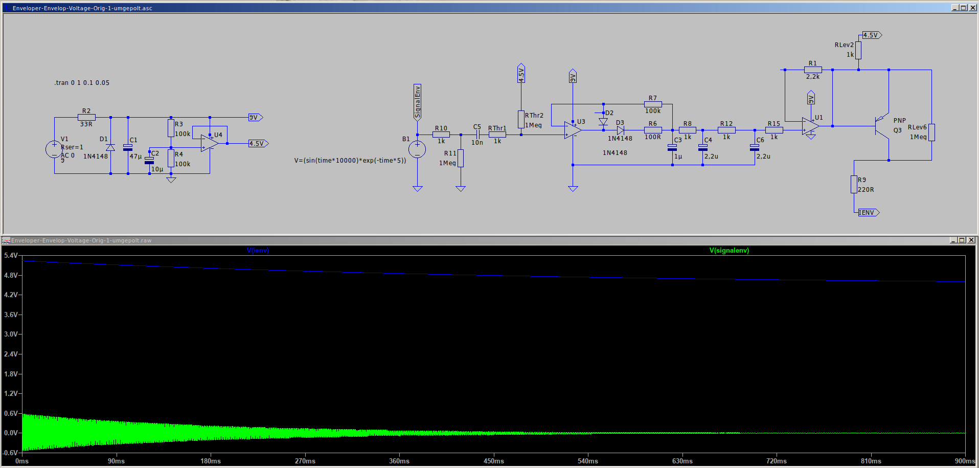

Hallo zusammen, ja, da bin ich wieder mit einer Frage. Vorab, ich will keine blöden Fragen stellen, aber ich merke manchmal halt, dass ich nur ein Hobby-Elektroniker bin und an die Grenzen meiner Fähigkeiten stoße. Natürlich könnte man argumentieren, dass ich halt einfach mehr wissen (und mir beibringen müsste). Um ehrlich zu sein, ich will mich nicht so tief mit der Materie beschäftigen, denn fehlt mir die Zeit bei anderen Dingen (oder vulgo: Ich habe nicht den Anspruch ALLES perfekt zu wissen) Als Vergleich: Ich kann an meinem Auto einige Dinge reparieren, aber halt nicht alle, deshalb fahre ich in die Werkstatt. So, genug der Vorrede. Ich habe hier eine Schaltung, die prinzipiell das tut was sie soll. Ein (Audio)Eingangssignal wird gleichgerichtet und verstärkt um damit eine Hüllkurve der Eingangsspannung zu bekommen. Das klappt, aber leider benötige ich das ganze quasi "invers". Wenn ihr den Screenshot betrachtet, seht ihr, dass ein Signal mit exp. fallender Amplitude das "Eingangssignal" ist. Daraus entsteht die blaue (Hüll)Kurve, deren Spannungswert von ~ 3,7V zu ~ 4,4V ansteigt. Ich benötige aber eine Hüllkurve, die von ~4,4V auf ~ 3,7V fällt. Die genauen Werte sind erst mal egal, ich benötige eure Hilfe um eine fallende Kurve hinzubekommen. Ja, ich habe alles probiert, was mir sinnvoll erschien, bin da aber an meine Grenzen gestoßen. Da wir ja bald Weihnachten habe würde ich mir eine asc-Datei von euch wünschen, die das gewünschte Verhalten erzeugt :-) Danke und Grüße Harry PS: Im Anhang der Screenshot und die asc-Datei. Ursprünglich habe ich diese Schaltung hier https://www.valvewizard.co.uk/engineersthumb4.html adaptiert.
Moin, Haste D2 und D3 schonmal umgepolt? Gruss WK

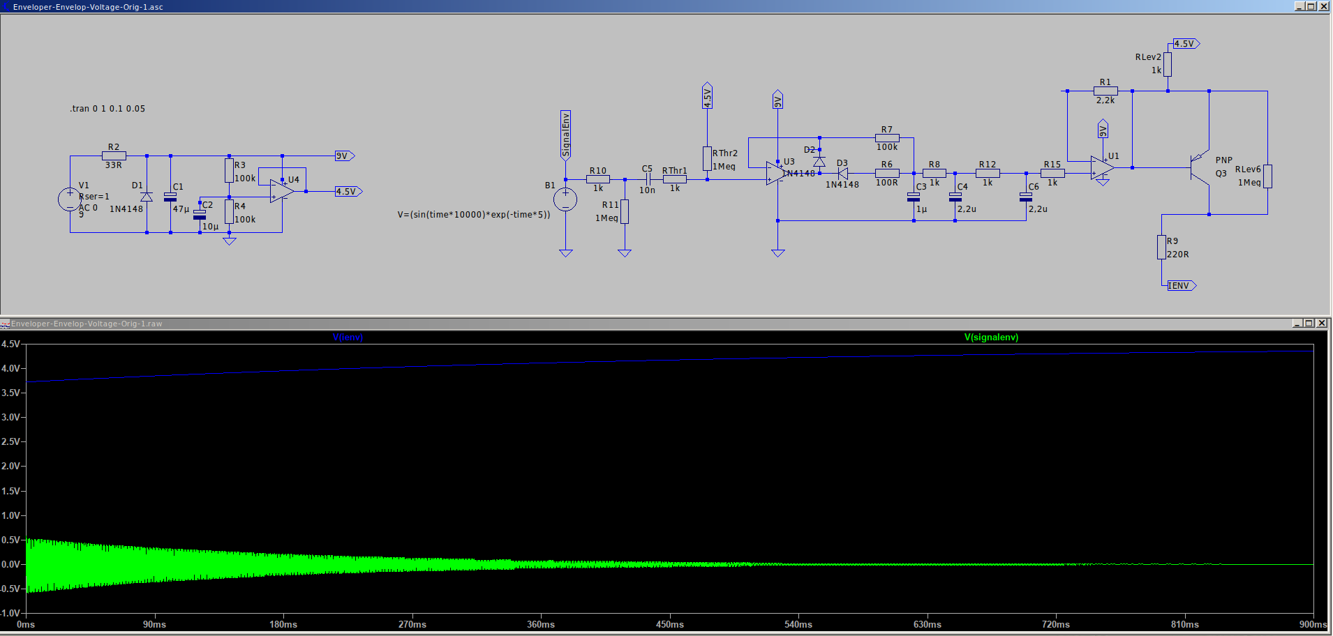

Dergute W. schrieb: > Moin, > > Haste D2 und D3 schonmal umgepolt? > > Gruss > WK Ja, das ergibt folgendes (siehe Screenshot). Die Spannung fällt von ~5,3V auf ~4,6V. Sie müsste aber <= 4,5V sein,sonst macht die "Restschaltung" danach nur Unsinn. Die Verstärkung des LM13700 (siehe Schaltplan im Link) scheint sich auf 4,5V (künstliche Masse zu beziehen)
Moin, Harry R. schrieb: > Sie müsste aber <= 4,5V sein, Dann speise halt ueber den RThr2 nicht 4.5V ein, sondern was weniger. Oder haenge vom n.inv. Eingang des OpAmps, wo der RThr2 ist, noch ein paar MOhm nach GND. Gruss WK
Ändere R3/R4 passend.

Hat zwar nichts mit deiner aktuellen Frage zu tun (die ist ja schon beantwortet), aber aus Interesse: soll der Schaltungsteil um Q3 herum tatsächlich so realisiert werden? Du hast Basis und Emitter des Transistors kurzgeschlossen, der wird kaum eine sinnvolle Funktion erfüllen können.
Achim S. schrieb: > Hat zwar nichts mit deiner aktuellen Frage zu tun (die ist ja schon > beantwortet), aber aus Interesse: soll der Schaltungsteil um Q3 herum > tatsächlich so realisiert werden? Du hast Basis und Emitter des > Transistors kurzgeschlossen, der wird kaum eine sinnvolle Funktion > erfüllen können. Hat durchaus was mit meinem Problem zu tun. Die einfache Antwort ist: So ist es im Original auch und es funzt (dort als Kompressorschaltung). Die ehrliche Antwort: Dieser Teil um Q3 ist der den ich am wenigsten verstehe. Ein Versuch: der LM13700 wird wohl durch den Strom, der vom Kollektor zum zum Iabc des 13700 geht "gesteuert", also ist der Q3 eine Art gesteuerter Widerstand .. Korrigiert mich, wenn mein Halb- nur ein Viertelwissen sein sollte Grüßle Harry

Dergute W. schrieb: > Moin, > > Haste D2 und D3 schonmal umgepolt? > > Gruss > WK Müssten die nicht erst mal mittels Kondensator gleichspannungsmäßig vom Ausgang U3 entkoppelt werden?

Harry R. schrieb: > So ist es im Original auch und es funzt (dort > als Kompressorschaltung). Nein: im Original ist die Schaltung anders als bei dir. Im Orginal sind nicht Basis und Emitter kurzgeschlossen, bei dir schon. Leg beide Schaltungen direkt nebeneinander und vergleiche diesen Teil, dann siehst du auch den Unterschied. Harry R. schrieb: > also ist der Q3 eine Art > gesteuerter Widerstand .. Im Original bildet Q3 (dort heißt er Q1) eine spannungsgesteuerte Stromquelle gegen das Bezugspotential (4,5V). Und damit wird tatsächlich der (recht spezielle) LM13700 angesteuert.
