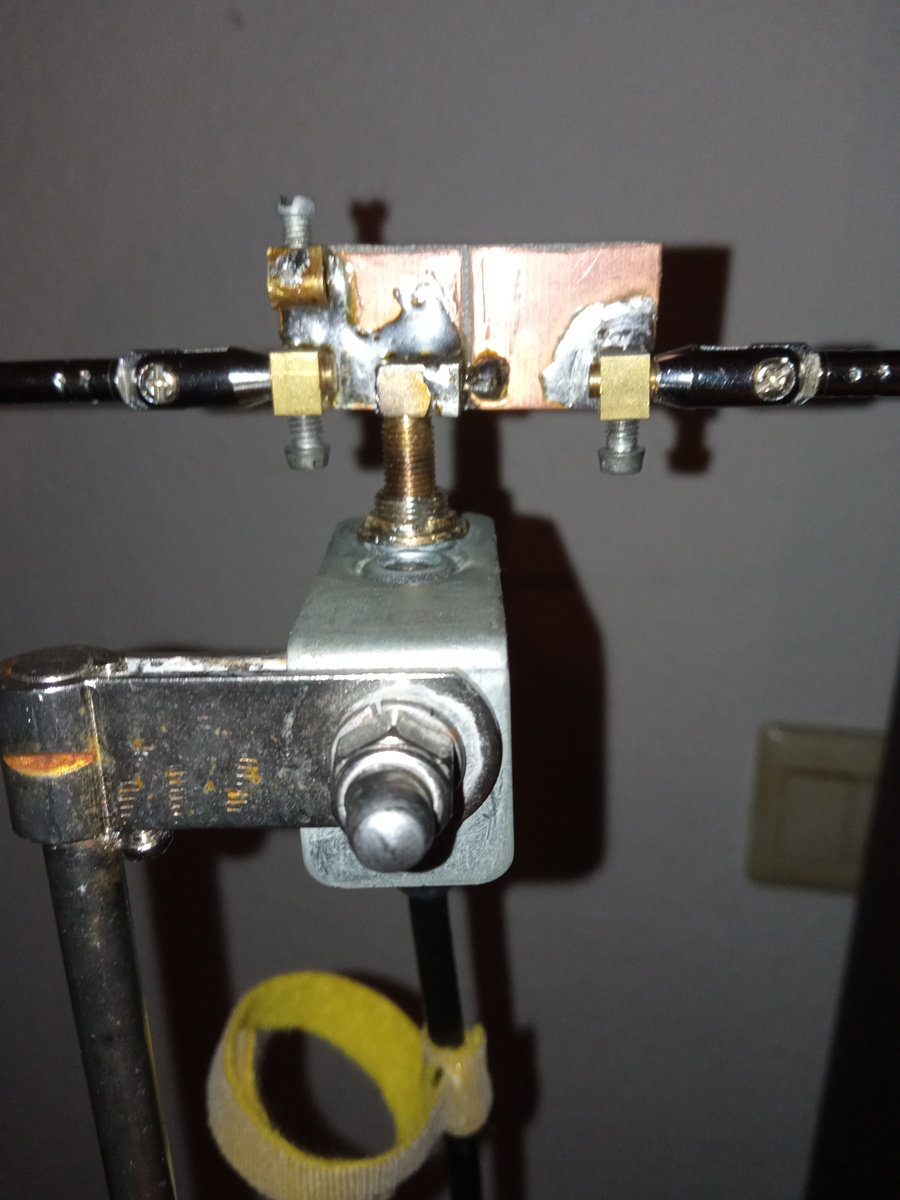

Simulant schrieb:> Aber belassen wir es dabei. Bei deinen Kurzwellenantennen ist offenbar> alles unkritisch
Wir reden hier von VHF bei meiner Testantenne, genauer um einen
zusammegeflickten Dipol bestehend aus einem Stück PCB, SMA Buchse und
Aufgelöteten Lüsterklemmen als Anschluss für die Schenkel.
Aktuell mit Teleskopantennen gleicher Länge, jeder Schenkel hat aktuell
49cm. (Ergibt Pi mal Daumen als F_res 149MHz)
Siehe Bild, das ganze steht so auf einem alten Notenständer.
Kilo S. schrieb:> Siehe Bild, das ganze steht so auf einem alten Notenständer
.. und der ist leitend verbunden mit einem der Dipolschenkel, so dass
die Symmetrie bereits ohne die Coax-Masse gestört ist. Da wundern die
Ergebnisse auch nicht, mit/ohne Coax ändert dann wenig an der ohnehin
gestörten Symmetrie und entsprechend wenig ändert sich die Impedanz.
Meine Testfälle mit der starken Handempfindlichkeit (und damit
Unterschied ob man direkt am Dipol oder am Coax misst) sind vollständig
symmetrische Dipole, wo keine sonstigen Metalle an einem Dipolschenkel
dranhängen.
Das soll als Nachtrag genügen, ansonsten siehe oben.

Das geht schon deshalb nicht weil der Mantel des Koax bei direkter
Speisung auch nicht neutral ist.
Selbst wenn ich jetzt das ganze an einer GFK Angel hochziehen würde, so
ist und bleibt durch das Koax die unsymmetrische Speisung. Ebend deshalb
weil der Mantel des Koax als Teil der Antenne wirken würde entstehen
doch mantelwellen.
Wenn du doch angeblich Entwickler bist, so hast du doch sicher was im
"Fundus" (abgesehen von einer Mantelwellensperre) das als BalUn für VHF
taugen würde?
Wenn du mir sagen kannst was sich gut eignet so bin ich bereit zu sehen
ob sich da was besorgen lässt um weitere Tests zu machen und deine
Annahme zu bestätigen.
Ich muss nur wissen was geeignet ist, aktuell hatte ich Übertrager von
LAN Karten im Sinn.. die könnten doch bis VHF taugen.
