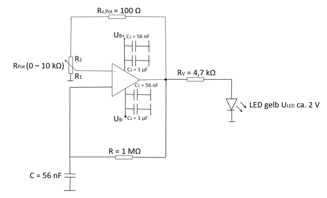

Guten Tag,
ich bin dabei ein Laborversuch für die Hochschule durchzuführen.
Dabei soll ich für die Komparatorschaltung die Frequenz bestimmen, mit
der die Diode blinkt.

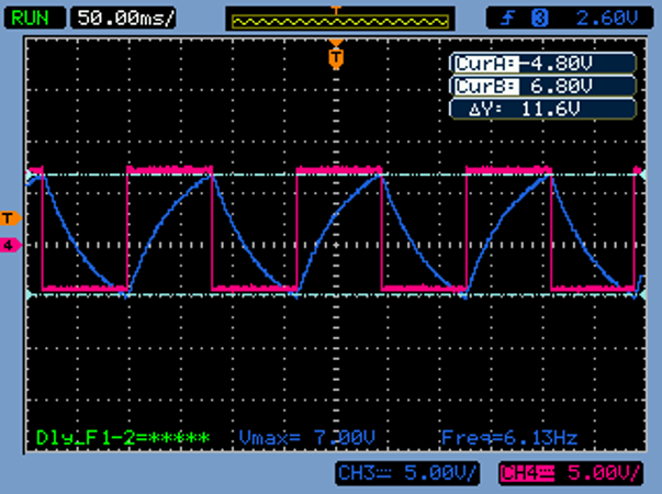

Ich habe die Schaltung wie in der Abbildung aufgebaut und mit einem
Oszilloskop die Kondensatorkurve, sowie die Spannung am Eingang IN+ des
TL081 gemessen.
Dabei sind UB+= 10V und UB-= -10V.
Der Wert am Poti (Rpot=10 KΩ) war auf R2 = 3,76 kΩ gestellt.
Das Oszilloskop hat mir für UCmax= 6,8V und für UCmin= -4,8V ausgegeben.
Dann habe ich versucht eine Formel aufzustellen, mit der ich die
Frequenz, bzw die Zeit zum Laden und Entladen des Kondensators, erstmal
für diese eine Messung, ausrechnen kann.
Dabei habe ich versucht für die Ladezeit 84ms und die Entladezeit 82 ms
zu errechnen,um dann für das Beispiel f=6,1 Hz raus zu bekommen.

Nein. Der TL081 hat keinen Rail to Rail Ausgang, sprich, bei +/-10V
Versorgung kommt am Ausgang NICHT +/-10V raus. 6,8V klingt aber auch
irgendwie zu wenig, ich hätte eher auf 8-9V getippt. Die -4,8V sind das
Ergebnis deiner eher schlechten Schaltuung, denn bei negativer
Ausgangsspannung wird deine LED verpolt und verhält sich dann wie eine
5V Z-Diode, sie bricht durch.
> Was mir allgemein nicht verständlich ist, ist wie ich eine Ladezeit für
> einen Kondensator berechnen kann, wenn vorher eine negative Spannung
> UC(t=0) anliegt und ich am Ende eine positive anliegen habe.
Über die normale Ladegleichung. Die negative Spannung ist nur ein
Offset. Entscheidend ist die Differenzspannung am OPV-Ausgang.
Schmitt-Trigger
> Als
> Beispiel wenn der Kondensator -5V bei t=0 anliegen hat, dann der Ausgang
> des TL081 auf 10V schaltet und der Kondensator sich auf 5V auflädt.
> Diese Berechnung der Zeit ist mir unverständlich. Wenn ich von 0V starte
> ist die Ladezeit ja ganz gut zu berechnen. Aber das fällt mir schwer.
Betrachte die -5V als 0V und nimm die Differenzspannung am OPV-Ausgang
als Zielspannung.

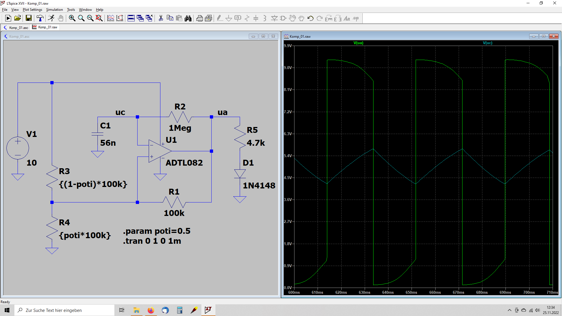

Deine Schaltung ist ein klassischer RC-Oszillator mit
Schmitt-Trigger, wenn gleich mit einer unsinngen Dimensionierung.
die 100R in der Rückkopplung sind viel zu klein. Du brauchst keine
negative Versorgung. Durch den Poti kann man zwar die Schaltschwelle
verstellen, es ändert sich dadurch aber auch die Hysterese. Alles in
Allem nicht gescheit.

OP #7264926
> als Zielspannung.
Vielen Dank, habe jetzt erstmal durch verschieben um 4,8 V nach oben die
Ladekurve bestimmt, wie lange er von 0V auf 4,8 V benötigt. Die Zeit von
22ms stimmt mit der gemessenen überein. Dann habe ich noch die Zeit von
0V auf 6,8V ohne verschieben berechnet, und erhalte 64 ms, die Zusammen
ergeben nahezu meine gesuchten 84 ms.
Beim verschieben für die Entladekurve komme ich allerdings nur auf 66ms.
Da werde ich nochmal ein bisschen was probieren müssen.
Aber danke für die Info. Hat mir schon mal geholfen.
VG Luca
#7264978
Da stimmt was nicht.
Bei R2 = 3,76 kΩ und UCmax= 6,8V müßten am OPV-Ausgang 11V anliegen.
