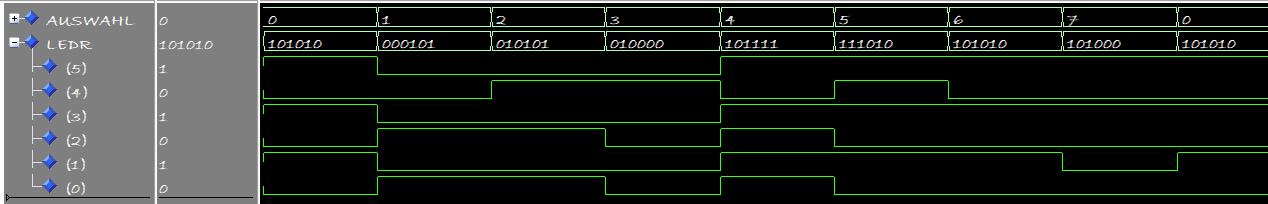

Und sonst kann man das lösen indem man Schritt für Schritt auflöst was
da steht.
constant K : std_logic_vector(0 to 7) := o"6" & '0' & '1' & o"5";
o bedeutet Oktal, also 3 Bits, o"6" ist also 110. K ist dann "11001101".
VEKTOR_1 <= ('1' & X"5" & '0');
x bedeutet Hexadezimal, also 4 Bits, x"5" ist 0101. VEKTOR_1 ist dann
"101010".
VEKTOR_2 <= ('1', K(4) and K(6), K(4), '0', '0', K(7) xor '1');
Da kann man K von oben einsetzen und die Logikfunktionen auflösen.
VEKTOR_2 ist "101000".
Bei der "Schleife" kann man sich einen Buchstaben nach dem Anderen
angucken. Erstmal nur A:
SCHLEIFE : for I in 0 to 5 generate
   A(I) <= '1' when (VEKTOR_1(I) <  VEKTOR_2(I)) else '0';
end generate;
Das kann man auch schreiben als:
A(0) <= '1' when (VEKTOR_1(0) <  VEKTOR_2(0)) else '0';
A(1) <= '1' when (VEKTOR_1(1) <  VEKTOR_2(1)) else '0';
A(2) <= '1' when (VEKTOR_1(2) <  VEKTOR_2(2)) else '0';
A(3) <= '1' when (VEKTOR_1(3) <  VEKTOR_2(3)) else '0';
A(4) <= '1' when (VEKTOR_1(4) <  VEKTOR_2(4)) else '0';
A(5) <= '1' when (VEKTOR_1(5) <  VEKTOR_2(5)) else '0';
Und weil VEKTOR_1 und VEKTOR_2 konstant sind, kann man auch das auflösen
in:
A(0) <= '1' when ('0' <  '1') else '0';
A(1) <= '1' when ('1' <  '0') else '0';
A(2) <= '1' when ('0' <  '1') else '0';
A(3) <= '1' when ('1' <  '0') else '0';
A(4) <= '1' when ('0' <  '0') else '0';
A(5) <= '1' when ('1' <  '0') else '0';
Jetzt kann man den Operator ausführen und bekommt:
A(0) <= '1';
A(1) <= '0';
A(2) <= '1';
A(3) <= '0';
A(4) <= '0';
A(5) <= '0';
Oder A ist "000101".
Das macht man dann noch für die anderen B, C, D, E, F mit dem Ergebnis:
B = 010101
C = 010000
D = 101111
E = 111010
F = 101010
Damit weiß man dann auch, was bei dem
with AUSWAHL select
rauskommt.
Eine Testbench zu schreiben ist hier aber der deutlich schnellere Weg.
