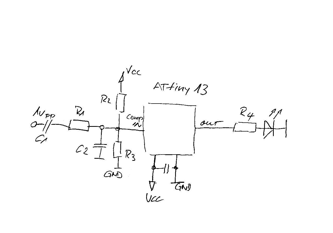

von Miles Bennet D. (Firma: Cyberdyne Systems) (milesbennetdyson)
Harry R. schrieb:
> 50Hz <= F <= 5000Hz
Wenn dir die positive Halbwelle zum Detektieren ausreicht, dann gucke
dir mal einen beliebigen AVR, z.B. Attiny 13 oder Attiny25/45/85, an.
Die haben einen Komparator eingebaut. Als Beschaltung brauchst du dann
nur noch einen Trimmer zum Einstellen der Referenzspannung.

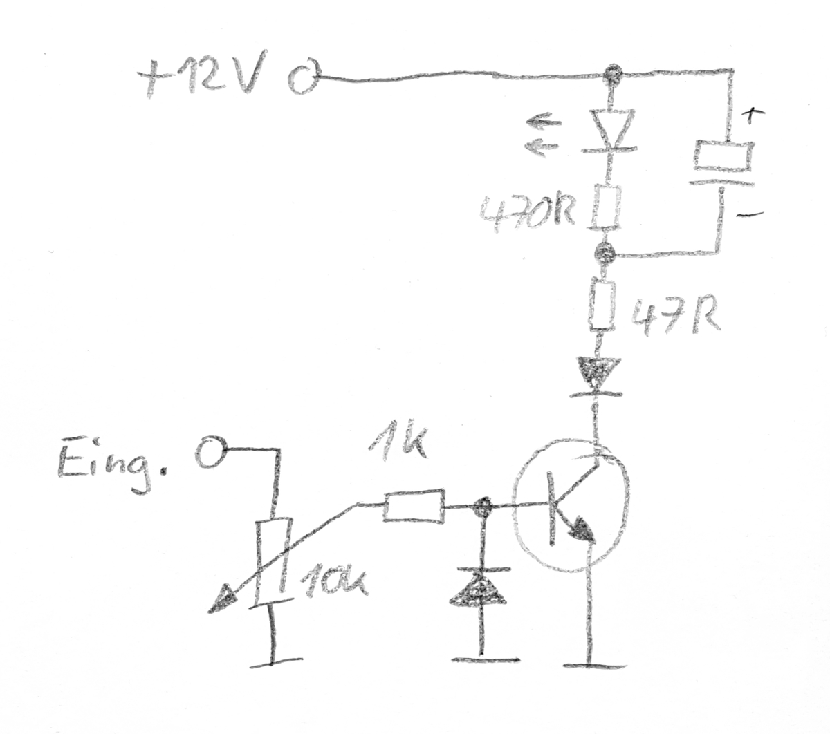

von Michael M. (Firma: Autotronic) (michael_metzer)
Michael B. schrieb:
> Sogar 6-Beiner, halt ein Mikrocontroller (mit A/D-Wandlereingang).
> Musst du nur noch programmieren.
Sogar 3-Beiner, halt ein Transistor (mit Schottky-Diode vor der Basis).
Muss man nix programmieren.
Den kurzen Hold für die Sichtbarkeit der LED bekommt man auch mit einem
Elko parallel zur LED hin.

Also wenn die Begrenzer einfache Dioden sind und die Schaltung
symmetrisch versorgt wird, dann reichen zwei Transistoren (npn, pnp) und
zwei LED mit externem oder internem Vorwiderstand aus.

Jester schrieb:
> Christian M. schrieb:
>> Hier ist aber: Mikrocontroller und Digitale Elektronik"!
> Ebent. Und hier - sogar mit Entwurf eines Schaltplans!
Der Schaltplan ist noch etwas rudimentär.
Anyway, da müsste ich ja auch noch das Programmieren eines
ATtine13 lernen ..

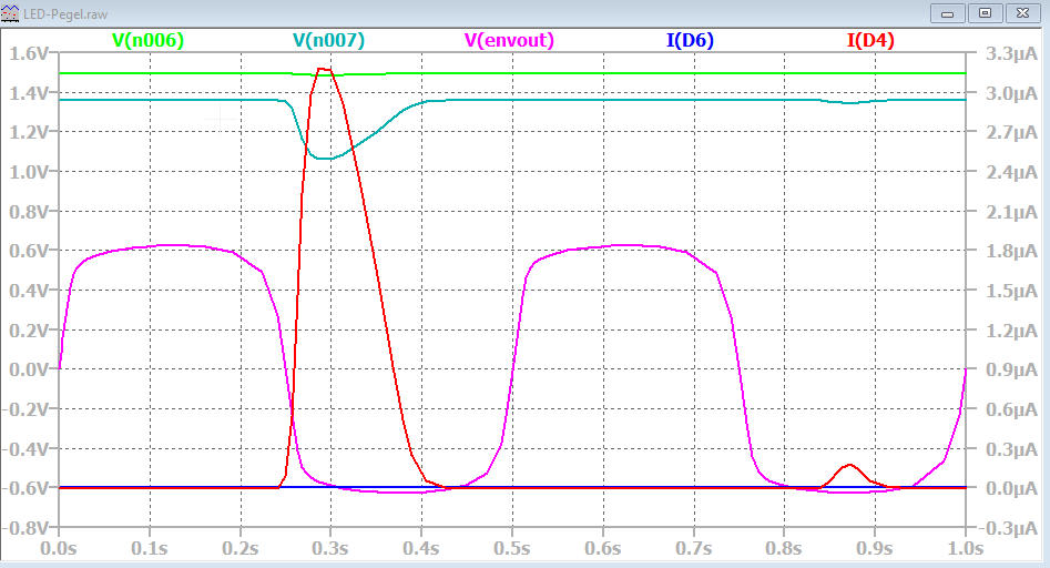

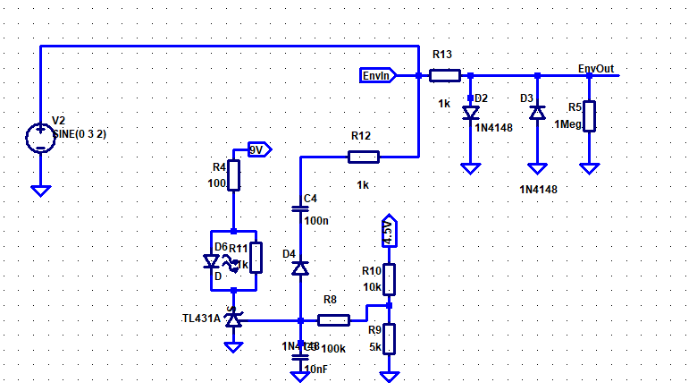

Der TL431 sieht interessant aus.
Mal sehen , ob ich verstanden habe, wie das in meinem Fall funktionieren
könnte. (grobes Modell, incl. noch grober Simulation)
Ausgehend von einem max Pegel von 0,7V~ (wg Begrenzung durch 1N4148)
müßte ich am Ref-Eingang eine Vorspannung von 1,8V= anlegen. Da würde
dann mein zu "messender" Spannungspegel aufaddiert. Am besten wäre es
wohl, den Pegel vorher noch eine Diode durchlaufen zu lassen, dann ein
kleiner Kondensator, der das Signal vor Ref noch ein wenig integriert ..
Funzt aber nicht, siehe Anhänge.
Helft mir bitte auf die Sprüngre
Grüße Harry
Der Schaltplan-Entwurf passt schon, mehr braucht es nicht - ist aber
insoweit rudumentär, dass statt eines tiny13 mit kleinen Änderungen auch
andere Kleincontroller (z.B. tiny15/85/412, PIC10/12/16, STM32, M8C,
CY8C4000, uvm) einsetzbar sind.
> ATtine13 lernen ..
Ich kenne deine Kompetenzen nicht -- aber notfalls suchst Du dir eine
Torfnase, die dir das nebenher für lau macht ...
Der TL431 fängt an zu leiten, wenn an ADJ mehr als 2,5V anliegen und
nicht, wenns weniger sind.
R11 entfällt, R4 ist zu klein, es sei denn, du hast so eine trübe LED
aus den 80ern. 1k oder so reichen.
Der ADJ Eingang ist sehr hochohmig, du kannst die Vorspannung mit
hunderten Kiloohm einspeisen. D4 ist falschrum.

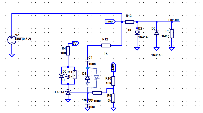

von Harry R. (harryr)
Matthias S. schrieb:
Grr, du hast recht .. Anfängerfehler.
R11 habe ich mal (nach deiner Bemerkung bzgl DB TI) drinnen gelassen.
Irgendwie braucht der TL431 ja auch Strom, damit er überhaupt was tut.
Wenn nur die LED da ist ist es Essig mit Versorgungsspannung.
Habe mal auf 100k/50k hochgesetzt und D4 umgedreht.
Aber, es funzt nicht. zumindest in der Simulation ergibt die
(vermeintliche) Summe aus der Spannung aus dem Spannungsteiler (~ 1.5V)
+ der Singnalspannung (überdimensioniert 3V~) nicht das was ich da gerne
sehen würde. Hier liegt irgendwie der Hund begraben, denn es ist keine
Summe sondern nur eine Überlagerung.
Naja, seine häufigste Aufgabe ist die Ansteuerung der LED eines
Optokopplers und da brauchts auch keinen Widerstand parallel zur LED.

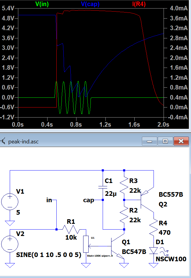

Helge schrieb:
> man kann das ungefähr so bauen, oder mit 2-fach-Komparator.
Das ist die am wenigsten aufwändige Lösung bisher:
 2 Universal-Transistoren
 1 Kondensator
 1 LED
 4 Widerstände
 1 Trimmer
Wo hast du den Trimmer her,den habe ich bei LTSpice bisher vergeblich
gesucht  ?
Viele Grüße
Harry R. schrieb:
> Kannst du das bitte mit einer Beispielschaltung näher erklären.
> Mindestens ein Trimmer für die Justierung auf den gewünschten Level
> müsste aber noch dabei sein.
Es geht zwar auch mit einem Transistor, so wie im Bild, aber die
Peakanzeige reagiert dann nur auf längere Impulse. Der Elko sollte dann
so klein wie möglich sein, aber dennoch so groß, dass man das Aufblitzen
sieht. Deshalb ist Helges Schaltung schon besser, auch wenn sie etwas
aufwändiger ist:
https://www.mikrocontroller.net/attachment/578461/peak-ind.png

von Jester (Gast)
> aufwändiger ist:
2 Transistoren (Emitter-gekoppelt) als Schmitt-Trigger geschaltet.
