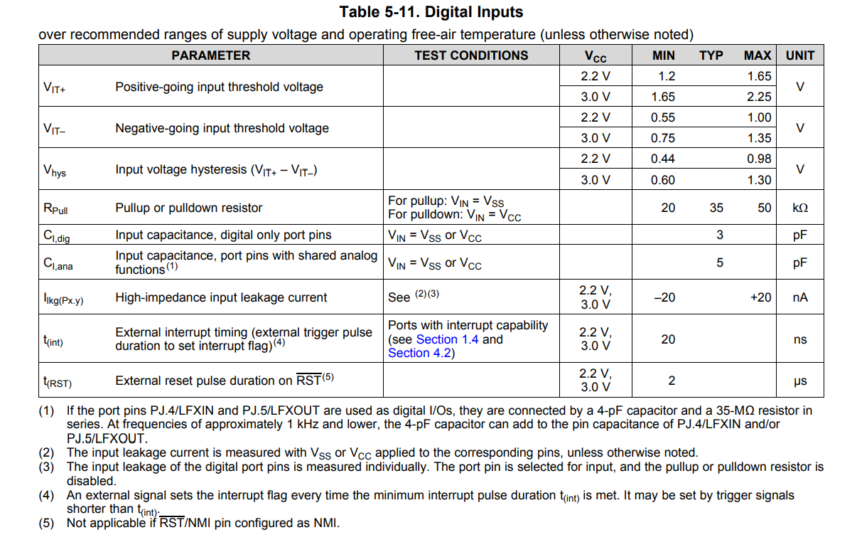

bezüglich dem Mikrocontroller 430fr5949 habe ich eine Frage, was
den Spannungspegel der UART betrifft.
Welcher UART Rx Eingangspegel ist noch erlaubt?
Wenn das empfangene Rx UART Signal zwischen 1.8V und 0V liegt, ist das
noch erlaubt oder nicht?

Ja du kannst dank Internen PullUp-PullDown mit einem Eingangswiderstend
das Signal sogar Spreizen.. (°~°)
Hängt aber mit 2 Faktoren zusammen:
1. Betriebspannung
2. Frequenz
siehe dazu Bild:
Die UART Pins haben ein Schmitt-Trigger am Eingang, was sie relativ
Unempfindlich macht.
Dank Intern schaltbaren PullUp/PullDown, kannst du den Pegel auch etwas
"Frisieren" ;-)
Unter was für Betriebs-Spannung willst du den MSP430 Betreiben (VCC vs
VSS)?
1.8V ist die Minimale Betriebsspannung dieses MSP430, das wäre also da
nicht Empfehlenswert aber das war ja nicht deine Frage.
Aber leider auch keine Vorgabe (°-°)

Hallo der MSP hat eine Betriebsspannung von 3.3V.
Der MSP430 ist noch mit einem anderen Controller verbunden via UART.
Der Tx UART Pegel vom Controller zum MSP430 hat als High Pegel ca. 1.7V
bis 1.8V. Nun ist es so, dass der MSP430 die UART Daten nicht empfangen
kann.
Liegt es wo möglich am UART Spannungspegel vom anderen COntroller?

Daann würde ich dir empfehlen den Pegel mit 2.5kOhm Extern und dem
Internen PullUp etwas anzuheben.
Bei:
Leo schrieb:
> UART Baudrate: 9600
Ist das etwas verzögerte Signal zu vernachlässigen.

Alternativ kannst du, wenn du Aktiv 0 getriebenes Signal hast, auch eine
Diode z.B. BAT41 (0.4V Type Shotky o.ä.) nehmen und so den Pegel via
PullUp dann in 0.4V~3V bereich schieben.
Laut Tabelle, würde aber der Input (0V~1.8V) Bereich, noch bei 3.0V VCC
passen.
