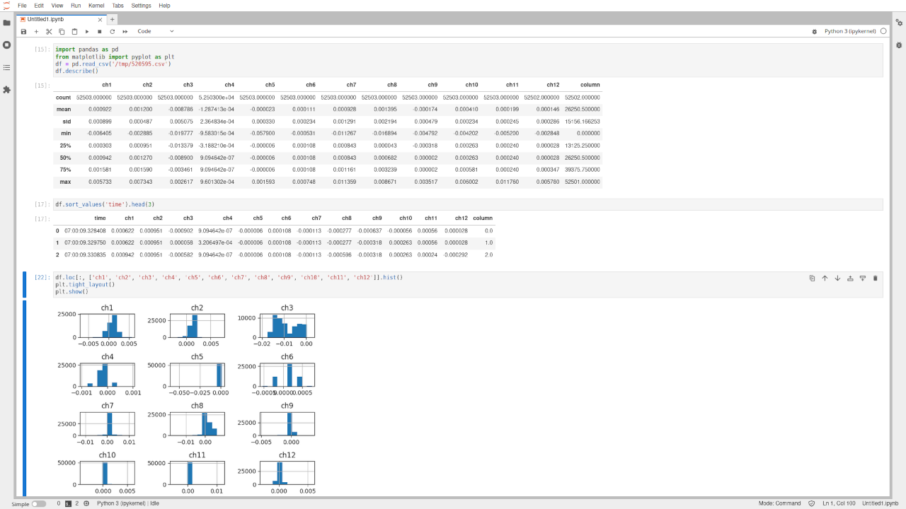

Ich hab' mir mal die Sensordaten aus diesem Thread [1] genommen, und
siehe da: ein bisschen Pandas-Python reicht, schon gibt es
a) einen Überblick über die Spalten jeweils mit den Durchschnittswerten,
Standardabweichungen, Minima, Maxima und Quartilen,
b) eine schicke tabellarische Ausgabe der Daten, hier allerdings aus
Gründen des Platzes auf drei Zeilen gekürzt, und
c) ein kleines grafisches Histogramm für jede Spalte.
52503 Zeilen mit je 14 Spalten in einer Datei mit 12402688 Bytes (12
MB), drei Minuten Coding, 1,6 Sekunden Gesamtlaufzeit, von der ca. 1,3
Sekunden für die Erzeugung und Ausgabe der Grafik für die Histogramme
anfällt.
[1] Beitrag "Anwendung des Filters funktioniert nicht"
Edit: Link eingefügt.
