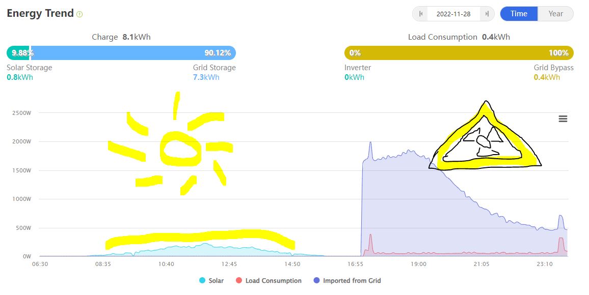

Hier mal eine Atomstromladekurve meiner PV Akku Anlage im Herbst,
nachdem der Akku allein durch die Anwesenheit des Umrichters in die Knie
gegangen ist, ohne das irgendeine Last dran hängen würde:
Man sollte den Akku nicht leer rumstehen lassen, er braucht Leitung für
die Lebenserhaltung!

Im Winter bekommt man den Akku aber nicht durch die PV-Anlage voll,
nicht mal ansatzweise.
Ich bräuchte um über den Winter zu kommen 1000kWh, das wären 100 dieser
10kWh Akkus und damit 1,2 Millionen Euro an Kosten die anfallen und das
dann alle 5 Jahre.
Meine Wärmepumpe bekomme ich mit der PV-Anlage im Winter bei dem
Leuchtstoffröhrenwetter nicht zu laufen, das kann man echt vergessen.

Also so ein Akku wird auch im Winter etwas bringen, aber eben nicht
viel.
Der hohe Wirkungsgrad bringt dir bei nahezu null Ertrag auch nichts.
Außerdem benötige ich die meiste Energie im Winter und nicht im Sommer.
In den drei Wintermonaten verbrauche ich 50% meiner elektrischen
Energie. Habe aber eben auch nur die Wärmepumpe um die Bude aufzuheizen.
