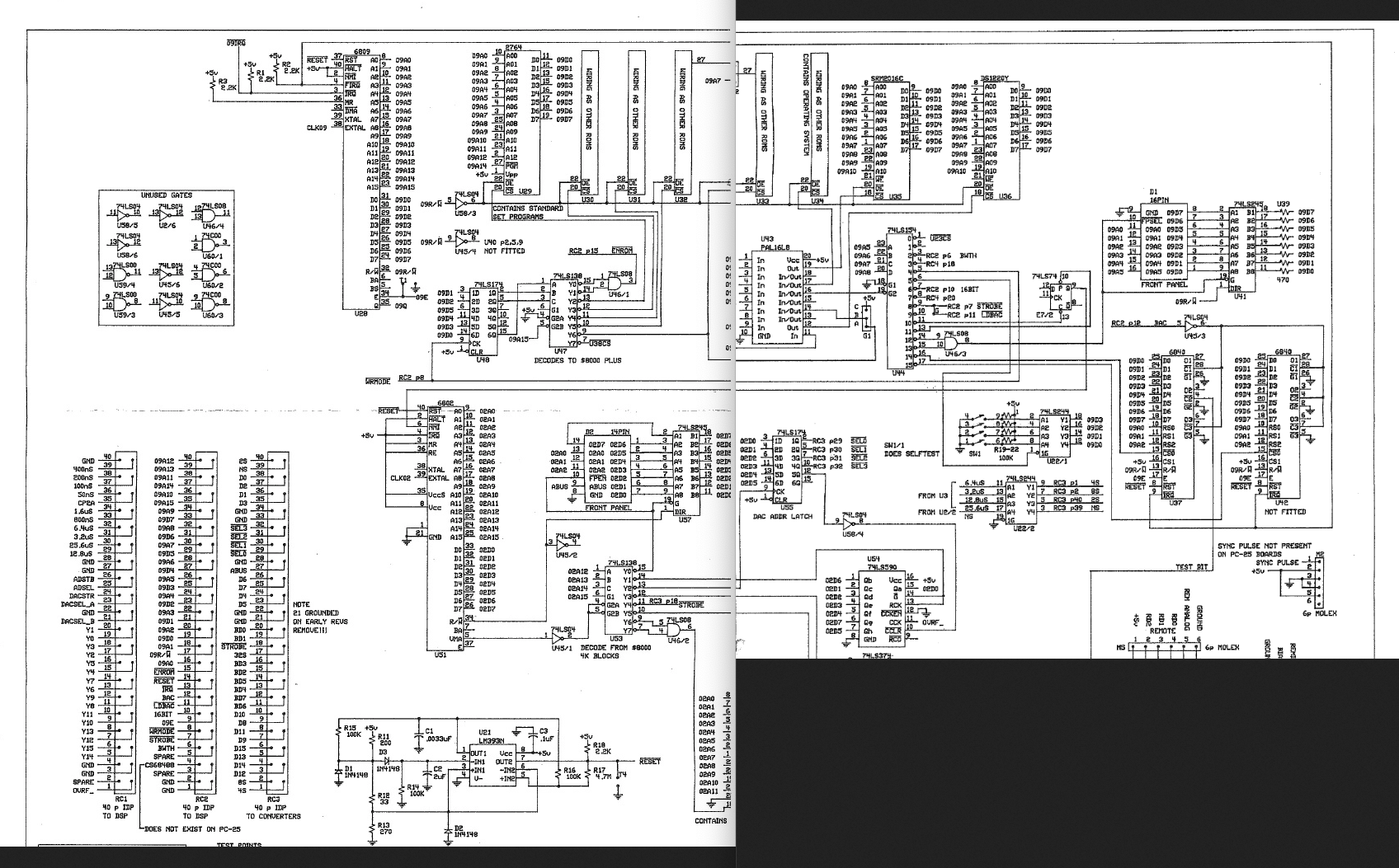

kennt sich jemand mit PALs aus? Ich habe ein CPU Board was Probleme mit
dem Booten hat. Ich kann aber einen Selftest laufen lassen, bei dem
werden mir Bad CMos Chksum und Bad Adress Cnt angezeigt. Der SRM 2016
Speicher und der NV Speicher DS1220 ist schon ersetzt, der Fehler
bleibt. Dazwischen hängt noch ein PAL16L8 den ich in Verdacht habe. Wie
kann ich feststellen, ob das Ic noch ok ist oder defekt? Ich habe ein
Schaltbild angehängt in dem der PAL IC43 ist. Wenn ich den PAL
ausschließen kann muß ich woanders weitersuchen. Das Betriebssystem
selbst ist in einem Eprom abgelegt.
Hat jemand eine Idee dazu?
Gruß, Stefan

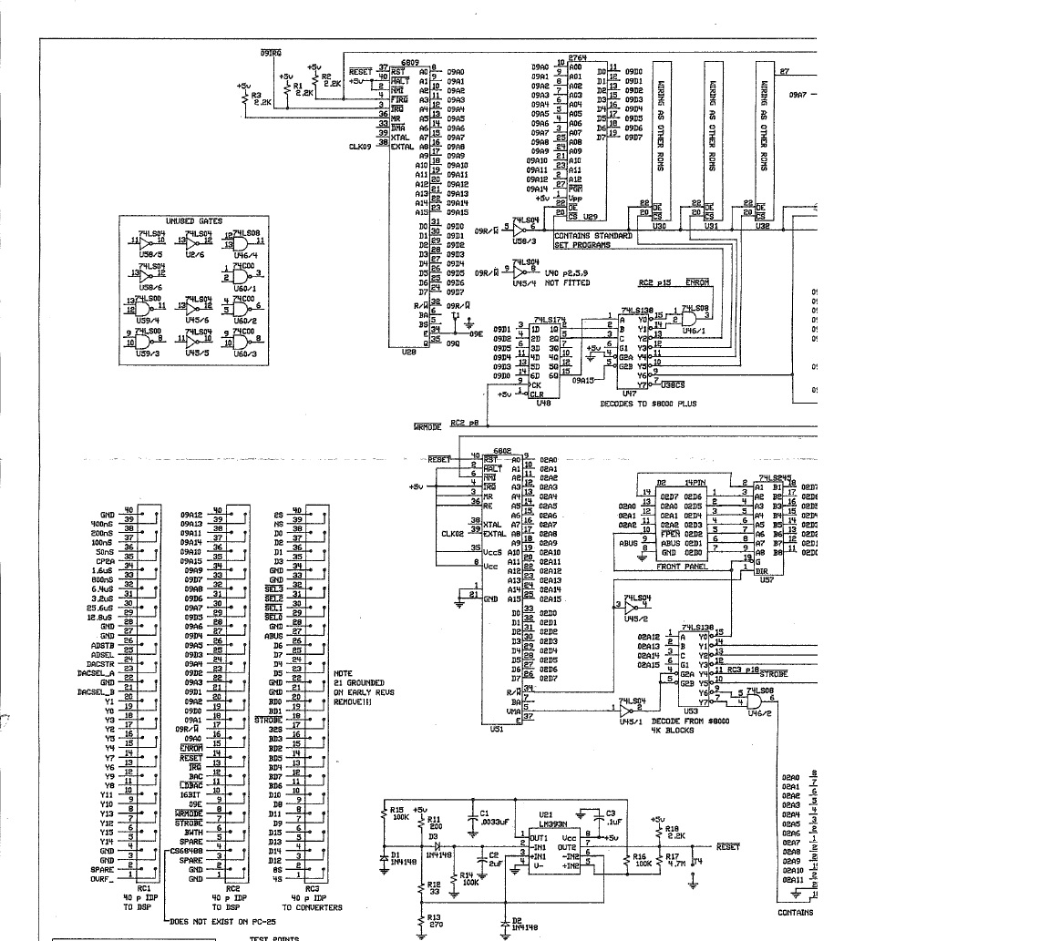

Ich habe noch den ersten Teil des Schaltbilds angehängt, darin ist der
6809 zu sehen. Käme vielleicht ausser den Eproms und dem Speicher noch
ein IC in Frage was hier einen Fehler produziert?

Das Schaltbild ist leider auf zwei Seiten. Schaltbild 1 ist die erste
Seite und die zweite ist das erste Bild was ich gepostet habe. Leider
ist der Pal genau im Falz sozusagen...
Gast #7271310
Achso, das passende Rom ist U29 auf Schaltbild 1. Vielleicht liegt der
Fehler eher in einem defekten Rom? Wie wird denn hier die Chksum
geprüft?

Geschickter Weise hast Du ja die Eingänge abgeschnitten, da kann man
also überhaupt nichts erkennen.
Der PAL ist eine Adreßdekoder, in der Doku sollte ja stehen, auf welchen
Adressen was angesprochen wird. Dann könnte man einen ATF16V8
entsprechend programmieren, den gibt es z.B. bei Mouser.

Hallo nochmal zusammen,
danke für die vielen Nachrichten. Das Gerät ist ein Eventide SP2016 und
damit ein ganz frühes Studiohallgerät. Ich habe nochmal ein bißchen
weitergeschaut und folgendes herausgefunden: Der Ausgang 11 vom PAL ist
beim Logicprobe immer HI, der Ausgang Pin 19 ist ok. Also ist hier der
PAL definitiv nicht in Ordnung. Ich hatte schon so eine Ahnung. Der
Jumper G1 ist für den 6809 Prozessor gedacht, der hat mit dem PAL
erstmal nichts zu tun. Jetzt ist natürlich für mich die Frage ob ich den
PAL auslesen und neu programmieren kann. Was brauche ich denn dafür?
-Stefan

(Firma: L-E-A) #7273935
Sinnvoller wäre es, an den Ausgängen des PALs mit einem Oszi die Pegel
zu prüfen.
Das verstehe ich nicht! G1 geht auf einen offensichtlich als Eingang
konfigurierten Pin des PALs und schaltet zwischen Dauer-High und dem
Ausgang eines vorgelagerten Dekoders um.
Schaltet G1 den Adressdekoder um, damit entweder eine 6809 oder eine
6802 CPU verwendet werden können?
Wenn Du die Logikgleichungen ermitteln kannst, kann ich Dir ein GAL16V8
programmieren, ich habe davon noch jede Menge herumliegen.
Grüßle,
Volker
