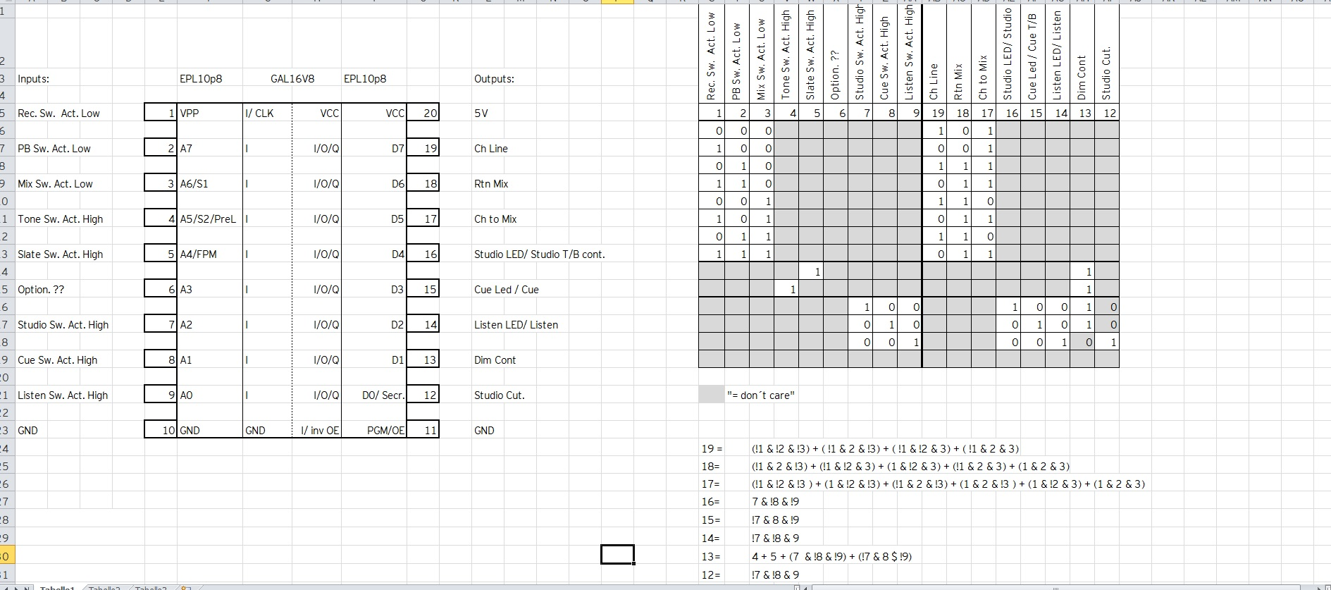

Hallöchen,
also ich hab das GAL Buch welches Michale J. empfohlen hat(es waren
sogar noch Disketten dabei) und das "Programierbare Logik-IC" Buch
ISBN:3-7785-1910-7 welches auch sehr empfehlenswert ist durch.
Das hilft mir auf jeden Fall dahingehend weiter wenn ich durch "reverse
engeneering" mir die Handvoll Eingans-Ausgangszustände neu Formulieren
muss.
Im anhang ist ein Bild von meinen ersten Gehversuchen. Bei den Boolschen
gleichungen ist noch nicht die Low- bzw. High-defintion fertig und sonst
Fehlen da bestimmt noch Verbindungen, weil ich den Schaltplan
dahingehend noch untersuchen muss. Die Wahrheitstabelle ist
Hauptsächlich aus der Bedienungsanleitung Implementiert.
Ich habe im Thread: Beitrag "PAL22V10 sichern, womit?"
einen Guten Hinweis zu folgender Webseite: http://www.techno-junk.org/
gefunden.
Dort wird ein Sockeladapter und eine Analysesoftware vorgestellt, welche
der Idee von Dimi S. ähnelt. Nur wird aus der ausgelesenen .bin eine
.txt im Wincupl Format erzeugt. Was sich erstmal gut anhört.
In dem og. Thread ging es um einnen PAL 22v10 und es hieß das er als
GAL22v10 ausgelesen (wenn keine Security Fuse gesetzt ist) werden
könnte. Da stoßen mir zwei Sachen auf:
1. die Belegung der "Programier"-relevanten Pins anders und
2. der PAL hat deutlich weniger Produkterme und
"Konfigurations"-addressen. Also kann ich die Idee einen Pal 10p8 als
GAL 16V8 auszulesen auch glaube ich gleich vergessen.
Hat jemmand eigendlich erfahrung aus .bin bzw. Jedec Files wieder
Boolsche gleichungen zu extrahieren oder gar ein Jedec Code so
umzuschreiben das er in einen anderen "Größeren" PAL / Gal passt.
Da ich, Gott sei dank, den einfachsten EPL 10p8 IC ohne Register und
Feedback´s auslesen will ist es meiner meinung nach nur eine Suche nach
dem Einachsten/ Fehlerfreisten Weg, ein Äquivalentes Jedec File für
einen GAL 16v8 zu erstellen.
Grüße Mario
von Sempfdazugeber (Gast)
Du denkst da zu kompliziert.
Aus der Wahrheitstabelle die Kombinatorik zusammen zu frickeln
ist ja genau die Aufgabe eines HDL-Tools.
Also einfach die 1024 Zeilen mit den Daten da reinwerfen und
das Tool seine Arbeit machen lassen...
Wenn CUPL und Konsorten dafuer zu doof sind, koenntest du
auch ein nahezu beliebiges Tool eines FPGA-Herstellers nehmen,
und dir dann die RTL-Files (quasi die Schaltung...) anschauen.
Du musst dann nur zusehen, dass das Tool daraus nicht einfach
ebenfalls eine LUT in den (B)RAMs macht.

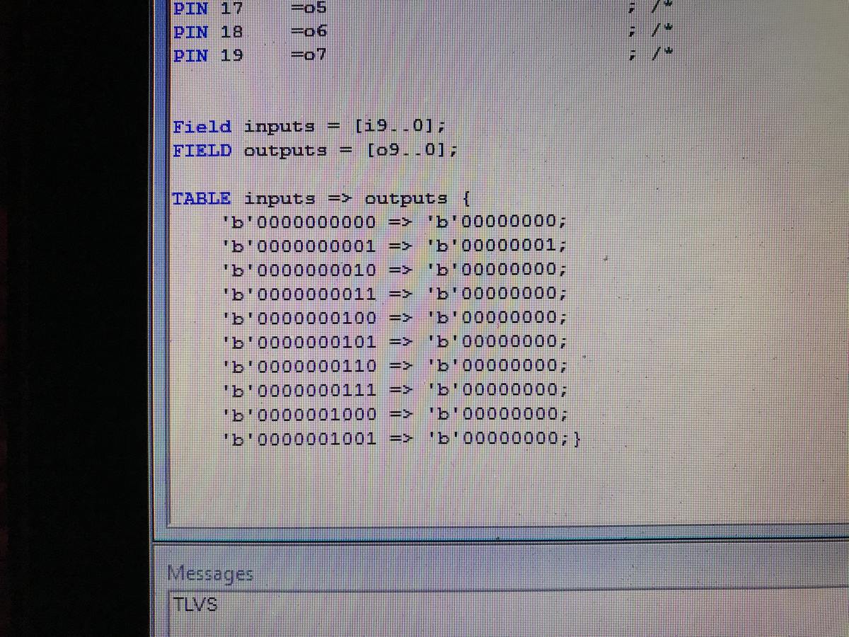

So ich habe gestern mir WINCUPL installiert und ein paar Gehversuche
unternommen. Wirkt bis jetzt erstmal recht soldie, nur die Error´s beim
Compilieren sind ein wenig nichts sagend. Und WinSim ist ja wohl auch
eine Wissenschaft für sich.
Im Anhang ist ein Bildschirmfoto von einem Script welches mit einer
Wahrheitstabelle dann schön ein .doc mit den boolschen Gleichungen und
ein Jedec-File für ein ATF16v8 auspukt. Ich hab die Datenblätter des
GAL16v8 und des ATF16v8 mal nebeinander gelegt.
Beim ATF sind keine Addressen in dem Fuse-diagram eingetragen und beim
GAL ist keine Programierspannung angegeben, da hat Google mir aber
14,5-16 V gesagt. Das sollte dann quasie Kompatibel sein.
Ich werde die Tage mal die ersten Logiken "brennen" und wieder auslesen
und wieder Brennen und vergleichen usw. Mal sehen was da so rauskommt.

Damit die Arduino-Auslesehilfe gleich eine für WINCUPL formatierte
Wahrheitstabelle ausgibt. Hier nochmal die überarbeitete "ausgabevhdl"
Funktion:
void ausgabevhdl(int ausgangszustand, int binwertein){
  //ausgabe für VHDL - Formatiert für WINCUPL TABLE Eingabe
  //zb. TABLE inputs  =>  outputs
  //      'b'0101010101 =>  'b'01010101;}
  if (ausgangszustand = 0){ //erte Zeile
    Serial.println("/n/n/n");
    Serial.println("Ausgabe für VHDL:/n");
    Serial.println("TABLE inputs => outputs{");
  }//ende erste Zeile
  //Wincupl formatierte ausgabe
  Serial.print("/t'b'");
    for(int i = 0; i<10; i++){  //jedes bit einzeln schreiben
     Serial.print(bitRead(ausgangszustand, i));
  Serial.print("/t=>/t'b'");
    for(int i = 0; i<8; i++){   //jedes bit einzeln schreiben
22
      Serial.print(bitRead(binwertein, i));
23
24
25
   if(ausgangszustand < 1023){Serial.println(";");}
26
  else        {Serial.println(";}");}
27
28
}//ende ausgabe vhdl

Frohe Kunde!!!
So wie geplant, nur mit ein paar änderungen im Arduino Sketch,
funktioniert mein Vorhaben. Ich habe gerade erfolgreich einen im GAL
simulierten PAL  ausgelesen und in einem GAL 16v8 im Simple Mode
Reproduziert.
Im Anhang die beiden Serial Ausgaben der IC´s in Excel mit dem Vergleich
der Ausgangswerte und der Eingagswerte.
Eine Genaue Beschriebung kommt noch.
Jetzt Trink ich erstmal ein Bier und werd die Sache noch verfeinern um
in den nächsten Tagen dann mich an dem IC vergehen um den es eigendlich
geht.
Hach bin ich erleichtert!

Ich kann ja kurz anschneiden wie es nun Funktioniert:
-Ich habe ein Auslese Tool mit einem Arduino Nano und einer Handvoll
LEDs und einem Nullkraftsockel gebastelt.
-Auf diesem Nano läuft ein Sketch der beim Empfang eines Zeichens über
die Serial eine Routine startet in der Quasie alle für die
Kombinatorischen möglichkeiten eine Wahrheitstabelle erstellt und diese
in einem für WINCUPL Fertigen Code über die Serial ausgibt.
-Ich habe ein kleines Konsolenprogramm in C++ geschrieben welches in
zwei Teilen Funktioniert:
-1. PAL Auslesen, nach der abfrage welcher Comport und welchen
Dateinamen die ausgelesene .pld Datei haben soll sendet das Programm
eine „1“ an den Comport und die Routine auf dem Arduino Startet und
senden den Code mit Wahrheitstabelle über den Comport und das Programm
schreibt das Zeilenweise in die .pld Datei.
-den 2. Teil des Programms erklär ich später
-So Nun kann ich mit Wincupl die erstellte .pld Datei öffnen und
"Compilieren" das ist schon alles für ein GAL 16v8 im Simple Mode
ausgegeben worden.
-Wincupl erzeug eine Menge projekt Dateien und das .jed was ich brauche
-Jetzt kann ich mit meinem TL866 Programmer und dessen Software das
Jedec File in einen GAL brennen.

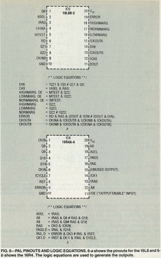

von Torsten K. (Firma: TOKA) (avantasia)
Hallo Mario,
erstmal Danke für Deine Informationen... das ist ja schon mal mehr als
ich zu hoffen glaubte... insofern musst Du Dich nicht entschuldigen.
Ich habe kein 1:1 EEProm... das wäre sicher schön aber das wird es wohl
nicht geben. Meine PALs die ich gerne brennen möchte oder eine
Ersatzlösung dafür finde sind
16L8B-2 und 16R4A-4
Vielleicht gibt es ja hier im Forum auch einen User der z.B. einen
Xeltek Super Z Brenner hat und mir gegen Kostenerstattung selbige PALs
brennen würde. Ich bekomme diese Typen in den kommenden Tagen und ich
habe auch die Equation Datei... ich habe aber selber nie damit etwas
gemacht noch habe ich einen passenden Brenner. Daher mein Interesse an
einer eventuellen anderen Lösung, diese PALs gegen GALs/EEProm ? Oder
was auch immer mit der gleichen Funktionalität zu ersetzen.
Torsten
von Mario R. (mariocb)
Kuck mal in dem Datenblatt vom Lattice GAL 16v8 auf seite 4 siehst du
das du den 16L8 mit dem GAL16V8 im Complexmode und den 16R4 mit dem
GAL16V8 im Registeredmode emulieren kannst. Das heisst auch das sie 1zu1
Pinkompatibel sind.
Ich will dir nicht die Hoffnung nehmen aber ich denke das es
unwarscheinlich ist noch ein funktionierendes PAL Brenngerät zu
bekommen. Es gibt zwar Lösungen sowas selbst zu bauen, das ist aber
alles sehr Oversized. Ich würde dir Raten das mit GAL16v8 zu machen. Ich
"Brenne" diese mit einem TL866 (Kostet 20-50 bei ebay/amazon und co.),
die GAL´s hab ich über Ebay in China für unter einen euro das Stück
bekommen.
So wenn du die Equations hast musst du das nur noch mit WIncupl o.ä. zu
einem .jed (Jedecfile) o.ä. compilieren und halt "Brennen".
Da es sich bei deinen Logic IC´s um PAL´s mit Registern handelt wird das
auslesen mit dem "Verfahren" wie ich es anwende eh nicht gehen.
Auch das emulieren der Pal´s mit EEProms geht nur bei rein
Kombinatorischen Logiken ohne Register!
Poste doch mal die Equations ich kann ja mal schauen ob ich dir Helfen
kann, wenns passt brenn ich dir auch gleich ein-zwei Gals die ich hab.
Hallo Mario,
Danke für Dein nettes Angebot.
Etwas zum Hintergrund... ich sammel alte Computer und da möchte ich
gerne einen alten DRAM Tester nachbauen (ich weiß das geht auch mit
AVRs) das will ich aber nicht. Dieser DRAM Tester nutzt diese beiden
PALs um TTL Logik zu minimieren.
Soweit so gut... den TL866 habe ich auch und einen Dataman S4, beide
können keine PALs der besagten Typen brennen. Daher meine Anfrage. Die
GALs kann ich mir beschaffen, das sollte kein Problem sein, wenn Du aber
so nett bist das für mich gegen Kostenübernahme zu tun, nehme ich das
gerne an. Daher anbei die Equation der jeweiligen PALs:
16L8B-2
;---------------------------------- PIN Declarations ---------------
Pin 1 Q0;
Pin 2 ASEL;
PIN 3 /RAS;
PIN 4 CKINA;
PIN 5 MTEST;
PIN 6 RD;
PIN 7 Q21;
PIN 8 Q22;
PIN 9 CKINB;
;PIN 10 GND
PIN 11 DOUT;
PIN 12 /CAS;
Pin 13 /CKOUT;
PIN 14 DIN;
PIN 15 /CKOUTA;
PIN 16 /LOWMARG;
PIN 17 /NORMMARG;
PIN 18 /HIGHMARK;
PIN 19 ERROR;
;PIN 20 Vcc
;----------------------------------- Boolean Equation Segment ------
EQUATIONS
DIN     = /Q21 & /Q0 # Q21 & QO;
CAS     = /ASEL & RAS;
HIGHMARG. OE   = MTEST & Q22;
LOWMARG. OE   = MTEST & IQ22;
NORMMARG. OE   = /MTEST;
HIGHMARG   = Q22;
LOWMARG   = /Q22;
NORMARG   = Q22 # /Q22;
ERROR     = RD & RAS & (DOUT & /DIN # /DOUT & DIN);
CKOUTA     = CKINA & /CKOUTB & /(CKINB & /CKOUTA);
CKOUTB     = CKINB & /CKOUTA & /(CKINA & /CKOUTB);
16R4A-4
Pin 1 CKIN;
Pin 2 Q8;
PIN 3 Q9;
PIN 4 Q18;
PIN 5 Q19;
PIN 6 CKIN;
PIN 7 /CYCLE;
PIN 8 RST;
PIN 9 ERROR;
;PIN 10 GND
PIN 11 IOE;
PIN 12 A9;
Pin 13 /RAS;
PIN 14 /CK1;
PIN 15 ;
PIN 16 FAIL;
PIN 17 PASS;
PIN 18 ASEL;
PIN 19 A8;
;PIN 20 Vcc
EQUATIONS
ASEL  = /RAS;
A8     = /RAS & Q8 # RAS & Q18;
A9     = /RAS & 09 # RAS & 019;
RAS    = CKO & /CKIN;
PASS.D  = /FAIL & /Q18;
FAIL.D   = ERROR & CKO # FAIL & /RST;
CK1.D  = /RST & CK:1 & /FAIL & CYCLE;
Das ist das was ich habe... ich hoffe Du kannst damit etwas anfangen.
Danke... für Deinen Hinweis...
leider sind in den PAL Gleichungen Fehler drin...
Beispiel 16R4A PAL Equation aus den beigefügten Bildern
"RAS = CK0 & !CKIN" ;   -> CK0 (oder CKO) gibt es nicht.
Weder als Eingang noch als Ausgang ;-(
Beispiel 16L8B PAL Equation aus den beigefügten Bildern
"CKOUTA = CKINA & !CKOUTB & !(CKINB & !CKOUTA) ;"
"CKOUTB = CKINB & !CKOUTA & !(CKINA & !CKOUTB) ;"
wird mit einer Fehlermeldung vom Typ
"intermediate dependent on itself: CKOUTB" beim Compilierversuch
quitiert.
Ich hoffe ich finde da den Fehler/die passende Lösung.
Denn nach den Bildern habe ich die Equation's erstmal grob notiert. Habe
da schon ein paar kleine Fehler gefunden aber jetzt stecke ich dn den
besagten Punkten fest.
