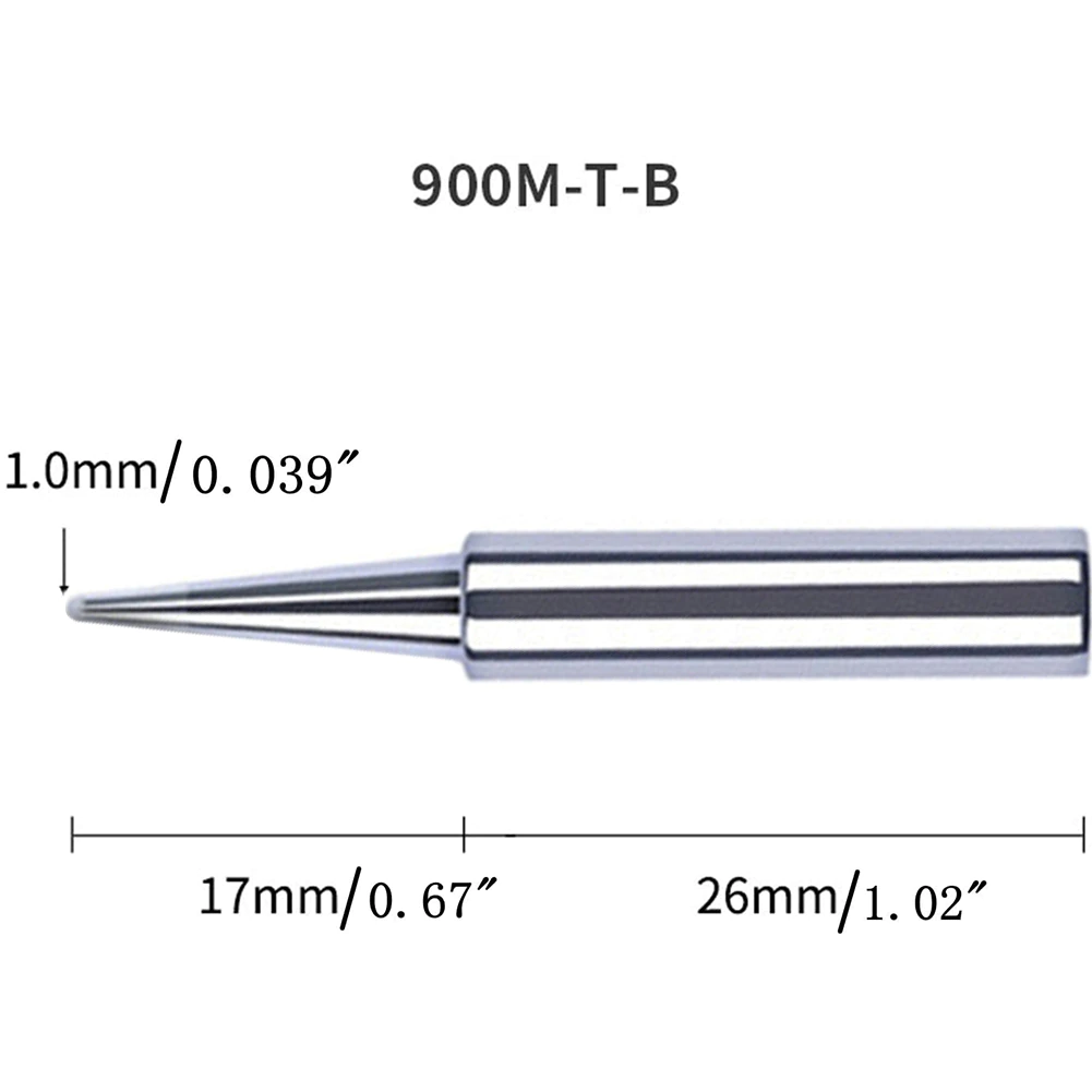

Das könnt mir jetzt glauben oder nicht, aber ich hab wirklich alle Tipps befolgt und immer direkt verzinnt etc. viele China Lötspitzen sind einfach unfassbar schlecht. Ich hab dann in der Uni mal mit einer guten Lötstation gearbeitet und siehe da es hat ohne Probleme funktioniert.
Ich muss vielleicht mal spezifizieren. ich hab konkret ein Problem mit genau diesen Lötspitzen, die bekomme ich einfach nicht in gescheiter Qualität.

Mit welcher Temperatur arbeitest du? Habe auch so eine Spitze. Ist nicht oxidiert. Nutze sie aber auch nicht mehr. Zu spitz, zu wenig Wärme wird übergeben.
Ich fange mit angeblich 330 Grad an, meine jetzige Station hat keinen Temperaturfühler also stimmt das wahrscheinlich nicht. Niedriger kann ich nicht gehen, da schmilzt mein bleifreies Lötzinn nicht. Und dann gehe ich immer höher, weil die Spitze langsam oxidiert und dann nimmt sie nix mehr auf. Bei 420Grad ist sie dann kaputt und ich nehme die nächste.

Felix schrieb: > Ich muss vielleicht mal spezifizieren. > ich hab konkret ein Problem mit genau diesen Lötspitzen, die bekomme ich > einfach nicht in gescheiter Qualität. Die China 900M Lötspitzen kannst du wegschmeißen. Hab aus Interesse mal einen China 928D Lötkolben mit diesen Spitzen gekauft. Die waren auch schnell verschlissen, obwohl der Lötkolben sogar irgendeine Temperaturreglung hat. Naja, gut 20€ dafür war kein großer Verlust.

Felix schrieb: > Ich fange mit angeblich 330 Grad an, meine jetzige Station hat keinen > Temperaturfühler also stimmt das wahrscheinlich nicht. Ist ja auch egal. > Und dann gehe ich immer höher, weil die Spitze langsam oxidiert und dann > nimmt sie nix mehr auf. Den Satz verstehe ich nun nicht. Ich habe von 2010 bei Reichelt diese Spitze gekauft: https://www.reichelt.de/loetspitze-xy-2-0-45-2-0-mm-45-angeschraegt-gerade-spitze-xy-2-0-45-p87391.html?&nbc=1 Benutze ich seither und ist immer noch OK. Mit den Bleistiftspitzen, wie Du die hast, habe ich schlechte Erfahrungen. Die schieben in vielen Fällen, trotz 80W Lötkolben, wegen der kleinen Oberfläche, zu wenige Wärme nach. Dann dreht man die Temperatur zwangsläufig nach oben und schwupps, ist die Lötspitze hinüber. Auch mit o.g. Lötspitze kann man mit ein bißchen Übung feine Sachen löten.

Das Problem mit den chinesischen Spitzen ist, daß sie viel "primitiver" konstruiert sind. Ich habe eine FX-888D. Die Hakko Spitze dafür hat einen internen Kupfermantel der bei den Chinesischen fehlt und hat einen präzisen Innendurchmesser der die Hitze vom Keramikheizer gut überträgt. Die Chinesischen Spitzen haben einen großen Luftspalt zum Heizer und haben deshalb überhaupt keine Hitzekapazität. Der Unterschied zu einer Original Hakko Hitzeleistung ist gravierend. Mit der flachen Hakkospitze kann man Bleifrei und SMD TO-220 einwandfrei löten. Obwohl ich auch eine JBC Station habe, finde ich die Hakko im Vergleich recht brauchbar. Also Hände weg von Chinesischen Spitzen die mit Original Hakko nicht im Detail und Bemassung vergleichbar sind. Die 2.4mm Hakkospitze hat bei mir nun schon über zwei Jahre trotz häufiger Benutzung ohne irgendwelche Verschleissspuren zu zeigen, gehalten. Ich bin mit der Standzeit also sehr zufrieden. Allerdings verzinne ich die Spitze gleich nach dem Ausschalten immer reichlich. Ob das Einfluß auf die Lebensdauer hat, kann ich nicht kommentieren. Es soll aber empfehlenswert sein. Aufheizzeit von Raumtemperatur ist übrigens 20s. Wenn es unbedingt notwendig ist, Chinesische Spitzen zu verwenden, empfiehlt es sich den Luftspalt mit Alu- oder Cu-Folie entstrechender Dicke auszufüllen. Man muß nur aufpassen, daß es nicht zu eng wird, sonst kann es passieren, daß man die Spitze nicht mehr vom Heizer trennen kann.
Gerhard O. schrieb: > Das Problem mit den chinesischen Spitzen ist, daß sie viel "primitiver" > konstruiert sind. Das Problem ist bei direkt beheizten Spitzen wie z.B. T12 nicht gegeben.
#7277154
Gerhard O. schrieb: > Man muß nur aufpassen, daß es nicht zu eng wird, > sonst kann es passieren, daß man die Spitze nicht mehr vom Heizer > trennen kann. Vor allem steigt dann die Gefahr, beim Spitzenwechsel den Keramikheizer abzubrechen.
