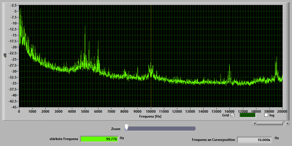

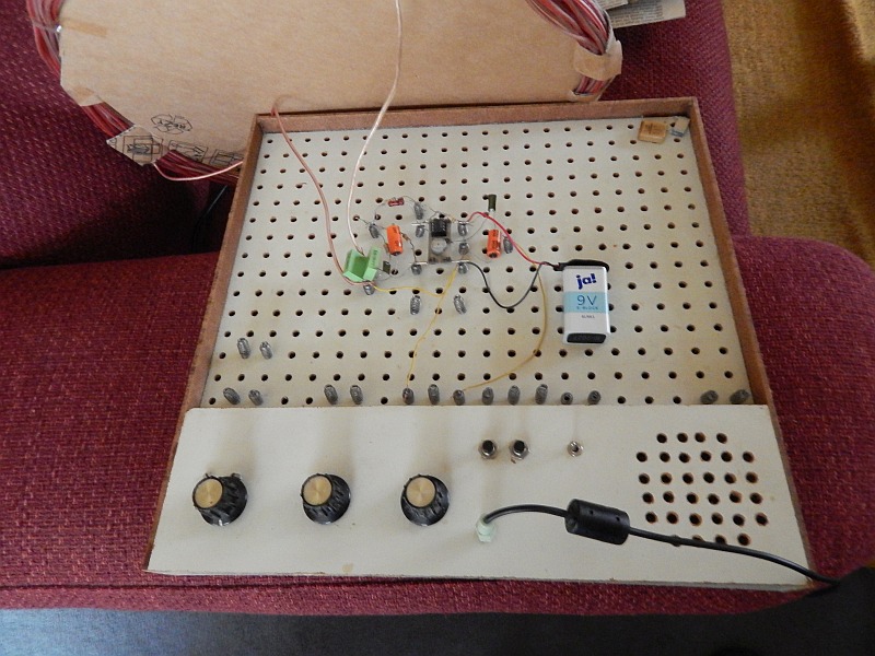

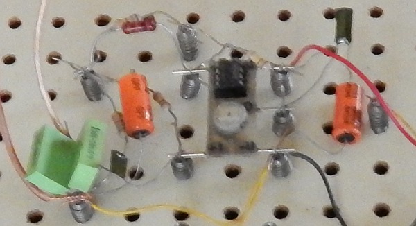

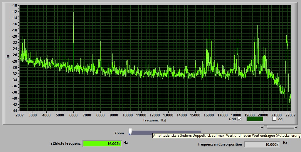

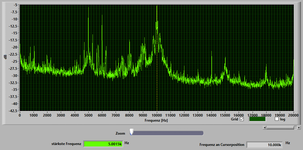

Da ich bislang keinen Empfänger für SAQ zustande gebracht habe, versuche

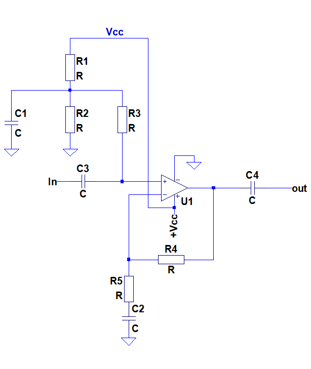

ich es mit einem absoluten Minimalaufbau. Auf meinem
Philips-Baukasten-Nachbau habe ich eine 1000-fach verstärkende
Opamp-Schaltung nach
http://www.gsc-elektronic.net/elektronik/opamp/OpAmp_asym-mitte.html
mit einem CA3140 und einer 9V-Batterie aufgebaut, Ausgang an die
Mikrofonbuchse des Laptop angestöpselt. Statt Mikrofon hängt am Eingang
der Opamp-Schaltung eine Rahmenantenne, Durchmesser aktuell etwa 35 cm,
Induktivität 390 µH. Auf dem Laptop läuft das Programm Soundcard Scope
von C. Zeitnitz (https://www.zeitnitz.eu/scope_de)

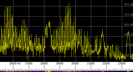

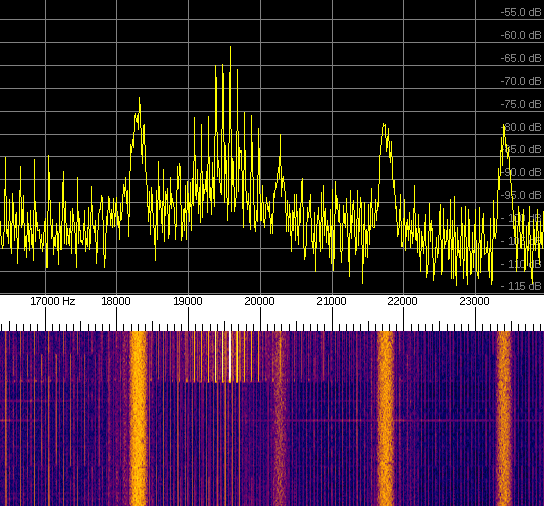

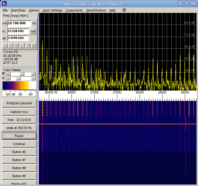

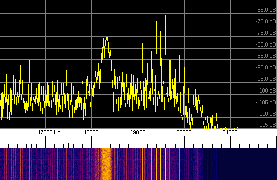

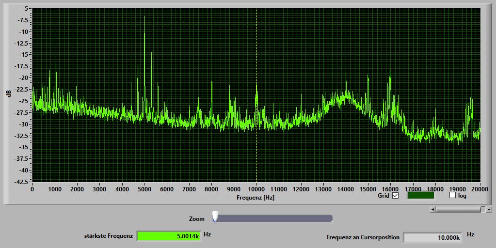

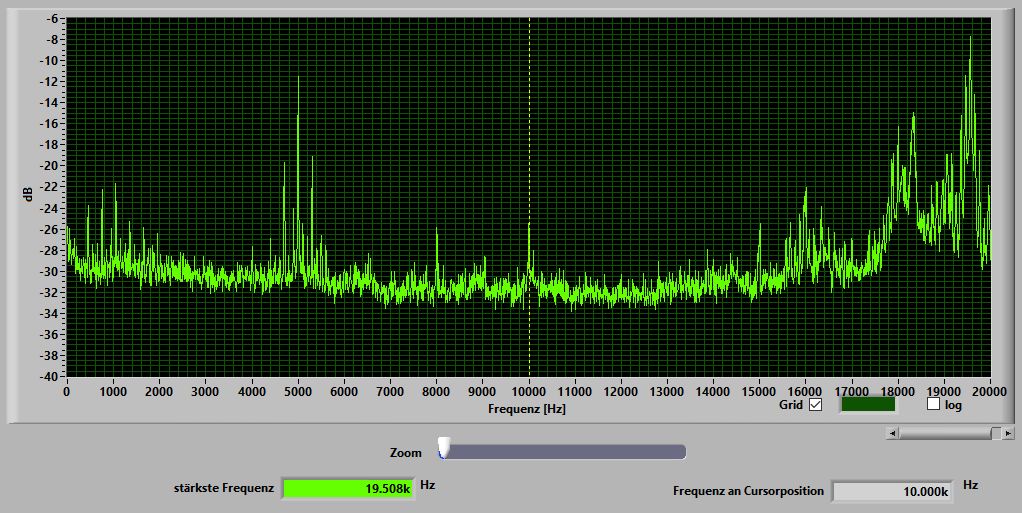

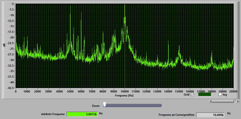

Anbei aufgenommene Spektren 0-20kHz nur mit der Rahmenspule, und dann
mit 200, 330 und 680 nF Kondensator parallel zur Spule, was Resonanzen
bei 18, 14 bzw. 10 kHz erzeugt. Zumindest der peak bei 19.5 kHz ist
reell, kann man mit SDR Twente vergleichen.
Morgen werde ich die Spule durch eine mit etwa 1m Durchmesser ersetzen,
mal sehen ob die Sender im Bereich 18-20 kHz stärker durchkommen. Ob das
für SAQ reicht? Also mit Parallel-C für Resonanz auf 17.2 kHz und evtl.
einem BFO mit 555 auf 16.5 oder 18 kHz?

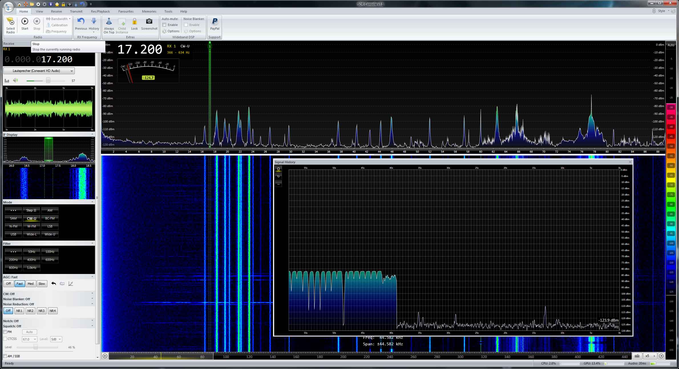

von Dirk O. (dirk_sdr)
Interessanter Aufbau. Ich habe noch die PHILIPS EE Kästen 2003 bis 2008.
Ich denke, der SAQ Empfang wird so nicht klappen.
Ich nutze u.a. eine rechteckige abstimmbare VLF Loop Antenne 60x40 cm
und den SDR Receiver Airspy HF+ Discovery. Auch damit ist der Empfang an
meinem urbanen Standort schwierig.
Hauptproblem ist der hohe Noise-Level hier,- wenn die Anzeige in deinen
Bildern stimmt, ist der bei dir noch wesentlich höher. Bei mir ist SAQ
schwach oberhalb eines Noise-Levels von -70 dB erkennbar.

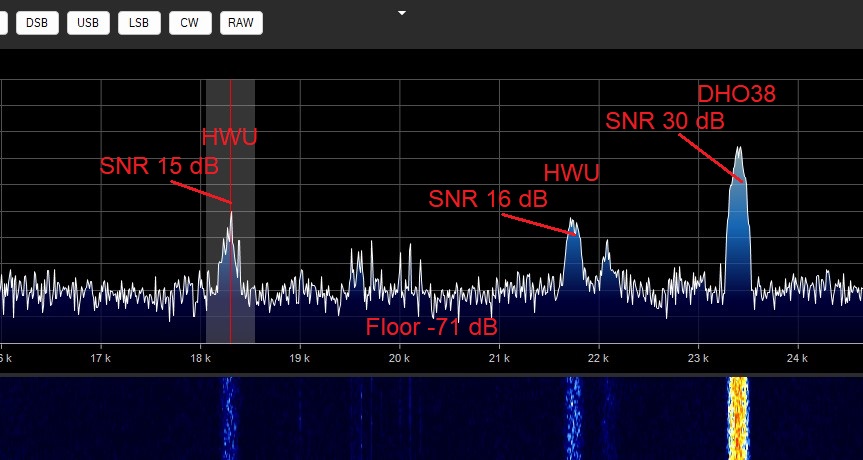

Was du vorab testen kannst:
1. Kannst du die russischen Alpha-Stationen empfangen?
2. Kannst du HWU auf 18,3 kHz kräftig mit einem SNR von mindestens 10-15
dB empfangen?
Wenn 2x ja: dann klappt es auch mit SAQ.

von Günter L. (Firma: Privat) (guenter_l)
Mach mal den Koppelkondensator zum Eingang deines OP
kleiner, so etwa 200pF bis 500pF reichen aus. Damit
werden nochmal niedrige Frequenzen unterdrückt, damit
nicht 50Hz dein OP schon übersteuert. Die 50Hz werden
in Wohngegenden die stärksten Felder sein.
Du brauchst aber noch ein Mischer und Oszillator, 16,4kHz
oder 18kHz, damit die Morsezeichen hörbar werden.
Also die 17,2kHz verstärken, aber 1000 fache Verstärkung ist
zu viel, 100 fache Verstärkung reicht auch. Dann Mischer
und nachfolgend vielleicht noch ein NF-Verstärker.

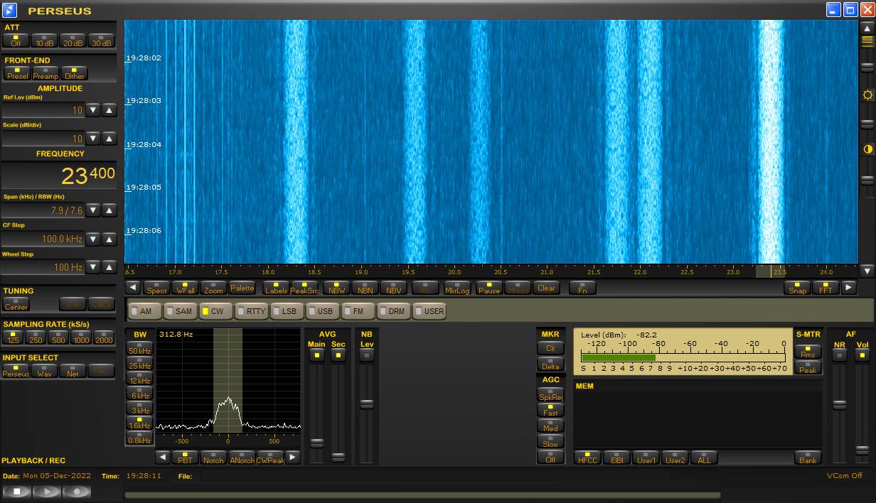

von Dieter P. (low_pow)
Im SAQ-Link wird erwähnt, das bereits am 23.12.22 Tests
geplant sind.Die russischen Alpha-Stationen konnte ich hier
schon lange nicht mehr nachweisen, SAQ war zumindest zu sehen,
aber nicht lesbar.Bei dem Programm Soundcard Scope wäre ja
interessant, wo denn ohne Vorverstärker das Grundrauschen liegt.

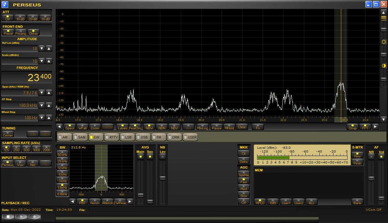

Ein Frequenzlimit bei 20 kHz wäre auch schade, weil DHO38 bei
23,4 kHz sollte eigentlich nicht zu übersehen sein.
Nachtrag:
Das Programm habe ich jetzt nicht installiert, in der Anleitung
wird erwähnt, das in settings.ini auch MaxFrequency angepasst
werden kann.
Mit 48 kHz, die bei Soundkarten inzwischen üblich sein sollten,
geht hier 23,4 kHz noch, höhere Raten helfen frequenzmäßig leider
nichts mehr wegen dem üblicherweise eingebauten Tiefpass.

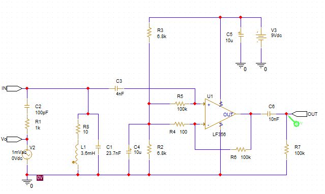

Ja, ist sinnvoll, dazu gibts ja auf der Seite mit der Schaltung auch
Hinweise zur Dimensionierung.

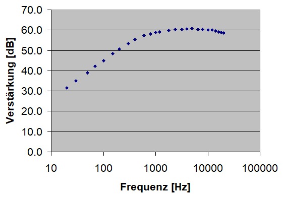

von eric (Gast)
1000fache Verstärkung bei 17 kHz mit dem 741 funktioniert nicht.
Soweit ich mich erinnere hat der 741 ein Bandbreiten-
Verstärkungsprodukt von 1 MHz und bringt darum bei 17 kHz
ohne Gegenkopplung maximal ca. V=60.
Die angegebene Schaltung ist bei 17 kHz MIT Gegenkopplung
nur für ca. 10fache Verstärkung wirklich gut.
Für V=1000 würde ich 3 Stufen x30 hintereinander setzen.

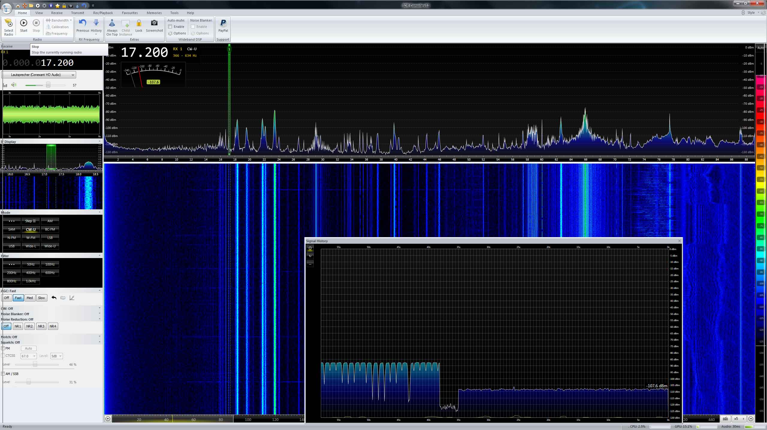

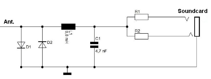

von BC107 (Gast)
Ohne Vorselektion darf die Verstärkung nicht hoch sein, sonst wird der
Verstärker sehr wahrscheinlich durch die allgegenwärtigen häuslichen
Störungen übersteuert. Zudem ist der MIC-Eingang einer guten Soundkarte
empfindlich genug und hat ein Anti-Aliasing Tiefpassfilter am Eingang,
das auch vor starken LW-MW Stationen schützt.

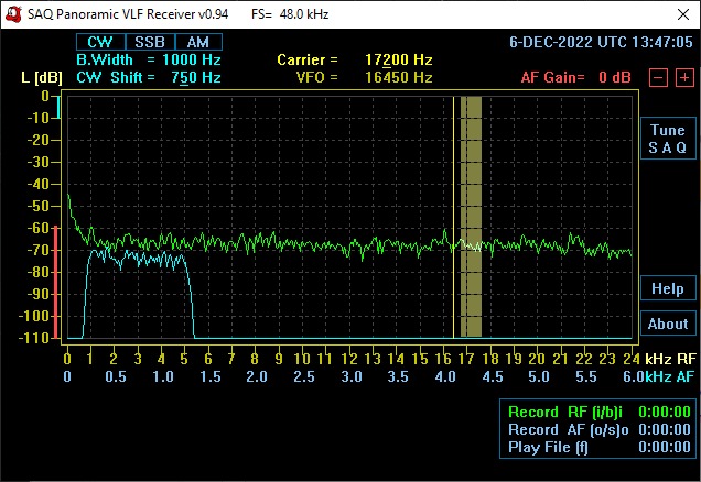

Mein einfachster Empfang war ein langer Draht an einer Soundkarte
(Bild) und SAQ-RX als SDR-Software
https://sites.google.com/site/sm6lkm/saqrx-vlf-receiver
Am besten geht es mit einem E-Impedanzwandler (MiniWhip oder Ähnliche).
Aktivloops sind bei tiefen Frequenzen unterlegen.

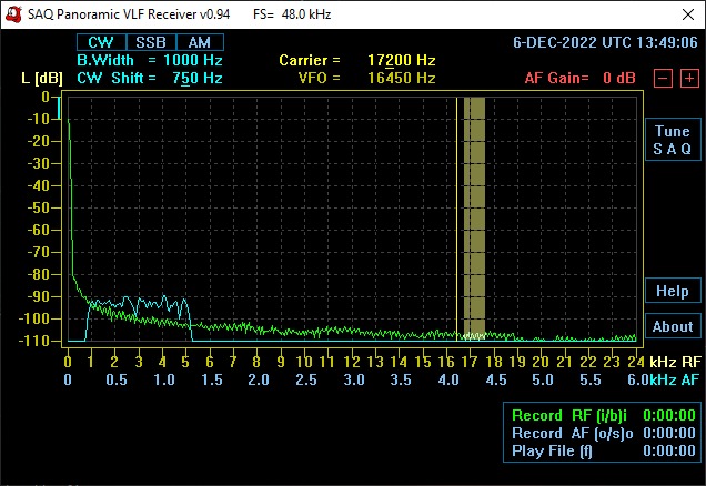

Von SAQ-RX gibt es eine verbesserte Version 0.94, die auch Soundcard
sample Frequenzen bis 192kHz unterstützt.
https://sites.google.com/site/swljo30tb/home/files

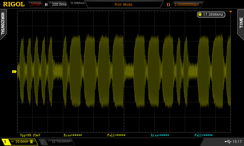

von Stefan M. (derwisch)
Die letzte Sendung habe ich mit einem Transistor Audion (nach B.Kainka)
empfangen.
Schwingkreisspule ist als 10x10cm Rahmenantenne ausgeführt.
Ging erheblich besser als ich vermutet hätte.

Ich habe grade nochmal eine Aufnahme gemacht, man sieht die Sender auf
18.1, 19.5 und 21.7 kHz, danach ist leider Schluss. Der auf 23.5 sollte
nochmal 20dB höher sein, aber alle die sind ja viel stärker als SAQ.

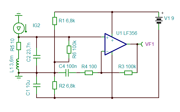

von ArnoR (Gast)

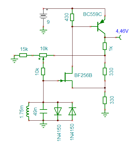

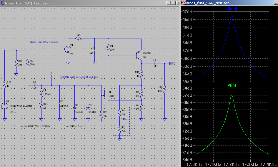

Naja, der CA3140 ist eher ungeeignet, da er ziemlich stark rauscht und
nur ein Verstärkungs-Bandbreite-Produkt von 4,5MHz hat. Daher kann der
1000-fach nur bis 4,5kHz verstärken.

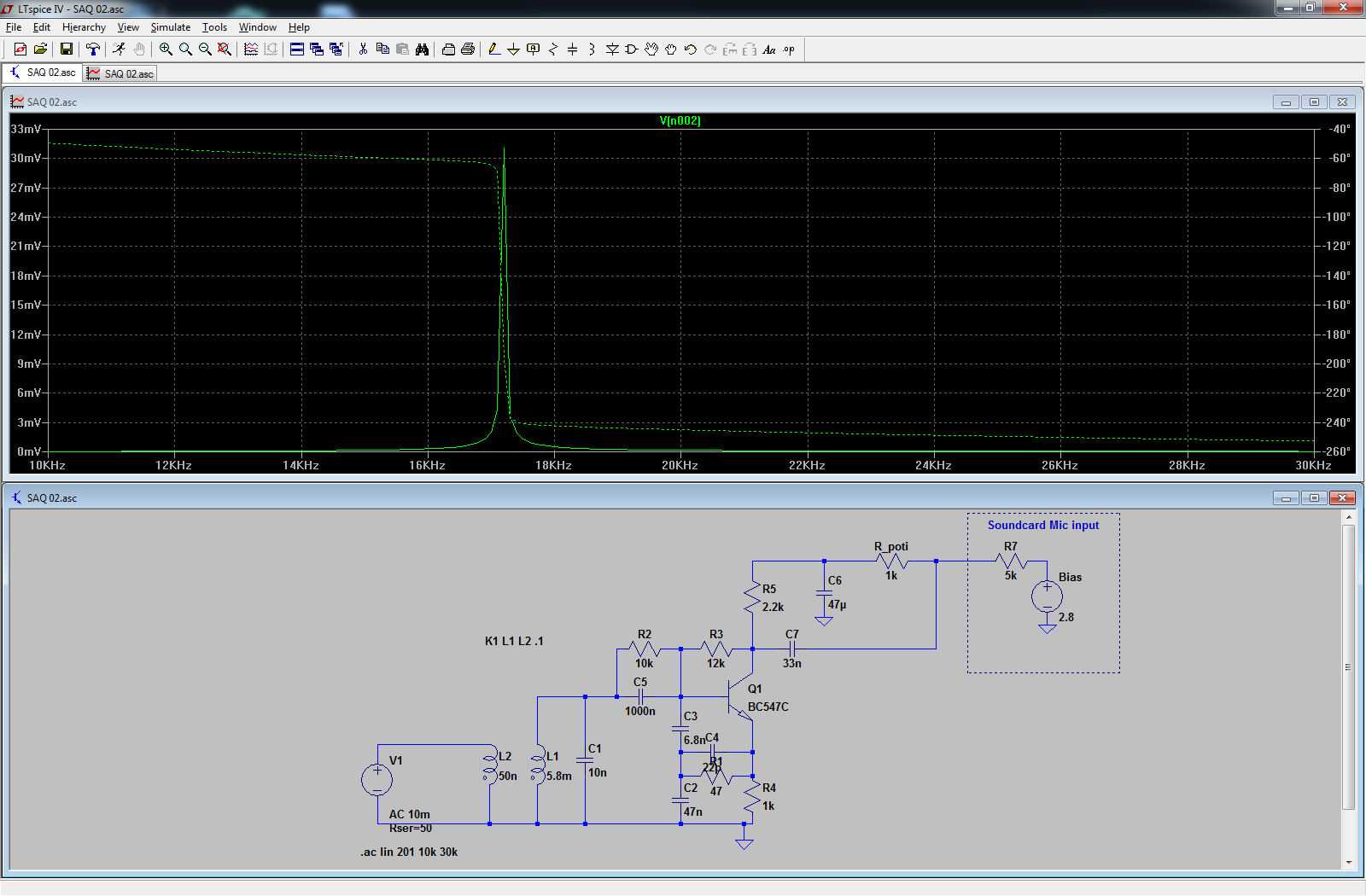

Außerdem, was willst du mit hoher breitbandiger Verstärkung und einem

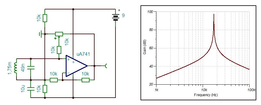

Schwingkreis. Besser ist es mMn einen Q-Multiplier zu bauen, der bringt
viel bessere Güte als ein einfacher Schwingkreis.

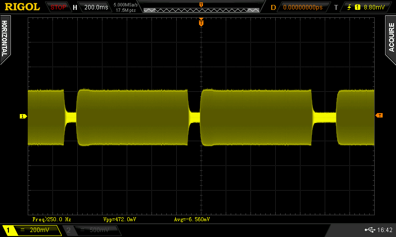

Es gab hier schon mal einen Thread zu Empfängerschaltungen für den SAQ,
da habe ich mit minimalem Aufwand den SAQ empfangen indem ich den NICOS
als Q-Multiplier betrieben habe:
Oszillogramme:
Beitrag "Re: Längstwellenempfänger bauen? (z.B. SAQ 17,2kHz)"
Aufbau: Beitrag "Re: Längstwellenempfänger bauen? (z.B. SAQ 17,2kHz)"
Schaltung: https://www.mikrocontroller.net/attachment/342585/NICOS.png
Die Dioden braucht man nicht und die Schaltung lässt sich auch mit einem
OPV aufbauen.

Beitrag "Re: DCF77 Selbstbauempfänger"
von ArnoR (Gast)
Mit der eben verlinkten Schaltung, also dem als Q-Multiplier betriebenen
NICOS, habe ich den DCF77 astrein empfangen (siehe Anhang). Der
Antennenstab war der selbe wie im SAQ-Thread gezeigt, der Kondensator
war 3,3nF.

Mit dem erweiterten SAQ-RX probiert: Die Soundkarte vom Laptop bricht
oberhalb 22 kHz ein, mehr als das Programm für 48kHz Sampeln bringt
keinen Gewinn. Aber: Solange ich keinen Parallelkondensator (22nF für
17.2kHz) dranmache, hüpft wegen der Eigenresonanz die ganze Kurve schön
im DCF77-Takt auf und ab ;-)
Ob sie mit Abstimmung empfindlicher ist als die bisherige mit 36cm
Durchmesser wird sich zeigen, Q ist wohl nur um 20.

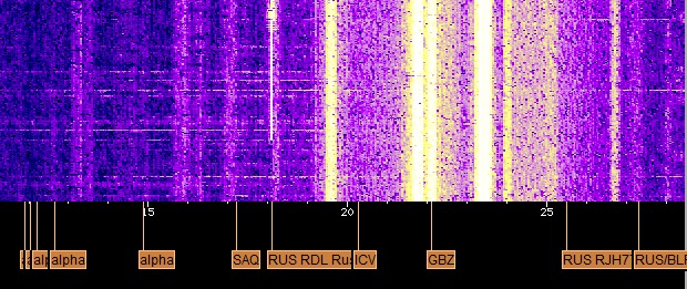

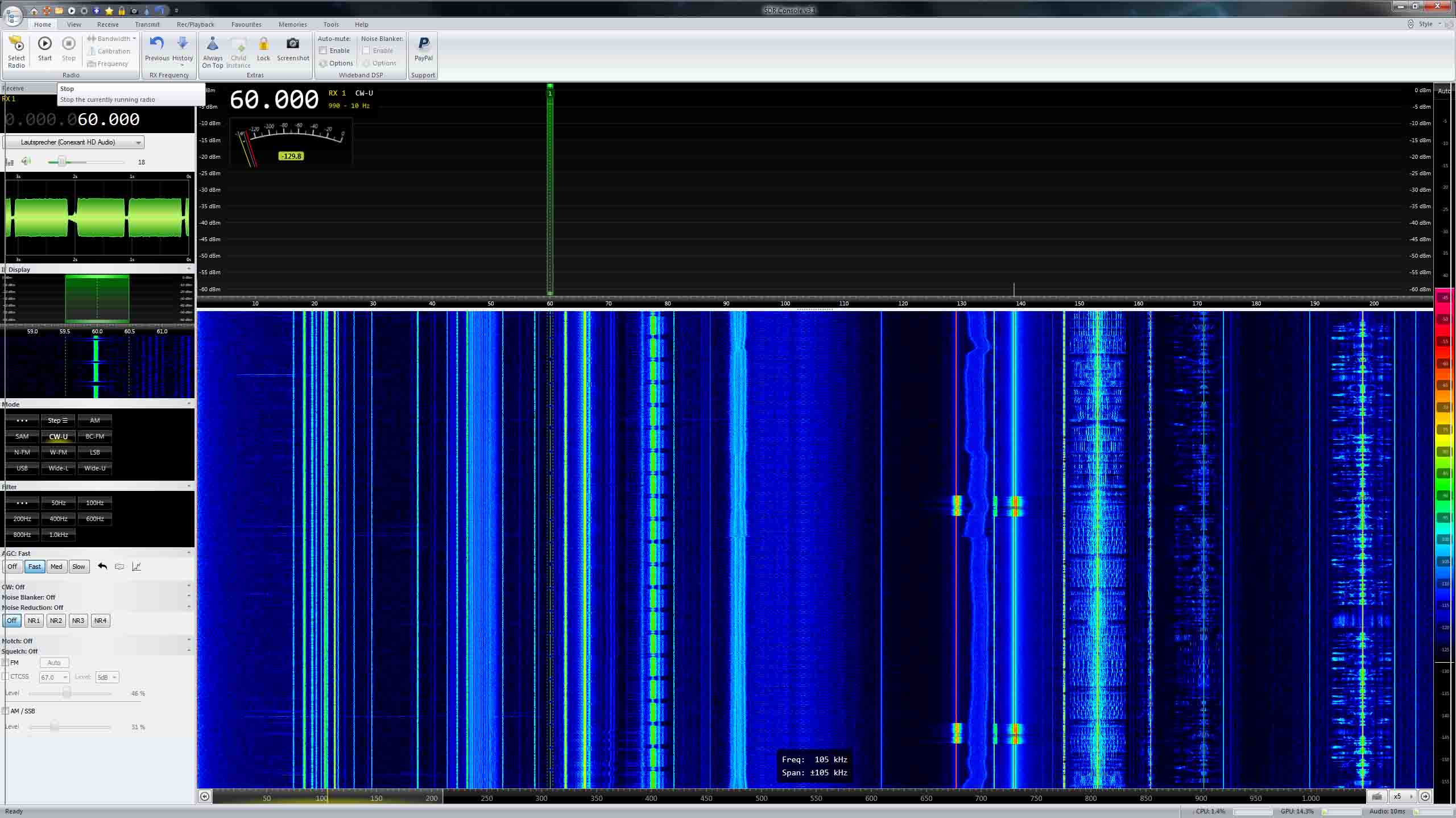

Mal als Beispiel VLF heute Abend.
Wenn's so aussieht, geht auch SAQ.
von Josef L. (Gast)
Die bekomme ich mit dem 90cm-Ring auch rein, den stärksten auch ohne
Abstimmung. Mit 2x22nF parallel ist die Resonanz ziemlich genau auf 12
kHz, da ist auch etwas zu hören, gleichmäßiges Piepen, etwa 25 Pulse in
15 Sekunden. Also keine halbe oder ganze Sekunde!
Edit: Habe den CA3140 durch einen LF357 ersetzt!

von Klötenbaron (Gast)
So bei mir. Nur dann würde es jetzt leider nicht gehen. :-( :-)

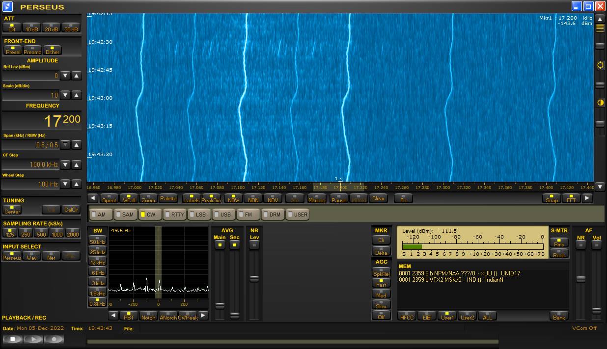

So könnte ich SAQ doch noch finden. :-) Ich Vergleich
(Perseus/Soundkarte) sieht man, dass das mit einer Soundkarte echt gut
funktioniert. Das wichtigste ist eben doch, wie schon von anderen
erwähnt, die Antenne. Da bin ich derzeit leider gebeutelt: Eine LZ1AQ in
der Wohnung. :-(

von eric (Gast)
Bei dem hohen lokalen Störpegel auf 17.2 kHz braucht man sich um das
Rauschen des OP keine Gedanken zu machen. Da tut's jeder, der nicht zu
wenig Bandbreite hat für die benötigte Verstärkung .
> der Wohnung.
Ich müsste nachgucken, wo die LZ1AQ die untere Frequenzgrenze hat, aber
der Perseus ist ein gutes Gerät und sollte an so ziemlich jeder Loop den
SAQ empfangen können, auch in Innenräumen.
Zum Vergleich: Ich habe mehrere ältere, ausgezeichnete LW-Empfänger.
In den vergangenen Jahren habe ich alle diese Geräte, mit einer simplen
1m-Loop 1 Wdg. ohne Abstimmung direkt am Empfängereingang, für SAQ
probiert und immer Empfang gehabt. Nicht immer störungsfrei, aber bei
Bandbreite 100 Hz klar verständlich.
Und die Loop nicht etwa oben auf dem Dach, sondern direkt neben mir auf
dem Tisch. Allerdings in einer 4.Stock-Dachwohnung im Raume Köln.
Die Feldstärke des SAQ in DE beträgt ca. 1 mV/m schwankend, da wir uns
bei 800 km Entfernung im Übergangsbereich Boden-/Raumwelle befinden und
es zu Interferenzen kommen kann.

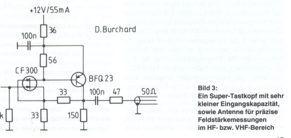

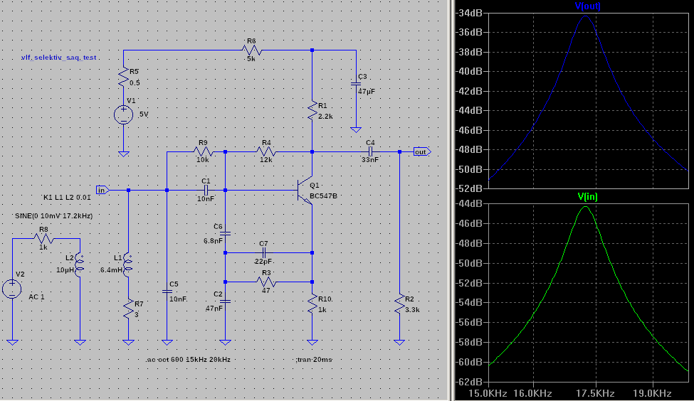

von ArnoR (Gast)
Josef L. schrieb:
> Hab's begriffen, ich probier es morgen mal.
Ja gut, zur Unterstützung hier noch die Schaltung.
Mit dem Poti stellt man der Grad der Mitkopplung ein und somit die Güte
bzw. Bandbreite. Etwas oberhalb der Mittelstellung schwingt die
Schaltung. Das Poti ist als Teiler geschaltet, da es hier nicht auf die
Bestimmung des Verlustwiderstandes des Schwingkreises ankommt, sondern
auf eine stabile Einstellung. Der 741 ist hier nur beispielhaft
verwendet worden, praktisch jeder andere geht auch. Die
Schwingkreisdaten sind die von meinem Aufbau.
von Josef L. (Gast)
Schön dass die künstliche Mitte deutlich als Masse markiert ist, und das
Poti die RK-Spannung zwischen Ausgang und dieser Masse abgreift.

von Michael M. (michaelm)
von B e r n d W. (smiley46)
Hallo Josef
Könntest du mal ein Spektrum der Soundkarte ohne Signal aufzeichen und
eventuel eins mit Verstärker mit kurzgeschlossenem Eingang? Dann kann
man sich ein Bild vom Rauschteppich der Soundkarte machen.
Falls der Rauschabstand schon reicht, schiebt der Verstärker die Kurve
nur nach oben Richtung Übersteuerung.
Es ist auf VLF eine Menge los, habe schon lange nicht mehr geschaut.
Das Bild von Dirk O. (dirk_sdr), VLF_20221205.jpg ist ja
langweilig...Bei DHO38 dürften es hier etwa 25 dB sein.Die letzte
Zeit war SAQ zwar dünn zu sehen, mehr aber auch nicht (nicht lesbar).
Die Alphas sind hier nicht mehr nachweisbar.
von ArnoR (Gast)
Mit der oben verlinkten 2-Transistor-Schaltung als Q-Multiplier und mit
dem gezeigten Ferritstab habe ich eben mal auf etwa 18,2kHz ein paar
Zahlen empfangen.

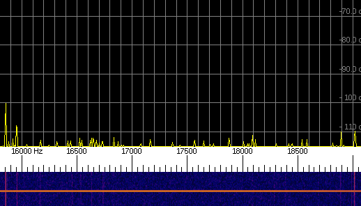

von Josef L. (Gast)
Das ist leider nicht so aussagekräftig, weil die Skala vom
SAQ-RX-Programm nur dB relativ haben, d.h. je nach Spektrum liegt das
Level woanders. Als Beispiel (01) Soundkarte mit angeschlossenem Kabel,
Enden offen, und (02) in einem kurzen Moment kurz nachdem die Enden
(Stereo-Klinkenstecker) kurzgeschlossen wurden. Das Spektrum sackt auf
unter -110 dB ab und kommt dann wieder auf -70 dB.
von BC107 (Gast)
> Level woanders.
Das verstehe wer will. SAQ-RX zeigt die vom Audio ADC gewandelten
Bistufen in dB. So lange nirgendwo anders eine AGC eingebaut ist, wird
SAQ-RX den richtigen Signal-Rauschabstand anzeigen.
Dieter, sehr witzig!
Du glaubst doch nicht etwa, dass alle Zacken in deinem Bild einem realen
Sender entsprechen!?
Bei den vielen schwachen dünnen Linien bin ich nicht sicher, ansonsten
"doch".
Abends ist es auch ruhiger, siehe neue Bilder.PV-Störungen dachte ich
auch mal, um diese Zeit eher nicht.An anderer Stelle hier im Forum
schrieb
mal jemand, man solle einfach darüber hinwegsehen, werde ich auch.
Möglicherweise sinds drei ? verschiedene getrennte Quellen ( Pakete ),
nur der
Pulser ( nicht im Bid ) davon, kann bei SAQ-Empfang Zeichen verschlucken
lassen.
Die Bilder mit 2 verschiedenen Sampleraten, zeitlich etwas auseinander.
Wieder zum Thema, der Empfang mit dem Q-Multiplier ist sehr
beeindruckend.
> "doch".
Auf deinen Bildern sind nur die Sender auf 18,3 kHz (HWU), 21,75 kHz
(HWU) und 23,4 kHz (DHO38) sicher zu erkennen. Die sind extrem
überlagert mit lokalem Noise.
SAQ: keine Chance.

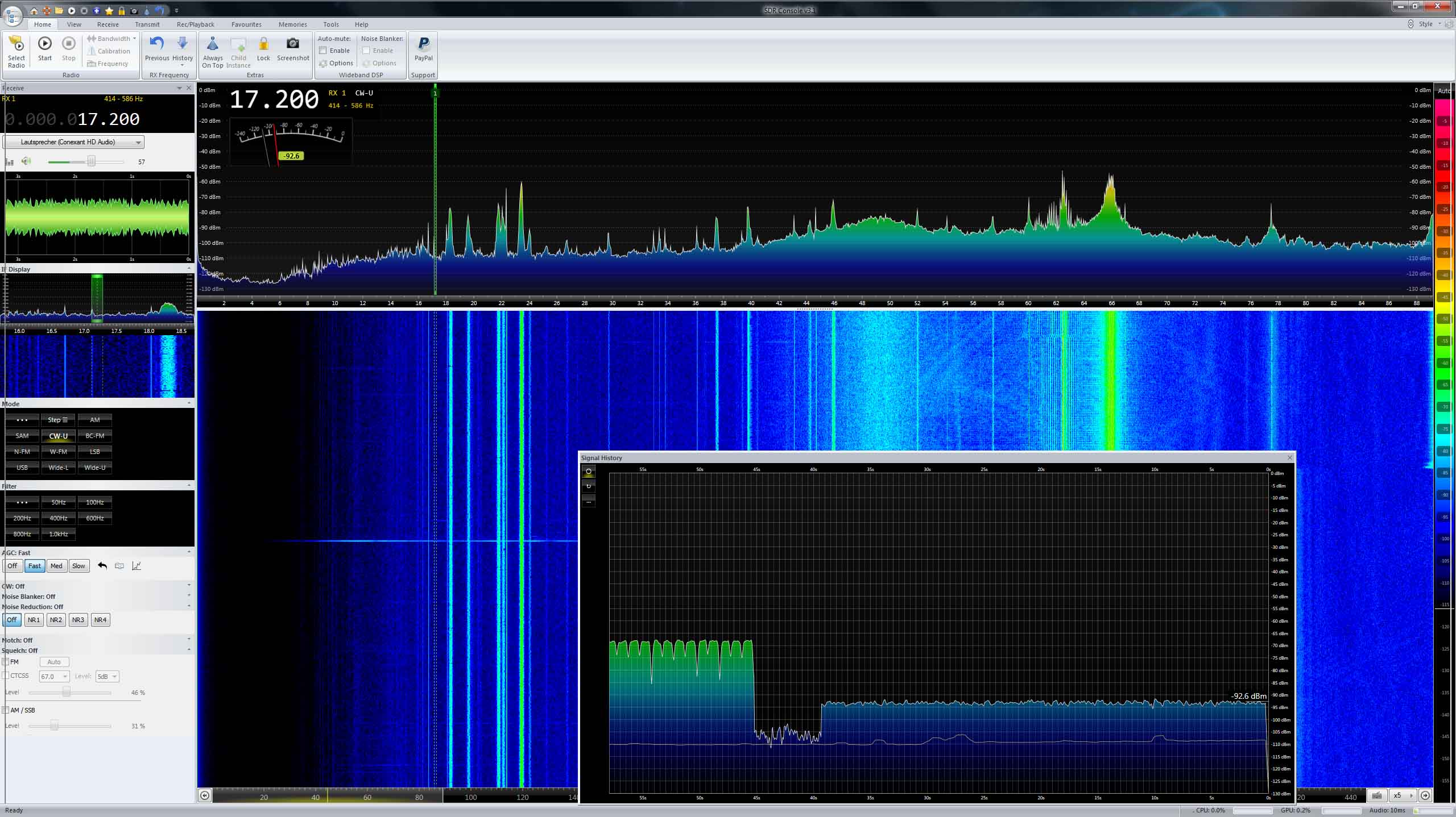

Josef L. schrieb:
> weil die Skala vom
Hab das ma mit Hilfe von HDSDR gemacht, um die Verbesserungen /
Modifikationen an meiner externen USB-Soundkarte zu dokumentieren.
Das Rauschen der Antenne würde ich maximal auf 20dB über jenes der
Soundkarte verstärken. Darüber ist keine Verbesserung mehr zu erwarten.
Den Rest macht dann das schmalbandige Filter der Software SAQ-Rx.
Rauschen mag ja ein Thema sein, die Empfangssituation kann sich
aber auch jederzeit verändern.Es ist mir auch egal wer oder was
da alles unterwegs ist.In Bild 2 ist eine kurze Störung sichtbar.
Ob SAQ da mit 10 dB oder auch 30 dB ankommt, ist für diese kurze
Zeit schlicht egal.
Den "SAQ-Empfaenger3.png" habe ich mal in LTSpice versucht, da gabs
Probleme.Es ist nicht auszuschließen das hier Fehler gemacht werden.
Der Effekt ist, das im Zeitbereich (transient) nur eine Funktion war,
wenn ein single supply OPV verwendet wurde z.B. LT1006. Mit einem
LT1028 war nur ein schwingen bei ca 1 MHz zu sehen.
Aufbau habe ich keinen davon, ein Gedanke wäre halt, was andere Software
dazu meint, weil die NICOS-Bilder beeindrucken mich halt schon sehr.

von Josef L. (Gast)
Michael M. schrieb:
> Wie groß (dB) ist die Verstärkung mit dem 357?
Das kann ich morgen vormittag mal direkt ausprobieren, NF-Generator mit
ausreichendem Spannungsteiler vor dem Eingang und Hameg 605 an den
Ausgang, Zweikanaldarstellung. Die NF könnte ich sogar mit Sägezahn
wobbeln und den auf den X-Eingang geben, aber ich male dann die Kurven
doch lieber in Excel.
Es gibt im Forum einige Schaltungen.Ein selektiver Verstärker als
Beispiel unter"CQ CQ CQ SAQ SAQ SAQ"
von Henrik V. (henrik_v) 19.06.2015 16:33
https://www.mikrocontroller.net/attachment/260020/SAQ02.png
Die Schaltung habe ich leicht abgeändert, nur simuliert, nicht gebaut.
Als Betriebsspannung sollten 4 .. 9 V gehen.Die Verstärkung ist
so zwar nur 10 dB, durch ändern von Widerständen ( R4, R9 )kann die
Selektion erhöht werden und die Verstärkung steigt dann auch.
Sind zwar mehr Bauteile wie bei der NICOS-Schaltung, die Schaltung
ist laut Simulation zumindest weniger kritisch.
R6 war ursprünglich als Poti gedacht.
Bei SAQ werden Listen der Empfangsberichte geführt (pdf), es wäre ein
Vergleich möglich, wo und mit welchen Geräten bisher in der Nähe Empfang
möglich war.
von Josef L. (Gast)
Mein Empfänger - egal ob mit Rahmen- oder Ferritanatenne - ist ja auch
abgestimmt, aber deswegen kann ich ihn ja trotzdem an die Soundkarte und
SAQ-RX hängen. Damit habe ich drei hintereinandergeschaltete Verstärker,
einmal den Schwingkreis, da kann ich Q offenbar mit dem LC-Verhältnis
beeinflussen, dann den Opamp, da kann ich die Verstärkung frei
einstellen, dann die Soundkarte mit dem Programm, welches offenbar
irgendeina Art AGC drin hat. Und jede der 3 Stufen hat ihre Rauschzahl,
wobei aber meine Vermutung ist, dass aufgrund der niedrigen Frequenz das
äußere Rauschen alles überwiegt und allenfalls eine zu hohe Verstärkung
vorne die AGC überfordert.
Möglicherweise ein Mißverständniss, Josef die Schaltung
"vlf_selektiv_saq.png" wäre als Vorsatz für die PC-Soundkarte gedacht,
nicht als eigener Empfänger.Um die Güte des Schwingkreises zu sehen
ist der Kupferwiderstand der Spule auch extra gezeichnet.Zum äußeren
Rauschen
kann ich nur sagen, das etwa im Bild "vlf_3.png" viel los ist, die
genaue Frequenz von SAQ ist aber in der Regel frei.

von Josef L. (Gast)
Es gibt ja für alles das Internet! Online-Tongenerator gesucht,
Kopfhörerausgang des Laptop auf Spannungsteiler 47k/680 Ohm, das an den
Eingang meines Steckbrett-Verstärkers 1000x mit LF357, Ausgang mit 10:1
Tastkopf ans Hameg. Interessant: Über den kompletten Frequenzbereich
20-20000 Hz ist die Eingangsspannung am Spannungsteiler, die vom PC
kommt, im Rahmen der Ablesegenauigkeit konstant! Der gemessene
Frequenzgang anbei. Der Abfall unter 1 kHz kommt vom empfohlenen
Koppel-C am Eingang des Verstärkers. Der Abfall nach 10 kHz wohl von der
Transitfrequenz mit ca. 25 MHz.
von SWL_listener (Gast)
werde es mit verschiedenen Antennen auch einmal versuchen. Mit von der
Partie
selbstgewickelte Ferritantenne mit BC547 Verstärker, reicht gut
jedenfalls für DCF77. Dann eine YouLoop 1m Durchmesser mit Aircell 7 und
Übertrager, direkt in den Receiver. Dann und die kann ich ruhigen
Gewissens nun auch empfehlen eine TL2T für 11m . Die hängt jetzt gerade
an einem 10m Kohlefaserschiebemast und steht in etwa 5m Höhe auf dem
Balkon. Das Spectrum ist von gerade eben. Zumindest 60KHz geht auch noch
einwandfrei.
> Partie
> einwandfrei.
Sieht doch gut aus, dein VLF/LF Spektrum! Es gibt einige militärische
Sender, MSF, DCF77, das europäische Funkrundsteuersystem, zwei LW
Sender...
Zeig doch auch mal die Signalkurve mit Noise Floor, der Waterfall sieht
aber schonmal gut aus.
Ich habe meine Original Youloop auch auf 1m Durchmesser gebracht mit
zwei RG402
SMA Verlängerungsskabeln a je 50cm. Der VLF bis MF Empfang ist deutlich
besser geworden als bei der Original Youloop mit ca. 67,5 cm
Durchmesser.

von SWL_Listener (Gast)
@ Dirk
ganz links sind noch Anteile von der 60KHz Zeitzeichen zu sehen, danach
der Noisefloor von 17.2KHz
Das war nicht immer so, hatte bis vor kurzem starke Störungen ab 60KHz,
jeden Tag durchgängig. Soviel ich weiß, wurde etwas an der Heizung
repariert.
Noch schlimmer ist aber das ich beim "Erden" festgestellt habe das hier
Null und Erde zusammengeklemmt ist. Schöner Mist, dadurch endstehen doch
undefinierbare Zustände von Brumm  Erdschleifen, richtig?
Ach ja, der 3D Drucker sollte auch nicht laufen während des listening
SWL_Listener schrieb:
> @ Dirk
> repariert.
Der Noisefloor liegt bei dir bei ca. -125 dB. Da kann ich nur neidisch
werden, eine echt leise Umgebung hast du da. Das geht bei mir gar nicht.
Das mit dem Erden ist bei mir auch ein Problem: ich bin im 3. Stock,
eine echte Erdung z.B. mit Staberder geht nicht. Erde vom internen
Kabel-TV ist extrem noisy, eine andere Erde habe ich nicht.
Ich habe mir dann eine "künstliche Erde" gemacht mit zentralem
Erdungspunkt, von dem aus Kabel etwa sternförmig weggehen und z.B. lose
hinter den Möbeln liegen. Ein Kabel geht auch zu einer Metallplatte, auf
der z.B. Magnetfuss-Antennen sitzen. Damit ist eine eigenes
"Erdpotential" entstanden, dass z.B. als RF Erde bei EFLW Antennen
dienen kann oder als Erde für Abschirmungen einer Ferritantenne oder für
meine Mini Whip. Man wird erfinderisch in einer Wohnung im 3. OG ohne
Optionen außerhalb der Wohnung!
mal umgestöpselt auf die YouLoop. Die steht hier direkt neben mir im
Zimmer. Zu sehen bei > zeigt her eure Antennen...
Richtig gut bewährt hat sich für Antennenprojekte auch der
Fahrradreparaturständer von Aldi.
gerade noch gemessen die TL2T hat wirklich ihren Peak (natürlich nach
unten) bei 27 MHz und ist grottenschlecht bei VLF...messtechnisch
jedenfalls. Gar nicht auszudenken was möglich wäre, wenn sie dort
"resoniert" ;-)
so, hier zum Schluß noch eben die Ferritantenne im Zimmer. Rein
theoretisch könnte man das auch noch optimieren, aber immerhin ist 60
KHz auch noch zu lesen. Bliebe noch die Mini whip, aber da muß ich mir
noch ausdenken wo die dann bis Weihnachten positioniert wird. Hab noch
einen Fahnenmast hi.
Scheint auch ganz gut, aber leider mit höherem Noisefloor.

Josef L. schrieb:
> ...Der gemessene Frequenzgang anbei....
Wie geht es nun deinem Lattenzaun? Hast du ihn wegbekommen? Wie?
Ist er immer noch da? Wahrscheinlich ja.
Bei 60 db Verstärkung in einem einzigen IC würde es mich nicht wundern.
Er wird ja von dir 100% auf der Grenze betrieben
(Schleifenverstärkung=0)... Ich sagte bereits: 40 dB ist locker
ausreichend und besser im Zaum zu halten; die Soundkarte macht ja auch
noch Verstärkung. ;-)
Wie sieht deine Schaltung (Schaltbild bitte) aktuell aus?
Michael
von Josef L. (Gast)
@michaelm
Einen richtigen "Lattenzaun" mit Peaks bei exakten Vielfachen von 1000
Hz hatte ich nur ganz zu Anfang mit der Rahmenantenne (24 Windungen
Lautsprecherkabel 0.75mm einfach mit 36 cm Durchmesser) ohne
Parallelkondensator. Mit Kondensator, also Abstimmung, ist das weg, aber
es sind einzelne Peaks da, zB 5 und 15 kHz, dann ploppt plötzlich einer
bei 6 kHz hoch - keine Ahnung was das ist, jedenfalls nur exakt 1kHz +
Vielfache.
Die aktuelle Schaltung ist immer noch dieselbe; in der Simulation links
die Quelle, dann Schwingkreis, Ankopplung, Verstärker - PSpice for TI
liefert erstmal nur den LF356 - Auskopplung und Last (Eingang
Soundkarte).
von BC107 (Gast)
Die Verbindung von R4 und R2 ist ein Fehler. Die Dimensionierung der
Gegenkopplung mit 100K ist ebenfalls ungünstig hoch. Diese Widerstände
verschlechtern das Rauschen beträchtlich und wären besser im unteren
Kiloohmbereich angesiedelt.
von BC107 (Gast)
So wärs richtig
von ArnoR (Gast)
BC107 schrieb im Beitrag #7282058:
Nein, das ist korrekt so. Durch R4 fließt praktisch kein DC-Strom, nur
AC-Strom (=Vout/100k), der von C4 aufgenommen wird.
Für das Rauschen am invertierenden Eingang ist der resultierende
Widerstand maßgebend, der sich durch die Parallelschaltung von R4 und R6
ergibt, also 100R.
Am nichtinvertierenden Eingang bestimmt der Schwingkreis die Impedanz
und damit die durch den Eingangsrauschstrom erzeugte Rauschspannung. Der
Wert von R5=100k ist gut, um den Schwingkreis nicht künstlich zu
bedämpfen, er bestimmt das Rauschen nicht, wenn die Schwingkreisimpedanz
deutlich niedriger ist.
Allerding ist die im Bild gezeigte Signaleinkopplung mit der
Spannungsquelle V2, R1 und C2 ziemlich ungünstig. Viel besser wäre eine
AC_Stromquelle an "IN".
von ArnoR (Gast)
Das gilt allerdings nur, wenn die Offsetspannung des OPV gleich null
ist. Anderenfalls verschiebt sich der Ausgang merklich gegenüber der
künstlichen Masse und es fließt ein DC-Strom. Entweder man gleicht den
Offset des OPV auf 0 ab, oder man schaltet einen Kondensator in Reihe zu
R4.
von ArnoR (Gast)
BC107 schrieb im Beitrag #7282075:
> So wärs richtig
Nein wär´s nicht.
Der nichtinvertierende Eingang hat als Bezugspotential die künstliche
Masse (Verbindungspunkt R1,R2,C1), der invertierende aber die echte
Masse. Alle Spannungen zwischen der künstlichen und der echten Masse
erscheinen daher im Signal. Um das zu vermeiden, müsste der Fußpunkt von
C2 an die künstliche Masse.
von BC107 (Gast)
> ergibt, also 100R.
Stimmt, ich habe 100R mit 100K missdeutet. Dennoch ist es bei diesem
hohen Verstärkungsfaktor sinnvoll, die Gegenkopplung für DC auf 1 zu
setzen, in dem man einen Kondensator vor dem Gegenkopplunswiderstand
nach GND einfügt.. Ansonsten wird die Offsetspannung um 100K/100 Ohm
verstärkt.
von Josef L. (Gast)
BC107 schrieb im Beitrag #7282103:
> Ansonsten wird die Offsetspannung um 100K/100 Ohm verstärkt.
Solange ich den Ausgang mit fast 6Vss aussteuern kann ohne dass sich der
Sinus verbiegt (d.h. auch nur die "Idee" erer Kappung sichtbar ist) kann
ich mich nicht beschweren. Und das vei nur einem 9V-Block als
Versorgungsspannung.
ArnoR schrieb:
> Viel besser wäre eine AC_Stromquelle an "IN"
Hast recht, es ist ja keine Antenne angeschlossen, der Schwingkreis
selber ist die Antenne. Aber an sich müsste man dann die HF induktiv
einkoppeln.

von eric (Gast)
Das ist eine Standardschaltung seit es OPs gibt und Ihr diskutiert
darüber.
Informiert Euch erst mal richtig im Netz über NF-Verstärker mit OPs.
von BC107 (Gast)
> darüber.
Grossmaul
von eric (Gast)
@ Josef
Wer solche Freunde hat, braucht keine Feinde.
von Zeno (Gast)
Nein ist es nicht, der Verbindungspunkt R2-R3-R4 ist die virtuelle Masse
und liegt gleichspannungsmäßig auf Ub/2 (Spannungsteiler R3/R2).
Wechselspannungsmäßig liegt er über C4 auf GND der Gesamtschalzung alles
richtig. Kann man z.B. hier
https://silo.tips/download/single-supply-operationsverstrker nach lesen.
Je nach Variante kann der LF356 eine Offsetspannung von 1...9mV haben.
Eintausendfach verstärkt verursacht dies am Ausgang einen Offset von
1...9 Volt, während sich die getrennte Variante mit nur 1...9mV deutlich
gutmütiger verhält.
von Josef L. (Gast)
Michael M. schrieb:
> Dass du auf dem Steckbrett mit 60 dB nicht noch mehr Probleme hast,
> fällt in den Bereich Wunder.....
Ich finde das bei NF und THT-Aufbau im Dezimeterbereich völlig normal.
Wo soll da was übersprechen?
Michael M. schrieb:
> R5 ist mit 100 kΩ der Rauschgenerator ...
Das natürliche Rauschen bei 17 kHz liegt doch schon bei einer Rauschzahl
von F>180, was soll der Widerstand da noch beitragen? Wo ist der
Unterschied eines Vorverstärkers oder Sourcefolgers zur
Eingangsbeschaltung des LF357? Wenn ich die Spannung am Schwingkreis
hochohmig abgreife und nur Spannungsverstärkung mache, brauche ich keine
Leistungsanpassung. Dachte ich zumindest...

von eric (Gast)
Eigentlich solltest Du alles von alleine herausfinden können,
aber mit so vielen "Freunden" gibt das wohl Probleme. Darum:
1. Fliegender Aufbau auf dem Steckbrett bei hoher Verstärkung ergibt
keine stabile Schaltung.
2. Nach Datenblatt National Semiconductor hat der LF356 bei Ub=9V
nur noch ca. 450 kHz open loop Bandbreite für V=1, also usable
Betriebsverstärkung ca. 10. Da tuts ein Transistor genau so.
Wenn V=10 nicht reicht, dann 2.Stufe dahinter oder 1 Transistor.
3. Aber wenn schon LF356, dann Gegenkopplung 100k mit parallel C=50pF
und 10k mit Serie 2200pF nach Minus.
4. Der LF356 ist ein JFET Input OP, braucht also keinen Extra-FET
im Eingang. Einen Schwingkreis hoher Güte schaltet man zwischen
Spannungsteiler und +Eingang, bei maximalen Sicherheitsansprüchen noch
einen Schutzwiderstand 10k mit 2 Dioden 1N4148.
5. Bei 17kHz vergiss das Rauschen. Bestimmend sind der Schwingkreis,
die Umgebung und das atmosphärische Rauschen.
Das war das Wichtigste, das mir gerade einfiel. Viel Spaß und lass Dich
von den Besserwissern nicht verrückt machen.
von Josef L. (Gast)
Alles klar - nur es ist ein LF357, und die Verstärkung von um die 60dB
zwischen 1 und 20 kHz sind gemessen - allerdings bei ca. 5Vss am
Ausgang, d.h. ich habe die Eingangsspannung vom PC-Kopfhörerausgang so
eingestellt, dass er in keinem Fall übersteuert war.
Ach so... ;-)
von eric (Gast)
LF356 habe ich oben aus einer Schaltung gelesen.
Beim 357 ist open loop gain ca. 1000 bei 17kHz. ABER: Bei dem Aufbau des
Fotos
oben ist damit ein stabiler Betrieb praktisch unmöglich und ergibt nur
wilde
Schwingungen.
Ich würde auf V=100 mit 100K||50p und 1k + seriell 22nF reduzieren.
Für die Soundkarte ist das wahrscheinlich ausreichend. Notfalls noch
einen
Transistor dahinter.
Tja, man sollte eben alles lesen und nicht nur das, was einem gefällt
oder aufstößt.
Im Übrigen: Meine Rede....
Michael
von eric (Gast)
Hab ich je bezweifelt, dass Du der allerschlaueste bist ?
von Josef L. (Gast)
Den C kann man sich offenbar sparen, wenn der R auf die virtuelle Masse
geht und nicht auf den Minuspol des 9V-Blocks.
von Zeno (Gast)
Ja, aber das Teil besitzt eine Offsetkompensation - die darf man auch
benutzen.
von eric (Gast)
Ist nicht gut, weil
1. dann der Offset voll vertärkt wird und den Output verschiebt und
2. R+C ser die untere Frequenzgrenze bestimmen ( wie R||C die obere)
3. über den inneren R des Spannungsteiler-Cs eine Verkoppelung möglich
ist,
   die ich momentan aber nicht beurteilen kann, weil es praktisch
   nie so gemacht wird.
Wenn Du Überraschungen vermeiden willst, dann verwende keine unüblichen
Sonderschaltungen, deren Konsequenzen Du mamgels Erfahrung nicht
übersiehst.
Übrigens habe ich mir die Bilder des Steckbretts nochmal angesehen.
Die Federn erhöhen sicher die Kapazität zwischen den Schaltungspunkten
und damit die Möglichkeit unvorhersehbarer Effekte. Ich kenne sowas aus
eigener Erfahrung: Bei Vierfach-OPs beobachtete ich gegenseitige
Beeinflussung der einzelnen OPs, weshalb ich dann Doppel-OPs nahm.
von Ernst Fredrik (Gast)
BC107 schrieb im Beitrag #7282142:
> Intermodulationsverzerrungen
Josef L. schrieb:
> HiFi ist bei Morsezeichen nicht nötig.
Josef, du unterliegst einem Denkfehler, denn du verwechselst etwas.
Intermodulationen vermeidet man nicht, damit die Telegrafie schöner
klingt, sondern damit sie nicht in Störungen untergeht.
von BC107 (Gast)
Michael M. schrieb:
> Hier ist die Rede vom LF357.
Und das ist zudem ein dekompensierter OPAmp, der ohne entsprechend
achtsamen Aufbau und Außenbeschaltung zum Schwingen neigt.
AN-1604 Decompensated Operational Amplifiers (pdf):
https://www.ti.com/lit/pdf/snoa486
von Josef L. (Gast)
Danke, aber ich bin ziemlich sicher, dass die Schaltung nicht schwingt.
Insbesondere nicht auf den exakt 1000 Hz + Obertönen bis über 20 kHz,
denn ich würde erwarten, dass die Frequenz auf Bauteilewechsel,
Spannungswechsel, Berühren usw. irgendwie reagiert, d.h. sich sichtbar
ändert. Tut sie aber nicht, ist da, egal welche Antenne (3 verschiedene
bisher), am stärksten ohne Schwingkreiskondensator - also nehme ich an
dass es von außen kommt. Ich probiere noch verschiedene andere Orte in
der Wohnung + Balkon aus, ebenso die Schaltungsvarianten mit geringerer
Verstärkung (erstmal 220 statt 100 Ohm) sowie mit Kondensator an echte
statt virtuelle Masse.
Schon lustig, dass Standard-OP-Schaltungen hier so heiß diskutiert
werden. Ich dachte halt es wäre nicht verkehrt, auf eine bewährte
Standardschaltung zurückzugreifen. Und ja, wenn man genau hinsieht: Auf
dem Platinschen mit dem LF357 ist ein Poti zur Kompensation vorhanden,
und unten auch noch ein Kondensator zwischen den Versorgungspins. Im
gemessenen Bereich 20-20000Hz kann ich mit dem Hameg 605 keine HF
nachweisen. Die Sinusschwingungen sehen am Ausgang sauber aus, scharfe
Linien, eine HF wäre somit unter der Liniendicke, damit unter 50mVss.
Ich senke jetzt auch mal den Eingangspegel auf Werte wie ich sie von der
Antenne erwarte.

von Nils (nilspupils)
Hallo an alle,
ich finde das Konzept mit dem NICOS als Q-Multiplier super interessant
und habe versucht, diese Schaltung
nachzubauen. Leider bekomme ich die Schaltung nicht stabil, sie
oszilliert chaotisch durch alle Frequenzen.
Aufbau ist auf einem Breadboard exakt wie oben dargestellt, nur die
Dioden sind 1N4148. Muss ich ggf. noch Kondensatoren parallel zur
Spannungsversorgung anbringen oder ist sonst noch etwas zu beachten?
Vielleicht kann mir jemand einen Tip geben, wie ich die Schaltung etwas
bändigen kann….
Die zweite Version mit OPAmp habe ich noch nicht getestet, ist aber
schon fast fertig.
Vielen Dank!
von OMG (Gast)
Ja das ist natürlich ein Problem wo bei Dir der Threadstarter bestimmt
behilflich seinen kann.
von ArnoR (Gast)
Für diese Anwendung hier, ist es besser das Poti als Teiler zu schalten
und nicht als Reihenwiderstand wie in dem von dir verlinkten Bild. Wenn
man die Verstärkung auf 2 auslegt, dann wird die Schaltung oberhalb der
Mittelstellung des Potis zum Oszillator. Darunter ist es nur ein mehr
oder weniger mitgekoppelter Verstärker und stabil. Bei Masseanschlag ist
es nur ein Verstärker.
In der angehängten Schaltung beträgt die Gesamtverstärkung etwa 5-fach,
aber die für die Mitkopplung wirksame Verstärkung ist nur 2-fach, so daß
das oben gesagte bezüglich der Potistellung gilt. Diese Schaltung und
etliche Variationen habe ich im Laufe der Jahre gebaut, alle
funktionierten wie erwartet, kein macht chaotische Schwingungen.
Auf jeden Fall!
Da die JFets stark streuen, ist es notwendig den Drainwiderstand des
JFet so abzugleichen, daß am Ausgang etwa die halbe Versorgungsspannung
liegt.
von ArnoR (Gast)
Ach, der 15k-Widerstand muss natürlich weg.
Vielen Dank Arno, werde ich alles probieren!

Ich habe jetzt nochmal an meiner Schaltung
(https://www.mikrocontroller.net/attachment/580375/Zwischenablage01.gif
aber mit Ferritantenne 25mH||3nF) R5 vergrößert (220k/470k/1M) und auch
R4 vergrößert (220/330/680) - bringt nichts. Bei größerem R5 bekomme ich
Schwingungen, die sich mit Verschieben des Ferritkerns schön durchs
Spektrum schieben lassen; man sieht auch, dass manche nach oben und
andere entgegengesetzt wandern, es also lustige Mischprodukte gibt. Bei
größerem R4 sinkt nur die Verstärkung. Mit den angegebenen Werten
schwingt nichts. Auf 16.0 kHz abgestimmt bekomme ich im Abstand von ca.
30s Sekunden Impulse, einen kurzen (ca. 0.5s), eine ebensolange Pause,
dann einen 2-3s-Puls, was kann das sein?
Der Rauschflur liegt eher konstant auf -60dB. Den Sender auf 23.5 kHz
bekomme ich bei Abstimmung auf 18kHz mit einem Peak auf -33 dB rein, bei
Abstimmung auf 23.5 kHz mit -6 dB. Ähnlich ist es bei den schwächeren
Sendern.
Ein Versuch, Nicos als Simulation in LTSpice.So extrem sollte die
Einstellung wohl nicht gemacht werden.Diese Simulation ist hier nicht
real aufgebaut und getestet worden.
Ich nehme an, Schaltungen dieser Art fallen unter die Bezeichnung
Q-Multiplizierer.
Mir fehlt auch die Zeit um damit weiter zu probieren.
BC107 schrieb im Beitrag #7287930:
> was der Zusatznutzen eines FET in Drainschaltung vor dem FET-OPAmpf sein soll?
Ja, schön, dass der LF auch einen FET im Eingang hat; wissen wir nun.
Du hast anscheinend meinen
Beitrag "Re: SAQ Minimalempfänger" nicht wirklich
verstanden.
Es geht mir nicht um zusätzliche Verstärkung, sondern darum, einige zig
kΩ an den LF357 impedanzmäßig, etwa um wenige hundert bis maximal kΩ
(und rauschoptimiert) "einigermaßen" anzupassen.
> ....und muss dafür noch die Miller-Kapazität in Kauf nehmen...
Gut, dann lassen wir dem Herrn Miller gerne mal seine bevorzugte
Spielwiese, nämlich mittlere und höhere Frequenzen :-)) und bleiben hier
weiterhin im NF-Bereich.
_______
Ganz furchtsame Menschen können natürlich auch eine Schaltung wie im
Anhang (UkW-Berichte 1/92) nehmen... :-)
Korrektur: Im Beitrag "Re: SAQ Minimalempfänger" hatte
ich 1 kΩ geschrieben; es sollte 100 Ω heißen, sorry.
Michael

von ArnoR (Gast)
Du hast also immer noch nicht die Bezugspunkte korrigiert. Die Eingänge
des OPV haben ihre Bezugspunkte auf der künstlichen Masse, aber der
Schwingkreis liefert seine Spannung bezogen auf die echte Masse (der
9V). Das würde ich auf jeden Fall ändern, siehe Anhang. Der Schwingkreis
kann jetzt direkt an den OPV-Eingang, ohne C3. Dann C3 und C4 nicht mehr
Bestandteile des Schwingkreises.
Außerdem zeigt sich in der Simu, daß der OPV schon bei nur 3mV
Offsetspannung nicht mehr richtig arbeitet. Also wäre es besser, die
Verstärkung für Gleichspannung mit einem Reihenkondensator zu R4 auf 1
zu setzen. Damit bekommt man auch gleich noch eine gewisse Unterdrückung
der allgegenwärtigen 50Hz.
> aber mit Ferritantenne 25mH||3nF) R5 vergrößert (220k/470k/1M) ...
> - bringt nichts.
Die Verluste des Schwingkreises sind zu groß, daher ist es egal, ob ein
großer oder ein sehr großer Widerstand noch parallel liegt.
von BC107 (Gast)
> zu setzen.
Da waren wir schon mal, dass in einem Wechselspannungsverstärker 60dB
DC-Verstärkung a) unnötig sind  und b)wegen des verstärkten Offsets
schädlich sein können. Man setzt in einen AC-Verstärker die DC
Verstärkung möglichst auf 1. Das kostet einen Kondensator in der
Gegenkopplung, spart aber viel Ärger.
von ArnoR (Gast)
BC107 schrieb im Beitrag #7288523:
> Da waren wir schon mal...
Das weiß ich, hatte es damals auch selbst gesagt:
aber Josef will ja davon nichts hören. Nun hat er einige Probleme:
da würde es sich doch anbieten, endlich mal wenigstens die grundlegenden
Dinge richtig zu machen. Deswegen hatte ich das nochmals erwähnt.
> Das kostet einen Kondensator in der Gegenkopplung
Den spart er ja bei der Schwingkreisankopplung ein, wenn er meinem
Vorschlag folgt. Außerdem kann natürlich auch noch sein R5 (bei mir R6)
entfallen, da der Schwingkreis nun den DC-Pfad für den +Eingang liefert.
Es sei denn, man will die Güte des SK künstlich absenken.
von Josef L. (Gast)
Es ist wie gesagt ein LF357 mit der 5-fachen fT, ich habe nur für die
Simu keinen gefunden, nur den 355/6. Ich habe aber nur die Bibliotheken
von TI. Oder gibt's da ein Modell für LTSpice?
Beim 357 heißt es, die Verstärkung müsste mindestens 5 sein damit
keine wilden Schwingungen angeregt werden.
Ich probiere schon alle eure Vorschläge aus. Ihr müsst euch aber damit
bitte zufrieden geben, wenn ich sie dann in der endgültigen Version
trotzdem nicht alle umsetze, insbesondere wenn sie keinen Vorteil
bringen oder sich sogar als nachteilig erweisen, egal was irgendwelche
Lehrbücher dazu sagen.
Dass sich in der Version mit dem anderen Bezugspotential die beiden Cs
nicht mehr auf den Schwingkreis auswirken ist sicher vorteilhaft, das
probiere ich noch. Vom Offset her wäre es nicht nötig, bei
kurzgeschlossener Spule habe ich am Ausgang des Op 4,13V - was will man
mehr?

Zum Testen finde ich leider keinen Sender, der im fraglichen
Frequenzbereich bis 24 kHz Morsezeichen sendet. Ich hoffe, SAQ testet
wieder am 23. nachmittags (war 2021 von 12-15 UTC, siehe
https://www.funkamateur.de/nachrichtendetails/items/SAQ-Test.html
von ArnoR (Gast)
Dann taugt dein Empfänger nichts. Es gibt dort Sender, siehe:
Und die senden auch dauernd, soweit ich das gesehen habe. Allerdings
liegen da 2 Sender ganz dicht nebeneinander, so vielleicht 200Hz. Man
sieht also mit den einfachen Schaltungen immer beide Sender überlagert.
Deren Signal ist bei mir durchaus vergleichbar schwach wie der SAQ.
