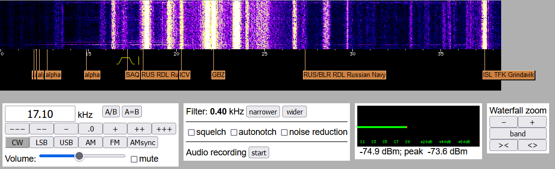

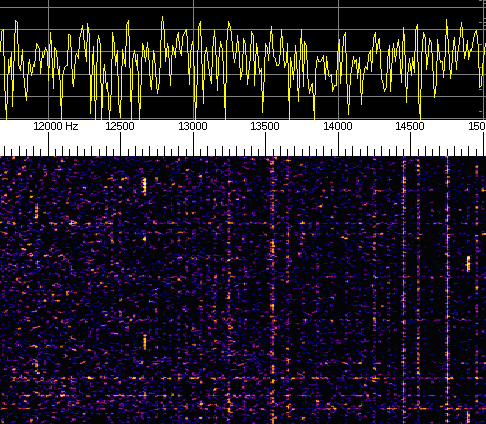

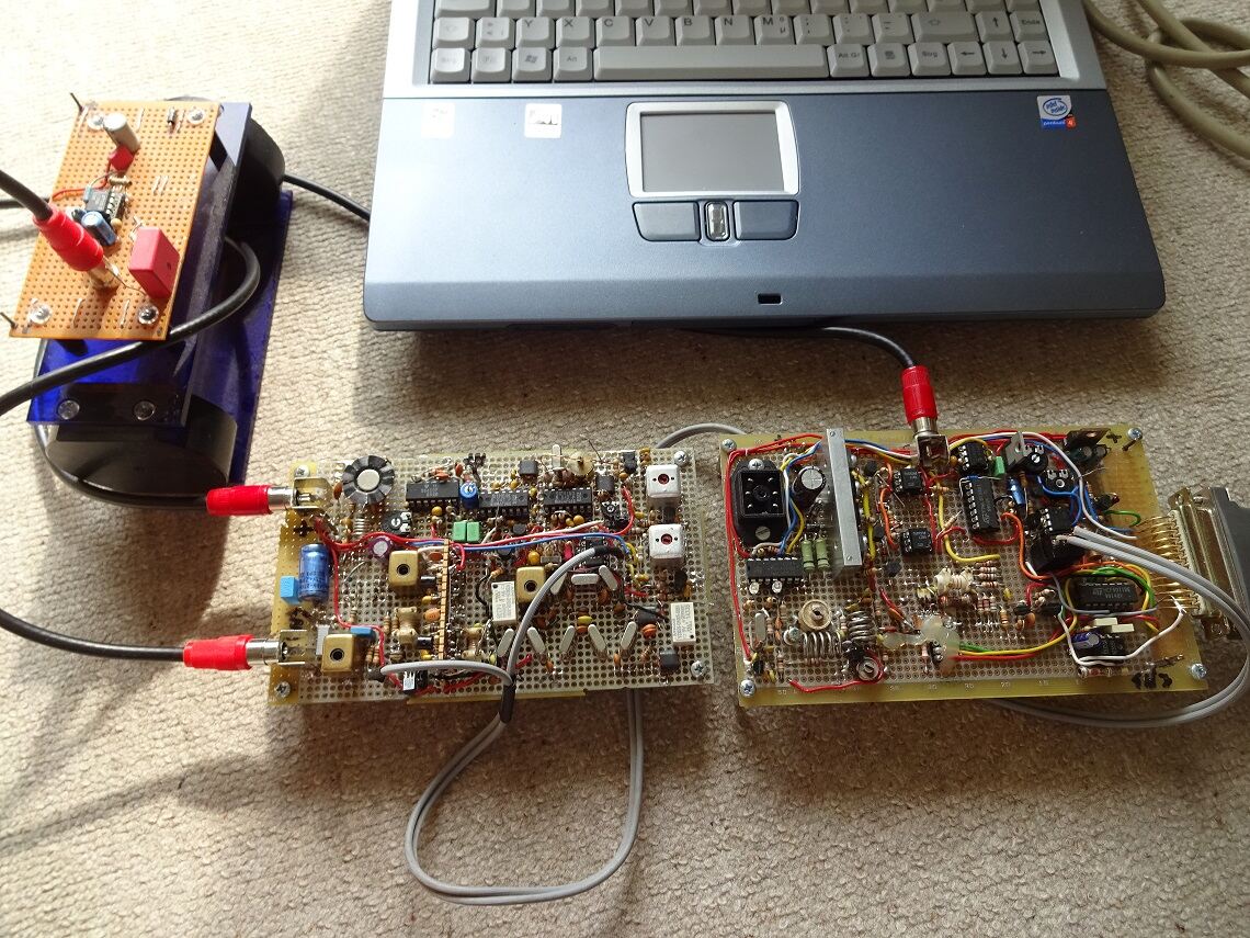

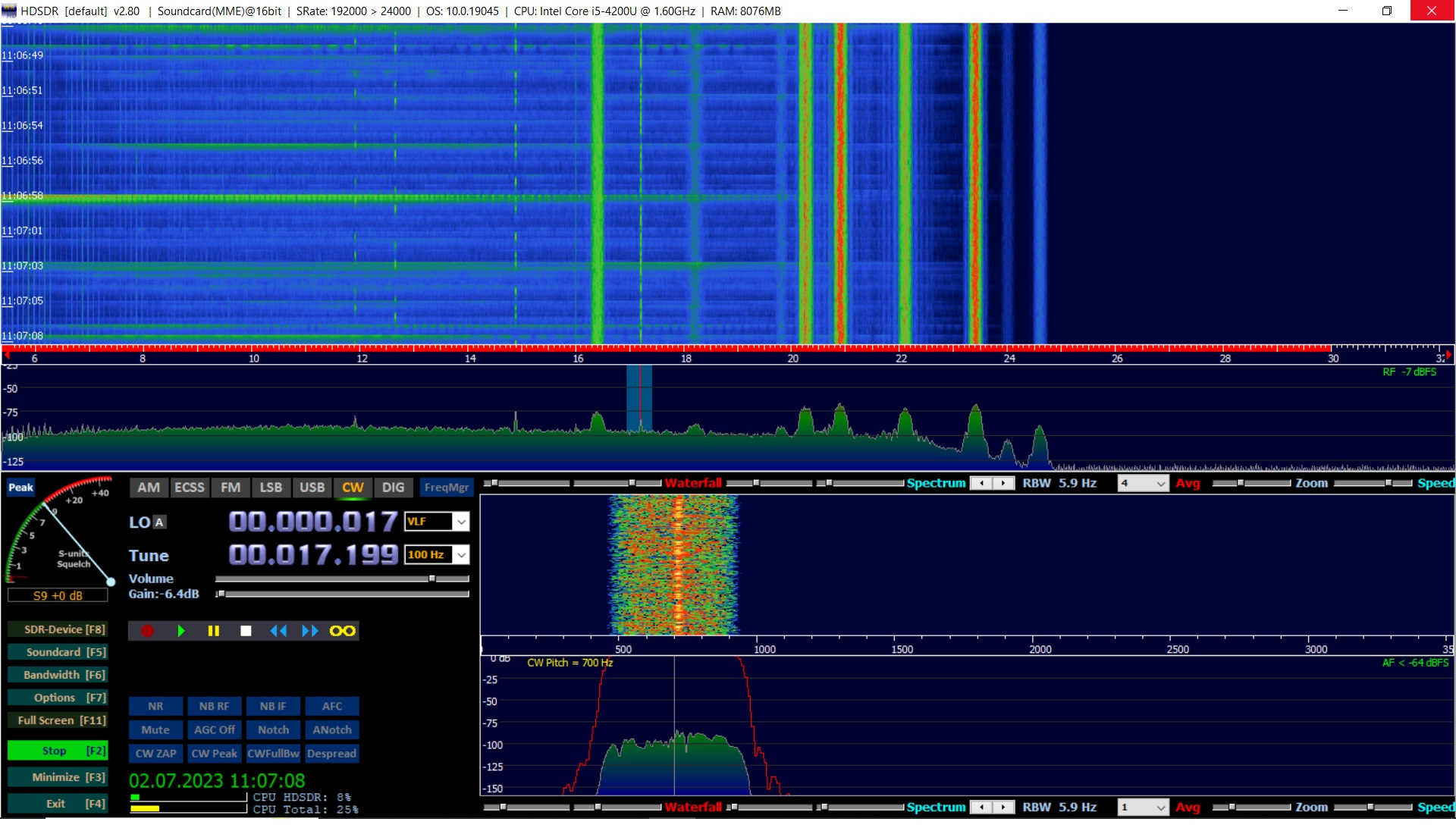

von Josef L. (Gast)
ArnoR schrieb:
> Dann taugt dein Empfänger nichts. Es gibt dort Sender

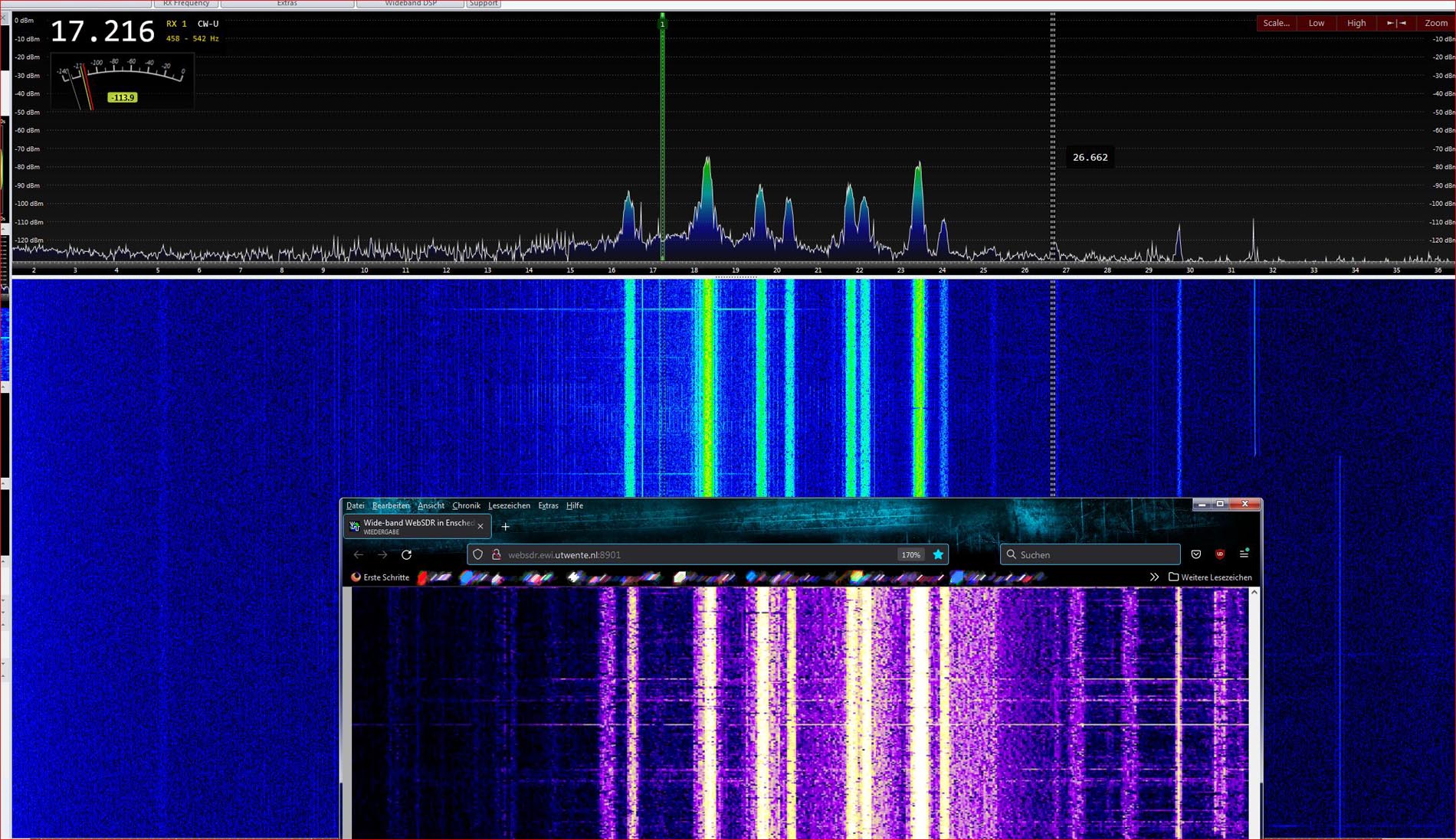

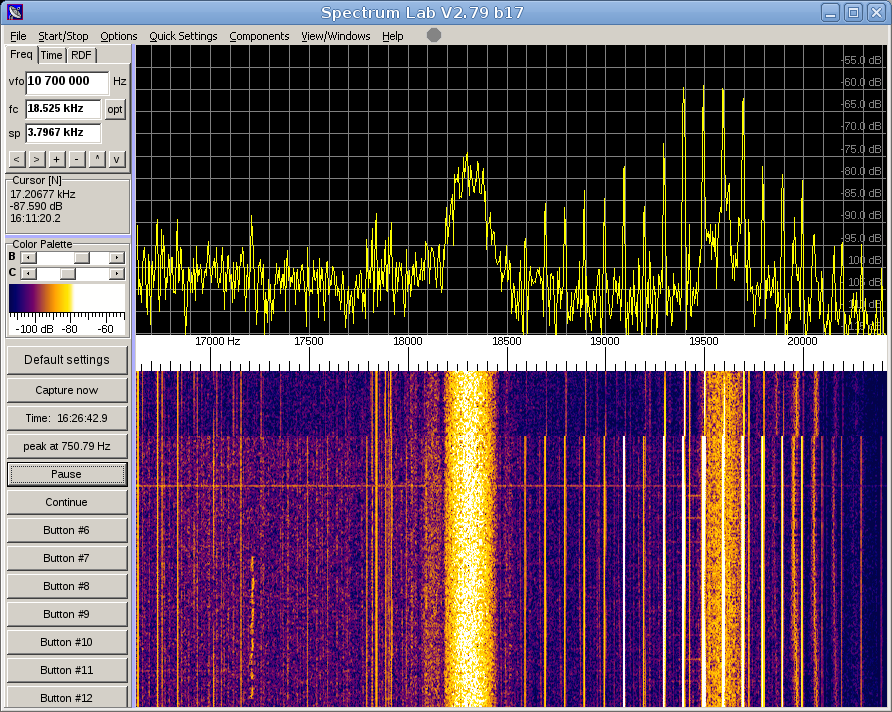

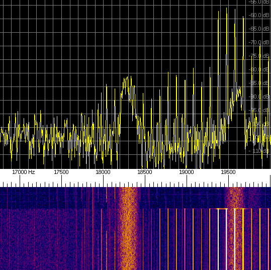

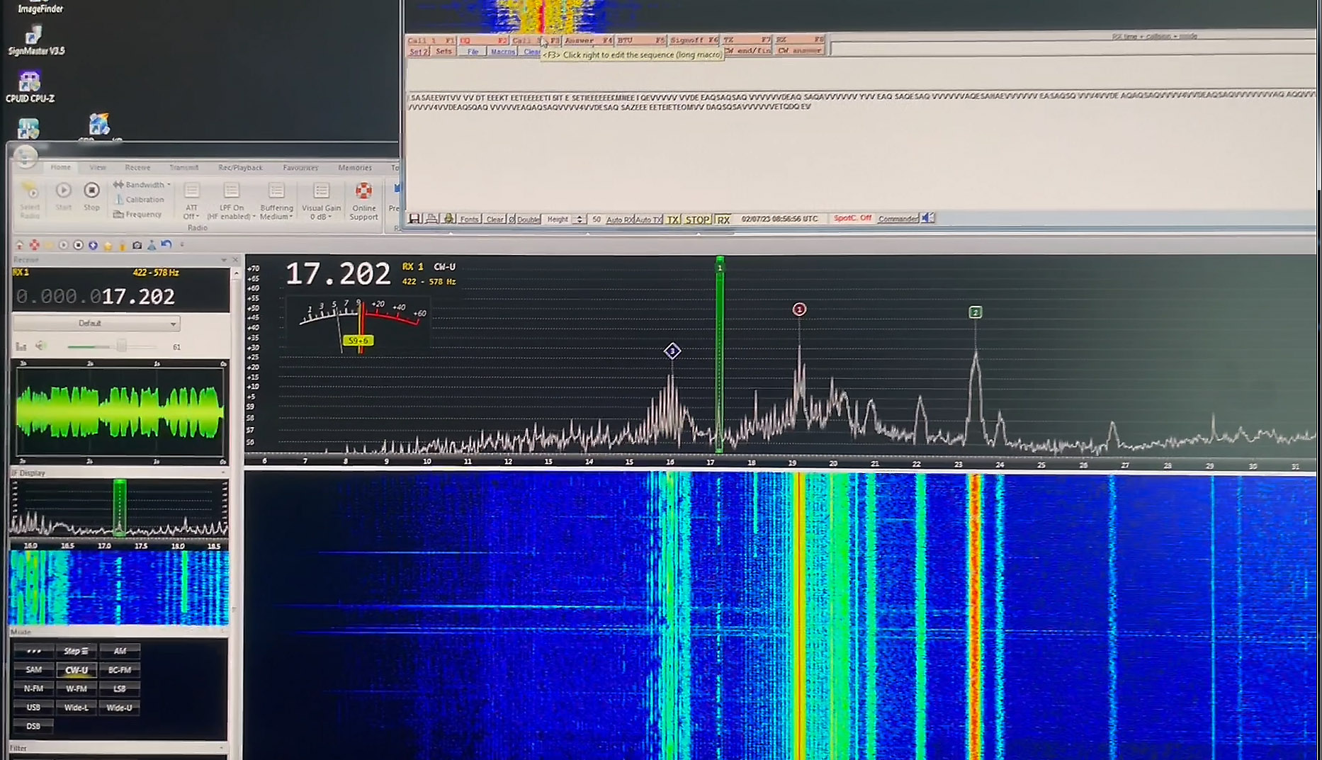

SDR Twente zeigt da denselben starken Sender den auch ich höre und kann
auch mit 0.09kHz Bandbreite daneben keine Morse- oder Zeitzeichensignale
hörbar machen. SAQ vor 1 Jahr war aber im Wasserfalldiagramm schön zu
sehen und zu hören.
Auf 13,3 kHz ist eine Art Zeitzeichen bei SDR Twente, kann aber eine
Kreuzmodulation mit DCF oder ähnlichem Sender sein, also
empfängerabhängig auftreten. Ich finde es nicht.

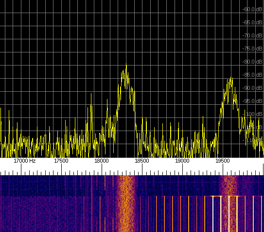

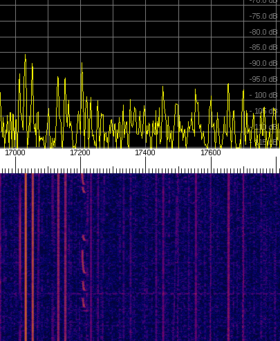

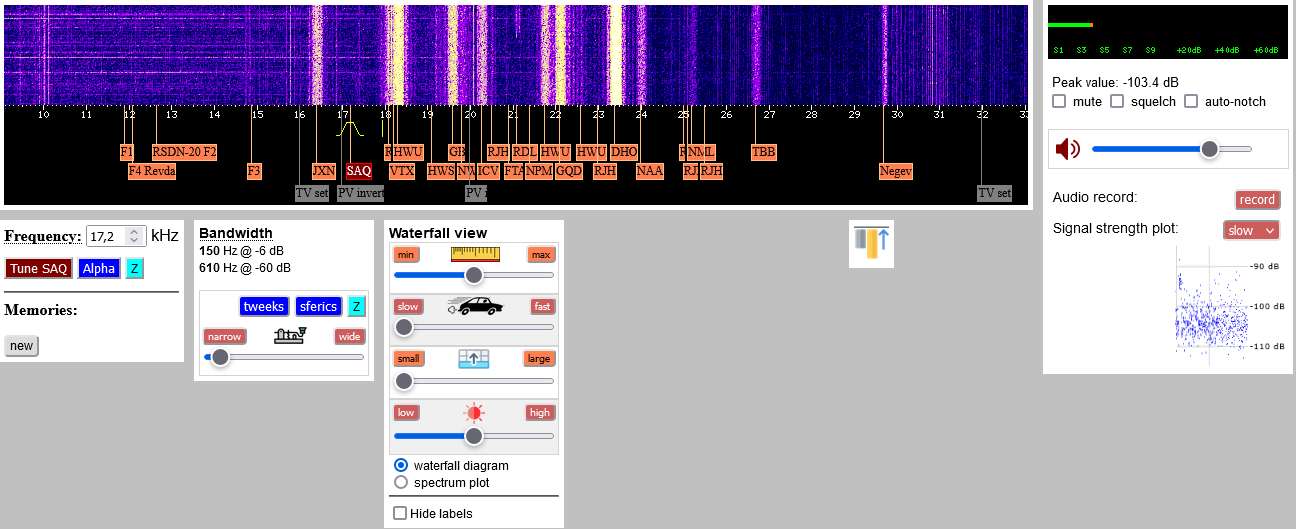

von ArnoR (Gast)
Ich verstehe zwar deinen Text nicht, aber hier mal eine vor wenigen
Sekungen gemachte Aufnahme von Twente. Dort sieht man doch bei 18,2kHz
etwas das wie Morsezeichen aussieht.

von Josef L. (Gast)

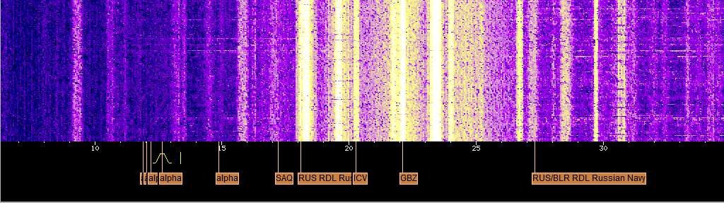

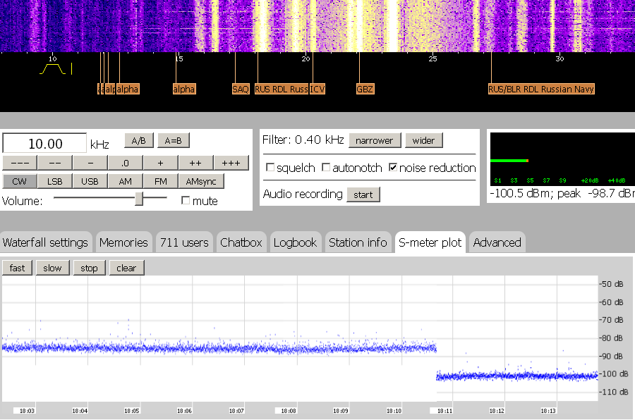

Sehe ich stattdessen da Megahertz oder bin ich blind?
von ArnoR (Gast)
Ups, das kann natürlich sein. Hab die Seite heute zum ersten mal gesehen
und nicht genau aufgepasst.
von BC107 (Gast)
So passt es eher

von Michael M. (michaelm)
Es ist ein schönes Hilfsmittel, was die Hersteller uns da an die Hand
geben, eine solch umfangreiche und gewissermaßen mächtige Simulation. Da
haben wir vor 30 Jahren von geträumt; die kosteten damals noch ein
Vermögen und konnten bei weiten weniger...
Ich habe jedoch den Eindruck, dass dich das ziemlich von der Realität
ablenkt und der Lötkolben so lange kalt bleibt, bis die Simu grünes
Licht gibt.
Du/Wir haben hier eine Standardschaltung mit einem OPV, der
einigermaßen sauber beschaltet werden soll und bei nicht sehr hoher
Frequenz arbeiten soll = NIEDERFREQUENZ. Im Grunde recht wenige
parasitäre Effekte, wenn man es nicht allzu verkehrt macht.
Die einzige Tüftelei düfte die optimale Antenne für dein Vorhaben sein.
Da kannst du dich gerne in aller Breite austoben.
Jedoch nach so vielen Hinweisen immer noch keine endgültige
Verstärkerbeschaltung fertig zu haben, enttäuscht mich. Tut mir Leid,
das sagen zu müssen.
Hartnäckige Ignoranz gegenüber so manchen Mitschreibern ist hier nicht
angebracht. Das Ding quält sich immer noch mit 1000-facher Verstärkung
am Rande des DBs lang, und du berichtest zum wiederholten Mal von
Schwingneigung. :-(((
Ich halte mich nun zurück; mach dein Ding. Ich wünsche dir trotz allem
viel Glück.
Michael

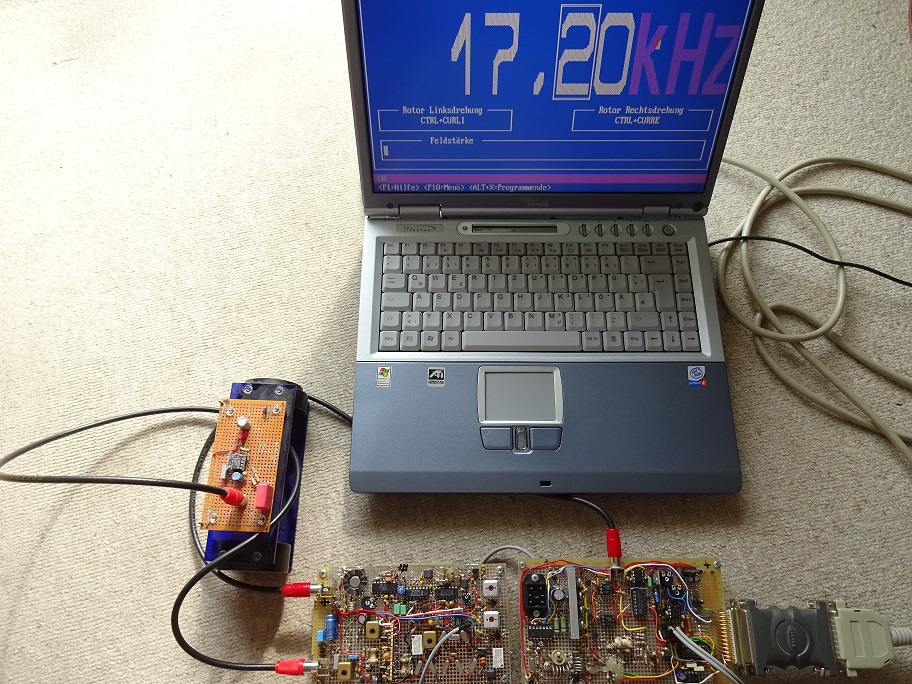

von Henrik V. (henrik_v)
Zum Senden nehme ich immer einen Tongenerator (Wavetek oder Soundkarte
KH Ausgang) und eine Spule + 47 Öhmer in Serie.
Selbst mit der (Phyphox) App im Schmierphone sollte das klappen, sind ja
nur 17.2 khz

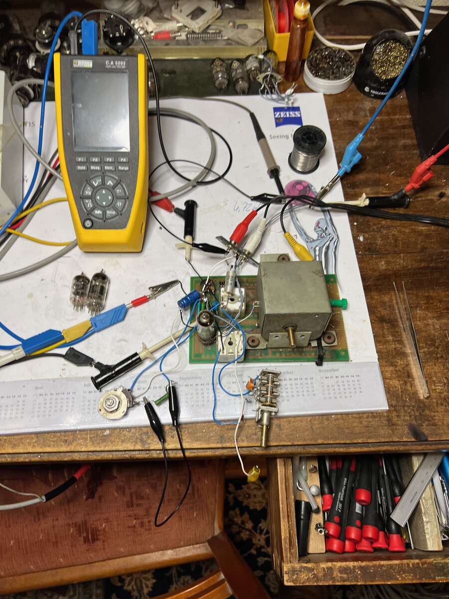

Ich setze da auch nicht auf Simulation und bin eher der praktische Typ.
Ich habe mich bei meiner Schaltung halt an's klassische (Röhren) Audion
gehalten und mal eine Schaltung im wesentlichen übernommen. Die habe ich
noch etwas optimiert und jetzt läuft sie für meine Zweck ausreichend
gut. Die ist durchstimmbar von etwa 11kHz bis 24 kHz und ich konnte
damit auch schon was empfangen. Momentan ist sie noch auf einem
"Versuchsbrett", aber ich habe gestern mit den mechanischen Arbeiten für
das Endgerät angefangen. Heute hatte ich bisher keine Zeit und jetzt ist
es mir in der Werkstatt zu kalt (wir haben gerade -9°C), aber morgen
geht es weiter.

von Josef L. (Gast)
Kann ich natürlich vorab probieren, aber dass ich auf 17.2k
"scharfstellen" kann ist kein Problem. Aber
- einmal kann ich die Empfangsfeldstärke kaum einschätzen; nützt nicht
viel wenn ich weiß, dass ich mit meinem Testsender höchstens 3m weg darf
- habe ich irgendwo oben denke ich erwähnt, dass die 12V-Versorgung in
meinem Selbstbau-Funktionsgenerator (CAxxxx) hin ist und ich grade
keinen passenden Trafo habe. Kann aber versuchen, das mit 10V zu
betreiben oder ersatzweise eine der Spulen mit 50mH auf
30x7mm-Ferritkern (hat einige Ohm) an einen anderen
PC-Soundkartenausgang hängen und einen Online-Soundgenerator nehmen.
Morsezeichen kann man dann ja z.B. durch an-/abschalten der Spule.

von Josef L. (Gast)
Michael M. schrieb:
> Josef, du lieferst selbst genau die maßgebenden Argumente
Quatsch. Die Schwingungen setzen bei Abstimmung auf Frequenzen offenbar
weit über 50kHz ein, die ich mit der Soundkarte gar nicht mehr bekomme.
Also Ferritstab fast aus der Spule gezogen. Solange ich im Bereich
16-24kHz abstimme, sehe ich nur die von der Antenne eingefangenen
Sender. Und mehr als den Bereich bis 24kHz kann und will ich nicht
empfangen, und solange die Schaltung in dem Bereich stabil arbeitet,
braucht sie in der Beziehung nicht verbessert zu werden. Das hat
nichts mit "beratungsresistent" zu tun.

@Zeno u.a.
Das LF357-Modell ist offenbar nur bedingt brauchbar, da es mit der
benutzten Schaltung, aber auch mit L=2mH statt 25mH, mit
größerem/kleinerem Eingangspegel auf 17.2 kHz, sogar mit Verstärkung
5000, keine Schwingneigung zeigt. Ich habe 5 Sekunden mit 0,5µs
Auflösung bei v=1000-fach und L=3µH rechnen lassen mit Eingangspegel 1µV
(danach 10k/100pF vor der Ferritantenne), hat über 30min am 11 Jahre
alten Laptop gebraucht; die FFT zeigt den 17,2kHz-Peak mit 3.2µV (da mit
ca. 50kHz total verstimmt), alle weiteren Peaks unter 0.15nV - das ist
nicht das, was man am realen Aufbau beobachtet.

BC107 schrieb im Beitrag #7289056:
> So passt es eher
Ja genau, Danke.

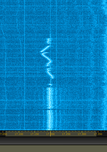

Im Anhang noch 2 Bilden vom Empfang auf ~18,2kHz. Das erste zeigt einen
der beiden eng zusammenliegenden Sender, während der andere die Klappe
hält. Das zweite Bild zeigt die gleiche Abstimmung, nun aber sendet der
zweite auch.

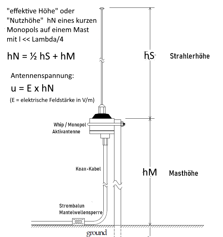

Und zur Feldstärkeberechnung:
https://www.funkamateur.de/tl_files/downloads/hefte/2014/dg9wf_saq_ergaenzung.pdf

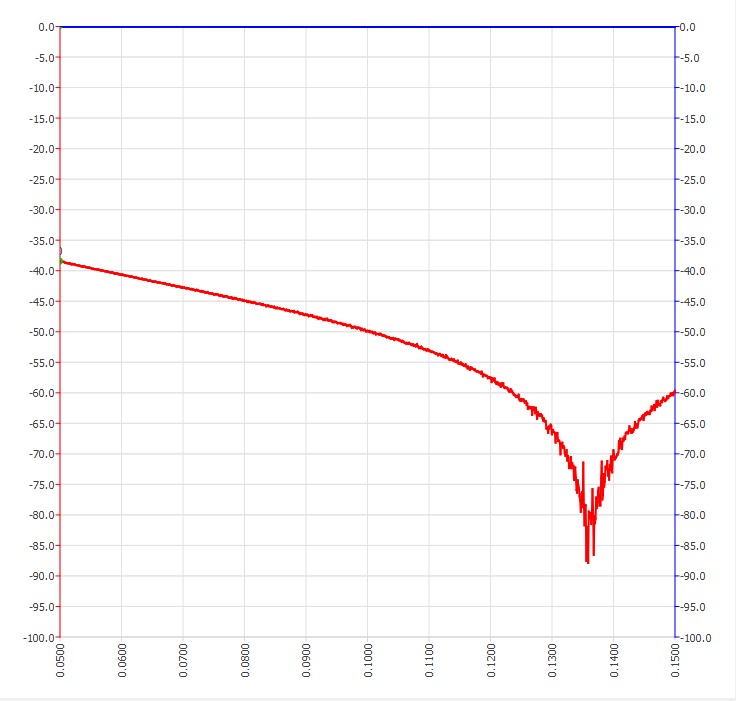

sich die Windungszahl auch nicht beliebig erhöhen. Die höchste Güte
haben Spulen in etwa bei 1/5 der Eigenresonanzfrequenz, die sollte also
bei 86 kHz (60-120 kHz) liegen, momentan bin ich bei 136 kHz (s. Bild,
Ferritspule zwischen den Ports, seriell). Nochmal 100-200 Windungen
mehr, aber das macht den fehlenden Faktor bei der Fläche nicht wett.

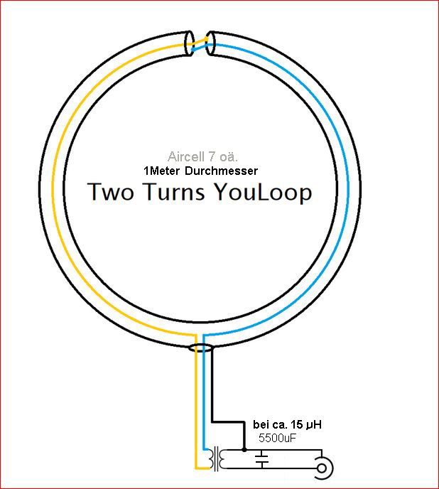

Mal kurz meine Erfahrungen zu Antennen für VLF und darunter mit SDR
Receiver:
1. Ferritstabantenne: habe ich abgestimmt probiert mit eigener VLF Spule
und mit der vorhandenen LW Spule, geschirmt.
-> recht kleine Ausgangsspannung, braucht einen Impedanzwandler,
störungsanfällig.
2. Selbst gebaute VLF Coil: gewickelt mit 720 Wdg. auf Abwasserrohr
DN110, abgestimmt und geschirmt.
-> recht gut, Navy transmitter gut hörbar.
3. Rahmenantenne 40 x 60 cm mit 52 Wdg., abgestimmt, mit Koppelspule.
-> ähnliches Ergebnis wie 2. Besseres Ausnullen von Störsendern.
4. Small receiving loop mit 1m Durchmesser und NE592 push-pull
Verstärker.
-> ist unabgestimmt! VLF Bereich gut darstellbar, Empfindlichkeit
geringer als 3.
5. Mini Whip nach PA3FWM auf 3m Kunststoffmast.
-> Top Signalpegel, hohe Störlast (Städt. Umfeld).
6. NCPL Youloop (Möbius Antenne) mit 1 m Durchmesser, unabgestimmt.
-> Top Signalpegel, niedriger Noise Level.
von Josef L. (Gast)
Danke, Dirk, das ist sehr aufschlussreich - wenn ich auch den hohen
Pegel der Möbius-Antenne nicht verstehe, denn das ist ja nur 1 Windung,
und der Pegel sollte sich ja proportional zur Windungszahl erhöhen. Oder
ist da schon ein Vorverstärker dran?

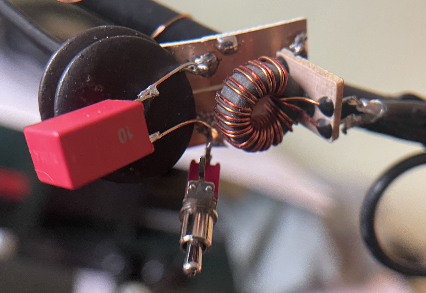

Ich habe grade eine 2. Spule für die Ferritantenne gewickelt; zum
Vergleich 1./2./beide in Serie: L=24.5/21/72mH, fres=136/144/107 kHz,
Co=56/59/31 pF. Man sieht schön, dass der Koppelfaktor der Spulen, da
sie nur hintereinander angeordnet werden können, unter 1 ist, sonst
würde man etwa 90 mH erwarten. Dagegen halbiert sich die Eigenkapazität,
da die beiden Spulen hintereinander geschaltet sind und kaum kapazitiv
aufeinander einwirken. Jetzt probiere ich sie mal in der
Empfangsschaltung auf dem Steckbrett.
von BC107 (Gast)
Die Möbius-Band Loop (benannt nach dem Möbius Band) hat durch die
Überkreuzung doppelte Länge oder zwei Windungen.

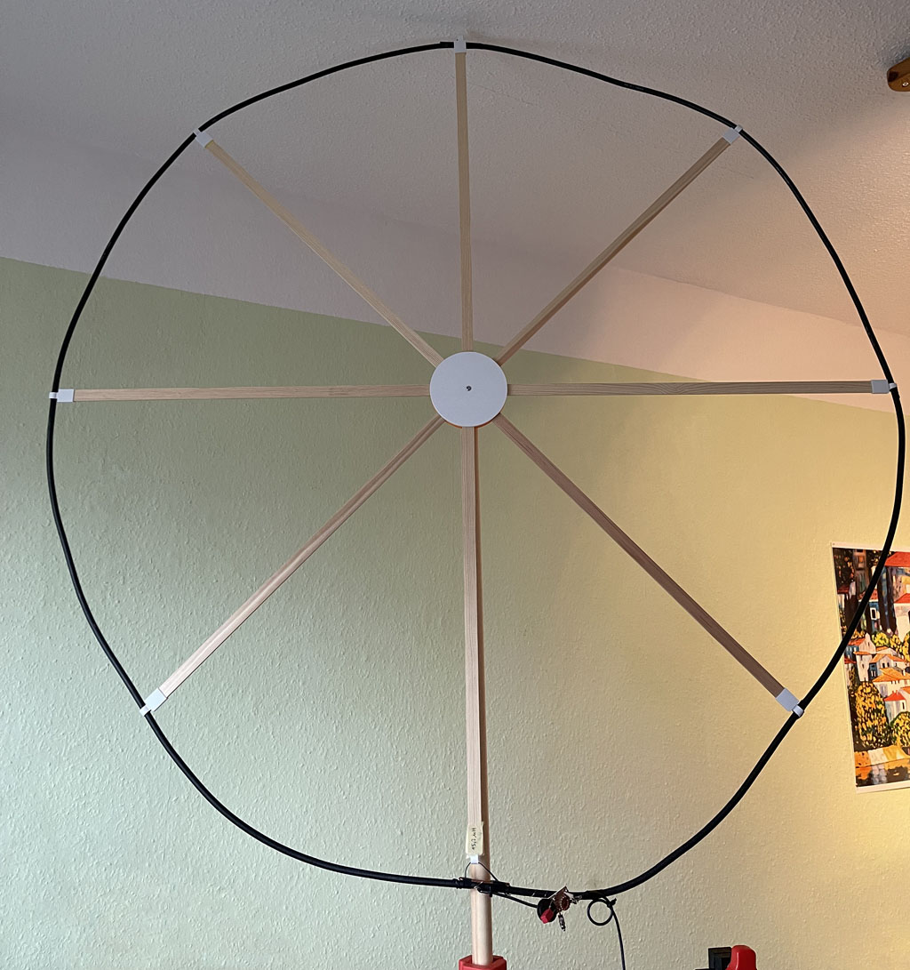

von Josef L. (Gast)
BC107 schrieb im Beitrag #7289966:
> "Vergleiche" sofern sie nicht
> gleichzeitig stattfinden und am gleichen Empfänger vorgenommen wurden
Das mache ich jetzt gerade. Erstmal die Ferritantenne direkt am Oszi,
abgestimmt über die Position auf dem Stab, nur mit Eigenkapazität; die
Einzelspulen bringen DCF77 mit je 4mVss rein, die Serienschaltung 7mVss.
Ohne Abstimmung <2mVss, nicht mehr triggerbar.
Der (runde) 90cm-Rahmen mit 42 Windungen bringt dagegen schon ohne
Abstimmung ca. 16mVss, hat aber ja nur etwa 81kHz Eigenresonanz, liegt
also nahe an 77,5. Damit die Ferritantenne auch 15-20mVss bringt, müsste
man die Windungszahl auf 1500-2000 erhöhen, die Induktivität würde auf
200-250 mH steigen, die Eigenresonanz wohl auch um 70-80kHz liegen.

passive Breitband-Loop wie die Youloop dran betreiben. Aber ob eine so
kleine Schleife im aperiodisch im Quasi-Kurzschlussbetrieb an 50 Ohm bei
VLF noch nennenswerte Pegel bringt, ist nicht ausgemacht.
Unterhalb der Grenzfrequenz (die Frequenz, bei der die Loopinduktivität
gleich dem Lastwiderstand von 50 Ohm ist), fällt die Ausgangsspannung
mit 6dB/Oktave ab.
Angenommen die Youloop als Möbius-Band mit ihren 60cm Durchmesser als
Möbius-Band hat eine Induktivität von ca. 4µH ergibt sich an den 50 Ohm
Eingagnsimpedanz des Airspy HF+ eine Grenzfrequenz von 2 Megahertz.
Darunter sinkt die abgegebene Antennenspannung um die Hälfte je Oktave.
Bei einer zum Schwingkreis ergänzten selektiven Loop hat man das Problem
natürlich nicht, muss dafür aber die Kreisspannung hochohmig abgreifen.
Das ist die Methode die Josef gewählt hat.

Da bei einer elektrisch kurzen Monopolantenne die Masthöhe über
Grundfläche direkt in die effektive Höhe und damit in den Antennenfaktor
eingeht, steigt bei Verdopplung der Höhe deren Ausgangsspannung um 6dB.
Dabei steigen externes Rauschen und Signal gleichermaßen, das S/N bleibt
unverändert. Ab einer gewissen Höhe ergibt sich nur noch eine Erhöhung
des absoluten Summen-Spannung aber keine Verbesserung des
Signal/Rauschabstandes mehr, die Gefahr von Übersteuerung steigt. Die
Regel lautet also: so hoch wie nötig, aber nicht so hoch wie möglich.

Praktische Hinweise z.B. von PA3FWM und DL4ZAO besagen: Höhe über
Grundfläche 3-5m, Abstand vom häuslichen Störnebel mind. 15m.

Es geht nicht nur um die Eigenresonanzen, sondern un unnötig hohe Pegel
mit der Gefahr von Inermodulation durch die Signalsummen, ohne dass
damit ein Vorteil beim S/N erreicht wird. Der Breitband-Impedanzwandler
muss ja nicht nur SAQ verarbeiten, sondern gleichzeitig noch hunderte
von starken Signalen aus anderen Frequenzbereichen. Darum: nur so hoch
wie nötig.

Fernfeldsignale im LW-Bereich nehmen linear mit der Höhe ZU,
lokale Störungen quadratisch mit der Höhe AB.
Ergo so hoch wie möglich.

Niemand bezweifelt, dass der Pegel bei höherer Montage linear steigt,
aber darin liegt auch ein Problem.  Denn der Signal/Rauschabstand steigt
nicht proportional, er bleibt gleich. Und nur auf den kommt es an. Meine
praktischen Erfahrungen haben gezeigt, dass ab einer gewissen Höhe
irgendwann IM-Produkte durch Übersteuerung des Impedanzwandlers
auftreten und es keinen Sinn macht, noch höher zu gehen. Das ist
insbesondere Abends und in der Nacht der Fall, wenn zig starke
MW-Signale einfallen und mit Millivolts am FET stehen.
Es ist also unsinnig, die Montagehöhe unnötig hoch machen, wenn dem kein
Gewinn an S/N gegenübersteht, gleichzeitig aber IM Produkte generiert
werden.

Der Signal/Rauschabstand verbessert sich, wenn man die Antenne über den
Störnebel heraushebt. Oft befinden sich die Störquellen im eigenen Haus
oder die Antenne ist nicht symetrisch aufgebaut. Erdschleifen kann man
durch galvanische Trennung vermeiden und gegen zu starke Signale hilft
ein Dämpfungsglied bzw. HF-Regler.

Das S/N verbessert sich genauso, wenn man vom Störnebel horizontal
weggeht. Denn die Störfeldstärke nimmt mit der Entfernung von der
Störquelle ab und nicht mit der Höhe. Kein vernünftig denkender Mensch
wird, um dem Störnebel zu entgehen, mit einer
Impedanzwandler-Aktivantenne in die Höhe gehen mit all den vorher
beschriebenen Effekten (breitbandige Pegelzunahme, Eigenresonanz etc.),
wenn er das gleiche erreichen kann, wenn er die gleiche Entfernung vom
Haus weggeht und auf dem Boden bleiben kann.

von Dieter P. (low_pow)
Nach langer Zeit wieder das WebSDR von Twente im Internet besucht.
Zu SAQ, am S-Meter ist schon erkennbar, das dort empfangsmäßig mit
Störungen zu rechnen ist.Der Grundpegel ist auf 17.2 kHz auf linker
Seite um ca 12 dBm höher als für 10 kHz rechts.
Das es bei 9.5 kHz noch ein nicht AFU-Nutzsignal gibt, hat mich auch
gewundert.

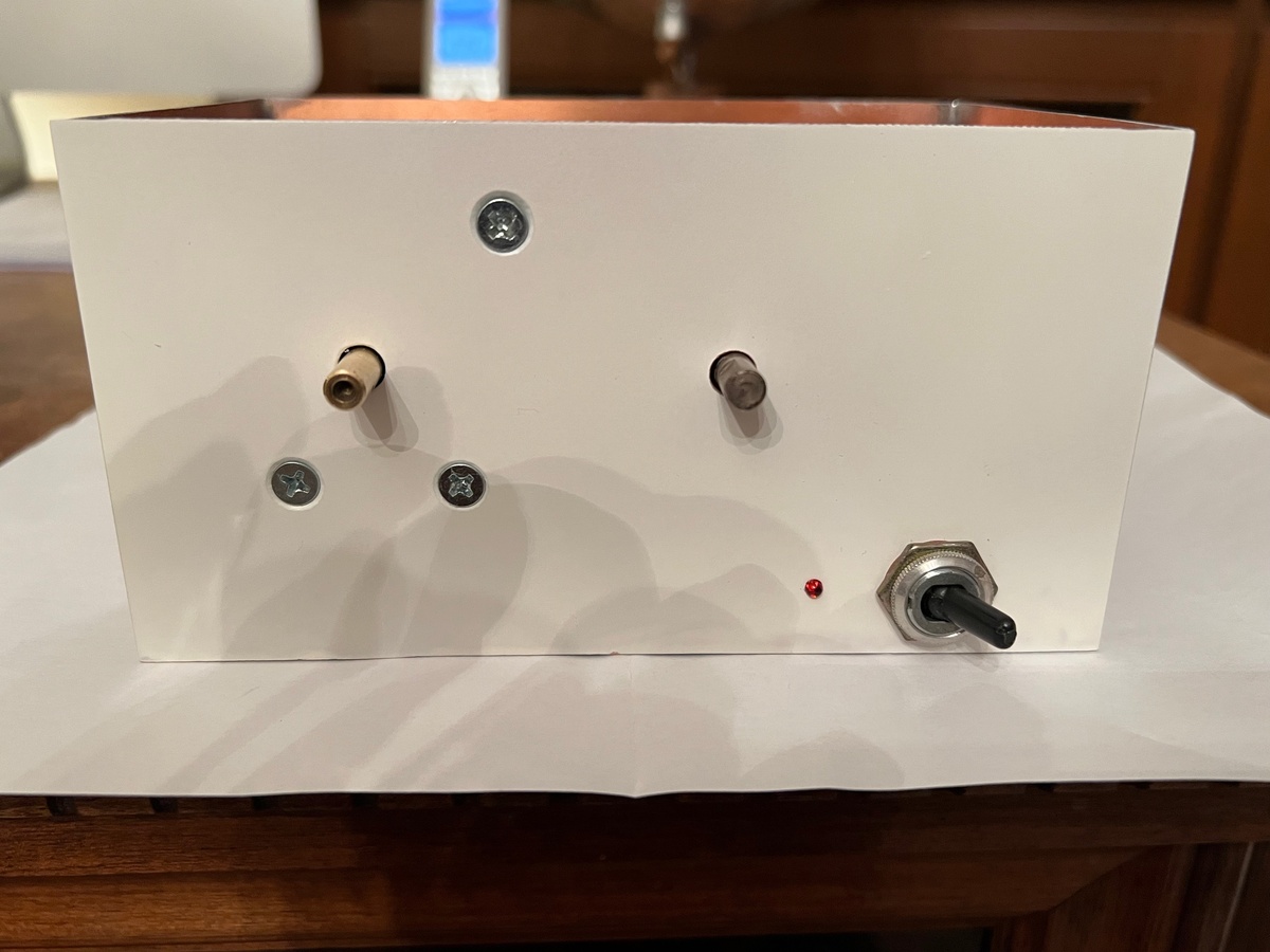

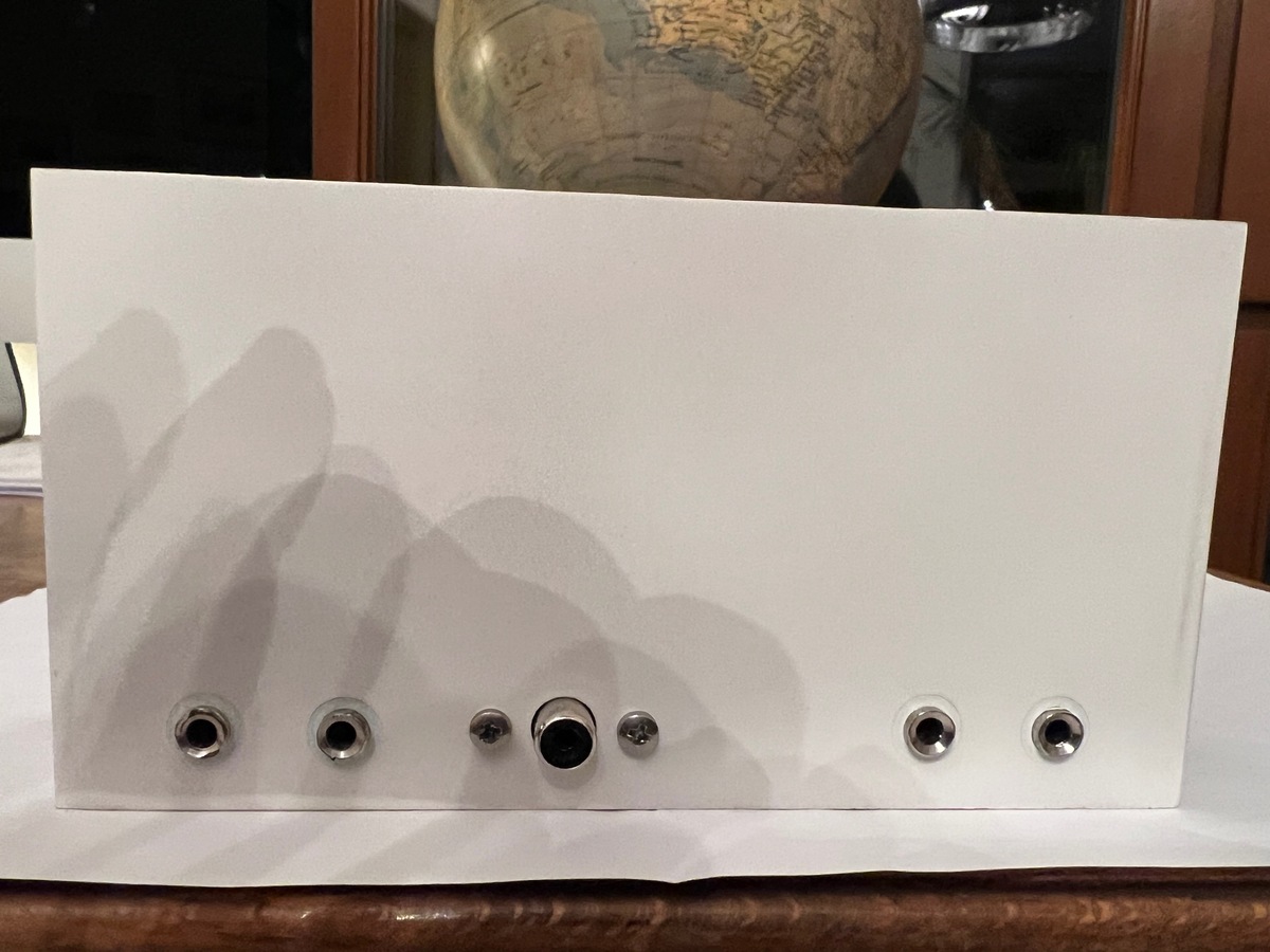

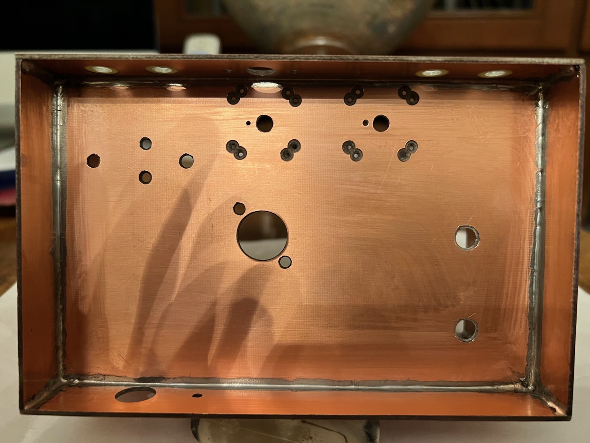

So, hoffe das man sich zwischenzeitlich wieder etwas beruhigt hat.

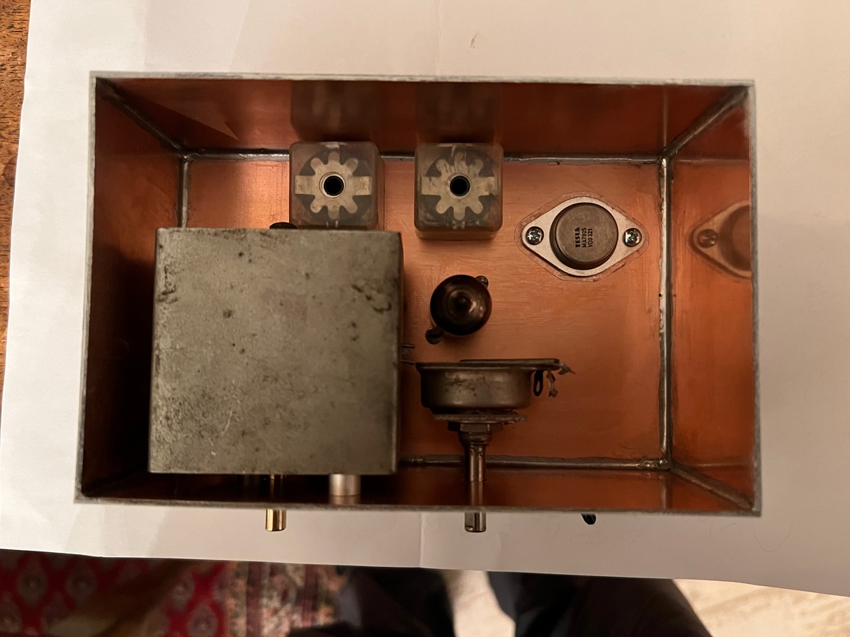

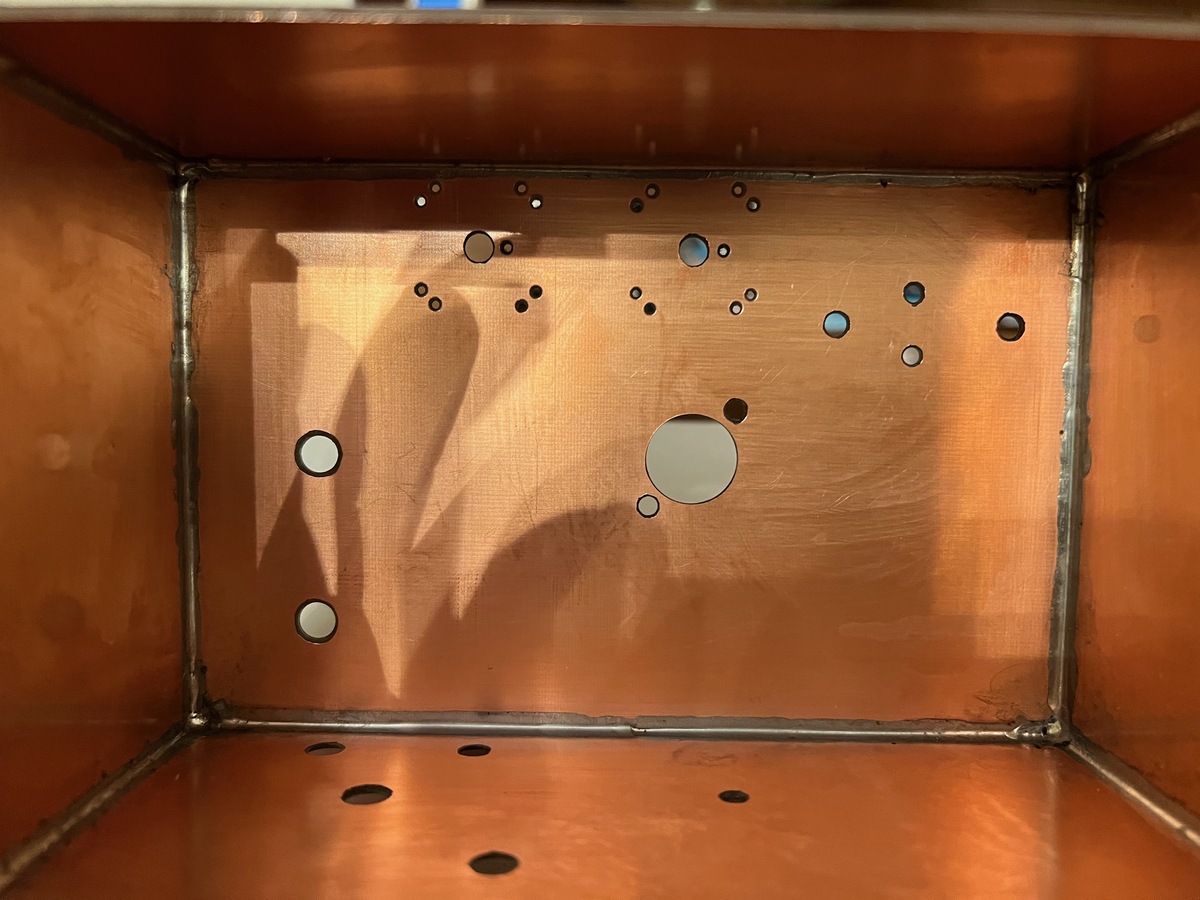

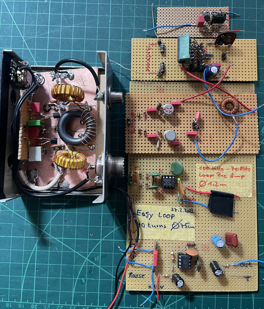

Ich habe die Zeit genutzt und das Gehäuse für meinen SAQ-Empfänger
zusammengebaut. Da nicht mehr so arg viel Zeit ist habe ich das Gnze mit
Leiterplattenmaterial gemacht. Das Rohgehäuse ist jetzt fertig (s.
Bildle). Momentan steht es in der "Lackiererei". Der Lack wird morgen
trocken sein , da kann ich dann die Schaltung zusammen löten.
Vorhin ist meine Miniwhip angekommen. Probiere ich vielleicht heut noch
aus.
von Zeno (Gast)
Das Gehäuse ist aus der "Lackiererei" zurück. Habe es jetzt noch mit den
Einzelteilen mechanisch komplettiert. Morgen wird alles zusammen gelötet
und dann hoffe ich das es funktioniert.
Der Transistor im TO3 Gehäuse ist im wahren Leben kein Transistor
sondern ein MA7805 - Festspannungsregler 5V von Tesla. Bei dem wird GND
über 2 Dioden hoch gelegt, dann kommen dort ungefähr 6,4V raus die für
die Heizung der Röhre benutzt werden.

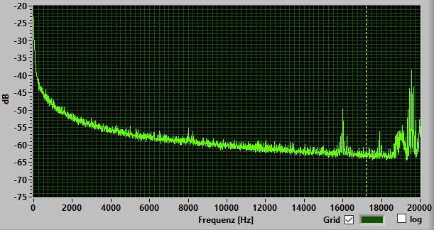

von Josef L. (Gast)
@zeno
Schaut schon toll aus was du wieder gebaut hast; ich würde es nicht
wagen, schon ein Gehäuse zu machen bevor die Funktion getestet werden
konnte. Aber dafür hast du eine saubere Abschirmung.

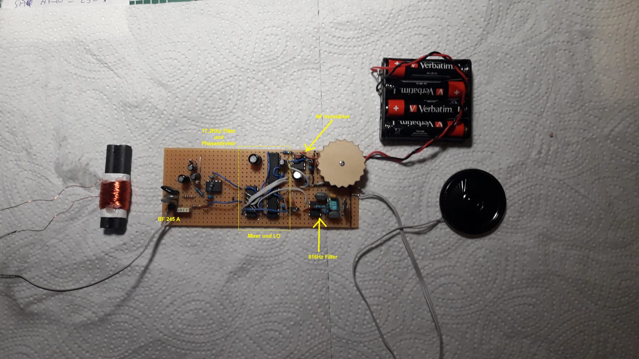

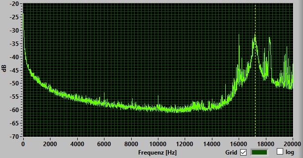

Ich habe meine Ferritantenne (nur 1 Spule, nicht beide zusammen) nochmal
getestet, Bilder oben. Einmal die Soundkarte ohne irgendwas
angeschlossen, dann den Schwingkreis mit 3,6nF auf 17,2kHz abgestimmt
direkt an den Eingang der Soundkarte (ohne Verstärker!) und dann mit der
schon gezeigten Opamp-Schaltung. Man sieht am 2. Bild, dass die 8 und
16kHz über die Antenne aus der Umgebung reinkommen, auch 19,5kHz. Mit
abgestimmter Antenne und Verstärker ist der Bereich um SAQ um 30dB aus
dem Rauschen gehoben, 3dB-Bandbreite etwas über 200 Hz.

von Zeno (Gast)
Dieter P. schrieb:
> Diese
> "Gehäusetechnik" habe ich auch mal verwendet
Es geht halt relativ fix und da Material ist auch leicht zu verarbeiten.
Da ich Leiterplatten nicht mehr selbst mache, war auch noch das Material
übrig und so wird es auch noch einem passenden Verwendungszweck
zugeführt.
von Zeno (Gast)
> konnte.
Die Funktion hatte ich ja schon auf einem Versuchsbrettel (s.Bildle)
getestet. Da hat es funktioniert wie gewünscht. War halt nicht er echte
SAQ sondern nur ein ganz ganz lose eingekoppeltes Generatorsignal. Habe
die Versuchsschaltung aber auch mal mit einem anderen VLF SEndr probiert
und das sah erfolgversprechend aus.

von Dirk O. (dirk_sdr)
Josef L. schrieb:
> ... Mit abgestimmter Antenne und Verstärker ist der Bereich um SAQ um 30dB
> aus dem Rauschen gehoben, 3dB-Bandbreite etwas über 200 Hz.
Bei mir sieht das mit meinen abgestimmten Antennen auch so aus. Ich will
dir keine Illusionen nehmen, aber nach meiner Erfahrung müsste der 1.
Satzteil so lauten:
"Mit abgestimmter Antenne ... ist das Rauschen im Bereich um SAQ um 30dB
über den sonstigen Rauschpegel angehoben, ..."

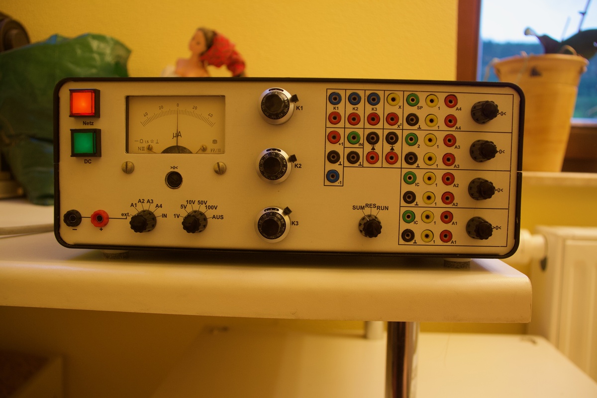

von Zeno (Gast)
Josef L. schrieb:
> wieso
> kriegst du dafür einen Daumen hoch, und mir schlägt man das um die
> Ohren?
Als Gast kann ich die Daumen wohl nicht sehen - egal ob nach oben oder
unten.
Der kleine (Dreifach) Dreko vorn ist für die Rückopplung gedacht gewesen
- war so in der Orginalschaltung. Den habe ich dann letztendlich durch
einen Festkondensator ersetzt und die Rückkopplung wie beim Audion
üblich durch Regeln der Schirmgitterspannung gemacht (das Poti)

von Josef L. (Gast)

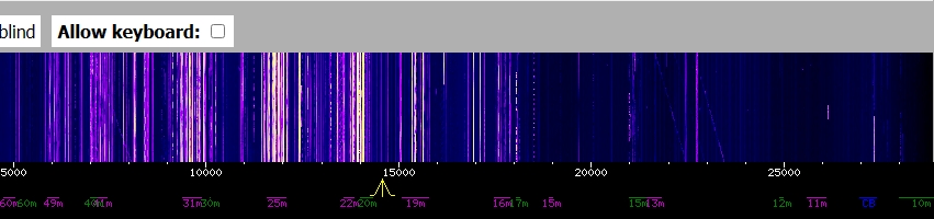

B e r n d W. schrieb:
> Am Sonntag konnte ich die beiden Alphas auf 11,905kHz und 12,649kHz gut
> hören.
Wie hört sich das an? Ist Twente SDR da geeignet? Ich sehe grade da
etwas auf 12,65 kHz, ein schwacher Streifen im Wasserfalldiagramm, aber
im Lautsprecher unterscheidet sich das Signal (B=0.18kHz) kaum vom
Rauschen ringsum.
Das sind zwei Signale kurz hintereinander mit je ca. 1 Sekunde Dauer,
dann ein paar Sekunden Pause, bis sich das Ganze wiederholt. Die Signale
bestehen aus einem getasteten Träger ohne weitere Modulation.
Ich benötige schmale Filter wegen den lokalen Störungen und höre deshalb
nur eines der Signale zur selben Zeit.

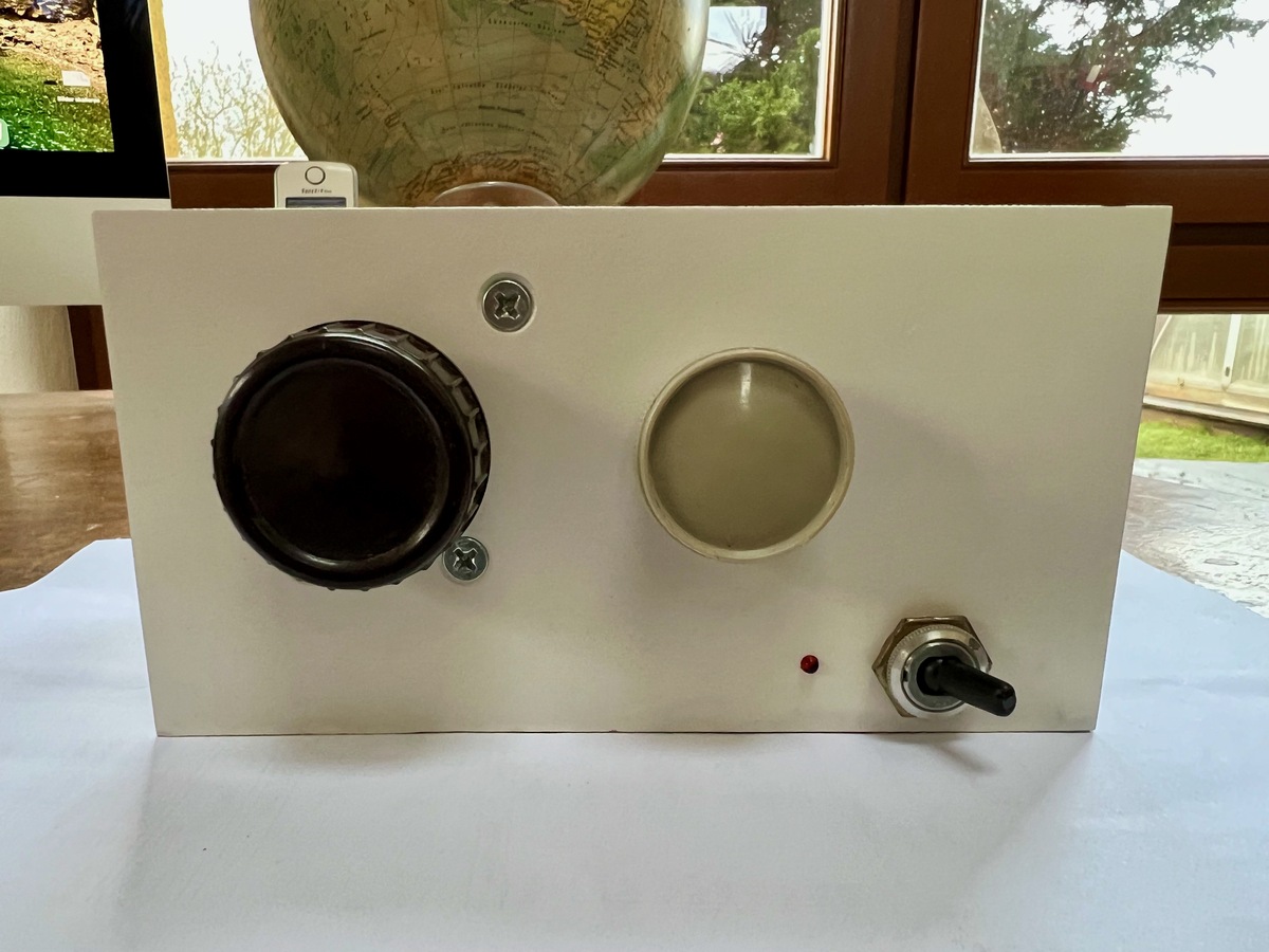

https://www.youtube.com/watch?v=GnLLC0G_3Mo
https://www.youtube.com/watch?v=UtIi4FdLfuw
von Zeno (Gast)
OMG schrieb:
> Sieht nicht schlecht aus
Danke!
OMG schrieb:
> aber Deine Holzgehäuse sonst finde ich
> persönlich besser.
Die haben auch viel Arbeit gemacht. Dazu war jetzt zum einen keine Zeit
und andererseits steht das Teil wahrscheinlich die meiste Zeit im Regal.
Das Ding habe ich jetzt nur gebaut um mal SAQ zu empfangen.
Die Holzgehäuse mache ich auch nicht so oft. Meistens nehme ich schon
irgendwie was Fertiges, so wie im das im Bildle gezeigte Gerät. Die
Frontplatte habe ich natürlich selbst gemacht und das war schon genug
Arbeit.
Die Gehäuse sollen halt auch einen Zweck erfüllen. Ordentlich kann man
es aber dennoch machen, oder sich zumindest bemühen.

Wird zwar kein Kilometer Draht werden, aber eine Rahmenante sollte sich
durchaus stellen Lassen ohne das jemand etwas sagen kann.
Wichtig ist nur: nicht am Geländer und Kabel über eine Flache (die aus
dem SAT Bereich genügen für KW-VHF, bei qualitativ hochwertigen auch bis
UHF) Fensterdurchführung in die Wohnung.
RG-174/5X oder auch Aircell ect. drücken auf Dauer an den Dichtungen der
Türe/Fenster und sorgen für Undichtigkeiten. Vor allem bei Türen die

von Josef L. (Gast)
Ich habe die "normalen" Klinkensteckerkabel (Stereo), mit je einer
Ferrit-Klemmdrossel an den Enden, Länge 1,5m. Aber in
Beitrag "Re: SAQ Minimalempfänger"
habe ich ja den Screenshot gezeigt, dass das Rauschlevel auch ohne dass
was am Mikrofoneingang angesteckt ist genauso bei -60dB liegt.
Edit: Erstaunlich! SAQ-RX an der Soundkarte vom Tower, kein internes
Mikro, nichts angeschlossen, hat Rauschlevel unter -110 mit Spitzen bis
-95dB bei 18 und 21 kHz. Am 2. Laptop (dell) mit kurzgeschlossenem
Eingang unter -90dB, ab 2-21 kHz etwa -105dB, danach <-110dB, die Karte
sampelt offenbar nur mit 44kHz. Ich werde wohl zum weiteren Test des
Empfängers den PC wechseln!
von SWL_Listener (Gast)
@ Dirk   @ alle
wenn Du Dir die YouLoop (Möbius) zusammenstrickst (1m d )ergibt das etwa
15,2 uH. Jedenfalls bei mir mit Aircell 7. Dann 1:1 Balun und 5,3-5,5 uF
C .
Funktioniert hervorglänzend. Vergiss irgendwelche Verstärker. Habe 6
verschiedene gebaut. Alle brachten hauptsächlich Rauschen, oder
irgendwelche Mischprodukte. Draußen in der Pampa mag das anders
aussehen.
so könnte das dann aussehen, nur das diese Loop ohne Verstärker hier im
Zimmer steht ;-)

von Nils (nilspupils)
@Josef: bitte mach weiter, viele lesen hier interessiert mit!
@SWL_Listener: Das sieht ja toll aus! Könntest Du das bitte etwas
genauer erklären, wie das mit dem Balun und dem Kondensator gemeint ist?
Und meintest Du wirklich uF? Was für einen Empfänger benutzt Du?
Schonmal vielen Dank!

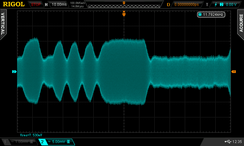

von ArnoR (Gast)
> Zimmer steht ;-)
Naja, dein Spektrogramm zeigt z.B. den Sender auf 18,2kHz mit -75dBm,
das sind an 50Ohm etwa 40µV, da wird man für die Auswertung des Inhalts
schon noch etwas verstärken.
Ich frage mich auch, ob ihr wirklich mit der Beule im Spektrogramm oder
mit der Linie in der Wasserfall-Darstellung als Ergebnis eines in die
Soundkarte gesteckten Drahtes als eure Empfangsleistung zufrieden
seid?
Mir jedenfalls reicht das nicht. Ich möchte sehen was da gesendet wird,
wie z.B. den "Strichcode" des Senders auf etwa 18,2kHz (siehe Anhang).
Nur so hat man den Beweis, daß auch tatsächlich der Sender empfangen
wurde. Man vergleiche dazu mal die Darstellung des Wasserfalls von
"SWL_Listener" und mein Oszillogramm, beide zeigen den gleichen Sender.
Natürlich ist dazu ein Verstärker nötig, aber der ist doch gar kein
Problem, erst recht nicht bei diesen niedrigen Frequenzen. Wie ich das
mache habe ich schon mehrfach gesagt und gezeigt.
von BC107 (Gast)
Der Ansicht bin ich auch. Die FFT des Spektrogrammes ist viel schmaler,
als die Bandbreite des demodulierten Signals und hat von daher einen
niedrigeres Grundrauschen. Was man im Spektrum bei schmaler Bandbreite
noch über dem Rauschen sieht, kann bei 500Hz Bandbreite vor dem
Demodulator schon im Rauschen versinken.
von Bernd (Gast)
Guten Tag
Bezugnehmend auf "Einfachen Empfänger". zeige ich mal meine Schaltung im
Forum die ich am 24.12.2022 testen werde. Mit einer ähnlichen Schaltung
hatte 2018 schon Erfolg. ( Suche bei Y-tube "R09SAQ" )
Zum testen nutzte ich einen Generator mit einem ATMega8 ( Display und 2
Tasten  ich bin nicht sicher ob ich die Software aus diesem Forum hatte
oder einem anderen). Der Ausgang vom Atmega mit 100Ohm nach Masse, ohne
extra Draht dazwischen. Damit überbrücke ich bis 2m.
Und Ja die die Sache neigt zum Schwingen besonders wenn das Batteriepack
oder und der Lautsprecher in die Nähe der Ferritantenne kommen. Ggf
werde ich die Verstärkung der Filter verringern, Aber erst mal den
Sonnabend abwarten.
Die Kurzbeschreibung:
Ferritantenne abgestimmt
Filter17,2KHz
Schaltmischer
Filter 816Hz
NF
LO = Uhrenquarz /2
Guten Empfang allen denen die es versuchen
Grüße Bernd
@Nils
ich gehe davon aus das Dir diese Abbildung bekannt ist?
Ich habe noch die uF so wie sie sich für mich ergeben eingezeichnet.
Bei anderen Nachbauten mögen sie anders sein. Die uF ergeben sich wegen
der uH aus dem Schwingkreisrechner: Einfach annähern, bis es passt.
https://www.electronicdeveloper.de/LC_Parallelresinanz.aspx
Na ja, und hier siehst du die Loop an einem Fahrradmontageständer (Aldi)
ist eher eher ein Ei als ein Kreis ;-)
Mir als Novize, ist aber immer noch nicht klar, warum die Loop oder auch
der Ferritstab mit der schmalen Seite zum Sender den höchsten
Empfangspegel hat?
Wie gesagt, halte ich einen Verstärker nur dann für sinnvoll, wenn man
sich außerhalb des häuslichen Störnebels befindet. Es sei denn man kann
selektiv schmalbandig verstärken. Das ist sicher nicht "mal eben"
aufgebaut.
Von Schaltungen mit 2N5109-OP27-MC1350-TL084- BC237-BC547 bin ich
zumindest im Haus abgekommen. Außer an einer Ferritantenne, das klappt
recht gut mit 2x BC547 . Mit Ferritantennen werd ich mich noch
weiterbeschäftigen (wenn der Ersatz angekommen ist) Beim ausprobieren wo
der beste Standort ist, ist sie heruntergefallen und natürlich nicht
heile wieder hoch zurückgesprungen.
Der Rx hier ist ein Elad FDM-S2. Aber ich werde es parallel noch mit dem
Fifi SDR versuchen und einem SOP42P Konverter an einem Yaesu.

von Zeno (Gast)
So Leute mein SAQ-Empfänger ist fertig und sollte auch funktionieren -
erste Versuche von heute Nacht sahen nicht ganz schlecht aus.
Von der Mechanik her fehlen allerdings noch der Deckel und die
Bodenplatte - mal sehen ob ich das bis Weihnachten noch schaffe,
ansonsten muß es halt ohne gehen.
Anbei mal noch zwei Bildle für einen Eindruck vom fertigen Gerät. Ist
sicher nicht alles optimal und schönere Bedienknöpfe habe ich auch nicht
gefunden. Allerdings haben die großen Knöpfe eine gute Haptik und man
kann es relativ feinfühlig einstellen. Mit einem Skalentrieb wäre es
natürlich noch besser aber das schaffe ich in der Kürze der Zeit nicht
mehr.
Gestern habe ich auch schon mal eine meiner Miniwhip's ausprobiert,
bisher aber nich wirklich überzeugend. Aber es war ja auch schon dunkel
und da kann man nicht mehr auf dem Dach rum turnen. Mal sehen ob ich da
heute noch einen geeigneten Standort finde.
Ansonsten habe ich vorsorglich meine Langdrahtantenne noch einmal etwas
optimiert.
von Bernd (Gast)
eine Frage Zeno
Welche Röhre verwendest du ?
von nilspupils (Gast)
@SWL_Listener: Vielen Dank, jetzt habe ich es verstanden, du hast aus
der Breitbandloop eine getunte Loop gemacht. Vielen Dank für die Infos!
von Zeno (Gast)
Bernd schrieb:
> eine Frage Zeno
Eine sowjetische 6Ж1П - die war gerade vorhanden. Die 6Ж3П funktioniert
auch. Die Röhren sind pinkompatibel zur EF98. Letztere wäre
wahrscheinlich am besten geeignet, weil sie für so niedrige Spannung
konstruiert wurde, aber die habe ich nicht da.
Im Probeaufbau hatte ich auch mit einer EF86 probiert hat auch gut
funktioniert. Probeaufbau hatte ich auch mit höherer Ua (60V) getestet,
da funktioniert das mit den 6ЖxП und der EF86 noch besser, aber dann
müßte ich mir was anderes für die Heizung überlegen. Die Heizspannung
für die Röhre mache ich aktuell mit einem MA7805 (LM7805CK) dessen GND
über 2 Dioden hoch gelegt wurde. Der MA7805 würde zwar 35V
Eingangsspannung vertragen aber dann müßte er noch mehr verheizen, der
wird jetzt schon gut warm.
Habe mal noch den Schaltplan mit angehangen.
ja genau, deswegen noch der Schalter an den Cs, damit man umschalten
kann. Denkbar wäre auch eine kleine Bank zum umschalten auf diverse
Bänder.
> @ Dirk   @ alle
> C .
> aussehen.
Sehr gut! Ich sehe, du kommst bei HWU und DH038 locker auf 40-45 dB SNR!
Mit meiner 1-m-Möbius (im Zimmer!) und Airspy HF+ Discovery schaffe ich
da 32-35 dB (im Bereich OWL, Höhe ca. 65m ü.NN).
Auch mein Noisepegel ist um ca. 15 dB höher als bei dir, so bei ca. -110
dB.
Abgestimmt habe ich die Möbius aber noch nicht genutzt.
Ich habe auch schon ein paar ELF- bis VLF-Verstärker gebaut, mein
aktueller mit OP275 und 30 dB Gain (gerade fertig geworden) hilft auch
gar nicht.
Mal schauen, wie SAQ morgen im Testbetrieb rüber kommt ....

von Bernd (Gast)
@ Zeno
"Deine Empfängerschaltung sieht auch sehr interessant aus. Funktioniert
die so? Hätte ja jetzt genug Zeit die Schaltung nach zu bauen."
Nun sagen wir so: Eine sehr ähnliche Schaltung hatte schon an
verschiedenen Standorten Erfolg.
https://www.youtube.com/watch?v=sHAqcwKVfmo
Hönow, auf der Ostsee und Magdeburg hatten Empfang, nun sollte am 24. in
Schweden ca 400Km von Grimmeton getestet werden.
Die Schaltung siehe oben sollte etwas besser sein als die erste. Grund
sind die 2 Filter. Ich kann es ja nun nicht am "Lebenden" Objekt testen.
In der Aufbau und Testphase hat sich aber gezeigt dass das 17,2 Khz
Filter schon mal die Stationen bei 18 und 20 Khz nur noch sehr schwach
durch lässt. Meinen Generator aber sehr stark. ( die Schaltung und das
Programm für den Generator hatte ich doch von hier
Beitrag "Einstellbarer Frequenzgenerator für 0.12 Hz - 8 MHz mit Atmega 8 und Bascom" ). Einen Aufbau bis
zum Ausgang des CD4066 macht schon mal sinn zum testen. Mit dem zweiten
Filter 816Hz wird es schon viel anfälliger was Selbsterregug betrifft.

von Bernd (Gast)
@Zeno
Ich würde folgendes probieren: Lass den BF 245 weg und nimm das Signal
von deinem Empfänger ToBu3. Dann rein in den OV. Den zweiten OV (ich
meine die beiden die nach dem Mixer sind) weglassen. Dann mal testen mit
KH und kleinem NF Verstärker.Die Rückkopplung wirkt dann wie ein
Q-Multiplizierer. Um bei Rückkopplung den OV nicht zu grillen evtl noch
2 Dioden und ein R an den Eingang.
Grüße Bernd
Zum Empfang der Alphas als Empfängertest ein Nachtrag.
Heute, am 4. Januar 2023, waren die Alphas im websdr hörbar / sichtbar.
Selber nachgeschaut, auch sichtbar nach sehr langer Zeit.Offensichtlich
ist das System nicht mehr immer verfügbar. Zum Testen ist es schlicht
sinnvoll, vorher bei anderen Empfängern zu schauen, ob sie da sind.
von Wellenreiter (Gast)
Auf welchem Web-SDR? Es gibt hunderte davon.
https://rx-tx.info/map-sdr-points
Wurde hier schon öfters erwähnt und auch verlinkt, sicher
auch andere darf man probieren.
http://websdr.ewi.utwente.nl:8901/

von Günter R. (guenter-dl7la) Benutzerseite
13:45 CET: derzeit bis zu 25 dB über local city noise in Berlin. Sehr
schönes Signal. (BTW Alphas nicht gefunden)
Noch ein Empfangsbeispiel von SAQ zur Auswahl.Hört sich für
mich durch das schmale Filter schlechter an als das Beispiel
aus Ludwigshafen.
Die Bilder zeigen den Unterschied vom lokalen Grundrauschen,
wenn bei ca 19,5 kHz richtig eingeschalten wird siehts halt
deutlich schlechter aus bei mir.

von G. O. (aminox86)
Henrik V. schrieb:
> Und morgen (Freitag 30.06.23) gibt es schon mal Testsendungen
Dann will ich meine Maschine ´mal warm laufen lassen. Anbei zwei Bilder
des Systems.
Die in den Fotos dargestellten Komponenten von links nach rechts:
- Antenne
- Empfänger
- Oszillator(DDS-Generator)
- oben der Bedienrechner.
mfg
Das ist aber angesichts des Thread-Themas "Minimalempfänger"
ein klares Foul.
Hier nun meine Aufnahme der heutigen SAQ-Aussendung.
Bedauerlicherweise ist die Aufnahme etwas verunglückt, da der Empfänger
zu Beginn der Aussendung nicht optimal abgestimmt war (mir ist nicht
ganz klar, warum ich den sonst üblichen Vorspann, der bisher jeder
Aussendung vorausging, verpasst habe. Daher dieses Malheur). Für etwa 20
Sekunden kann man hören, wie ich den Empfänger nachgestimmt habe. Nach
Ausrichten der Antenne war der Empfang ganz ordentlich und eine
Dekodierung per Programm möglich.
mfg
