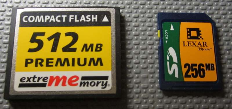

Hallo zusammen!
Ich bin durch die verschiedenen Threads gegangen, die sich mit dem Thema
SSDs und CF Karten als Ersatz für alte mechanische HDDs beschäftigen.
Aber so vollständig wurden meine Fragen da nicht beantwortet.
Es geht grundsätzlich um den Ersatz von HDDs in früher extrem teuren und
heute immer noch hervorragenden Messgeräten.
Eigentlich habe ich als Ersatz dafür immer gerne die Apacer 44-Pin
Module genommen, die für einen fairen Preis auf eBay in den Größen 512MB
bis 4GB angeboten werden. Leider ist das mechanisch nicht immer möglich,
denn diese Module werden im Vergleich zu einer HDD um 180° gedreht
eingebaut. Wird die HDD mit einem kurzen Kabel nach links montiert, so
stehen die Apacer Module nun nach rechts. Oft funktioniert das, aber
manchmal ist da eben auch gleich das Gehäuse oder eine HF Abschirmung
und dann muss man über Kabel und Gender-Changer und was auch immer das
Modul irgendwie befestigen...
Im Raum stehen immer die Probleme mit TRIM und Garbage Collection. Von
beidem hat DOS keine Ahnung, aber FLASH Speicher benötigt das eben.
Bei den meisten Messgeräten kann man das getrost ignorieren, da sie,
solange sie nicht auf Windows basieren, keine Schreibvorgänge
produzieren, jedenfalls nicht ohne Befehl vom Bediener. Schreibt es
doch, so kann man sicher für Jahre Ruhe schaffen, in dem man eine vile
zu große Karte nur zur einem kleinen Teil mit dem original Image
beschreibt und hat dann durch Over-Provisioning genug freie FLASH
Sektoren. Wird das Kärtchen doch mal langsam, könnte man es ausbauen, an
einem PC das TRIM absetzen und alles wäre wieder gut.
Diese Module sind aktuell noch in guter Verfügbarkeit am Markt. Die
originalen DOM Module sind aber verschwunden oder völlig unbezahlbar
geworden. SLC Speicher mit "intelligentem" Controller, der kein TRIM
erfordert, ist scheinbar unbezahlbar.
Es wird aber immer wieder mal angesprochen, dass es moderne SSDs gibt,
die TRIM und GC autark machen und keine spezielle Unterstützung durch
das Betriebssystem erfordern. Auch gibt es Adapter-Platinen, teils im
2.5" Gehäuse für SATA SSDs. Einige davon haben extra eine Bemerkung wie
"Not for old PC", andere aber nicht.
Hat sich da etwas getan? Gibt es modernen SSD Ersatz, der auch ein einem
montierbaren Gehäuse daherkommt?
Die aktuell beschaffbaren CF-IDE Adapter sind qualitativ sowas von
unterste Schublade und ihre Platinen-Aussparungen für die Montage passen
zu nichts, was je eine IDE Platte an Montage-Löchern hatte.
Gibt es moderne IDE-SATA Controller Chips mit autarkem TRIM? Oder wie
löst ihr das Problem?
Grüße
Ulrich

Das Hauptproblem dürfte sein, wie gut die Adapter noch die
CHS-Adressierung (Cylinder-head-sector) emulieren.
Unter DOS3.3 waren z.B. nur Partitionen bis max 32MB möglich.
von Schlaumaier (Gast)
Es gibt eine alternative Möglichkeit die ich in einen
Festplatten-REcorder mit Erfolg einsetze.
IDE auf SD-Adapter.
https://www.amazon.de/40-poliger-Stecker-IDE-Adapterkarte-SD-Speicherkarte-IDE-Festplatten-Adapter/dp/B08R9DFDFR
ABER. Das Teil ist nicht !! Für Windows geeignet. Grund: die vielen
Zugriffe sind zu viel für es.
Aber in einen Messgerät sehe ich da nicht wirklich ein Problem.
Die Video-Aufnahmen schafft das Teil jedenfalls locker.
Nachtrag:
Es gibt auch Adapter IDE auf S-ATA.  Die habe ich aber nie getestet.
Veraltert sind die IDE auf CF-Card-Adapter.  Die sind auch noch
langsamer und die CF-Cards teuer. SD-Cards haben halt gewonnen.
Eine Unterstützung von SSD ist nicht wirklich notwendig meiner Erfahrung
nach. Ich habe SSD in 2 Laptops eingebaut die locker 12 Jahre alt sind
und die Rennen wie ein Hase.

von michael_ (Gast)
Für Ersatz von 2.5" HD kann man gut die Kombination mSATA und IDE-44
Adapter nehmen.
8GB mSATA sind mittlerweile spottbillig geworden.
https://www.ebay.de/itm/363971345283?hash=item54be61fb83:g:nGgAAOSw5CZcn1Nr
Diese Adapter gibt es auch mit Gehäuse.
von Ulrich (Firma: DC3AX) (uprinz)
Danke schon mal für die vielen Infos.
Die rein technischen Unterschiede zwischen HDD und SSD / FLASH Speicher,
waren bereits bekannt, sind aber für Andere, die auf diese Thread stoßen
sicher informativ.
Die Adapter von IDE auf SD-Card sind mir zu unsicher, irgendwie stellt
niemand mehr zuverlässige SD-Slots her. Da gerade R&S Geräte immer eine
Orgie aus Stahl und Schrauben sind, will ich nichts einbauen, was alle
paar Monate mit ausbauen, herausziehen, wieder einstecken, geht wieder
behandelt werden muss.
Ausgehend von dem Link den Michael_(Gast) gesendet hat, habe ich mit mal
zwei IDE-mSATA Adapter und zwei passende 4GB mSATA Module bestellt. Der
einzige Unterschied zum Link oben ist, dass die Platine einen 2.5"HDD
Grundriss hat und mit einem Gehäuse geliefert wird. Und das aus einem
Seecontainer, der schon in Deutschland steht.
https://www.ebay.de/itm/394164371022
Es gibt auch für DOS ein Tool, das einen TRIM Befehl absetzt.
https://archive.org/details/trim_20190926
Da der DVG auch einen DOS-Modus unterstützt, kann man das sogar ohne das
Ding wieder komplett zerlegen zu müssen.
Sobald die Sachen angekommen sind, werde ich testen und berichten.

von michael_ (Gast)
Bei SD oder CF kann es Boot-Probleme unter DOS geben.
Die werden als Wechselträger erkannt.
Bei einem Dell-Laptop starteten CF nicht.

von Manfred (Gast)
Für die 256er-SD habe ich Sep. 2004 35 €uro bezahlt.
Schon irre, Dez. 2020 eine 256Gb-Kioxia für 52,50 € mit eintausend-fach
mehr Kapazität.
Die 512er-CF ist älter, kann ich nicht mehr nachvollziehen.

von Roland E. (roland0815)
Unwahrscheinlich. Die erste 4GB SD kam 2006, einfach weil der Standard
SDHC da erst verabschiedet wurde.
> mehr Kapazität.
Die dürfte um 2000 ent/erstanden sein.

von Manfred (Gast)
DerEinzigeBernd schrieb:
> Roland E. schrieb:
> Nicht unwahrscheinlich, das werden 256 MB gewesen sein. Ein Jahr
> später bekam man No-Name-SD-Karten mit 1 GB für etwa 70 EUR.
Nicht "werden gewesen sein", sondern gucken - so schlecht ist mein Foto
nun nicht.
von René H. (mumpel)
Die 256MB waren damals viel.
