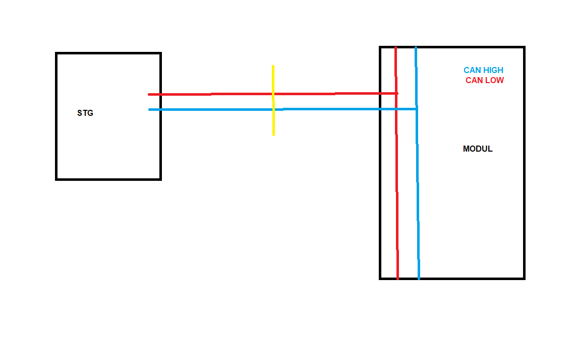

Servus zusammen,
ich würde gern die CANBUS Leitungen HIGH und LOW schalten wollen, man
liest jetzt irgendwie überall was anderes.
Kann man diese über ein PHOTOMOS schalten oder muss was anderes her
wegen der Übertragungsrate von 1Mbit/s
(hab mal was von Panasonic APS1/APS2 PhotoIC-Koppler o.ä. gelesen aber
nichts wirklich damit befasst?!)
Das Beispiel-Bild zeigt ein "Modul" das mit einen Zusatz Steuergerät
"STG" zusammen arbeitet, dieses hat zwar ne interne Abschaltung der
Leitung (Software gelöst) diesem vertrau ich aber nicht wirklich und
würde gern die CAN-Leitungen des STG´s abschalten (GELBER STRICH) für
Diagnosen am MODUL, damit das Zusatzsteuergerät nicht mehr
dazwischenfunkt... - das dies Intern verbaut ist, kommt eine
Steckmöglichkeit nicht in Frage...
Danke schon mal für die INFOS

Vom Bauchgefühl würde ich zu einem Reedrelais tendieren. Bei einem
normalen Relais ist die Chance durch kapazitives Übersprchen der
Kontakte und Fehlanpassung (Bei 1MHz Datenübertragungsrate ist das wie
HF zu behandeln) sich Probleme einzuhandeln, durchaus gegeben.

Warum willst du schalten?
Ich würde es eher dauerhaft dranbleiben und den CAN Transceiver nur in
den ListenOnly Modus schalten bzw nicht auf die Nachrichten reagieren.
VG Paul

Bevor Dich Dein Bauchgefühl in absurde Relaiskonstrukte abgleiten läßt
rechne doch einmal was so an kapazitiven Auswirkungen über die
Koppelkapazitäten eines normalen Kleinsignalrelais wie dem Omron G6K
oder Fujitsu NA am CAN wahrscheinlich ist....
Oder anders gesagt: Reedrelais nur da wo es unbedingt nötig ist. Einmal
falsch geschaltet und die Kontakte kleben zusammen.

Nimm einfach einen CAN-TRansceiver, dessen Ausgangstreiber du hochohmig
schalten kannst.
