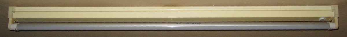

Hi, ich habe eine Lampe mit Leuchtstoffröhren im Keller. Zwei Stück mit
58 Watt und eine Helvar EL2x58es EVG ist verbaut. Die Röhren werden
immer Dunkler und die eine geht auch nicht direkt an. Der Tausch der
beiden Röhren zeigt, dass das EVG in Ordnung sein muss, denn nun
flackert die andere Röhre.
Vom EVG gehen jeweils zwei Adern direkt zu den beiden Röhrensockeln auf
der, ich sage mal, linken Seite.
Zu den beiden Sockeln der rechten Seite führen nur zwei Drähte. Dort
sind die Sockel wohl in Reihe geschaltet, da beide Sockel mit einem
kurzen Draht verbunden sind.
Kann ich da direkt zwei PHILIPS LED Röhren Master UO für EVG einsetzen?
Ich möchte an der Verdrahtung ungern etwas verändern.

Hi, und danke. Laut Liste soll die Kompatibilität da sein, es ist aber
wohl mit einer Einschränkung der Lichtausbeute zu rechnen.
Meine Frage bezog sich mehr auf das Tauschen an sich. Die alten raus und
die Philips rein?
Sebastian

Hi, vielen Dank für die Kommentare...
Die alten raus, die neuen rein. Sie leuchten ordentlich hell und mein
Arbeitsplatz wird vernünftig ausgeleuchtet. Beim Einschalten "klackt" es
kurz und beide Röhren leuchten sofort auf.
Sebastian

gerade geliefert;
LED Röhre Bulaxa 48544 28W, 4000K ;  aktuell pollin 15,99
G13, 4200lm, Glas , high Lumen (wimre ~300° Abstrahlwinkel)
vs. konventionell Radium NL58W/840 spectralux plus white
ca 20 Jahre alt. (Nenn 5200lm)
Beleuchtungsstärke am Schreibtisch praktisch identisch.
Die FL ist auf Temperatur etwas heller, interessant ist das die
Beleuchtungsstärke der LED nach eigigen Minuten messbar minimal
nachläßt.
(in ca 130cm Entfernung zu einem einzelnen Leuchtmittel
ungefähr je 420 Lux, laut "lux-o-meter" schätz-app)
so ~ 1500 Std. p.a. werden die hier schon an sein
