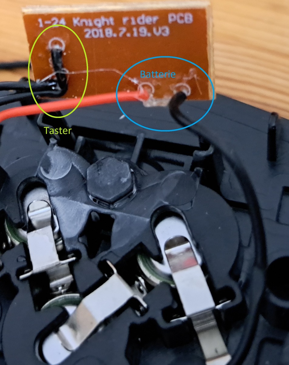

Ich habe folgendes Problem:
Habe hier eine Lauflicht Schaltung mit Batterie (4,5V). Diese läuft nach
Betätigung des Tasters ein paar Sekunden und geht dann wieder aus.
Ich würde die Schaltung gern länger laufen lassen. Leider hilft das
überbrücken des Tasters nichts. Auch wenn die Spannung mit Dauerplus
anliegt schaltet sie nach ein paar Sekunden ab.
Gibt es hier eine einfache Lösung um den Tastimpuls alle paar Sekunden
neu zu simulieren ohne den Taster betätigen zu müssen?
Es geht um diese Platine mit 4 SMD LEDs.

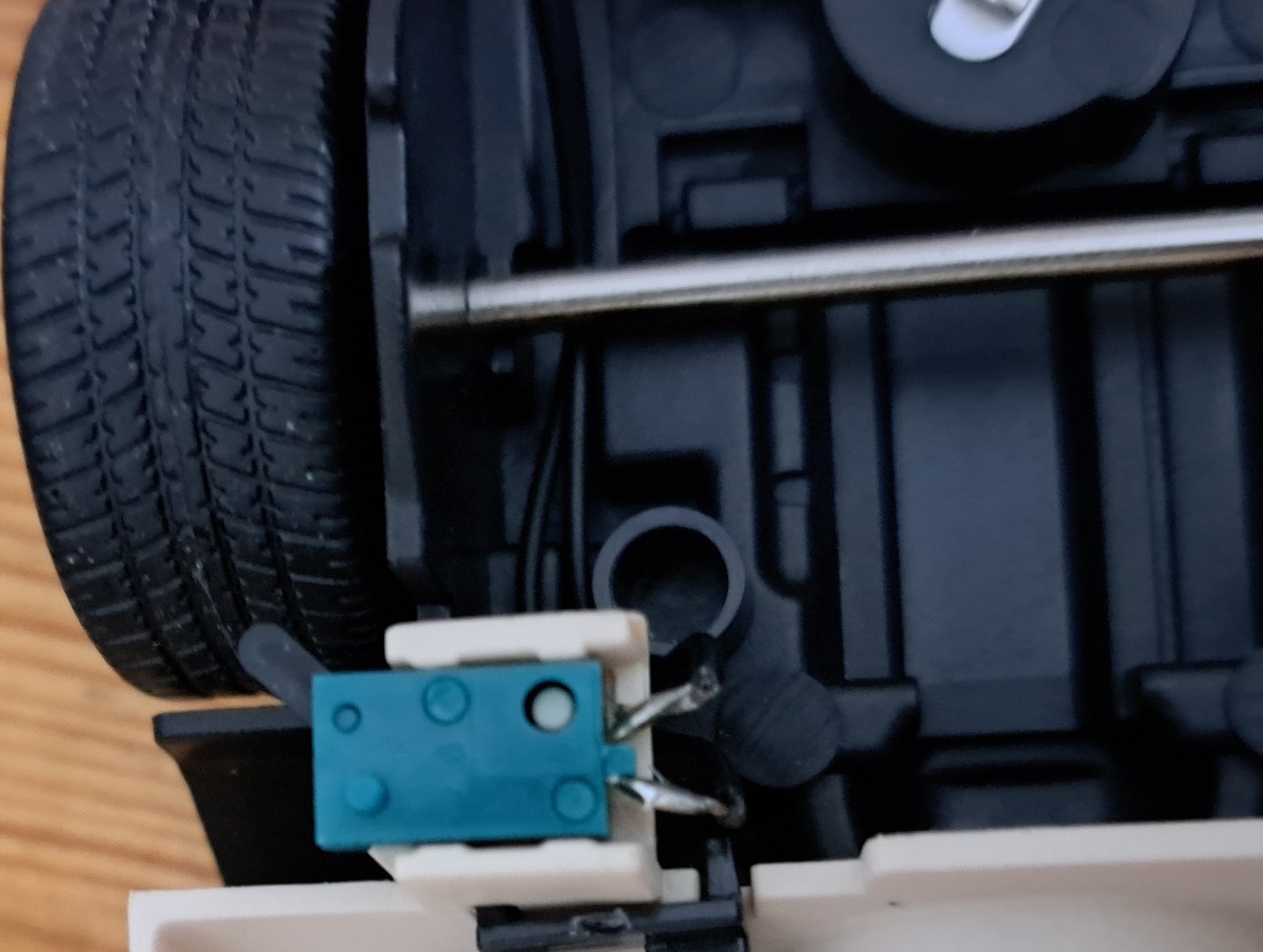

> Wo ist denn der Taster überhaupt angeschlossen?
Auf der Rückseite der Platine. Leider nicht genau erkennbar.
Zeig doch mal ein brauchbares Foto...

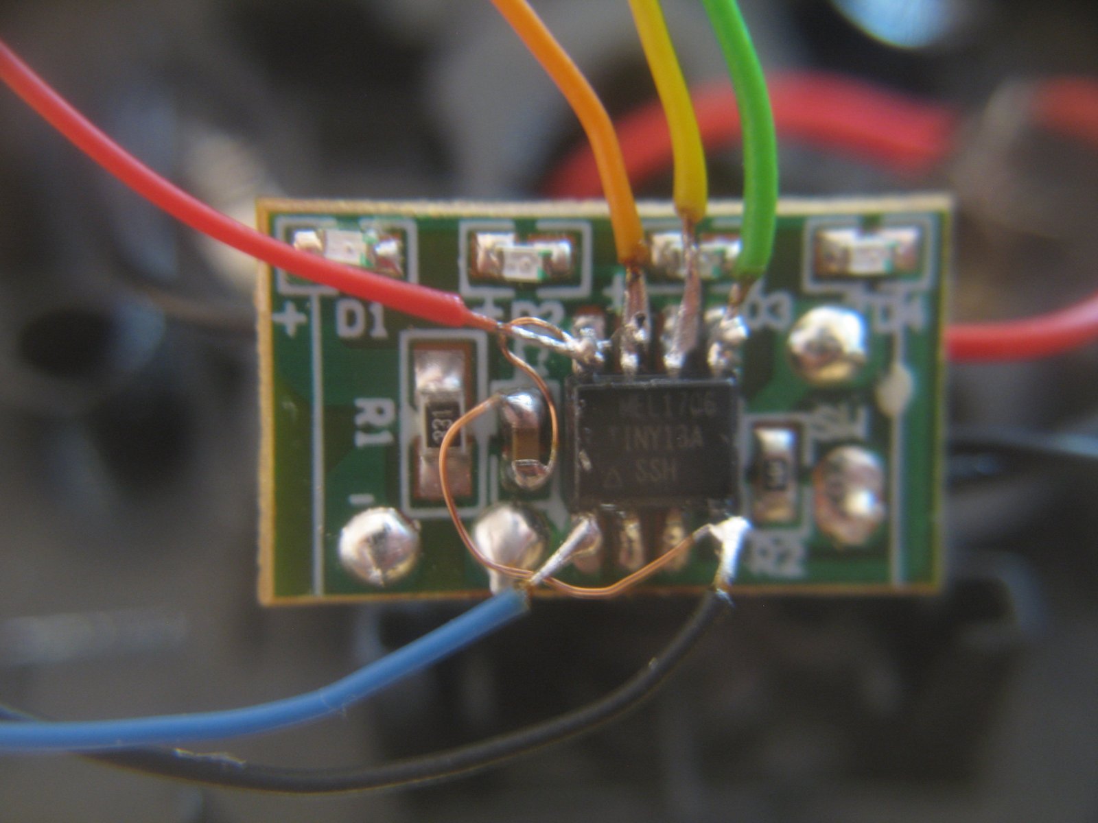

von Falk B. (falk)
MiB schrieb:
>> PIC Mikrocontroller ablöten, passend neu programmierten auflöten ?
> Leider nicht Möglich. Damit kenne ich mich nicht aus.
> Das ist eine Schaltung aus einem Knight Rider Auto was mit 3 Knopfzellen
> betrieben wird. Ich würde es gern auf 5V USB umbauen damit es unendlich
> läuft.
Wenn du nett fragst, macht das sicher jemand für dich. Das ist in einer
Stunde gemacht.
von Falk B. (falk)
MiB schrieb:
> NE555 Timer in der Ausbildung vor über 20 Jahren öfters benutzt, aber
> mittlerweile total raus...
Nützt dir gar nichts für 4 LEDs.
https://pic-microcontroller.com/knight-rider-light-computer-version-2/
sieht dem hier sehr ähnlich, PIC12F629, 8LEDs aber je 2 LED parallel

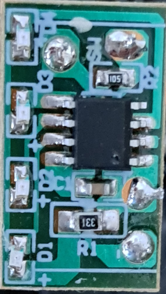

von Falk B. (falk)
Alternative. Ich programmier den IC hier bei mir und schick ihn dir, du
mußt ihn dann nur auflöten. Kriegst du das hin? Den aktuellen IC runter
löten, ohne die Platine zu zerstören? Dazu musst du aber noch messen, an
welchen Pins der Taster angeschlossen ist. Den Rest sieht man im Bild.
Ach so, ein 10s Video von der aktuellen Funktion (LED-Verlauf und
Geschwindigkeit) wäre hilfreich.
von H. H. (Gast)
Der schaltet Pin 2 nach GND und hat einen 1MOhm Pullup.
von Peter D. (peda)
Der Schaltplan ist recht gut zu erkennen.
Die Taste gegen GND (Pin8) geht an Pin2 mit Pullup 1M (R2) nach VCC (Pin
1).
Die LEDs sind low aktiv an den Pins 7, 6, 5 und 3 mit gemeinsamen
Vorwiderstand 330R (R1) gegen VCC. Pin 4 ist offen.
von Peter D. (peda)
Dennis S. schrieb:
> Also einen LED Ausgang mit dem Tasteingan verbinden...
Könnte durchaus klappen, z.B. Pin 2-3 über Widerstand 1k verbinden.

Das meinte ich auch. Die Schaltung läuft einfach normal durch.
Hermann Kokoschka schrieb:
> Wäre es nicht insgesamt schneller+einfacher eine neue Schaltung zu
> bauen
Für mich nicht. Der Platz für die LEDs ist einfach sehr klein. SMD löten
kann ich leider nicht.
Den IC tauschen würde ich wohl noch hinbekommen.
Falk B. schrieb:
> Alternative. Ich programmier den IC hier bei mir...
Wenn würde ich lieber das ganze bzw halbe Auto mit Platine schicken.
Habe allerdings gerade ein wenig Blödsinn gemacht das Plastik am
Batteriefach ist etwas geschmolzen. Muss da nachher nochmal genau
schauen.

Ein retriggerbarer Monoflop könnte helfen. Der wird von einer der LEDs
getriggert. Fällt der Trigger weg, fällt das Mono ab und drückt damit
die Taste. (Q Ausgang auf Tasterkontakt)
Dazu kann man ein CD4098, 4522 oder 4538 benutzen. Braucht so gut wie
keinen Speisestrom.

Welcher PIC (oder etwas anderes) ist es denn? Das Foto ist zu unscharf
um die Aufschrift zu erkennen. Vielleicht läßt er sich ja neu
programmieren.
Der PIC12F629 in meiner Fundstelle wird jedenfalls mit MPLAB und einem
Olimex Programmer außerhalb der Platine programmiert und läuft ständig
durch.

von H. H. (Gast)
> unscharf
> programmieren.
Das wird ein OTP von Padauk sein.
von Michael B. (laberkopp)
Hauptsache einer mit GND und VCC an 1 und 8.
von Michael (mib77)
Es ist leider keinerlei Beschriftung drauf.

von Falk B. (falk)
So, der Knight Rider ist in der Werkstatt zum Chiptuning. Siehe Anhang.
Und jetzt blinkert er ohne Unterbrechung bis zum Ende aller Tage. Oder
zumindest bis die Batterie leer ist ;-)
