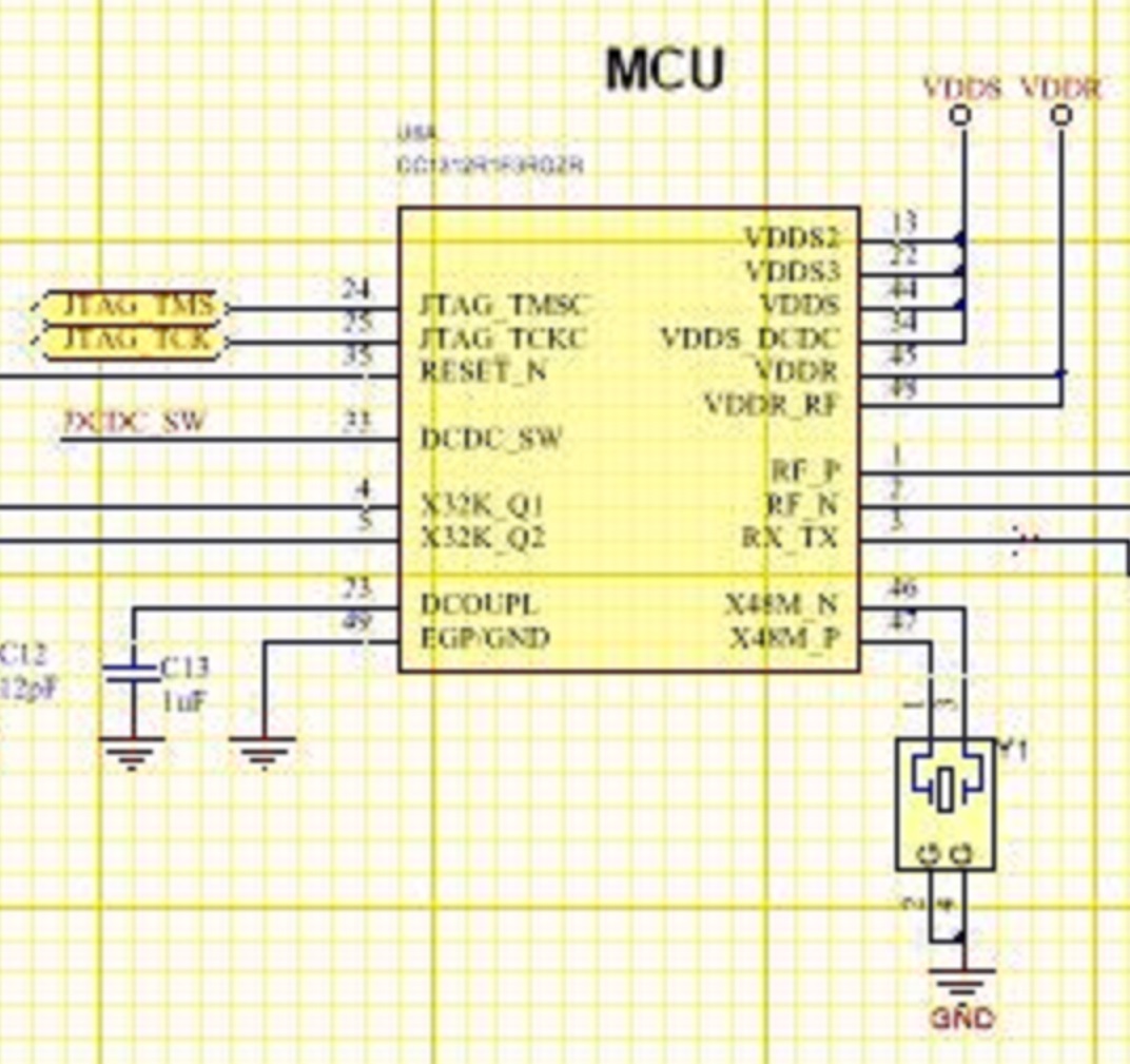

Bei der U-versogung (3V3) eines Mikrocntrollers gibt
es ein Problem:

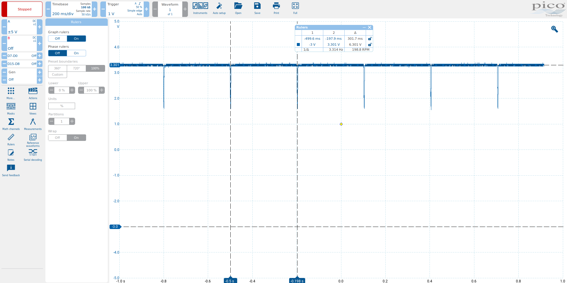

Spannungseinbrüche über eine Zeit von ca. 300 ms
Während dieser Zeit gibt es mehrere kurze Drops.
Die U-quelle für den DC/DC ist ein Solarpanel
und dieses Problem tritt nur während des Sonnenaufgangs auf.
Eine ander SV ist nicht möglich (vorgabe)

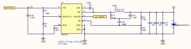

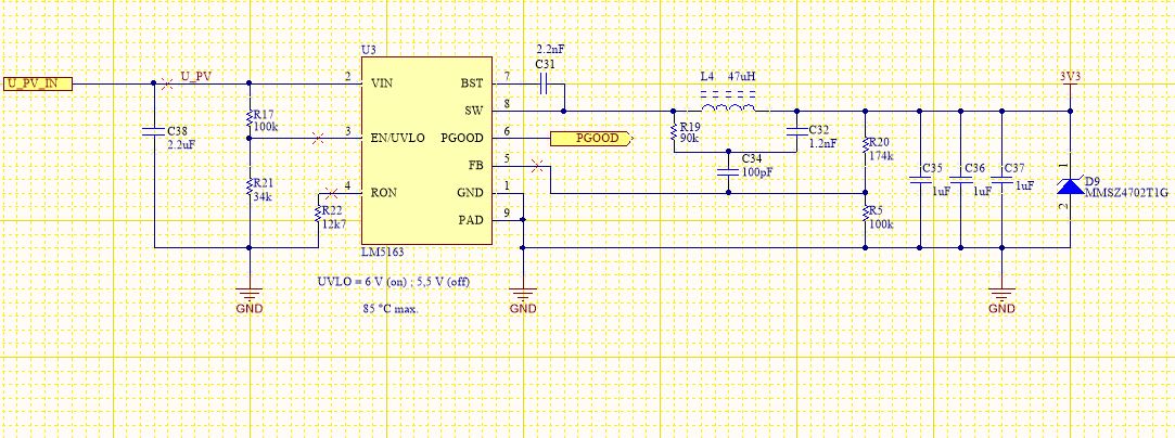

Zur Dimensionierung der Schaltung wurde das
tool "LM5163-LM5164DESIGN-CALC" von ti genutzt.
Die Beschaltung des DcDC (LM5163) wurde entsprechend
des Tools für den weiten IN-U Bereich 6 .. 40V errrechnet.

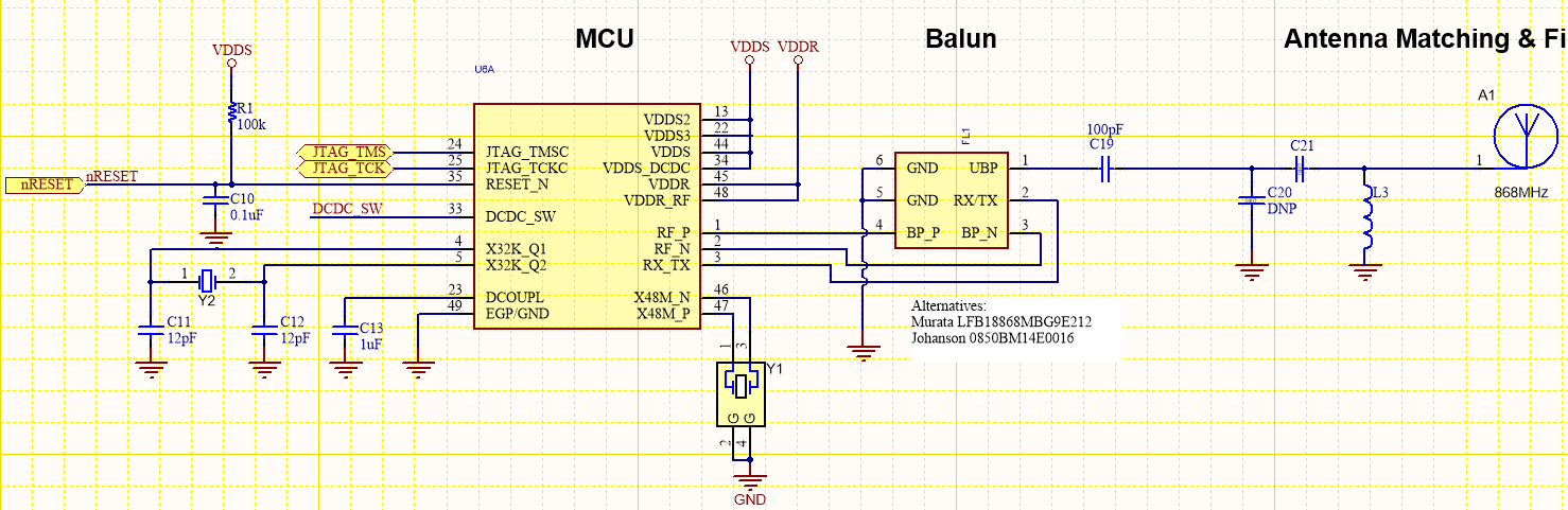

An dem DCDC hängt ein Mikrocontroller, der CC1312R von ti.
Dieser uC resetet während der 300ms bei jedem Drop der
Versorgungsspannung. --> siehe Screenshot
Das ist unschön und sicher der Lebensdauer nicht zuträglich!
Aus Effizienz Gründen wurde auf den Einsatz eines Längsreglers
zugunsten eines Schaltreglers verzichtet.
Folgendes wurde schon versucht:
a) Ausgangskapazität von 3uF auf 10uF oder 22uF zu erhöhen
b) Den U-teiler des EN Eigangs statt 100k-|-34k auf 100k-|-20k
    abzusenken (erst später Einschalten, um sicher über der min.
    Eingangs-U des DC/DC zu sein)
Beides ohne Erfolg
Hat jemand eine Idee was die Ursache sein könnte - oder ähnliches
  schon erlebt?

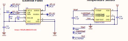

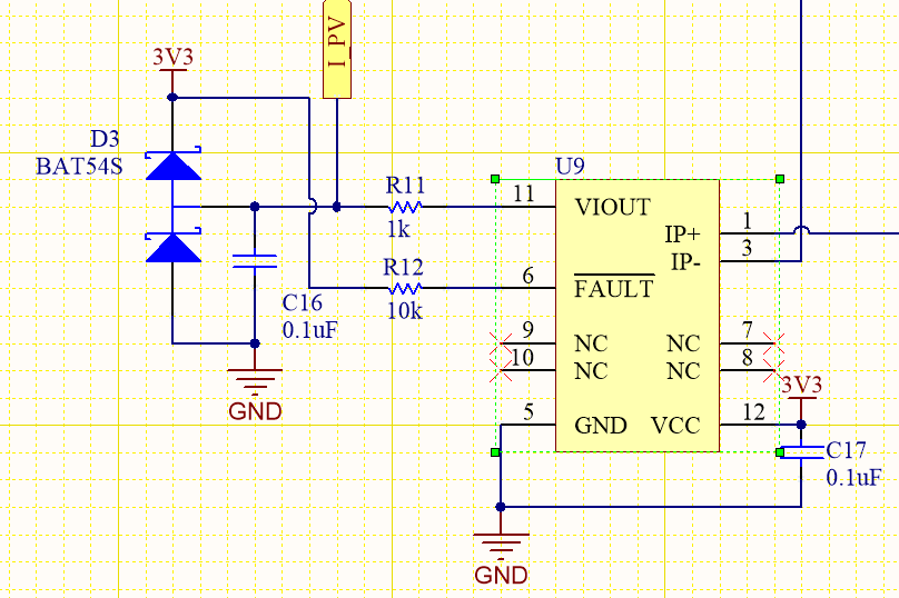

Anbei noch screenshots der DC/DC Beschaltung und des Verbrauchers

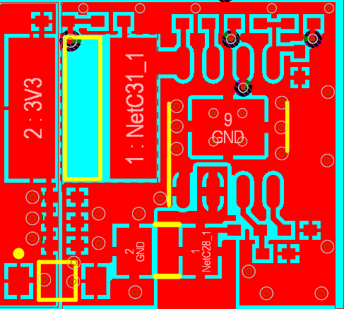

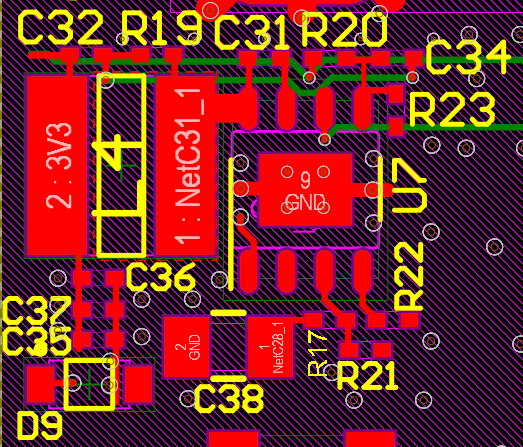

Aber halt, nein das ist es nicht. Der DCDC funktioniert nicht wie er
soll. Zeig doch mal das wichtigste Bauteil: Das Layout.
Und weil der an Solar hängt das vielleicht eine hohe Spannung aber wenig
Strom liefert: Probiere eine größere Eingangskapazität. Gerne auch viel
größer.

Nicht nur am Ausgang des Schaltreglers einen größeren Kondensator, wie
vorgeschlagen, sondern auch am Eingang, parallel zum PV. Bei wenig Licht
liefert das Panel kaum Strom, hat also einen hohen Innenwiderstand.
Sowas mögen weder Schaltregler, noch µC. Da sind Schaltregler sogar noch
mäkliger, als Linarregler.

Wurde das Layout entsprechend der Vorgaben aus dem Datenblatt (da drin
gibt es mit 25 und 26 gleich 2 Seiten zu diesem Thema) gemacht?
* https://www.ti.com/lit/ds/symlink/lm5163.pdf
Hast du dir davor mal das EVAL-Board geholt und ausgemessen? Hast du da
drin den Layoutvorschlag auf den Seiten 11 und 12 angeschaut, bewertet
und als Vorlage genommen?
* https://www.ti.com/lit/ug/snvu620a/snvu620a.pdf
Wie sieht denn die zugehörige Eingangsspannung aus? Ist die stabil oder
zappelt die?
von Dirk U. (Firma: ----) (dirk_u)
Grüsse,
also die Eingangskapazität wurde 47 uF
erhöht, die Spannungseinbrüche sind dadurch verschwunden.
Ein Problem bleibt, der DC/DC bringt kurz vor der
Einschaltschwelle 2,2 .. 2.4 V.
Das ist wohl normal bei diesem Typ.

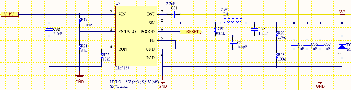

Als einzige Möglichkeit für ein definiertes
Einschalten von den 3,3V Bauteilen bleibt anscheinend
nur die Verbindung PGOOD -- RESET-3v3-Device
VG, Dirk
... anscheinend ist das Problem trotzdem noch nicht ganz gelöst,
ein verbinden PGOOD mit RESET bringt nix da der PGOOD im
gleichen Moment schaltet wie der DcDc also ohne Delay
... die Drops werden also nur 1 : 1 weitergereicht.
@ Lothar:
Das Layout wurde entsprechend der Vorgaben gemacht
Nein das Spielen mit einem Dev. Board wurde leider versäumt.

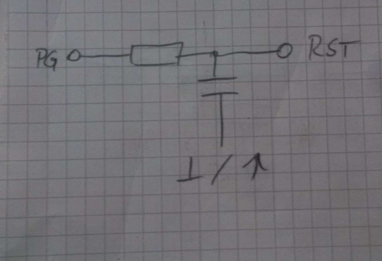

Ein RC Glied zwische PG und RST
Ja wir haben schon Versucht,
den Cap am Reset Pin (Richtung Masse) zu vergrössern,
das Problem dabei:
Die grössere C am Reset Pin macht Timing-Probleme
beim Programmieren!

RC sagte ich, nicht C.

Wäre das in diesem Fall auch Pfusch? Ich schlug ja keinen einfachen
RC-Reset vor, sondern den Reset über ein RC Glied durch den PGOOD Pin zu
Hi danke für euer Feedback!
Kurz zu den Verbrauchern:
Am 3,3V hängen: uC, ext. Flash, Temperatursensor, Stromsensor
@ WF88
Ja Die Idee an den PGOOD-Pin ein RC Glied dran zu hängen
was dann mittels Kleinsignal FET die 3,3V durchschaltet.
Ansonsten:
Zur Zeit wird
- Dev. Board bestellt, Layout gecheckt, Datenblatt gelesen
Wie einer hier schon gesagt hat - klar kann man mit dem
Controller nach dem ersten Anschalten noch 1s warten bis zum
Start des Programmes, das ist zeitlich locker drin.
Aber ihr kennt ja sicher auch die Vorgesetzten die sich
irgendwelche Meinungen in den Kopf gesetzt haben...
Er will unbedingt die mehrfachen Resets vermeiden - geht halt um
lange Lebensdauer (astronomische 25 Jahre werden angestrebt ..)
Beitrag #7279889 wurde von einem Moderator gelöscht.

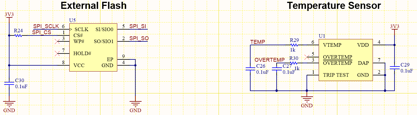

... Anbei noch die Schaltpläne der 3,3 Volt verbraucher,
vom DcDc und das Layout, sowie das DB des DcDc
@ L. Miller
Die Ursache der Spikes ist noch unklar, die
Spikes verschwinden wenn die Eingangs-U des Buck Coverter
weiter ansteigt

Ja dann skizzier doch mal eben fix auf ...
was Du Dir da eben vorstellst lieber WF88, Bilder sagen mehr als Worte

von WF88 (Gast)
Je nachdem ob Reset High oder Low Aktiv ist, den Kondensator nach VS
oder GND.
Hast du denn schon mit Widerstand als Last versucht?

Wie schon erwähnt wurde das tool "LM5163-LM5164DESIGN-CALC" genutzt.
Bei der RC-Schaltung darf der C die max. Größe wie sie jetzt
ist (siehe geposteter Schaltplan) nicht überschreiten,
weil sonst die Programmierbarkeit nicht mehr gegeben ist
(Timing Probs. beim JTAG)
Dann doch lieber die 3v3 mit einer Transe nach dem RC-Glied schalten,
so sind dann auch die anderen 3v3 ICs nicht mehr von den Spikes
betroffen.
Vorerst wird diese Lösung abgeleht wegen Kosten und vergrößertem
Ausfallrisiko.
(Nichts ausgeben wollen und aber ewige Produktlebensdauer erwarten)
Also weiter Datenblatt studieren und testen ... ggf. anderer DCDC
von WF88 (Gast)
Das habe ich schon verstanden, als du das das erste Mal geschrieben
hast.
Es kommt aber nicht nur auf die Größe des C an, sondern auch auf den R
davor. Der PG Pin treibt dort mit viel zu viel Strom, als dass da eine
Verzögerung entstehen würde.
Gut, wenn du C nicht grösser machen kannst, dann wäre R in dem Fall
"unhandlich" gross. 5Meg für 0.5 Sekunden.
Dirk U. schrieb:
> das Layout
Alle Bauteile über Thermals angeschlossen. Wo findet sich dieser Tipp in
den Layout Recommendations?
Besonders beim Regler selber sind Thermals natürlich völlig nutzlos,
weil ja sogar Vias die Wärme auf die andere Seite ableiten könnten.
von Wolfgang (Gast)
Das liegt wohl an der Stromaufnahme deiner Schaltung.

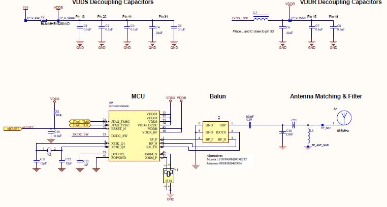

Schade, dass man in deinem Pixelbrei nicht einmal Bauteilbezeichnungen
vernünftig lesen kann. Es empfiehlt sich, Linienzeichnungen in
vernünftiger Auflösung als PNG hochzuladen und nicht die die
Kompressionsalgorithmen vom JPEG-Format alles zermatschen zu lassen.

von Stromlieferant (Gast)
Lass mich raten: nach 300ms ist der uC mit Booten fertig und versucht zu
senden (was viel Strom braucht)? Was auch immer der "Balun" ist (kann
man ja i ndem Pixelbrei nicht erkennen) leg den mal versuchsweise tot,
bzw, halte den fest auf Empfang.
Purzel H. schrieb:
> Wichtig im Zusammenhang des Controllers ist zu beachten, dass waerhrend
> des Powerups der Controller im Reset ist, die Pins also (fast) alle
> hochohmig. Gibt es ein Subsystem, welches einen definierten Pegel
> erwartet ?
Nein, vom uC wird ein einziger FET geschalten der 3v3 belasten könnte,
der hat "nur" 1k am Drain ... aber die daraus resultieren mA sollte der
DcDc stemmen können.
Purzel H. schrieb:
> Der Controller hat alle
> unbenutzten Eingaenge auf GND ?
Nope, die sind NC ... guter Gedanke, der Hersteller schreibt dazus:
"they can be left NC, but preferred practice is to connect them to GND
(then they can be left in the input state or driven 0, which will not
affect the device)."
Alfred B. schrieb:
> So etwas kennst Du? Ist halt nicht billig.
Muss ehrlich zugeben das ich bisher nur die gängigen
SMD Größen genutzt habe.
THT und Multi Layer Keramik C's waren bisher nicht im Fokus
--> Das wäre durchaus eine Lösung, ist aber leider viel zu teuer
  für das Buget.
Ja sicher das läuft jetzt auf probieren und berechnen hinaus.
Zur Zeit wird der reale Leistungsbedarf genauer untersucht.
Denke lieber jetzt bei der DCDC Auswahl nochmal genauer hinschauen
als jetzt in eine Optimierung der Beschaltung eines anscheinend
nicht voll geeigneten ICs Zeit zu investieren.
Sicher ist da noch Potential auch beim Layout,
wie Lothar M. schon gesagt hat,
aber nachdem wir nun die Aussage vom DcDc Hertsller haben,
dass dieser IC diese Problemchen in unserem Anwendungsfall bereitet
- muss wohl mehr Gründlichkeit in die Bauteilauswahl investiert werden.
von Sebastian W. (wangnick)
Im Bild sehe ich mehrere kurze Drops alle 300ms über eine Zeit von ~2s
Dirk U. schrieb:
> Grundsätzlich sieht es so aus,
> das wohl der LM5163 nicht für sehr langsam ansteigende Eingangs-U
> geeignet ist -- o. anders gesagt, kann er schon, dabei ist aber u.U.
> mit den geschilderten Spannungseinbrüchen zu rechnen.
Das kommt mir seltsam vor. Bei Sonnenaufgang zieht ja wohl trotzdem noch
die eine oder andere Wolke vorbei, die Einbrüche sind aber ja wohl sehr
regelmäßig. Zeig doch mal die Flankendetails der Spikes -- sind das
Entlade- und Ladekurven? Ich hab ja den MX25R8035FZUIL0 im Verdacht --
wird da regelmäßig drauf geschrieben?
LG, Sebastian
Sebastian W. schrieb:
Ja so ist es korrekt formuliert, Danke
Hallo, das Phänomen zeigt sich auch bei einem unprogrammierten uC
sowie auch bei einer ohmschen Last.
Ich vermute eher der DcDc sieht die Min. Einschalt-U
-> schaltet Ein -> kann kurz liefern
-> bricht wieder Ein weil der Ri des PV-Moduls
beim Sonnenaufgang noch zu hoch ist.
Hier sollte es reichen die ENable Schwelle etwas zu erhöhen,
um den DcDc erst einschalten zu lassen, wenn der Innen-R
bzw. die Ausgangs-P des Moduls groß genug ist, um die U nicht
sofort nach dem generieren der 3,3V wieder zusammenbrechen zu lassen.
Da sind wir noch am probieren...
Gefühlt würde man denken, dass dieser kritische Bereich
(Lichtverhältnisse Sonenaufgang)
sich schon über ein paar Minuten hinziehen sollte.
An der Veruchsanlage wurde das Phänomen noch nicht
zeitlich bestimmt.
Es wurde nur im Labor grob nachgebildet (von da ist der Oszi
Screenshot), indem in Reihe zur U-Versorgung (Labornetzteil) ein 50 Ohm
Widerstand
geschaltet wurde .. dieser steht für den Innen-R des Solarmoduls
bei Sonnenaufgang/untergang.
von Forist (Gast)
Dirk U. schrieb:
Dirk U. schrieb:
Hast du dir den Pixelbrei, den du da hochgeladen hast, vorher einmal
angesehen?
Was meinst du wohl, warum "Zeichnungen" im PNG-Format hochgeladen werden
sollten.
Das Kind ist definitiv in den Brunnen gefallen.
von Peter D. (peda)
> sollten.
Zeichnungen nicht als PNG, sondern als PDF hochladen!
Viele CAD-Programme haben daher einen PDF-Export. Notfalls nimmt man den
PDF-Drucker von Windows.
PDF ist kompakt, läßt sich beliebig skalieren und bleibt dabei scharf.
OK, ich finde Hauptsache man erkennt was.. xD
Also sorry für die unscharfen Bilder.
... Also hier nochmals Layout 3v3
Schaltpläne 3v3 + Verbraucher..
