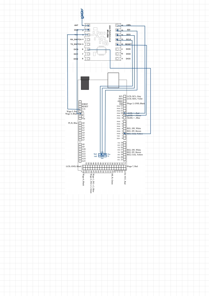

Liebes Mikrocontroller-Forum
Dies ist mein erster Post, also hoffe ich, dass ich alles richtig mache.
Sonst sprecht ich einfach darauf an. Ich bin Student und arbeite an
Modellraketen. Um die Telemetrie live zu übertragen, besorgte ich mir
ein rf-lora-868-so Funkmodul (Datasheet im Anhang), da dies eine grosse
Reichweite verspricht (<16km bei line of sight). Es basiert auf einem

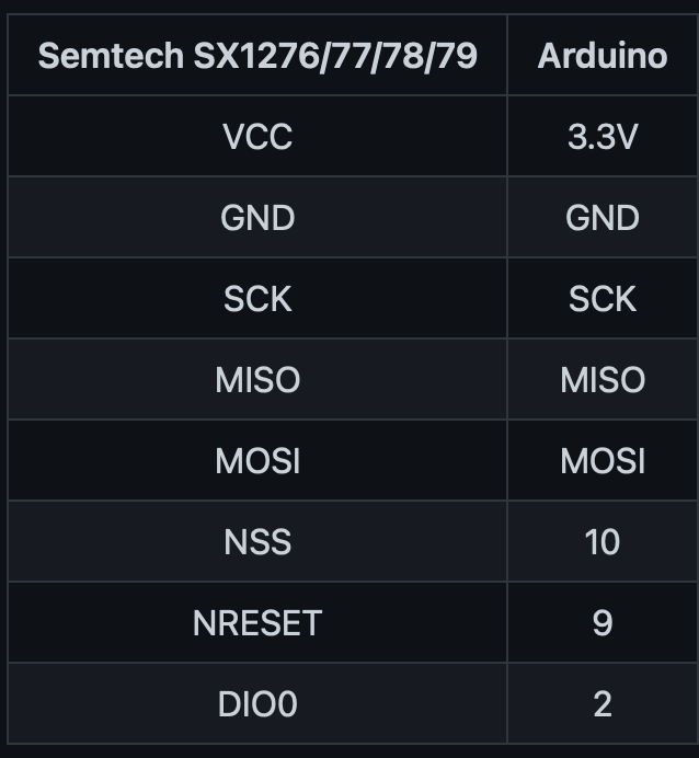

Semtech SX1272 und ich schloss es wie im Bild im Anhang an, nur dass ich
einen Arduino Nano verwendete. Da es auf einem SX1272 basiert dachte
ich, ich könnte die LoRa Library von sandeepmistry benutzen.
(https://github.com/sandeepmistry/arduino-LoRa) Ich konnte jedoch
einfach keine Verbindung zum LoRa Modul herstellen. Im Internet fand ich
zu diesem Modul auch nichts grosses. Für Tips wäre ich sehr dankbar.
Liebe Grüsse, Jérôme
#7278188
Mmh. Diese Module mögen glaube ich partout keine 5V. Wenn das so ist
dann solltest du entweder einen 3.3V-Mikrocontroller benutzen oder einen
Levelshifter dazwischen setzen. Da SPI unidirektionale Leitungen benutzt
kann es auch ein unidirektionaler Levelshifter sein. Ein TXS0104E oder
TXS0108E geht aber auch.
LG, Sebastian
#7278244
Jérôme W. schrieb:
> Sollte es dann mit den bekannten
> Arduino Libraries funktionieren?
Im Prinzip ja. Aber meiner Erfahrung nach, ist der Chip, falls er 5V
gesehen hat, in den ewigen Jagdgründen. Außerdem fehlt der

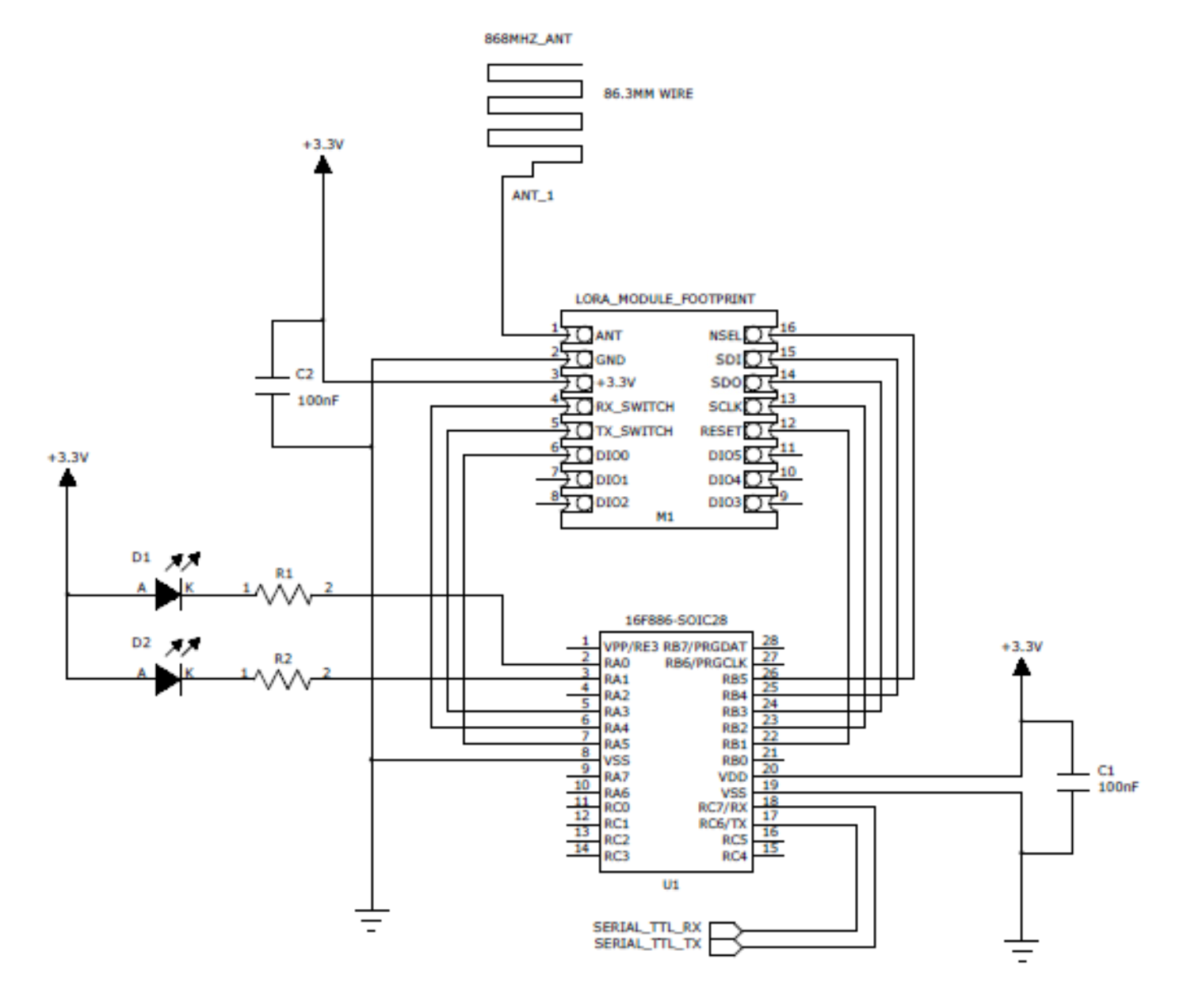

Abblockkondensator am LoRa-Modul. Zeige doch mal die Originalschaltung.
P.S.: Dein Schaltplan ist ein Graus! Man zieht keine Linien durch
Beschriftungen, Bauteile oder Module.
OP #7278252
Hallo Helmut
Ich habe zum Glück noch einen Ersatzchip. Ich orientierte mich an den
beiden Abbildungen. Soll ich zwischen VCC und GND noch ein
100nF-Kondensator einbauen? Ich glaube ich hätte noch solche
herumliegen.
Danke viel Mals für die Hilfe. Ich werde es einmal ausprobieren und mal
schauen Obst dann funktioniert. Und ja der Schaltplan ist wirklich
schrecklich, ich hatte eifach mal schnell von Hand gezeichnet, ohne
darauf zu achten. Ich werde es in Zukunft besser machen.
Liebe Grüsse Jérôme
#7278261
> herumliegen.
vielleicht wäre es geschickt gewesen, vier Module anzuschaffen, falls
mal beim Raketen-Schießen etwas verloren geht.
Ja, den 100nF und am besten direkt dran und dazu noch einen Elko so 33
bis 100 µF unbedingt dazu direkt an das Modul.
Und blöd, daß im Datenblatt drin steht, daß er nur bis 3,9 Volt mit
macht. Hätte man diese Angabe doch besser weg gelassen. 3,3 V wäre die
optimale Betriebsspannung gewesen. Oder waren nie 5 Volt angeschlossen?
Die Pins mit den Einganggsignalen sollte man über etwa 2,2 kOhm an die
5V- Welt anschließen, dann verhindern die eingebauten Schutzdioden ein
Ansteigen der Eingangsspannungen über die zulässige Betriebsspannung
hinaus. Die Betriebsspannung muß allerdings geringfügig belastet sein,
damit sie nicht dadurch angehoben werden kann.
mfg
OP #7278339
Hallo Christian
Ich schloss ihn zwar am 3.3V-Pin des Arduino an, nehme aber nun an dass
er durch die Serielle-Kommunikationsschnittstelle des Arduino "geröstet"
wurde?
Ich habe mir einmal gesagtes in einem Schaltplan zusammengefasst. Das in
der Mitte sind zwei TXS0104E Converter von DFRobot
(https://www.bastelgarage.ch/fermion-4bit-level-converter-txs0104e).
Wie sollte ich die 2.2kOhm Widerstände genau anschliessen? Also z.B. von
Miso zum 5V-Pin? Und den Miso-Pin auf der Seite des Arduino oder der
Funkmoduls? Danke viel Mal für eure Hilfe.
PS: Ich hoffe dieser Schaltplan ist mir besser gelungen.
Liebe Grüsse Jérôme
Gast #7278428
Wenn du den TXS0104E einbaust dann darfst du nicht zusätzlich die
2k2-Widerstände dazwischen setzen, sonst funktioniert der TXS0104E
nicht.
So sollte es funktionieren. Du betreibst die Schaltung ja aus
Akku/Batterie, da braucht der 100uF keine Strombegrenzung. Antenne nicht
vergessen damit die HF-Leistung weg kann.
LG, Sebastian
#7278898
so wie Maximilian es uns vor macht. Bissl weiter als zur Mitte scrollen,
danach weiter lesen.
Beitrag "RFM69HW - Arduino Uno"
" Zur Verbindung mit der 5V-Welt
habe ich immer Widerstände dazwischen gehabt. 1k vom uC zum RFM und 2,2k
für die andere Richtung. Dabei die 3,3V so belastet, daß sie nicht durch
die Signale hochgezogen werden können, wenn die internen Schutzdioden
des RFM leiten. Das haben bisher alle überlebt."
mfg
