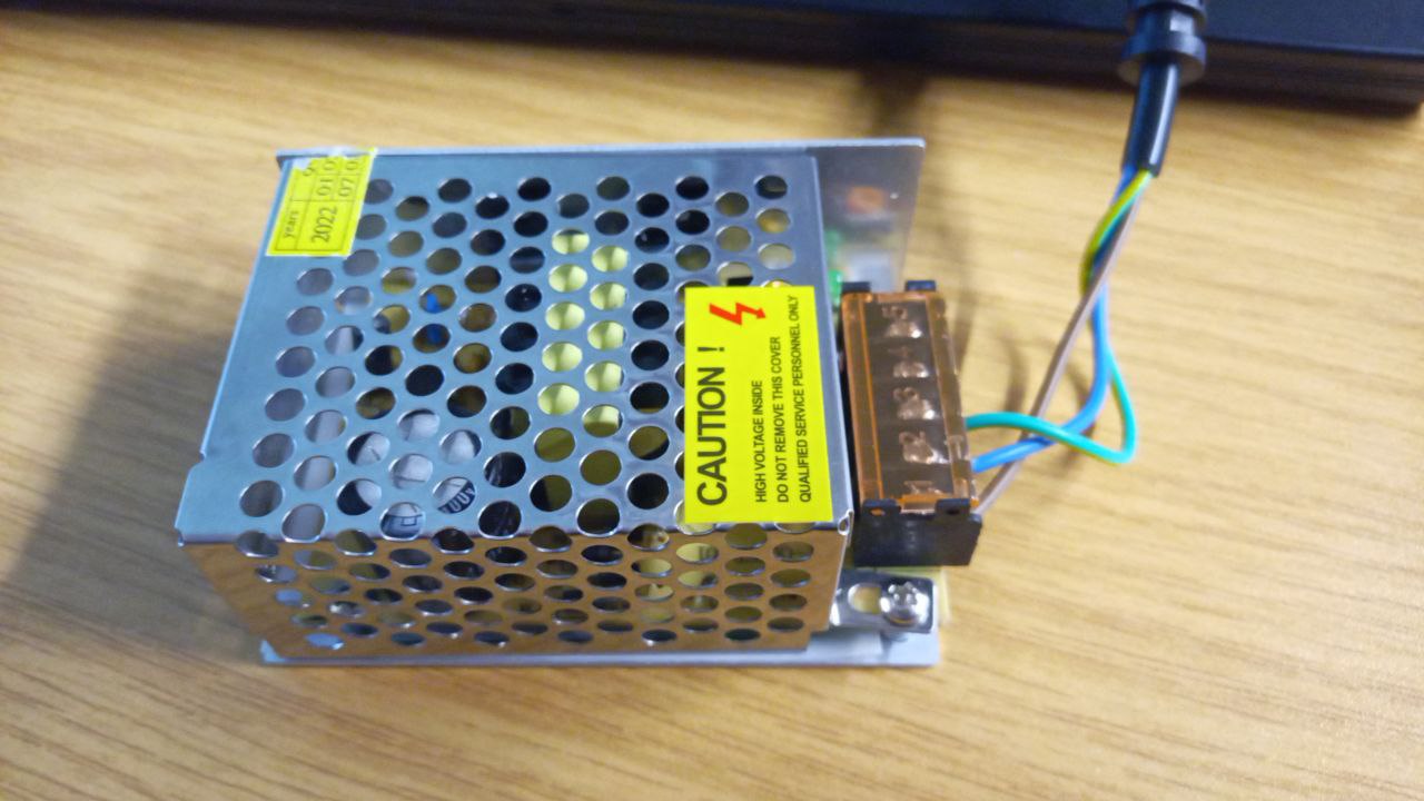

Auf den ersten blick schaut es nicht schlecht aus ein Solides Aluminium
Gehäuse welches auf der Oberseite über ein Lochblech verfügt um die

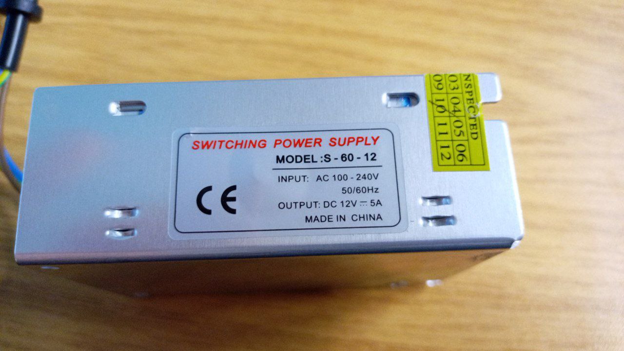

Wärme der Bauteile gut an die Umgebung abgeben zu können.Auf einer Seite
befindet sich ein Aufkleber auf welchem alle Technischendaten genannt
werdern und ein CE Zeichen ist ebanfalls vorhanden.

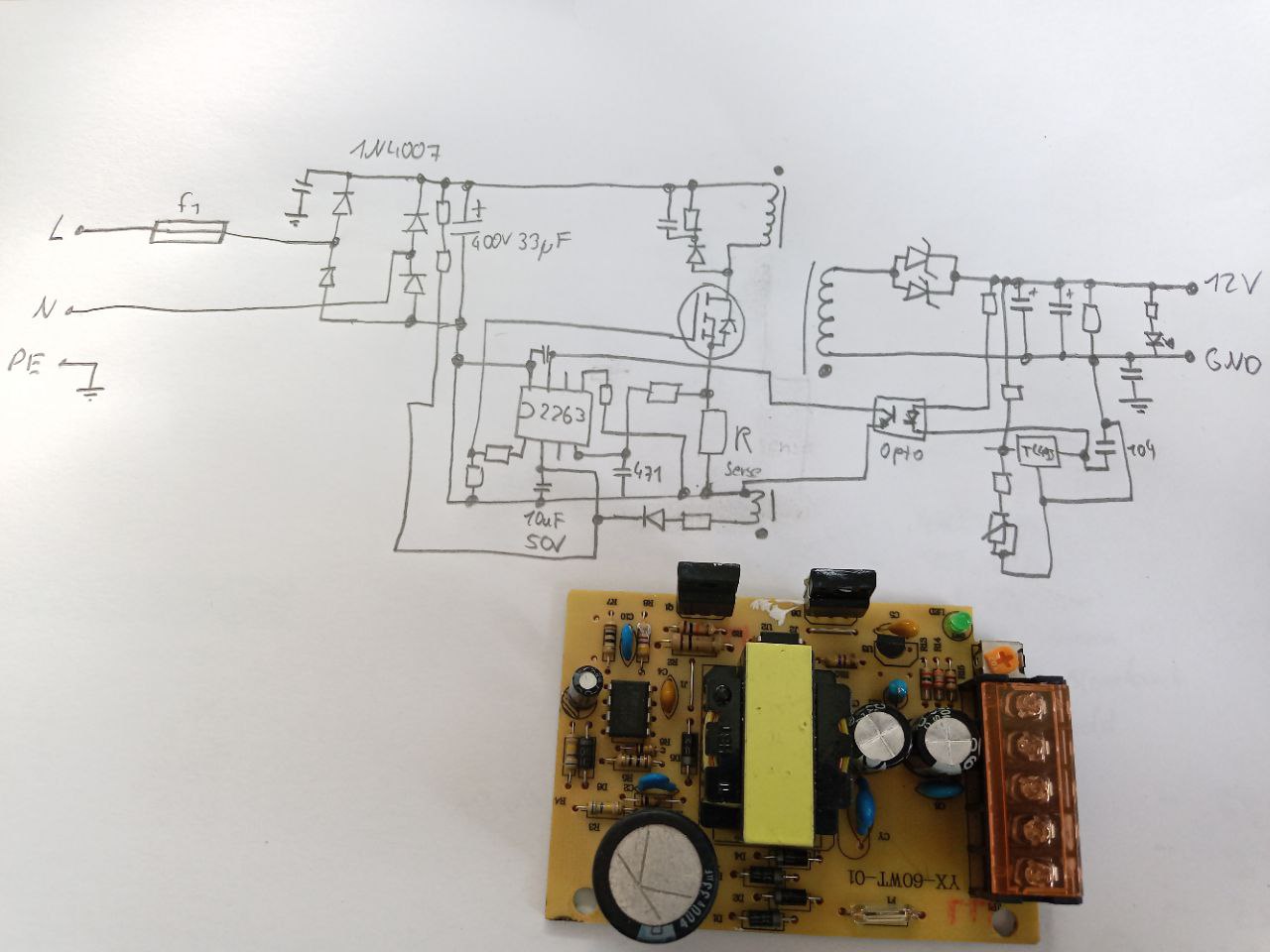

Jetzt habe ich das Netzteil mal aufegamcht und einen Schaltplan
gezeichnet damit man sich die Funktion mal genau ansehen kann soweit
alles okay der verbaute IC ist eine gute wahl für so kleine Netzteile
und falls der Chip oder ein anders Bauteil mal kaputt gehen sollte ist
es kein Problem dieses zu ersetzen da die Teile wirklich sehr günstig
sind (10 pcs OB2263 für 1,4€ ).Somit würde ich sagen ist das Netzteil
dafür gedacht auch mal repariert zu werden wenn es nach seiner Normalen
Lebenszeit ausgefallen ist.Durch den verzicht auf SMD-Bauteile ist es
mit sehr einfachne Mitteln selber zu reparieren würde also sagen es ist
mit dem Gedanken der Nachhaltigkeit entwickelt worden.
Die Schaltung ist Relativ einfach, es wurde darauf geachtet den Mosfet
zu schützen mit einerm Snubber-Netzwerk ebenfalls wird der Nicht an
seiner Vds Grenze betrieben ist ein 650V Mosfe (2sk4101). Die Isolation
zwichen Netz und Ausgang ist ebenfalls sehr gut mit über 5mm an der
kleinsten Stelle.

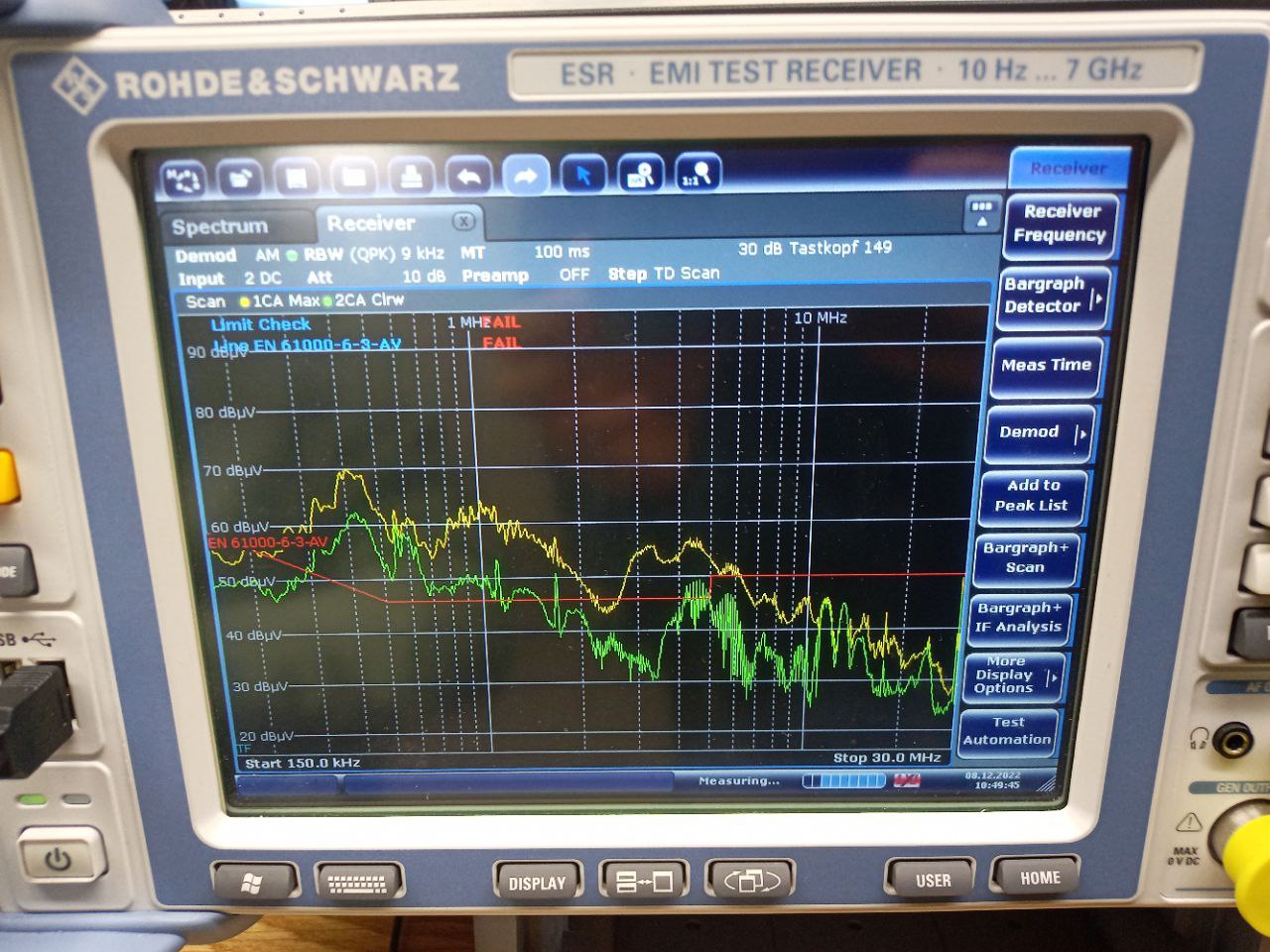

Ich habe ein Messung der Störspannung vorgenommen um festzstellen ob und
wie Das gerät ins Netz stört das Ergebnis ist auf derm Bild im Anhang zu
sehen Grün ist ohne Netzteil und Gelb ist mit Netzteil.

Wie schaut die Netznachbildung aus, die du zum Messen verwendet hast?

Kein Netzfilter, keine primäre Strombegrenzung. Wenn man bei höheren
Momentanspannungen einschaltet, werden die 1N4007 überlastet.
von Michael B. (laberkopp)
Luca L. schrieb:
> es wurde darauf geachtet den Mosfet zu schützen
Hmm, kein NTC oder zumindest Widerstand, kein VDR mit
Temperatursicherung, kein Eingangsfilter mit stromkompensierter Drossel.
Und der 2263 spart gegenüber einem UC3845 kaum was ein, hat aber kein
second source.
Das geht besser.
von Christian W. (orikson)
Es ist aufgedruckt. Ob das legitim ist ist eine andere Frage

Soweit ein kaputter IC nicht noch mehr mit in den Tod nimmt
Würde ich nicht, sonst wäre die Sicherung einfacher zu tauschen und
nicht eingelötet

Das ist das was du siehst? Hast du ein Datenblatt vom Übertrager und
kennst dessen Isolationsspannung?
War das Netzteil dort belastet oder nicht?

Vmtl auch kein PFC und eine unbekannte Effizient. Die Schraubverbinder
sind vmtl auch das schlechteste vom schlechten und werden nur durch die
billige Leiterplatte getoppt, heißt: Die Lötstellen reißen beim ersten
Anschrauben raus

Damit sagt der Hersteller nur das es alle Normen der EU erfüllt ob das
am Ende wirklich so ist muss man prüfen.

Ein Kaputter IC wird die Dioden,Sicherung,Mosfet und den Source
Widerstand mit in den Tod reißen.

Das mit der Sicherung sehe ich jetzt nicht so da man sowieso Teile
Tauschen muss wenns kaputt ist machen die 2 Lötstellen mehr kaum
aufwand.

Diesen habe ich mit 1kV getestet habe einen Isolationswiderstand von
>10MOhm (Weiter geht das Messgerät nicht )

Diese Messung wurde bei Maximaler Last nach 5 Minuten aufwärmzeit
gemacht.

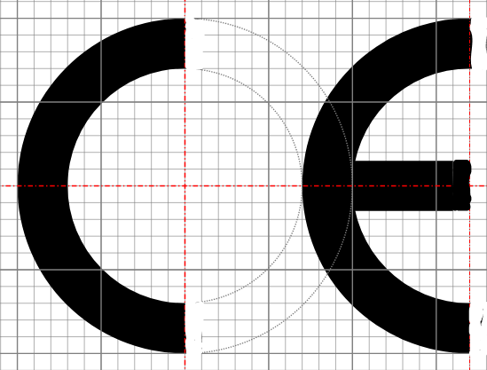

Nein, das ist kein europäisches CE-Zeichen (da ist der Strich im E
kürzer), sondern das berühmte "China Engineering". Das Teil ist Schund
und in der EU nicht verkehrsfähig. Sei froh, dass es der Zoll
durchgelassen hat. Und auch ein aufgedrucktes europäisches CE ist
legitim, so es das richtige ist! Auch müsste eine Konformitätserklärung
dazu existieren.

Also über das CE-Zeichen lässt sich jetzt streiten ich habe mir ein paar
Bilder angesehen zu vergelich mit dem China-Export Zeichen und meiner
Meinung nach ist das E zu weit vom C entfernt für das China-Export
zeichen somit meine Vermutung es handelt sich tatsächlich um ein
CE-Zeichen wenn interesse besteht kann ich den Hersteller mal
anschreiben vielleicht antfortet dieser ja.

von H. H. (Gast)
Wozu? Es ist jedenfalls nicht das von der EU:
https://upload.wikimedia.org/wikipedia/commons/f/ff/CE_with_grid.svg
Nö, erfüllt er nicht.
Das muss man nicht mehr prüfen.
Das weiß ich sogar ohne die EMI Messung.
Nicht mal der halbherzige Versuch eines Filters.
Weder In noch Out.
Das ist doch vollkommen irrelevant wie das CE Zeichen aussieht.
Der druckt Dir auch TÜV geprüft oder 'Veganes BIO Netzteil von
glücklichen Kühen' drauf, wenn das den Absatz erhöht.

Zeig mal Deinen EMI Messaufbau.
Wie hast Du es geschafft bei der Referenzmessung ohne NT derart
schlechte Werte zu bekommen?
von Alfred B. (alfred_b979)
H. H. schrieb:
Ist wohl so wie im Anhang konstruiert.
Immerhin aber ein zusätzliches Indiz, wie egal dem Hersteller
alles außer grundlegender Funktion ist.
Besonders schwierig wär's nicht, das CE-Zeichen "vernünftig"
zu faken - aber so, wie es ist, erfüllt es ja offensichtlich
seinen Zweck.
von Luca L. (Firma: E-Technik-Luca-L) (luca-l)
Messonde in L und N gesteckt mit Vorsteckteiler das auf dem Foto ist der
schlimmste Messwert den ich bekommen habe, das Netzt ist nicht besonders
sauber so das die Werte ohne Netzteil auch nicht wirklich gut sind.
von H. H. (Gast)
Luca L. schrieb:
Mist gemessen...

Du hattest doch die sog. Störaussendung des NT messen wollen,
wozu aber (wenn auch unrealistisch erscheinend) "perfekte" AC
gebraucht würde.
Hättest Du wenigstens ein Netzfilter zum "Säubern" der 230VAC
benutzt, wäre das Ergebnis etwas aussagekräftiger/allgemeiner
verwertbar.)
Professionell geht so etwas mit sog. Netznachbildung/"LISN".
Eine weitere Baustelle wäre die Prüfung der Störfestigkeit -
auch das geschieht NICHT am Netz, weil nicht an jedem Anschluß
alle vorkommenden Störsignale und -maximalpegel aufträten.
Stattdessen werden Worst Case Szenarien künstlich erzeugt.
https://www.emv-support-dresden.de/stoeraussendung.php
https://www.emv-support-dresden.de/stoerfestigkeit.php
(Dein Meßversuch direkt am Netz = weder Fleisch noch Fisch.)

von Hans W. (Firma: Wilhelm.Consulting) (hans-)
Du hast da einen AV Grenzwert in einer QP Messung verwendet.
Für Beleuchtung gibt es in der CISPR 15 (en55015) auch einen Grenzwert
unter 150kHz. Da müsste es deutlich nicht passen.
Was steht in der CE Erklärung oder Datenblatt? Mit 61000-6-4 Grenzwerten
könnte es sich sogar ausgehen...
Wenn du willst, könnte ich das einmal halbwegs sauber bei mir im Labor
vermessen...
Hans W. schrieb:
> vermessen...
> 73
Die Grenzwerte leiegen bei 408,7KHz bei :
QP = 57,2dBuV
AV = 47,2dBuV
und das Netzteil liefert :
QP = 91,8dBuV
AV = 69,5dBuV
Die Grenzwerte leiegen bei 4542KHz bei :
QP = 56,0dBuV
AV = 46,0dBuV
QP = 79,5dBuV
AV = 56,5dBuV
somit das das Netzteil deutlich über dem Grenzwert,und kann nur mit
Netzfilter verwendet werden wenn die Grenzwerte mit Netzfilter
unterschritten werden.
Luca L. schrieb:
>> gebraucht würde.
>> verwertbar.)
> Wärum soll ich ein Netzt nachbilden wenn ich messen möchte ob das
> Netzteil Störungen verursacht ? Es macht doch wenig sinn wenn ich ein
> perfekten Sinus mit 50Hz habe ohne Störungen und das Netzteil dann gar
> nicht stört.Dann würde ich ja sagen okay super past so,ich Möchte ja
> messen wie die auswirkungen auf das Stromnetzt sind wenn ich mir so ein
> Netzteil kaufe und es in die Steckdose stecke ich möchte nicht wissen
> wie sich das unter idealbedingungen verhält.
Weil im Normalfall die Störungen am Netz schon höher sind als die
Grenzwerte.
Außerdem ist der Störstrom unter 30MHz das Hauptproblem. Der kann
Gleichtakt oder Gegentakt sein. Die Spannungsmessung durch eine LISN und
die Grenzwerte berücksichtigen das. Dafür musst du aber auch die
Netzimpedanz wissen.
Mit einem Trenntrafo+LISN erreichst du ein sauberes Netz und eine
definierte Impedanz. Bei in-situ Messungen wie du sie gemacht hast ist
das tatsächliche Störpotential verhältnismäßig schlecht einschätzbar. Da
müsstest du mit einer Loop Antenne messen.
73
> Grenzwerte.
> 73
erstmal danke für deinen Beitrag, Ich habe jetzt gedacht es ist
ausreichend zu mit dem Tastkopf auf L und N zu messen und und
anschließend noch mit einem vorsteckteiler von 6dB und wenn die 6dB auch
bei meinen Messwerten fehlen kann ich davon ausegen das die Netzimpedanz
bei der Messung stimmt.
Das Messen mit der Loop Antenne werde ich mir merken und mal
ausprobieren,wie gut es damit möglich ist die Störungen von störquellen
zu messen.
Karl B. schrieb:
>> Grenzwerte.
> Das heißt aber nicht, dass es dann egal ist, wie hoch "meine" Störungen
> dann sind.
Das Problem ist aber, dass du normalerweise ein steiferes Netz, als die
Norm annimmt.
Damit hast du so eher eine Unterbewertung. Es geht ja hauptsächlich um
die aus den Störströmen resultierende Feldstärke (in diesem
Frequenzbereich genauer, die magnetische Feldstärke)!
Zusätzlich weißt du nicht was vom Netz kommt und was das Gerät macht...
Wie gesagt, man kann in-situ schon auch was messen, das ist aber
eigentlich nur dann wirklich interessant, wenn's tatsächlich ein
Störfall ist.
Trotzdem, die gezeigte Messung sagt gar nix aus. Wenn der Hersteller
hier Grenzwerte aus der 61000-6-4 anwendet, dann würde sich das
wahrscheinlich sogar ausgehen. Dazu kommt, dass die Last massiv die
Störungen beeinflussen wird.
Nein, da gehört ac eine LISN und DC ein CDN-AF2 hin. Außerdem sollte man
schon Passende Grenzwerte verwenden... CISPR15 sollte as sein, wenn's
wirklich etwas für Beleuchtung ist. Da fangen die Grenzwerte bei 9kHz
an. Da wäre also Schaltfrequenz am interessantesten.
73
von 888 (Gast)
Wenn Du kein LISN hast, dann nimm 1-2 gute Netzfilter um die Störungen
aus dem Netz fernzuhalten und koppel das Messignal über 100nF
prüflingsseitig aus.
Bei Messungen am Netz freut sich der Messempfänger über einen Limiter am
Eingang.  Ansonsten schalte das Ding auf maximale Abschwächung oder auf
den anderen Kanal bevor Du den Prüfling ein-, aus-, oder umschaltest.
