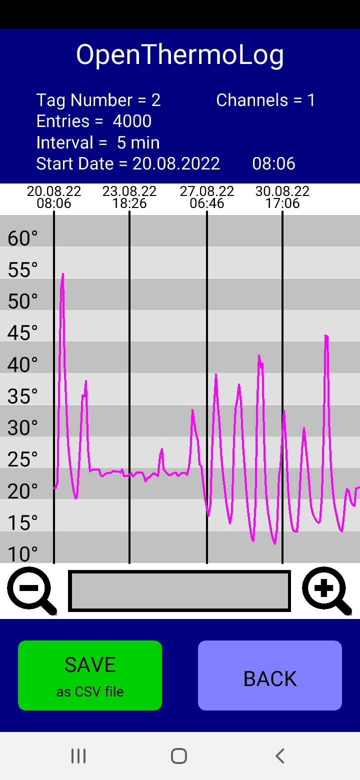

von Joerg W. (joergwolfram)
Ich nutze dafür Processing (https://processing.org/) im Android Mode.
Die Sprache ist meiner Meinung nach so ein Zwischending zwischen C und
Java. Ich habe damit hauptsächlich "technische" Apps für den Eigenbedarf
erstellt, auch mit NFC (Temperaturlogger mit ATMega ST25DV64KC auslesen,
siehe Bild) USB-OTG und Bluetooth / BLE. Wobei sich auch diverse
Java-Schnipsel aus dem Internet mit kleinen Änderungen weiterverwenden
lassen, was ich z.B. beim OTG, BLE und NFC machen musste.
