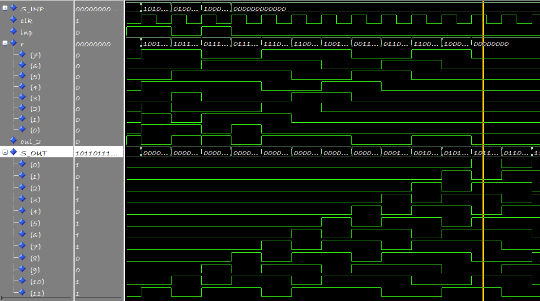

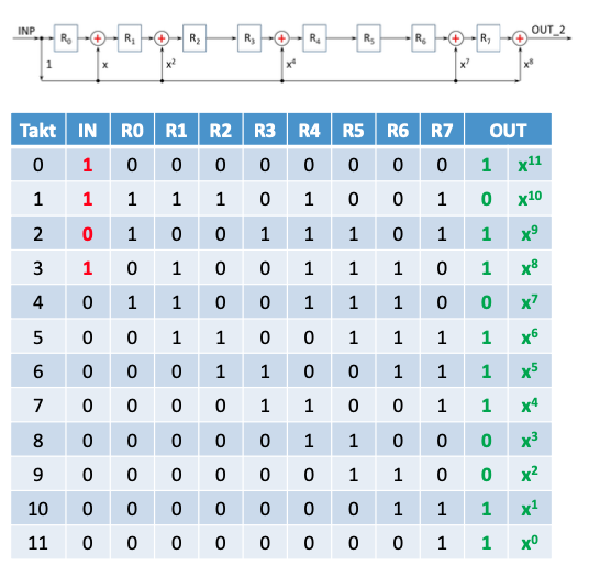

ich habe eine frage , es geht um Polynom Multiplikation 𝑔1 𝑥 = 𝑥8 + 𝑥7 +
𝑥4 + 𝑥2 + 𝑥 + 1. und 𝑔2 𝑥 = 𝑥3 + 𝑥2 + 1 , und zwar ich habe die
Multiplikation gemacht , Am Ausgang erscheint dabei Schritt für Schritt
die Ergebnisbitfolge 1011 0111 0011, und jetzt ich will Inhalte der
Speicherregister : Linkesschiebend skizzieren , im Anhang findet man
Musterlösung , aber hab die gar nicht verstanden , kann jemand bitte das
erklären
#7281051
Na was eben oben im Bildchen die Schaltung auch beschreibt:
Da sind 8 Register, und der neue Eingangswert wird da an manchen Stellen
addiert.
Tja wie addieret man bei einem Bit Breite? Der Halbaddierer macht das
mit einem XOR. Und siehe da, kaum macht man es richtig, schon hat man
nach dem 12. Takt das korrekte Ergebnis.
