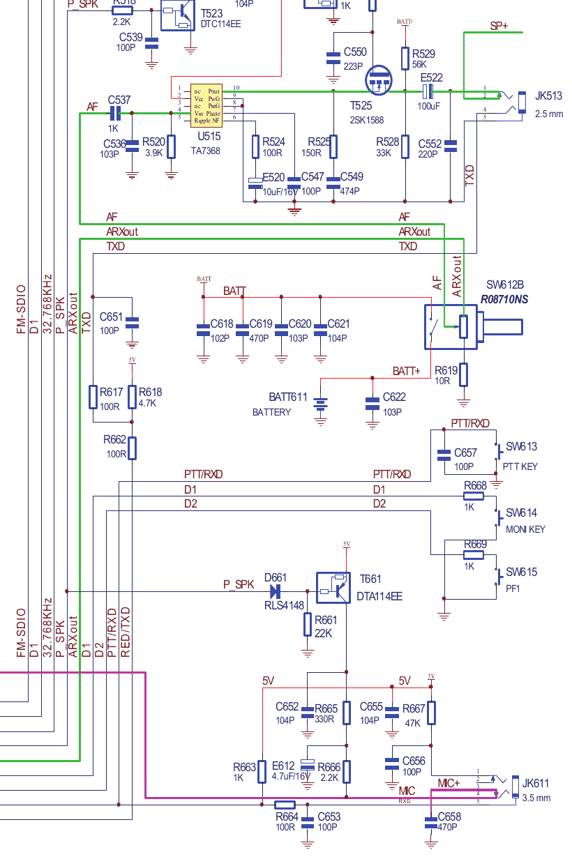

Ich habe noch einen zweiten Schaltplan, aber der ist genauso verworren. Anscheinend ist die PTT-und RxD-Leitung identisch und liegt auf dem Mikrofonanschluss, während TxD auf dem Speakeranschluß liegt. Man bräuchte also zwei Stecker.

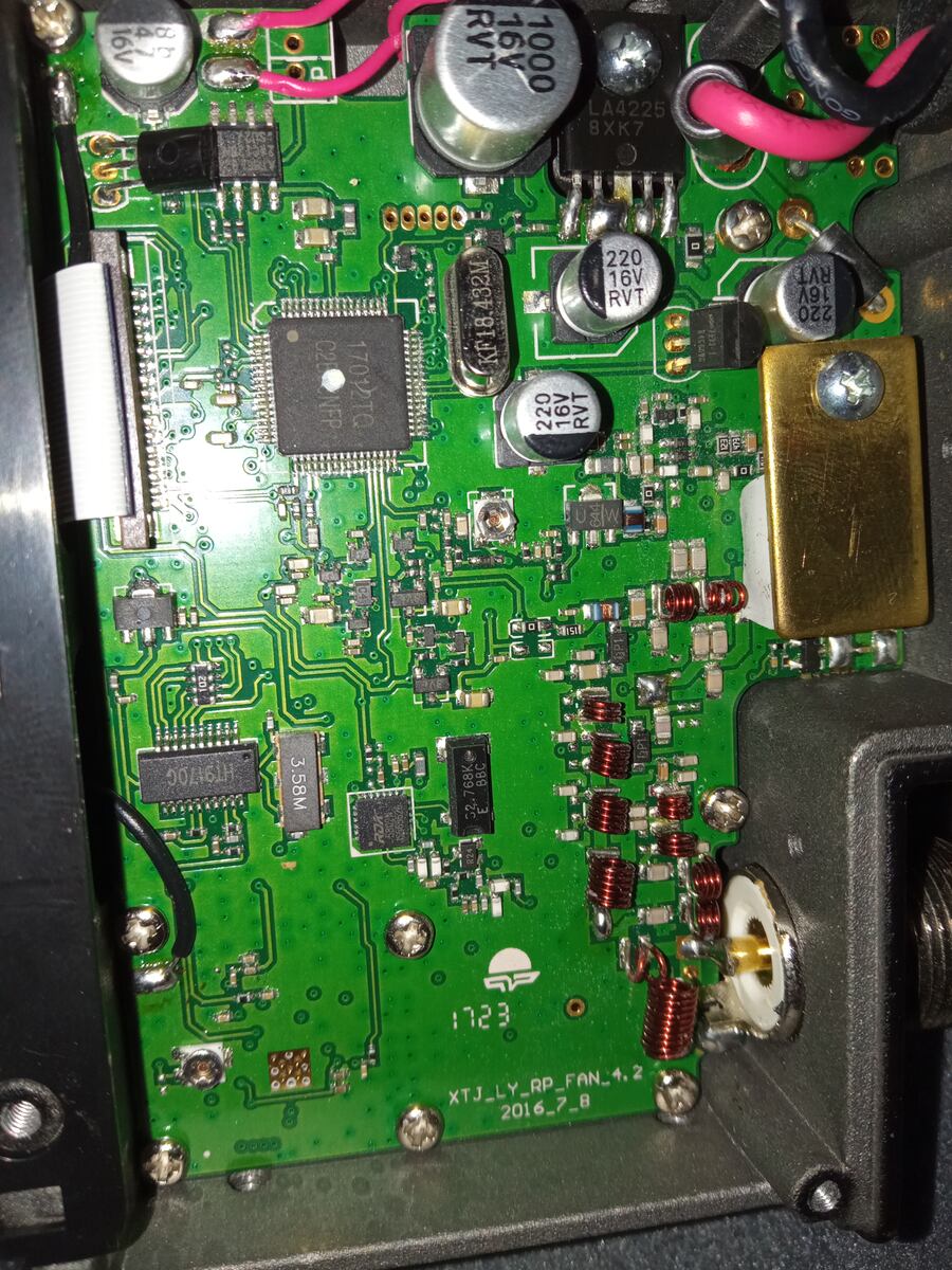

Christoph db1uq K. schrieb: > RxD liegt auf dem Masseanschluss? > der Italiener zeigt es auch so Erst Mal musste überhaupt einer der Pins an irgendeiner Stelle (Front oder Rückseite) messbar sein!? Bewaffnet mit meinem Multimeter messe ich weder an 40 noch an 44 eine Verbindung zu irgendeiner der beiden Buchsen.
Mal ein Bild, vielleicht fällt jemandem was auf was mir entgeht.
Dem Schaltplan nach gibt es keine direkte Verbindung der CPU zu den Klinkenbuchsen außer Masse. Da sind überall Vorwiderstände gezeigt. Jedenfalls gibt es keine allgemeingültige Belegung, und nur ein Stecker ist für mein Wouxon falsch. Ich weiß nicht mehr ob ich damals ein eigenes Kabel gebaut habe, meine aber, dass ich etwas fertiges gekauft habe. Für eine serielle PC-Schnittstelle fehlt jedenfalls der invertierende Pegelwandler z.B. mit MAX232. Das sind TTL-Pegel mit inverser Logik verglichen mit RS232.

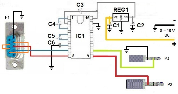

Ja wenn die anderen diese Steckerbelegung haben und die Beschreibung für den QYT KT-8900 es ebenfalls so darstellt, sollte es ja stimmen. Für mich wäre es jedenfalls falsch, und meines ist auch ein Wouxon. In der Schaltung mit MAX232 sind noch zwei Brücken am DSub9 angebracht, RTS=7/CTS=8 und DSR=6/DTR=8. Vielleicht wartet die Software auf diese Verbindung. Wie hieß es vor vielen Jahren in der "MC"? "Zur Inbetriebnahme einer RS232-Verbindung benötigt man einen Lötkolben und ein Oszilloskop"
Christoph db1uq K. schrieb: > In der Schaltung mit MAX232 sind noch zwei Brücken am DSub9 angebracht, > RTS=7/CTS=8 und DSR=6/DTR=8. Vielleicht wartet die Software auf diese > Verbindung. Na gut, einen MAX232N habe ich auch hier, auch die Brücken ect. Kein Problem. Ich melde mich später wieder.

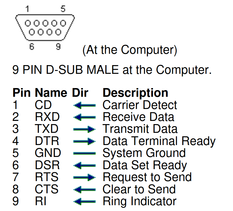

Funktioniert das Gerät abgesehen von der Schnittstelle? Dann kann es ja nur noch ein Hardwareproblem an dieser Stelle sein. Vielleicht hat einer der Klinkenstecker einen Wackler z.B. am Schaltkontakt. Auch der CP210x hat irgendwo RTS/CTS und DSR/DTR.
Christoph db1uq K. schrieb: > Funktioniert das Gerät abgesehen von der Schnittstelle? Dann kann es ja > nur noch ein Hardwareproblem an dieser Stelle sein. > Vielleicht hat einer der Klinkenstecker einen Wackler z.B. am > Schaltkontakt. Sowas in der Art hatte ich auch schon im Verdacht. Erster Eindruck, ja alles so weit so gut. Display-Fehler beim Umschalten von memory in vfo Mode, Ansonsten scheint alles zu funktionieren. Christoph db1uq K. schrieb: > Auch der CP210x hat irgendwo RTS/CTS und DSR/DTR. Ja, mein Max hat wohl auch einen Weg. Wird heiß wenn ich die 5V anlege... Ich schau nachher in das Universalkabel Mal rein ob alles herausgeführt ist.

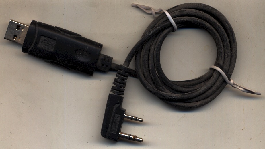

Ich habe mein Kabel wiedergefunden. Wenn ich bedenkt, dass das Funkgerät damals bei einem kommerziellen Händler auf dem Flohmarkt nur 75€ gekostet hat, habe ich für das Kabel sicher zuviel bezahlt. Ich meine es war von Wimo. Die haben heute noch ähnliche Kabel im Programm, allerdings nicht für chinesische Geräte: https://www.wimo.com/de/rt-systems-usb-programming-cable-yaesu-icom-kenwood Aber deren Hersteller hat auch welche für QYT: https://www.rtsystemsinc.com/Mobiles_c_580.html da gibt es schon für KT8900 drei Varianten: KT-8900, KT-8900D und KT-8900R. Kann also gut sein, dass man das falsche erwischt. https://www.rtsystemsinc.com/productinfo/product_guide.pdf da sind alle Kabelvarianten aufgelistet Für das KT-8900 sind zwei verschiedene Kabel gelistet, mit 3 (USB-70) oder vierpoligem (USB-72) Klinkenstecker, sehr merkwürdig. Vielleicht ist das das Problem.

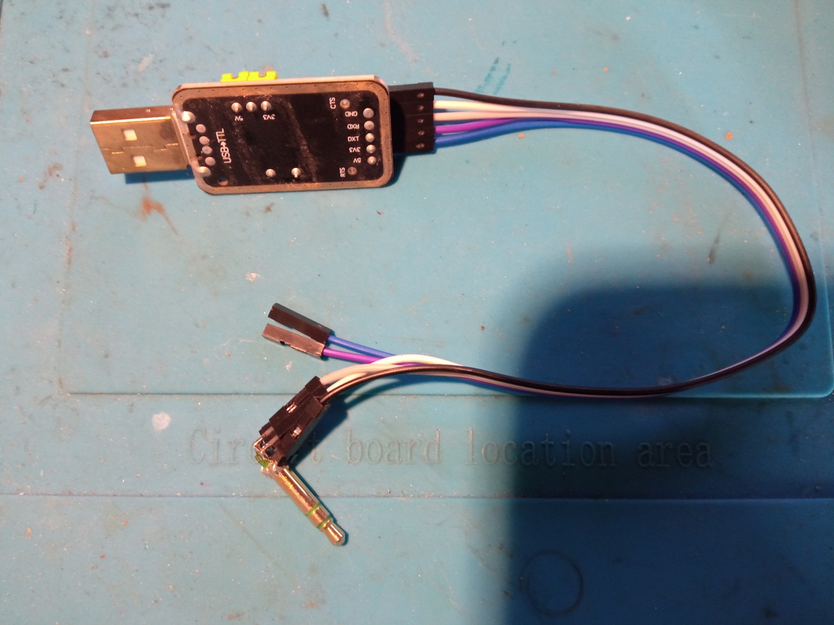

Einen billigen CH340C "USB->TTL" gekauft, TXD ist am dreipoligen(!) 3,5mm Klinke an der Spitze, Ring ist RXD, GND liegt auf der Hülse.
Jetzt lässt es sich programmieren.
