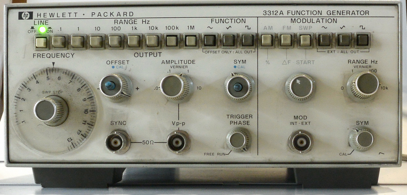

Wenn es nicht "Digital" sein soll, empfehle ich einen HP3312A. Geht bis 13MHz. Der ist sehr vielseitig. Auch Philips hatte einen sehr brauchbaren FG(PM5134) Der HP33120A ist auch nicht schlecht.

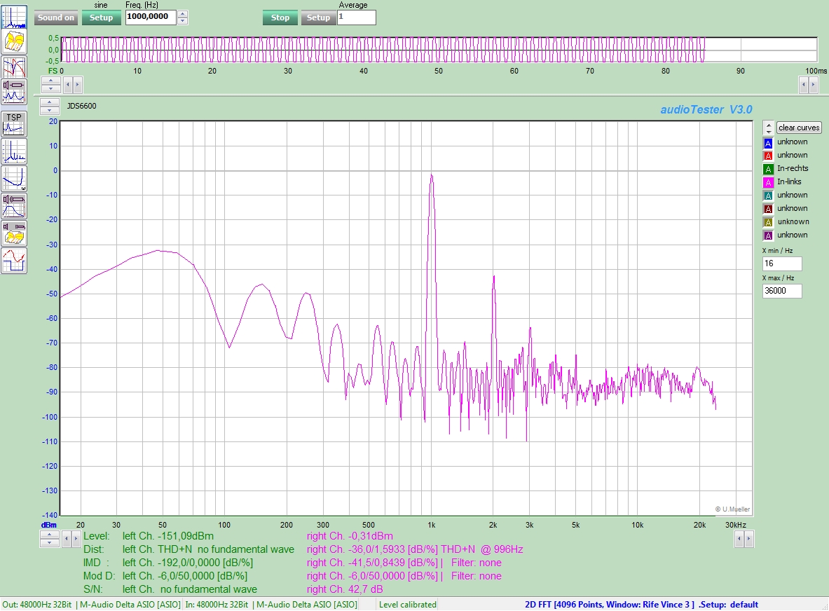

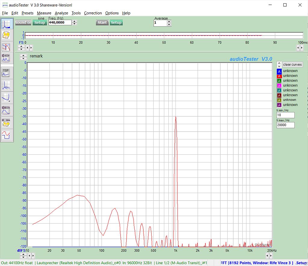

Old P. schrieb: > PSG9080 angesehen Den habe ich mir für einfache Basteleien zuhause auch angeschafft und muss sagen, dass er bisher schlicht und einfach gereicht hat. Er kann nichts so wirklich gut, aber dafür eine ganze Menge sehr passabel. Die Software ist fummelig, ermöglicht aber den upload von eigenen waveforms direkt aus einer CSV Datei, was auch schon sehr praktisch war.
Dieter schrieb: > In dem Falle spielen die Ms keine so grosse Rolle. > JOY-IT JDS6600 Funktionsgenerator JDS6600, 60 MHz, 130 Euronen. > UTG 962E Funktionsgenerator, Sinus-, Rechteck-Signale, 60 MHz > 180 Euronen, oder 0,18 TEuros. > JOY-IT PSG9080 Funktionsgenerator PSG9080, 80 MHz > Also mal ganz im Ernst, für Experimente mit Arduino und Co. sicher brauchbar, doch die vielen Videos im Netz, von Kurvenverläufen und Innenansichten, zeigen dann doch nicht das, was ich von wirklicher Messtechnik erwarte. > Wobei das der Favorit waere: > ELV Bausatz 100 MHz-Funktionsgenerator DDS8100 Dann kann ich meine Rigol behalten. ;-) Mt ELV hatte ich halbwegs gute Erfahrungen gemacht (besonders einige Ladegeräte), aber auch grottenschlechte, wie z. B. dem MFG9000 (mit Max038) Den FC7000 habe ich sogar mal pimpen können, da ich aus dem miesrabel funtionierenden Prozessor die HEX extrahieren konnte, weil die Lockbits auch so grottenschlecht gesetzt wurden. Gibt es hier im uC.NET einen Thread dazu. Und ja, 50-80MHz Sinus sind schon das was ich möchte. > Bei allen Geraeten hast Du nur so lange Freude, wie die Retentiontime > des Mikrocontrollers reicht. Dh 10-15J. Einspruch! Meine Marconis (Messsender) sind etwa aus den 80er Jahren, ein paar Zähler (bis 10 Stellen) auch in etwa, ein paar DMMs auch und mein Fluke Calibrator (5100D) krankt derzeit auch nur an sterbenden Tantals. Alles Gräte mit Mikroprozessoren und sogar den verachteten Eproms. Old-Papa

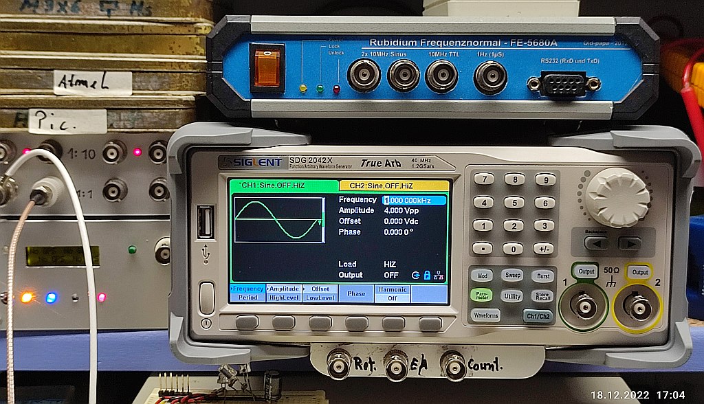

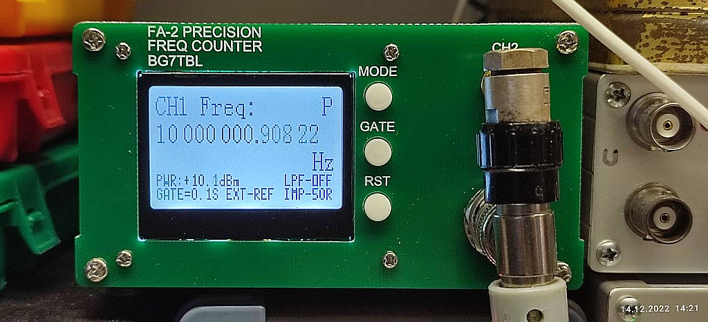

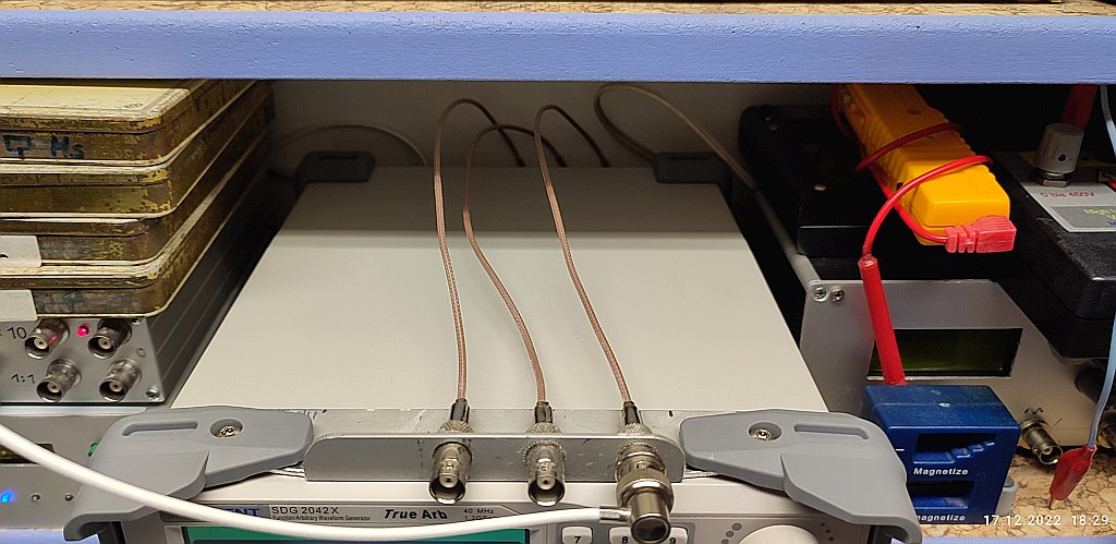

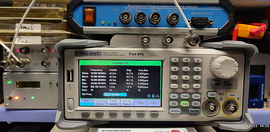

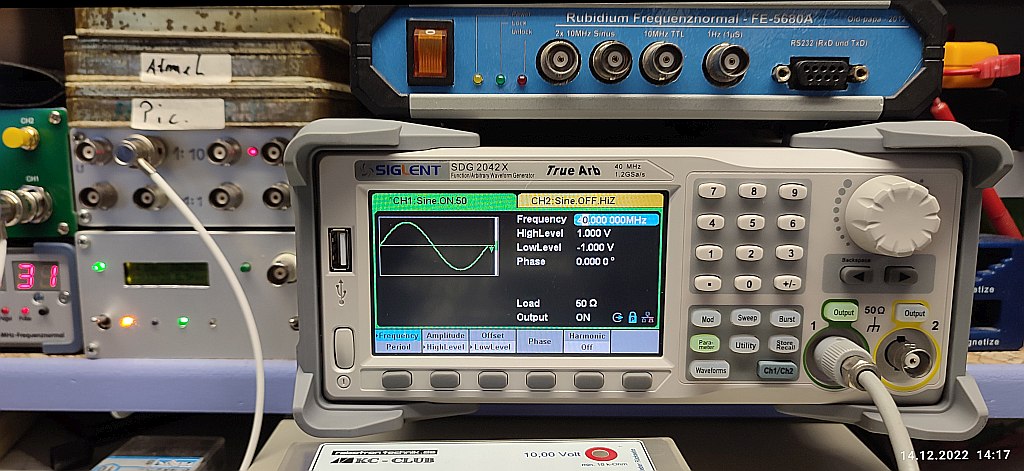

So, pünktlich zum 3. Advent habe ich ein gutes (sehr gutes) Angebot für einen SDG2042X bekommen, da werde ich wohl zuschlagen. Mal sehen, wie sich das Ding schlägt. Ich werde berichten.... Old-Papa
#7282425
Old P. schrieb: > So, pünktlich zum 3. Advent habe ich ein gutes (sehr gutes) > Angebot für einen SDG2042X bekommen, da werde ich wohl zuschlagen. Mal > sehen, wie sich das Ding schlägt. > Ich werde berichten.... > Old-Papa Ich habe das Teil und es ist klasse. Bedient sich auch intuitiv.

Gerhard O. schrieb: > Wenn es nicht "Digital" sein soll, empfehle ich einen HP3312A. > Geht bis > 13MHz. Der ist sehr vielseitig. Auch Philips hatte einen sehr > brauchbaren FG(PM5134) > > Der HP33120A ist auch nicht schlecht. Wer will denn heute mit sowas noch arbeiten? Ist nur fürs Museum gut. Old P. schrieb: > So, pünktlich zum 3. Advent habe ich ein gutes (sehr gutes) Angebot für > einen SDG2042X bekommen eine sehr gute Wahl.
Thomas schrieb: > Wer will denn heute mit sowas noch arbeiten? Ist nur fürs Museum gut. Dann passe ich ja gut dazu;-) Leider habe ich keinen HP3312A. Aber ich habe früher damit gearbeitet. Abgesehen davon ist er reparierbar was man von keinem der Import Geräte behaupten kann. Auch ist er sehr intuitiv ohne viel hinzuschauen durch hinlangen bedienbar. Was mich betrifft bin ich mit älterer Technik eigentlich immer ganz gut gefahren. Das ist eben noch solide Technik für die Ewigkeit gebaut. Naja, wenn man Sachen macht, die AWG benötigen, ist das natürlich eine andere Sache. Auch der HP33120A kann AWG. Viele moderne Geräte z.B. mit Silikonmattentastaturen entwickeln nach einiger Zeit Probleme, weil die konduktiven Schichten nur eine begrenzte Lebensdauer haben bzw zu billig hergestellt und bei der Reparatur meist eine Menge Ärger bereiten. Service Handbücher sind nur oft nicht erhältlich. Bestimmte Spezial-Ersatzteile auch nicht, obwohl das nicht nur neue Instrumente betrifft. Aber wie dem auch sei, man kann es sich ja auswählen. Wenn ich wirklich einmal einen sehr modernen FG brauche, kann ich mir ihn immer noch kaufen. Sind ja billig in der diskutierten Funktionsklasse.

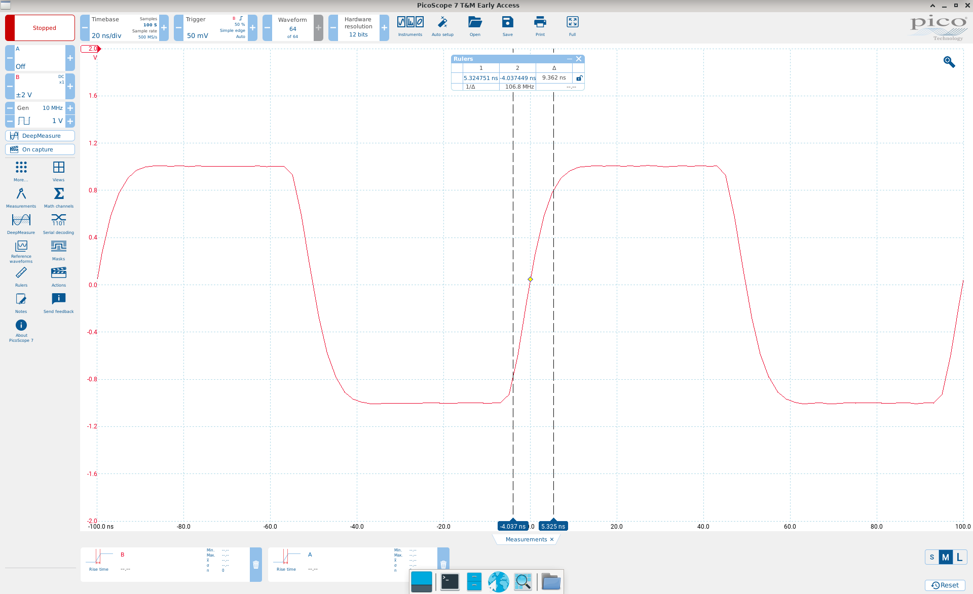

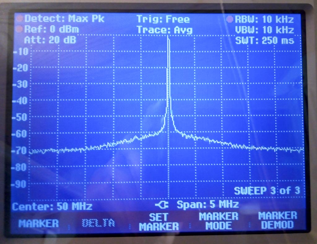

Hier mein kläglicher Versuch die 50MHz vom SDG2042 zu messen. Irgendwie hab ich außer dem Peak nix erkennen können. Vermutlich hab ich noch die falschen Settings. Und noch die 10MHz Rechteck
KeinRentner schrieb: >> Schon mal dran gedacht, es mit MCUs/PLDs/FGPAs zu machen? Verlach mal die Rentner nicht... > Das ist doch nicht Rentnerkompatibel. > Schon der analoge Teil davon ist anspruchsvoll. Analog ist (für mich) noch das kleinere Übel. Old-Papa
Thomas W. schrieb: > Hier mein kläglicher Versuch die 50MHz vom SDG2042 zu messen. > Irgendwie hab ich außer dem Peak nix erkennen können. Vermutlich mit einem Spektrumanalyzer? Dann siehst Du doch mit dem Peak schon alles! > Vermutlich hab ich noch die falschen Settings. Nö, eher das falsche Messmittel.... > Und noch die 10MHz Rechteck Oha, da hatte ich mir mehr versprochen. Old-Papa

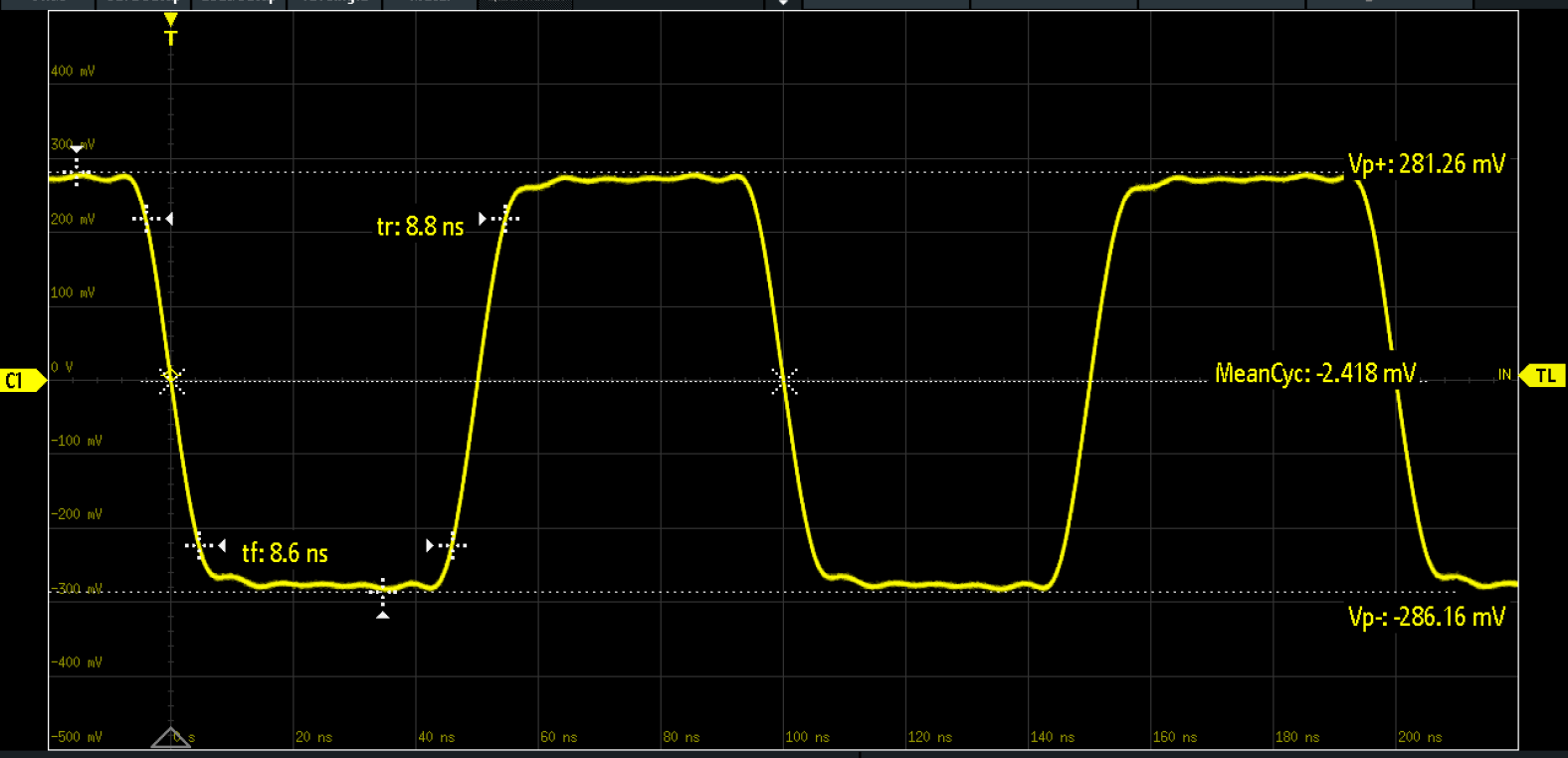

Old P. schrieb: >> Und noch die 10MHz Rechteck > > Oha, da hatte ich mir mehr versprochen. > > Old-Papa Wo von genau, der Flankensteilheit oder der Welligkeit? Zum Vergleich ein 10 MHz Rechteck mit 1 V Amplitude vom FG im Picoscope 5244A im 12 Bit Modus (Oszi) im Anhang.
Mit 1 V gueldet das nicht. Machmal 20 V drauss und zeig dann!
KeinRentner schrieb: > Mit 1 V gueldet das nicht. Machmal 20 V drauss und zeig dann! Weiter oben mit dem SDG2042X sind es aber nur +/- 280mV und damit wollte ich vergleichen.

Gerhard O. schrieb: > Leider habe ich keinen HP3312A. Aber ich habe früher damit gearbeitet. > Abgesehen davon ist er reparierbar was man von keinem der Import Geräte > behaupten kann. Auch ist er sehr intuitiv ohne viel hinzuschauen durch > hinlangen bedienbar. Was mich betrifft bin ich mit älterer Technik > eigentlich immer ganz gut gefahren. Das ist eben noch solide Technik für > die Ewigkeit gebaut. Naja, wenn man Sachen macht, die AWG benötigen, ist > das natürlich eine andere Sache. Auch der HP33120A kann AWG. Das Gerät habe ich auch lange gesucht, aber nie ein gutes Gerät zu einen akzeptablen Preis gefunden. Habe dann einen günstigen HP3314A gefunden, der geht bis 20MHz und kann auch AWG.
Volker S. schrieb: > Gerhard O. schrieb: >> Leider habe ich keinen HP3312A. Aber ich habe früher damit gearbeitet. >> Abgesehen davon ist er reparierbar was man von keinem der Import Geräte >> behaupten kann. Auch ist er sehr intuitiv ohne viel hinzuschauen durch >> hinlangen bedienbar. Was mich betrifft bin ich mit älterer Technik >> eigentlich immer ganz gut gefahren. Das ist eben noch solide Technik für >> die Ewigkeit gebaut. Naja, wenn man Sachen macht, die AWG benötigen, ist >> das natürlich eine andere Sache. Auch der HP33120A kann AWG. > > Das Gerät habe ich auch lange gesucht, aber nie ein gutes Gerät zu einen > akzeptablen Preis gefunden. Habe dann einen günstigen HP3314A gefunden, > der geht bis 20MHz und kann auch AWG. In der Bucht gibt es zur Zeit einige HP3312A aus den USA. Man muß aber aufpassen wie ein Luchs um einen gut Erhaltenen zu finden, weil viele recht misshandelt aussehen und oft Drucktasten beschädigt aussehen. Auch ist Versand meist nicht billig. Ein Bekannter von mir kaufte einen gut erhaltenen vor 10 Jahren für unter $100 und ist sehr zufrieden damit. Wenn man Glück hat, findet sich manchmal auch ein guter Wavetek. Mein alter Philips PM5134 ist auch ein recht solider Bursche. Hat mir noch nie Schwierigkeiten bereitet. Den 3314 kenne ich momentan nicht, da müßte ich suchen um Näheres zu finden. Ich habe als Moderneren den 33120A. Allerdings braucht der einen neuen Incremental Encoder. Der wurde über die Zeit recht unzuverlässig. AWG habe ich übrigens vom 33120A noch nie gebraucht. Für meine einigermaßen bescheidenen Ansprüche genügen mir eigentlich diese alte Schinken:-) Ich habe noch einen ganz billigen Import FG den mir mein Chef geschenkt hatte, weil der Ausgangsverstärker zerschossen war. War leicht zu reparieren, er meinte aber ich könne ihn behalten. Ist für schnelle Prüfarbeiten auch ganz brauchbar. Aber er geht nur bis 3MHz. Reicht aber für Vieles auch aus. Was mir an den alten Analog FG gefällt ist die schnelle direkte Abstimmung. Beim 33120A dreht man unzählig viel oder muß die Abstimmschritte andauernd umschalten. Wer natürlich anspruchsvolle Projekte durchziehen will, der muß sich natürlich Besseres zulegen. Die modernen Bus-Steuerbaren FG sind besser für automatisierte Messanlagen über GPIB oder was auch immer geeignet. Ein Freund von mir hat den 50MHz AFG von RS mit den VFD Anzeigen gebraucht gekriegt, aber er ist angeblich relativ umständlich in der Bedienung. Ist halt ein GPIB System Gerät.

Gerhard O. schrieb: > In der Bucht gibt es zur Zeit einige HP3312A aus den USA. Man muß aber > aufpassen wie ein Luchs um einen gut Erhaltenen zu finden, weil viele > recht misshandelt aussehen und oft Drucktasten beschädigt aussehen. Auch > ist Versand meist nicht billig. Deswegen habe ich auch darauf verzichtet. Hier der 3314A: https://www.amplifier.cd/Test_Equipment/Hewlett_Packard/HP_generators/HP3314A.htm der kann auch Frequenzen teilen und multiplizieren, mit "N" wird der Faktor eingestellt.Meiner war mit 250€ günstig. Der OVP in den 80ern war wohl 13 TDM.

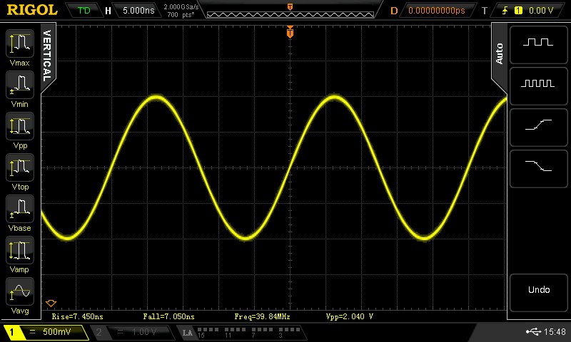

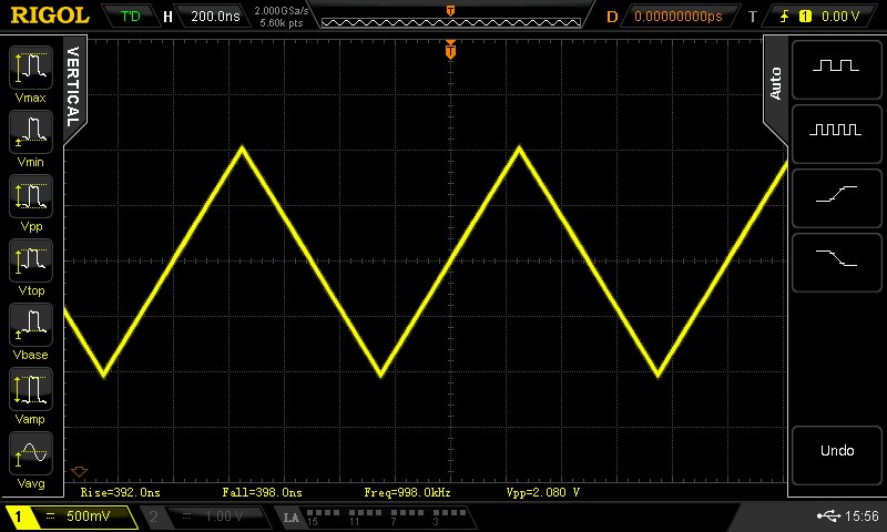

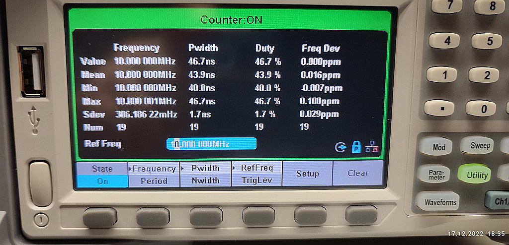

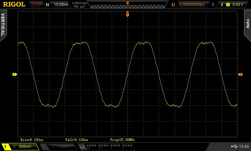

Old P. schrieb: > Nun, der 3314A ist mit 9ns Rise- und Falltime bei Rechteck auch > nicht > besser als Siglent, Rigol und Kollegen. > Mein SDG2042X ist heute gekommen, bei 10MHz Rechteck wurden unter 9ns > "gemessen". > Ich verziehe mich jetzt ins "Kämmerlein" und teste (spiele) erstmal > ausgiebig 🤣 > > Old-Papa Glückwunsch zum angekommenen Weihnachts-Spielzeug:-) Sieht ganz nett aus auf dem ersten Blick und augenscheinlich mit ziemlich intuitiven Bedienkonzept. Jedenfalls wünsche ich viel Freude mit dem neuen Gerät. Warum sind Euch übrigens die Flankensteilheitswerte so wichtig? Früher nahm man für solche Anforderungen eher spezielle Pulsgeneratoren wie z.B. der alte 8112 mit 5ns. Ich habe mir diesbezüglich aber noch nie deswegen Gedanken machen müssen. Was ist eigentlich maximale Ausgangsamplitude mit 50 Ohm Terminierung?

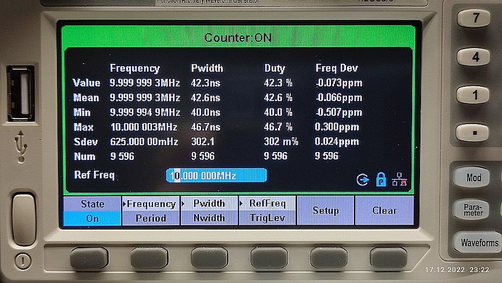

H. Eggert schrieb: > > Glückwunsch zum angekommenen Weihnachts-Spielzeug:-) Sieht ganz nett aus > auf dem ersten Blick und augenscheinlich mit ziemlich intuitiven > Bedienkonzept. Jedenfalls wünsche ich viel Freude mit dem neuen Gerät. Wird schon... > Warum sind Euch übrigens die Flankensteilheitswerte so wichtig? Früher > nahm man für solche Anforderungen eher spezielle Pulsgeneratoren wie > z.B. der alte 8112 mit 5ns. Tja früher.... Habe ich aber nicht. Ich hatte mal einen Ungarischen, aber vor Jahren verkauft. Für erste Tests habe ich noch meinen "Picopulser" mit 40ps und 10MHz. > Ich habe mir diesbezüglich aber noch nie > deswegen Gedanken machen müssen. Ich schon, vor allem bei der Messgräterestauration. Aber 25MHz bei 9ns ist schon brauchbar. > Was ist eigentlich maximale Ausgangsamplitude mit 50 Ohm Terminierung? 10Vpp bei unter 20MHz, 5Vpp wenn höher. Old-Papa
#7285558

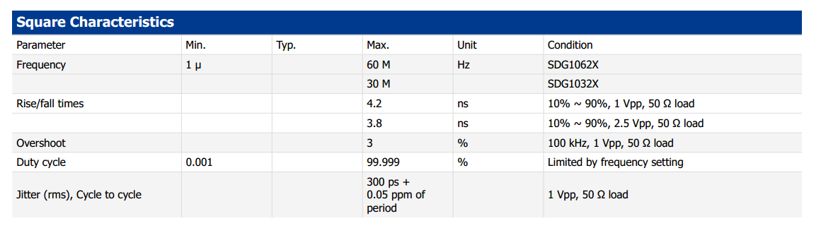

Old P. schrieb: > Die Impulsflanken mit rund 8,1ns, da wird ein 25MHz-Recheck schon "schön > rund"... (war aber zu erwarten) Nein, denn: Old P. schrieb: > Da das ja die gleiche Hardware wie für das 120MHz-Gerät ist sollte auch die Flankensteilheit des 120MHz-Gerätes rauskommen. Jedenfalls ist das bei meinem SDG1032X der Fall. Der liefert etwa 4ns, weil offenbar nur die Frequenzeinstellung auf 30MHz begrenzt ist, aber die restlichen Parameter der 60MHz-Version entsprechen. Vielleicht liegt´s ja am (alten DDR-) Kabel oder der nicht gemachten 50Ohm Terminierung am Oszi.
ArnoR schrieb: > > Nein, denn: > > Old P. schrieb: >> Da das ja die gleiche Hardware wie für das 120MHz-Gerät ist Doch, denn die 1000er Serie hat speziell für Rechteck andere Hardware verbaut. Kann man alles im EEVBlog nachlesen. > sollte auch die Flankensteilheit des 120MHz-Gerätes rauskommen. 120MHz Sinus Kollege! (auch bei Deinem die möglichen 60 nur Sinus) > Jedenfalls ist das bei meinem SDG1032X der Fall. Der liefert etwa 4ns, > weil offenbar nur die Frequenzeinstellung auf 30MHz begrenzt ist, aber > die restlichen Parameter der 60MHz-Version entsprechen. Nein, s. oben... (Vielleicht schaust Du mal in Deine technischen Daten) > Vielleicht liegt´s ja am (alten DDR-) Kabel oder der nicht gemachten > 50Ohm Terminierung am Oszi. Weder noch. Das Kabel ist beste Hardware (massive Stecker, teflonisoliert, gutes Koaxkabel) aus "Messelektronik Berlin" (habe ich mal kurz gearbeitet) Und wie kommst Du darauf, das nicht terminiert ist? Fotos gesehen? Das einzge Billigteil ist der T-Verbinder am Kabel, doch auch dieser geht gut bis weit über 500MHz. Old-Papa
#7285578
Old P. schrieb: > 120MHz Sinus Kollege! (auch bei Deinem die möglichen 60 nur Sinus) > Nein, s. oben... (Vielleicht schaust Du mal in Deine technischen Daten) Mann, red´ doch nicht solchen Müll. Siehe Anhang.
ArnoR schrieb: > > Mann, red´ doch nicht solchen Müll. Siehe Anhang. Dann wurde im EEVBlog "Müll" geschrieben. Sorry! Doch es bleibt dabei, die 1000er hat für Rechteck extra Hardware und meine 2000er Serie eben nicht. Und egal ob 2042 oder 2122, bei Rechteck können die nur bis 25MHz und im Datenblatt angegeben sind eben 9ns. Zeig doch mal ein Rechteck mit 30MHz. Also, erstmal informieren und dann "Müll" rufen... ;-) Old-Papa

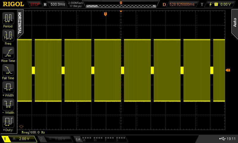

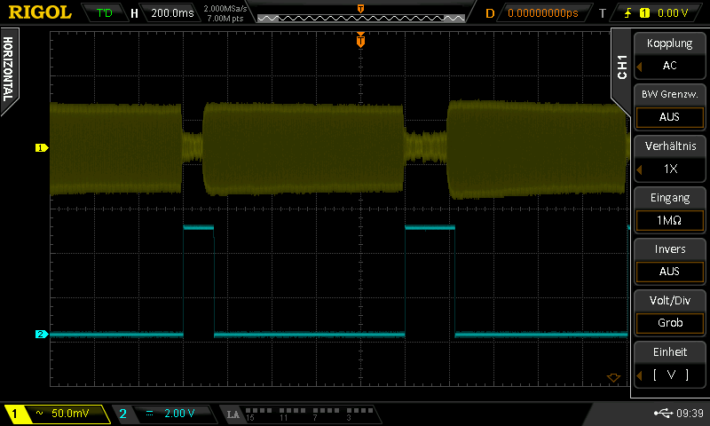

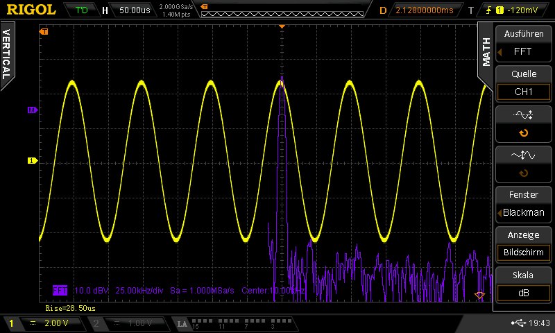

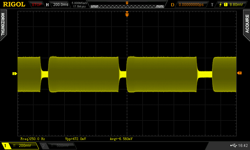

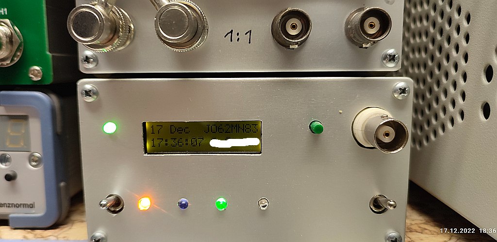

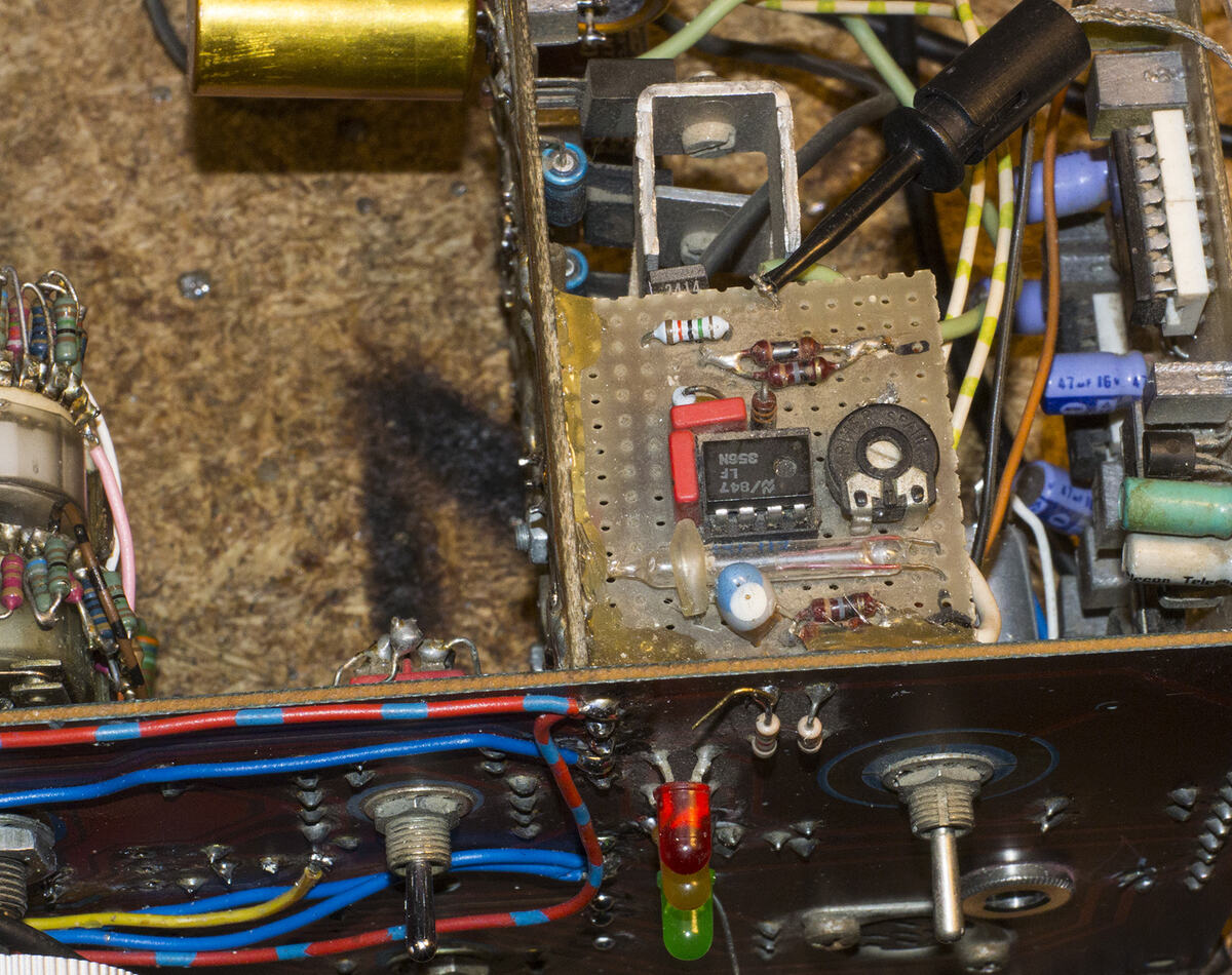

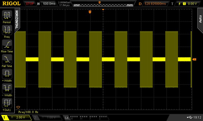

Da ich gerade DCF77 als Thema hatte, hier noch echte Signale einer Eigenbaufunkuhr. Empfänger auf A244er Basis mit vorgeschalteter Aktivantenne. In gelb der Ausgang eines Empfängers und in blau das daraus dekodierte und aufbereitete Impulssignal. Exakt in 100 und 200ms Impulse generiert. Old-Papa

Old P. schrieb: > Da ich gerade DCF77 als Thema hatte, hier noch echte Signale einer > Eigenbaufunkuhr. Empfänger auf A244er Basis mit vorgeschalteter > Aktivantenne. Was für ein Aufwand. Im Anhang das Empfangssignal einer popeligen 2-Transistor-Schaltung mit Ferritstab in über 400km Entfernung zum Sender. Beitrag "Re: SAQ Minimalempfänger" Old P. schrieb: > Exakt in 100 und 200ms Impulse generiert. Sieht mir eher nach 140ms und 220ms aus.
ArnoR schrieb: > > Was für ein Aufwand. Im Anhang das Empfangssignal einer popeligen > 2-Transistor-Schaltung mit Ferritstab in über 400km Entfernung zum > Sender. Bis zu mir schätze ich etwa 500km, doch das wäre fast egal. An manchen Tagen ist alles mit Störungen regelrecht zugeballert. Wir haben mit allem Möglichen experimentiert um deutlich besser zu selektieren, bis hin zu Quarzen, es bleibt hier schwierig (einem Kollegen in München geht es ähnlich). Solche einfachen Schaltungen wie Deine waren der Ausgangspunkt, als diese ganzen Billigempfänger vom Conrad und Co. nur schlecht funktionierten, diese brachten uns auch nicht weiter. Aber das wird hier OT, zu diesem Thema gibt es bessere Threads. > Sieht mir eher nach 140ms und 220ms aus. Ja, das weiß ich, die Firmware im uC versteht aber was gemeint ist. Inzwischen ist das genauer (altes Foto), doch das ist der Firmware egal. In Deinem Foto wären das aber auch nicht exakt 100/200ms (je nach Triggerpunkt) 🤣 Old-Papa

Hallo Old Papa, Old P. schrieb: > So, pünktlich zum 3. Advent habe ich ein gutes (sehr gutes) Angebot für > einen SDG2042X bekommen, da werde ich wohl zuschlagen. Darf ich fragen wieviel Du bezahlt hast, und bei wem? Ich stehe gerade vor der entscheidung SDG1032 oder 2042, um den Bodeplot meines SDS1104X-E nutzen zu können. Der 1032 würde mir reichen, aber wenn der Preis für den 2042 stimmt... Grüße Thomas

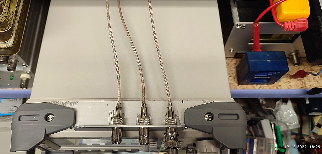

So, kaum hingestellt und schon erste Basteleien. Nein, nicht "freigemacht", aber nutzbar gemacht. Leider haben viele Hersteller von FGs ein paar Buchsen auf die Rückseite verlegt, das ist mindestens "unschön" (ein paar Chinahobel können das besser). Aux-E/A und Ref.-Eingang lass ich mir noch irgendwie hinten gefallen, doch der Countereingang gehört nach vorne! Ich habe also schnell "Quick & Dirty" drei passende Kabel gefrickelt, einen Alu-Winkel bearbeitet und alle drei Buchsen nach vorne verlegt. Da fehlt noch die Beschriftung, die kommt dann noch. Die drei BNC-Kupplungen wurden ins Alu eingepresst und dann noch mit Sekundenkleber nebst Backpulver rückseitig verklebt. Das Ganze lässt sich rückstandfrei wieder demontieren, falls nötig. Dann habe ich noch mein GPS-Normal und den FG angeworfen, warmlaufen lassen und die 10MHz vom Normal in die Counterbuchse eingespeist. Das Ergebnis hat mich echt überrascht, besser geht ja fast nicht. Zum Vergleich noch ein Eigenbauzähler (nach MiNo hier aus dem Forum) am GPS-Normal, der allerdings mal wieder justiert werden müsste (er war schonmal viel besser). Das im Bild sichtbare Rubidiumnormal (auch Eigenbau) werfe ich nur gelegentlich an. Rubidium soll man ja eigentlich 24/7 durchlaufen lassen, doch ich benötige dieses nur alle paar Jahre mal, da schont es die "Lampe" mehr, wenn sie solange aus ist.. Mal sehen, was als Nächstes kommt... Old-Papa
... Dein 2042 scheint eine gute Wahl zu sein und passt sicher auch gut in Deinen Messgeräte-Zoo. Steht da links neben dem GPS-Normal auch noch das DCF77-Frequenznormal und hast Du die Beiden mal miteinander verglichen? Gruß Horst

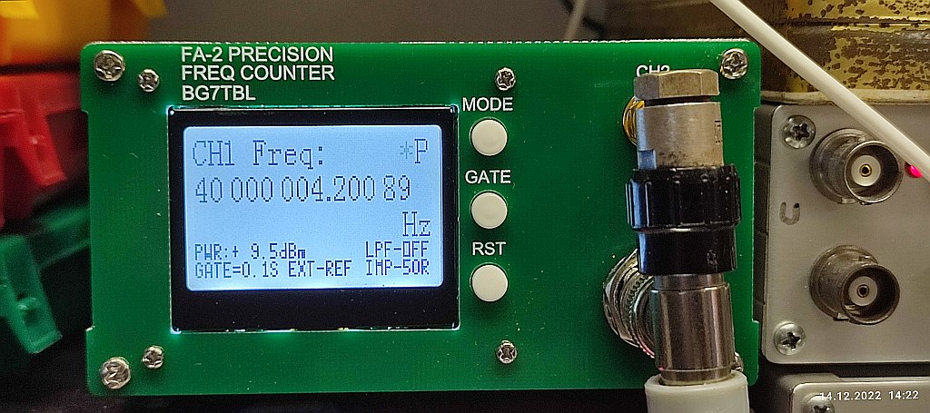

> Rubidiumnormal (auch Eigenbau) werfe ich nur > gelegentlich an. Rubidium soll man ja eigentlich 24/7 durchlaufen > lassen Das verwechselst du jetzt mit einem Wasserstoff-Maser-Normal. Das hat nur ein Not-Aus in Pilzform. Und wie zu erwarten, braucht es selbst in 19" einige(!) HEs. Das waere also sowieso nichts fuer dich. Hast du eigentlich das Rubidium persoenlich ins Geraet gefuellt? :)
Horst O. schrieb: > ... Dein 2042 scheint eine gute Wahl zu sein und passt sicher auch gut > in Deinen Messgeräte-Zoo. Hoffe ich doch. > Steht da links neben dem GPS-Normal auch noch das DCF77-Frequenznormal > und hast Du die Beiden mal miteinander verglichen? Ja, das Ding könnte als Funkuhr gut durchgehen, als Frequenznormal grottig. Verlichen mit dem GPS wandert die Kurve ständig hin und her. Das GPS verglichen mit dem Rubidium steht nach Warmlaufen fast wie eine Eins. Irgendwo beim YT hatte ich Videos davon gepostet. Ich teste sowas mit dem Oszi, ein Kanal DCF, ein Kanal dann Rubidium oder eben GPS. Je nachdem auf welchen getriggert wird, läuft halt eine Kurve weg oder steht wie eine Eins. Ich habe auch mal ein Rubidium mit einem zweiten verglichen, da standen auch beide fast. Old-Papa
KeinRentner schrieb: > > Das verwechselst du jetzt mit einem Wasserstoff-Maser-Normal. > Das hat nur ein Not-Aus in Pilzform. > Und wie zu erwarten, braucht es selbst in 19" einige(!) HEs. > Das waere also sowieso nichts fuer dich. > > Hast du eigentlich das Rubidium persoenlich ins Geraet gefuellt? :) Troll... Old-Papa

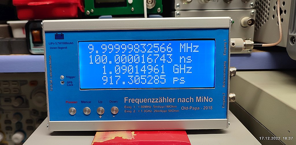

Und zuletzt noch ein Ergebnis nach rund vier Stunden Nonstop-Lauf. Für einen Funktionsgenerator, bei dem der Counter nur eine Zugabe ist, ein sehr gutes Ergebnis. Min, Max usw. sind mir klar, was Sdev ist, ist mir schleierhaft. Num könnten die Zähler-Durchläufe sein? Mir fehlt allerdings eine Großanzeige der momentanen Frequenz. Ich muss das Handbuch mal verhirnen. Old-Papa
Hallo, Sdev ist die Standardabweichung. Sie gibt einen Eindruck, wie weit die einzelnen Messwerte von ihrem gemeinsamen Mittelwert abweichen. Das hat eine gewisse Ähnlichkeit, wie der Effektivwert einer Wechselspannung nach einem Kondensator. MfG egonotto
#7289549
Old P. schrieb: > Das GPS verglichen mit dem Rubidium steht nach Warmlaufen fast wie eine > Eins. Wobei GPS ja auch Rubidium ist. Nur halt redundant und weiter weg. Die neueren Lockheed Martin GPSIII Satelliten haben zusätzlich ein Caesiumnormal an Bord. Wenn Du so einen erwischst könnte es noch genauer werden.

Old P. schrieb: > So, kaum hingestellt und schon erste Basteleien. Schöne Erweiterung, ich hab kurze Kabel nach vorne gelegt, weiß aber dann immer nicht welches ist der Triggerausgang und welcher der Modulationseingang da nicht beschriftet. Muss ich glaube ich auch demnächst basteln mit etwas 3D Drucker Einsatz.
Einen hab ich noch (frei nach Otto) Den Buchsenträger nach unten gelegt, so hängen die Kabel nicht vor dem Display oder den Knöppen. Die Beschriftung erstmal provisorisch, da kommt noch was Gedrucktes hin. Im 3D-Druck geht sicher auch, allerdings wäre es vom Platz her besser SMA-Buchsen zu verwenden, dann könnte man den Buchsenträger etwas flacher machen. Man braucht dann aber auch diverse SMA-Kabel oder SMA-zu-BNC-Adapter. Den Buchsenträger könnte man mit einen passenden 3D-Teil auch seitlich anflanschen, die "Gummiblende" wird also ersetzt. Egal, bei mir passt das so, da meine Regaltiefe für dieses Gerät zu knapp ist (hängt vorne etwas über) Old-Papa
Ich verwende zum Basteln viel SMB, hab da ein Haufen Kabel bekommen, das ist schön klein. Nur das Stecken ist manchmal hakelig.

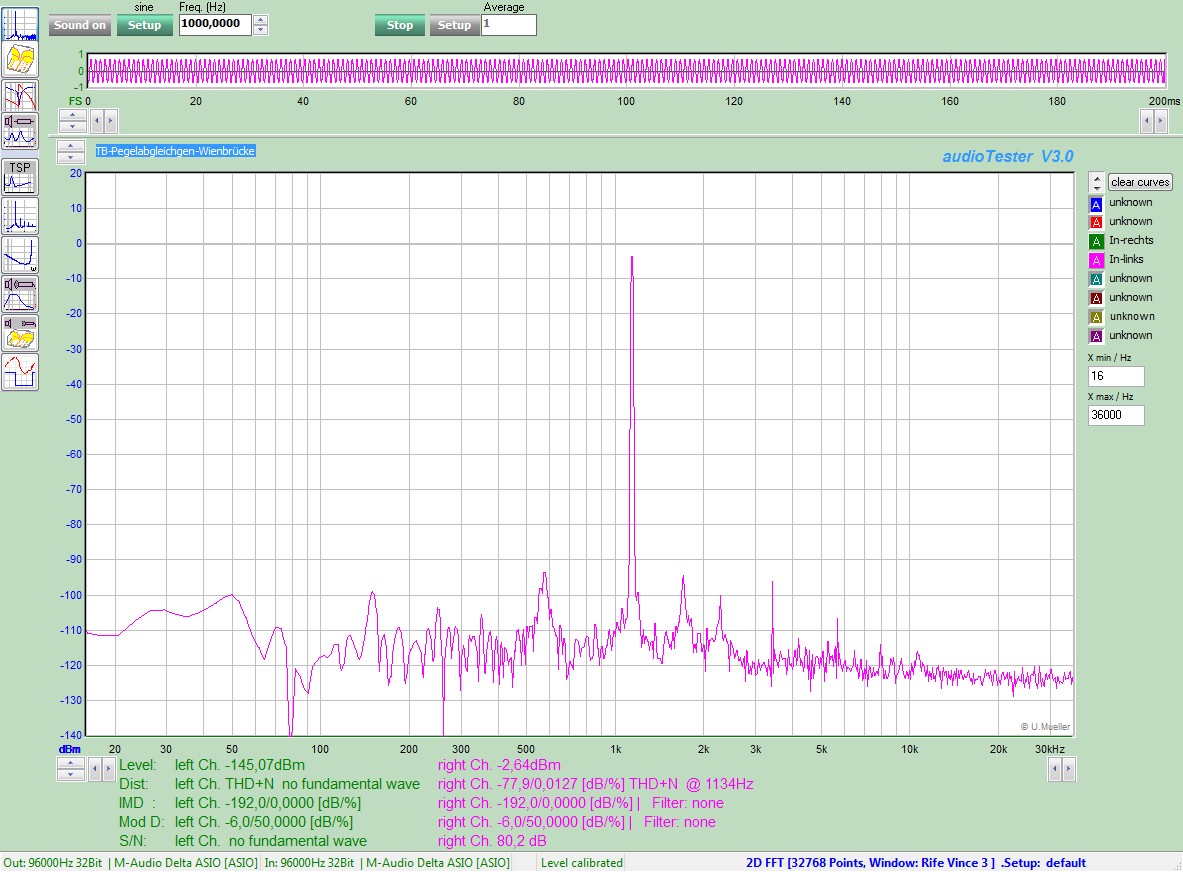

Hallo Old Papa, hast Du inzwischen mal eine Klirrfaktor-Messung des Sinus z.B. bei 1kHz oder 10 kHz durchgeführt? Als Beispiel mal die FFT-Messung an meinem alten 6600 Gruß Horst
Horst O. schrieb: > Als Beispiel mal die FFT-Messung Womit hast du die durchgeführt? Ist das eine PC-Software über Soundkarte?
900ss D. schrieb: > Ist das eine PC-Software über > Soundkarte? ... so in etwa - DAAS4USB ist eine externe Hardware mit Auswertung über den PC. Im Anhang eine kurze Beschreibung. Das System ist im Handel leider nicht mehr erhältlich. Gruß Horst
Old P. schrieb: > Grottig! Das Ding hat wohl jeder Hobbybastler mal verbaut, ich auch. > Alles sehr instabil (Schwingneigung), Klirrfaktor bei Sinus um die 5%, > und insgesamt nur bis max. 1MHz verwendbar. naja so schlecht ist der XR2206 ( und übrigens auch der ICL8038 ) doch noch nicht. Auch ich habe mit diesen Ics schon Funktionsgeneratoren gebaut. Bei einen sorgfältigen Abgleich erreicht man durchaus bis 100KHz einen Klirrfaktor von 0,5%. Aber wie du schon schreibst, ist es Schnee von gestern. Mit heitigen DDS Funktionsgeneratoren erreicht man heute durchaus Klirrfaktorn von 0,02%. Übrigens herzlichen Glückwunsch zu deinen Siglent Generator. Der ist sein Geld wert. Soul E. schrieb: > Wobei GPS ja auch Rubidium ist. Nur halt redundant und weiter weg. GPS hat in der Regel Cäsiumnormale an Board. Rubidium dient nur als Redudanz. Old P. schrieb: > a, das Ding könnte als Funkuhr gut durchgehen, als Frequenznormal > grottig. Ein stabiles DCF77 Normal zu bauen ist auch eine extreme Herausforderung. Das Teil von dem Verlag Funkamateur hat dafür nicht das richtige Konzept. Ralph Berres
Ralph B. schrieb: > > naja so schlecht ist der XR2206 ( und übrigens auch der ICL8038 ) doch > noch nicht. > Auch ich habe mit diesen Ics schon Funktionsgeneratoren gebaut. > Bei einen sorgfältigen Abgleich erreicht man durchaus bis 100KHz einen > Klirrfaktor von 0,5%. Ich hatte immer eine kleine Spitze auf dem Sinus, die habe ich nie wirklich wegbekommen. Das Teil muss noch irgendwo in meinen Regalen vor sich hin schimmeln 🤣 > Aber wie du schon schreibst, ist es Schnee von gestern. Mit heitigen DDS > Funktionsgeneratoren erreicht man heute durchaus Klirrfaktorn von 0,02%. So ist es. Ich habe ja noch einen 10MHz DDS-FG von ELV (hier in einem anderen Thread gezeigt), schon der ist um Welten besser. > Übrigens herzlichen Glückwunsch zu deinen Siglent Generator. > Der ist sein Geld wert. Das denke ich auch. > Soul E. schrieb: >> Wobei GPS ja auch Rubidium ist. Nur halt redundant und weiter weg. > > GPS hat in der Regel Cäsiumnormale an Board. Rubidium dient nur als > Redudanz. Stimmt. > Ein stabiles DCF77 Normal zu bauen ist auch eine extreme > Herausforderung. > Das Teil von dem Verlag Funkamateur hat dafür nicht das richtige > Konzept. > Ralph Berres Ich hatte mir (eben weil vom FA) deutlich mehr versprochen. Klar, 20-40 Jahre vorher hätte ich Luftsprünge gemacht, da musste das "ZDF-Normal" herhalten. Hat man aber Rubibium oder GPS im Haus, kackt das FA-Dingens ab. Old-Papa

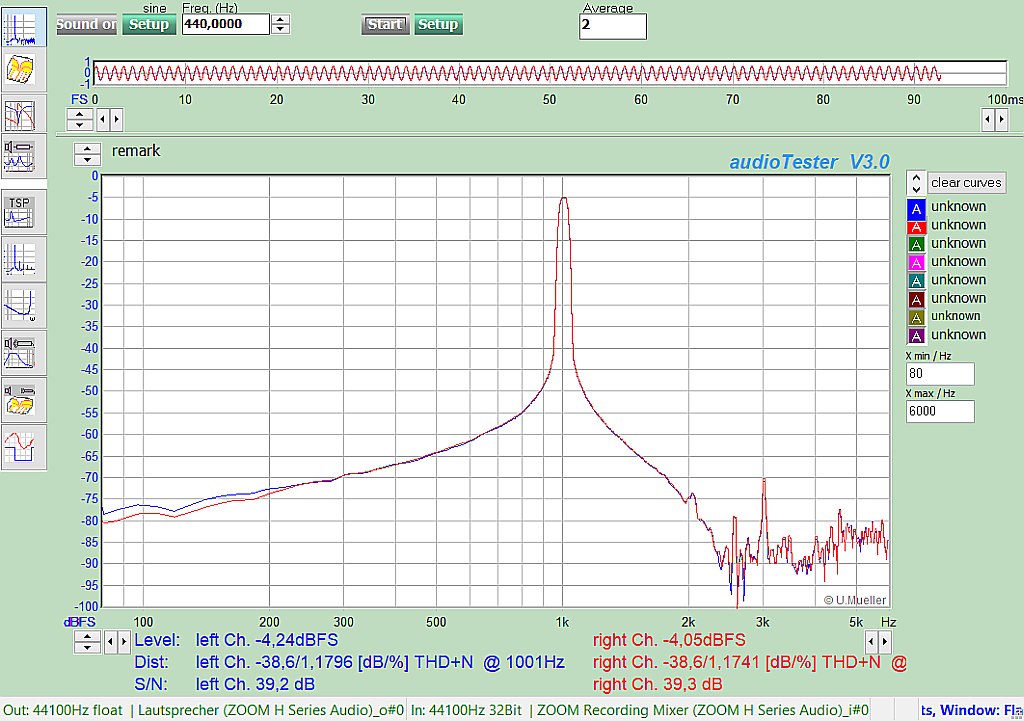

Horst O. schrieb: > Hallo Old Papa, > hast Du inzwischen mal eine Klirrfaktor-Messung des Sinus z.B. bei 1kHz > oder 10 kHz durchgeführt? > Als Beispiel mal die FFT-Messung an meinem alten 6600 > > Gruß Horst Nö, habe ich im moment noch nicht, ich könnte auf dem Oszi als Hilfskrücke mal das FFT anwerfen. Old-Papa
Old P. schrieb: > Ich hatte immer eine kleine Spitze auf dem Sinus, die habe ich nie > wirklich wegbekommen. Die ist auch nicht komplett wegzubekommen. Aber trotzdem ist bei sorgfältigen Abgleich von Symetrie und der Abrundung der Klirrfaktor knapp unter 0,5% 1994 hatte ich mein DCF77 Frequenznormal gabut mit dem Ziel 10exp-9 an Stabilität zu erreichen. Mit einer analogen PLL ist das nicht machbar. Deswegen hatte ich eine digitale PLL entwickelt. Der Aufwand war erheblich. Der Empfänger kann nur ein Geradeausempfänger sein ( im Gegensatz zu dem Funkamateurkonzept ). Das größte Problem war damals die Selektion im Empfänger, weil die fünfte Oberwelle der Zeilenfrequenz eines Fernsehers nur 625 Hz entfernt war, und mitunter einen 30db höheren Pegel in der Antenne erzeugte als das DCF77 Signal. Es erforderte dann ein Quarzfilter mit vier Quarzen. Alleine die vier Quarze haben schon 270DM gekostet. Der Quarzofen war auch nochmal mit 500DM vom Flohmarkt in Weinheim ) dabei. Heute würde ich den Aufwand nicht mehr treiben. Aber damals war ein Rubidium oder GPS-Normal finanziell unerschwinglich teuer. Verglichen mit einen Rohde&Schwarz Rubidiumfrequenznormal oder einen GPS Frequenznormal erreiche ich etwa 6*10exp-10 an Stabilität. Ich habe die beiden You-Tube Videos von dir gesehen. Ich könnte dir dazu einiges erzählen. Wenn Interesse, dann rufe mich einfach mal an unter 0651-44016 Ralph Berres

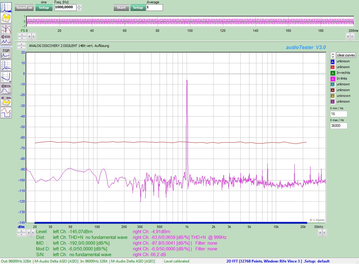

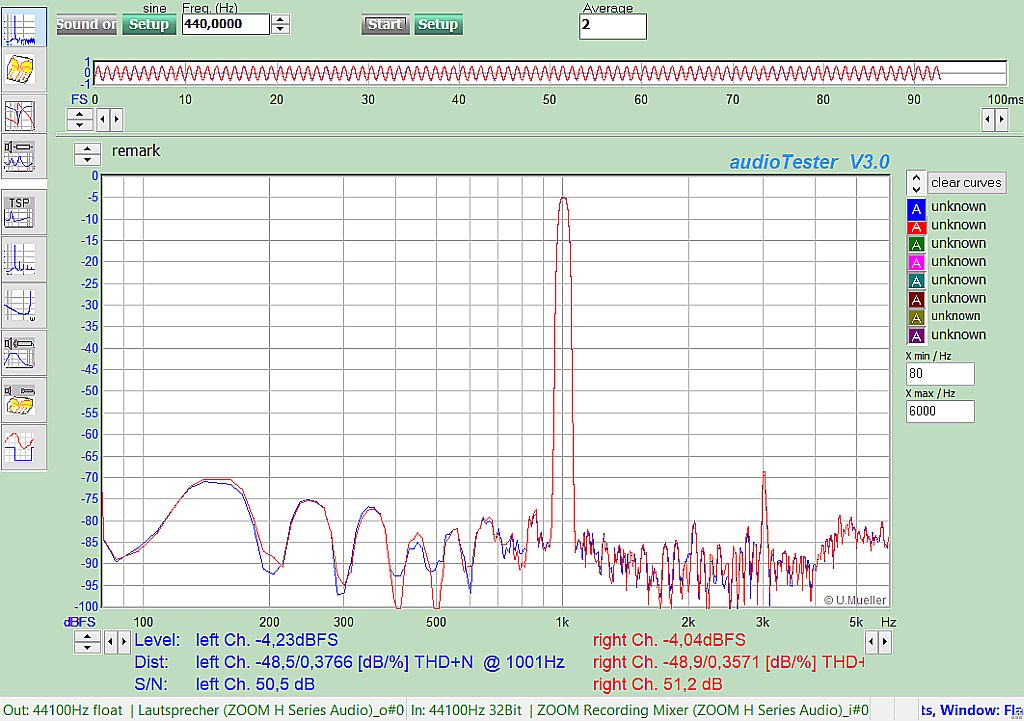

Horst O. schrieb: > hast Du inzwischen mal eine Klirrfaktor-Messung des Sinus z.B. bei 1kHz > oder 10 kHz durchgeführt? So, hier mal mit meinem Oszi (Rigol MSO2202) die FFT bemüht. Nicht ganz ein Spekki (für NF habe ich keinen), zeigt aber schon einiges. Zunächst 1 und 10kHz reiner Sinus und zum Test dem Sinus eine 2. und 4. Harmonische hinzugemischt. Man sieht im Sinus kaum was, aber in der FFT-Kurve sehr deutlich. Ich habe absichtlich beide Kurven übereinander glegt, sonst verwischt die violette die Datenanzeige unten. @Ralph Berres, ja, das mit dem zwei Kurven auf einem Oszi ist nicht so optimal, es verdeutlicht aber visuell das Problem sehr gut. Vielleicht ruf ich mal an. Old-Papa
Old P. schrieb: > für NF habe ich keinen ... für Audio-Messungen habe ich noch ein schönes Programm: audio Tester - einen Monat lang mit allen Funktionen testen (Einschränkung, Messzeit 10 Minuten, aber immer wieder neu startbar) danach kann man es für 39€ erwerben oder eben nicht. Gruß Horst
Horst O. schrieb: > ... für Audio-Messungen habe ich noch ein schönes Programm: > audio Tester - einen Monat lang mit allen Funktionen testen > (Einschränkung, Messzeit 10 Minuten, aber immer wieder neu startbar) > danach kann man es für 39€ erwerben oder eben nicht. > Gruß Horst Wird das an die Soundkarte gestöpselt? Old-Papa

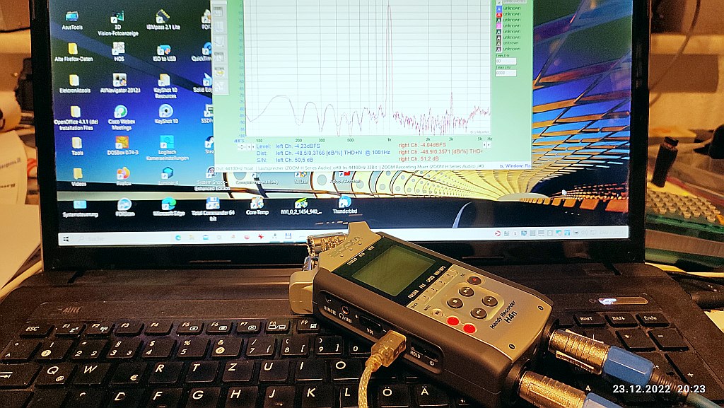

#7293425
Leichtsinnig hier die Telefonnummer zu posten. Hast PN mit Forum verwechselt? Schoene Stadt. Da war ich auch ein paar mal. War an dem Tag dort als Guido Horn im Grand Prix sang.

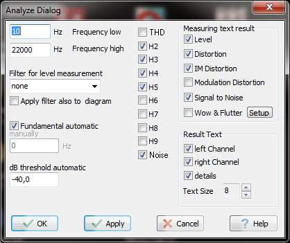

Old P. schrieb: > Wird das an die Soundkarte gestöpselt? ... im Prinzip ja, es wird die im PC vorhandene oder eine Externe per Einstellungen in der Software eingestellt. Ich wollte schon das Weihnachtsgeld für den SDG2042X hernehmen - aber nach Deinen FFT ´s zu urteilen, ist der "Sinus" nur wenig besser, als bei mainem alten 6600. Ev. zeigt "audio Tester" ja bessere Werte - könnte man bei 16Bit Vertikal-Auflösung erwarten. Ach ja, die Software gibt es hier: https://www.audiotester.de/ Gruß Horst
Horst O. schrieb: > Ich wollte schon das Weihnachtsgeld für den SDG2042X hernehmen - aber > nach Deinen FFT ´s zu urteilen, ist der "Sinus" nur wenig besser, als > bei mainem alten 6600. Naja, wenn ich das richtig sehe, ist der Sinus um etwa 10dB besser. Doch wegen Sinus habe ich den auch nicht gekauft. Ich wollte unter 10ns Anstiegszeiten im Impuls und die bringt das Ding. Für reinen Sinus ist die gute alte Wienbrücke besser. > Ev. zeigt "audio Tester" ja bessere Werte - könnte man bei 16Bit > Vertikal-Auflösung erwarten. > Ach ja, die Software gibt es hier: > https://www.audiotester.de/ > Gruß Horst Mal sehen.... Old-Papa
Horst O. schrieb: > ... im Prinzip ja, es wird die im PC vorhandene oder eine Externe per > Einstellungen in der Software eingestellt. Ich habe mal vor Jahren meine "Arta-Box" gebaut, um Lautsprechersysteme (Eigenbauten für Männer, bis zu 1250W/Box) zu vermessen bzw. zu optimieren. Das Dingens hat eine USB-Soundcard verbaut (M-AUDIO TRANSIT USB), die ist für 24Bit bei 96kHz Sampling gut. Zum Glück hatte ich damals noch externe Ein- und Ausgänge direkt von der Karte vorgesehen und damit heute mal experimentiert. > Ich wollte schon das Weihnachtsgeld für den SDG2042X hernehmen - aber > nach Deinen FFT ´s zu urteilen, ist der "Sinus" nur wenig besser, als > bei mainem alten 6600. > > Ev. zeigt "audio Tester" ja bessere Werte - könnte man bei 16Bit > Vertikal-Auflösung erwarten. Das zeigt er wahrlich, s. Fotos. Hier bei 1kHz und bei 10kHz, beide bei rund 700mVpp am FG-Ausgang. (Hier ein erster Versuch mit Standardeinstellungen) Die Disharmonischen bei weit unter 60dB, Harmonische sind nicht wirklich zu sehen. Der Abstand zum Rauschteppich rund 80dB, besser geht ja bei Audio kaum. > Ach ja, die Software gibt es hier: > https://www.audiotester.de/ > Gruß Horst Nette Software, doch sie funktioniert komischerweise nur auf meinem Asus-Brot&Butter-Notebook, auf einem kleinen Lenovo T440P gibt es Fehlermeldungen, das Ding mag die USB-Soundkarte nicht. Beide mit Win10, das Lenovo noch völlig jungfräulich. Old-Papa
Old P. schrieb: > Der Abstand zum Rauschteppich rund 80dB ... ja, sieht DEUTLICH besser aus! Allerdings zeigt die 1 kHz Messung nur 50dB Abstand zum 50Hz Netzbrumm, liegt ev. `ne "Brummschleife" an? Starte mal die Messung bei kurzgeschlossenen Eingängen ohne FG, manchmal haben die Netzversorgungen der beteiligten Geräte Ausgleichströme, da hilft gute zusätzliche Masse-Verbindung. Mein 6600 erzeugt seinen "Brumm" allerdings selbst, muß das Netzteil mal prüfen! Gruß Horst
Horst O. schrieb: > ... ja, sieht DEUTLICH besser aus! > > Allerdings zeigt die 1 kHz Messung nur 50dB Abstand zum 50Hz Netzbrumm, > liegt ev. `ne "Brummschleife" an? Das kann natürlich sein. Zusammenschaltungen von PC und Audiogerätschaften sorgen immer für Überraschungen. Ich muss mal PE wegschalten ;-) > Starte mal die Messung bei kurzgeschlossenen Eingängen ohne FG, manchmal > haben die Netzversorgungen der beteiligten Geräte Ausgleichströme, da > hilft gute zusätzliche Masse-Verbindung. Ich werde mir noch eine aktuelle USB-Soundkarte (24Bit/192kHz) zulegen, dann weitere Tests. > Mein 6600 erzeugt seinen "Brumm" allerdings selbst, muß das Netzteil mal > prüfen! Da dessen Netzteil völlig unabgeschirmt und von der billigsten Sorte ist, würde ich das 6600er Teil mal mit einem Labornetzteil testen. Old-Papa
#7294459
Old P. schrieb: > Das kann natürlich sein. Zusammenschaltungen von PC und > Audiogerätschaften sorgen immer für Überraschungen. Der Brumm kommt vermutlich über die Y-Kondensatoren herein.

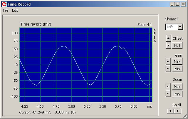

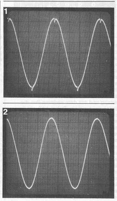

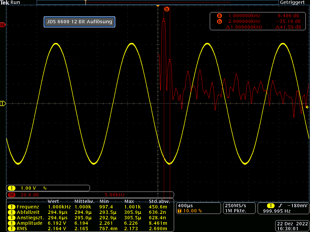

Old P. schrieb: > Ich hatte immer eine kleine Spitze auf dem Sinus, die habe ich nie > wirklich wegbekommen. Das Bild 1 zeigt das Signal bei Beschaltung nach Datenblatt. Mit einer kleinen Änderung, ein FET BS170 zw. Pin 13 und 14 und einem Einstellregler passend beschalten kann diese verhalten total beseitigen, zu sehen in Bild 2. Grüße Ben
Ben Hechenrieder schrieb: > Das Bild 1 zeigt das Signal bei Beschaltung nach Datenblatt. Mit einer > kleinen Änderung, ein FET BS170 zw. Pin 13 und 14 und einem > Einstellregler passend beschalten kann diese verhalten total beseitigen, > zu sehen in Bild 2. > > Grüße Ben Nö, soweit war ich auch schon ;-) Dein Bild unten zeigt ganz oben keine Rundung sondern die "Spitze". Den Zacken im oberen Bild hatte ich nie. Doch wie ich schon schrieb, das IC ist inzwischen hoffnungslos veraltet. Ich muss mal meinen Generator mit dem IC suchen, dann mach ich noch ein Foto. Old-Papa

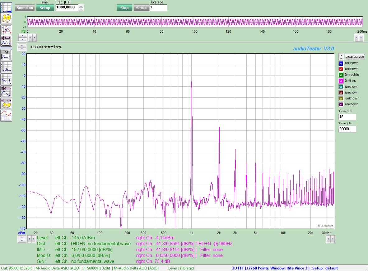

Old P. schrieb: > 6600er Teil mal mit einem Labornetzteil testen. ... ja, am LNT ist der "Brumm-Anteil" verschwunden, ich bastel jetzt ein anderes NT. Für die Tests bis um die -100dB sollte der eingebaute Audio-Controller ausreichen - damit ist dann schon eine "Brumm-Quelle" beseitigt. Gruß Horst
Horst O. schrieb: > muß das Netzteil mal > prüfen! ... Netzteil repariert, der 5Volt Regler hatte Kontakt zum Kühlkörper. Gruß Horst
Horst O. schrieb: > ... Netzteil repariert, der 5Volt Regler hatte Kontakt zum Kühlkörper. > Gruß Horst Hast Du ein Rechtecksignal gemessen? Die Oberwellen sind ja heftig. Old-Papa

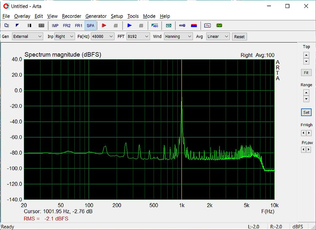

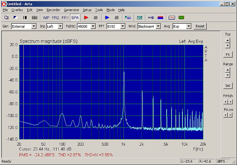

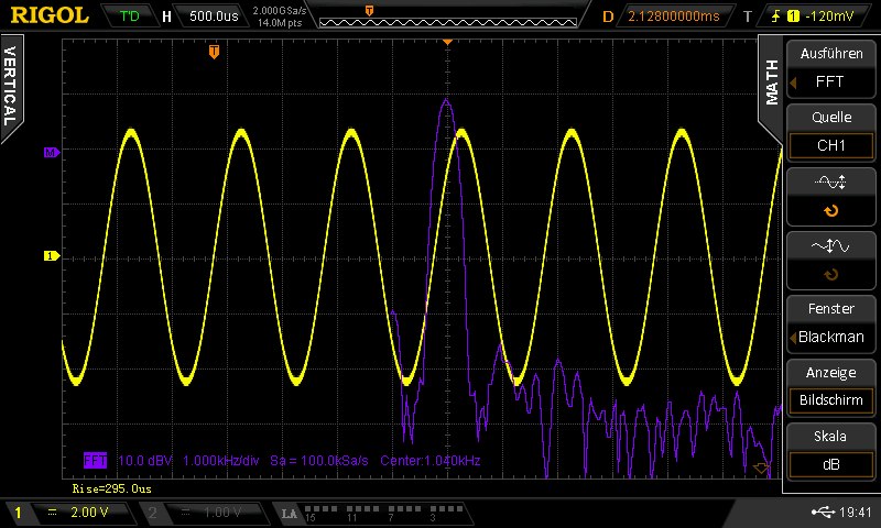

Old P. schrieb: > Die Oberwellen sind ja heftig. ... so sieht halt ein Sinunsignal bei 1kHz und 0,85% THD+N in FFT-Darstellung aus;-) Gruß Horst

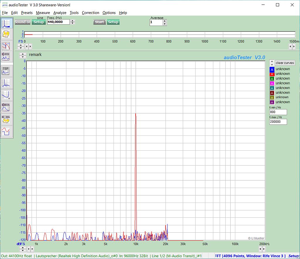

Old P. schrieb: > Die Oberwellen sind ja heftig. ... hier eine alternative Messung mit der Shareware-Version auf einem Laptop über dessen eingebautem Sound-System und Mic-Eingang. Gruß Horst
Old P. schrieb: > @Ralph Berres, > ja, das mit dem zwei Kurven auf einem Oszi ist nicht so optimal, es > verdeutlicht aber visuell das Problem sehr gut. > Vielleicht ruf ich mal an. Ich meinte aber den Vergleich DCF77 mit Rubidium und GPS mit Rubidium. Da könnte ich dir einiges erzählen. Was XR2206 Sinus betrifft, ist in der Tat an den Scheitelpunkten eine kleine Unstetigkeit zu sehen, welche den Klirrfaktor auf etwa 0,5% anheben. Ralph Berres
Horst O. schrieb: > > ... hier eine alternative Messung mit der Shareware-Version auf einem > Laptop über dessen eingebautem Sound-System und Mic-Eingang. > > Gruß Horst Ich hatte Dir eine Mail geschrieben..... Wie zum Geier bekommst Du die Messwerte unter das Diagramm? Ansonsten zeigt das sehr schön, wie grottig viele der eingebauten Soundkarten sind. Das habe ich auch mal an meinem Asus K93S versucht und hatte wenigstens rund 70dB bis zur ersten Oberwelle (bei 1kHz), also deutlich besser als Dein Bild ;-) Old-Papa

Old P. schrieb: > gute alte Wienbrücke besser ... hab noch Einen gefunden. Gruß Horst
Horst O. schrieb: > ... hab noch Einen gefunden. > Gruß Horst Sach ick ja, Wienbrücke ist für Sinus besser, aber ein FG wesentlich flexibler. Ich habe das eben noch mit dem guten alten Arta durchgespielt (hat ja auch einen Spektrumanalyser drin), die Ergebnisse sind ähnlich (muss ja auch...) Mit dem Mikrofoneingang vom Asus schwach, mit dem AD-Wandler vom Zoom H3n wackelt es genauso. Das liegt also an diesem oder dessen Treiber. Old-Papa

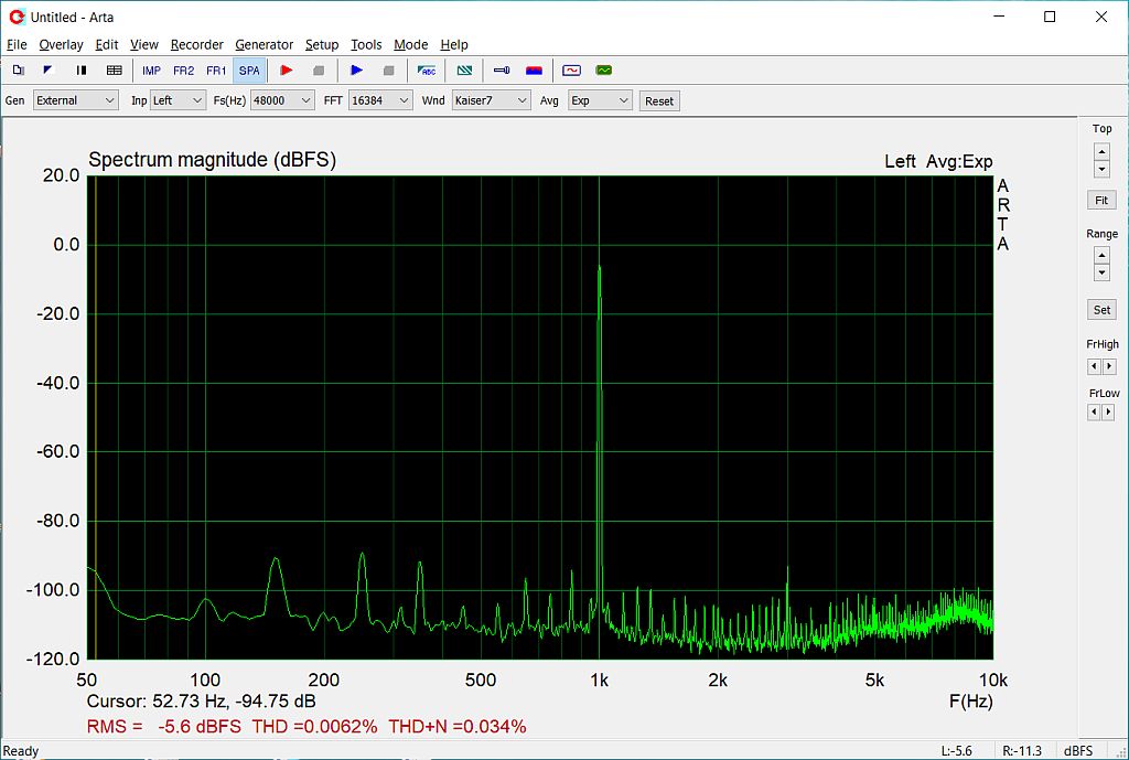

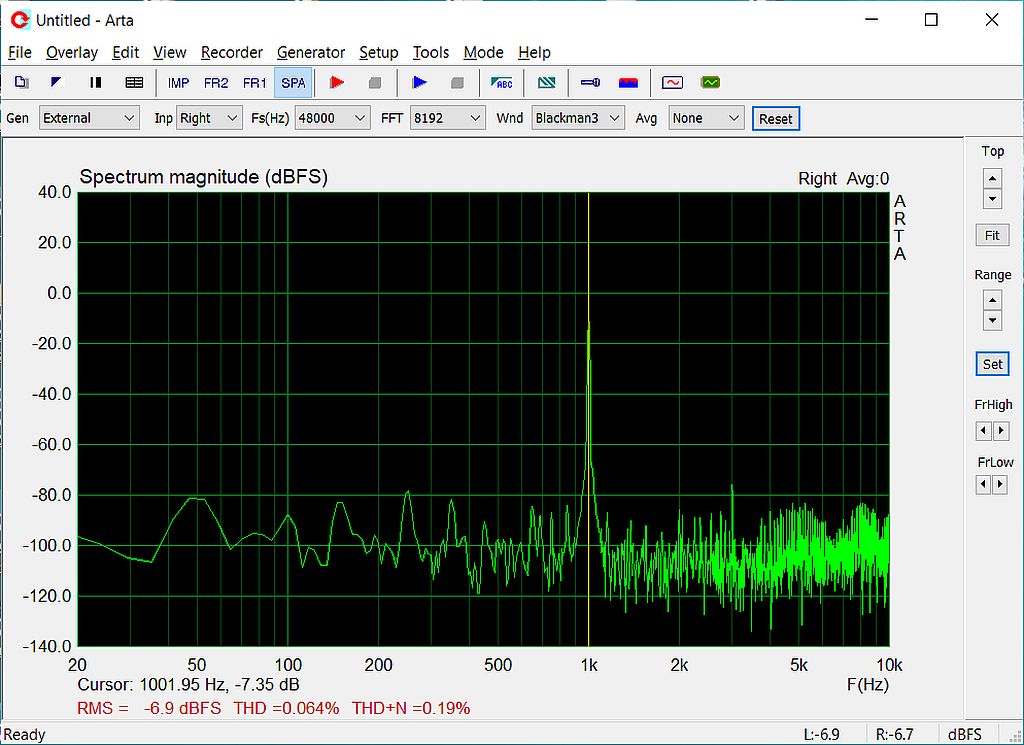

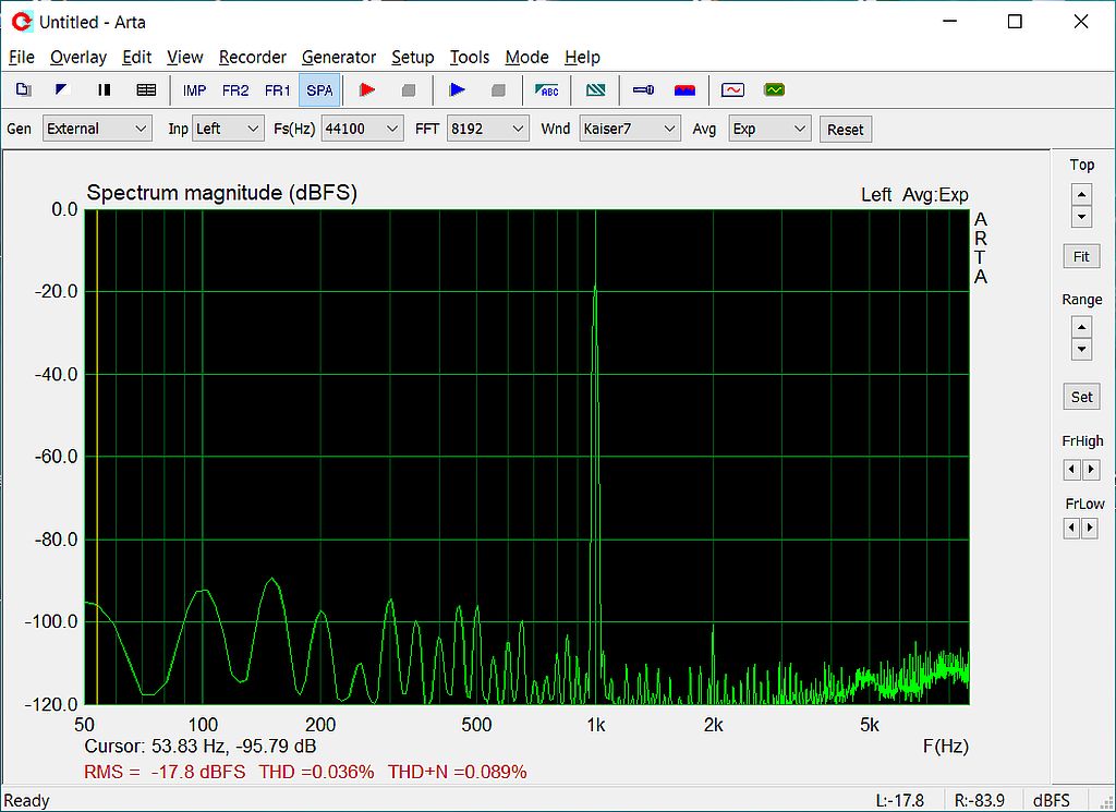

Old P. schrieb: > Ich habe das eben noch mit dem guten alten Arta durchgespielt ... das sieht doch sehr gut aus!!! Gruß Horst
Horst O. schrieb: > ... das sieht doch sehr gut aus!!! > > Gruß Horst Könnte besser, aber ja, ist für meine Anwendungen völlig ausreichend. Ich habe eben noch mit dem "M-Audio-Transit-USB" (einem schon älteren Wandler) in meiner Artabox gespielt, das sieht etwas besser aus. Die "Artabox" besteht aus dem AD-Wandler USB (unten im Foto hochkant), einem sehr rauschfreien Vorverstärker für das Mikrofon und einer ca. 30W Endstufe nebst aufwändigem Netzteil. Dazu dann die ganze Umschalterei und die Anschlüsse um bei verschiedenen Messaufgaben an Lautsprechern nicht laufend umstöpseln zu müssen. (Das Ding ist aber ein ganz anderen Thema) Old-Papa
Old P. schrieb: > das sieht etwas besser aus ... nicht nur etwas besser, sondern sehr überzeugend!!! Mich interessiert eigentlich nur noch ein Scope-Bild der maximalen Frequenz im Rechteck-Betrieb, auf dem die Anstieg- und Abfallzeiten zu sehen sind? Hoffentlich gehe ich Dir mit meiner Fragerei nicht langsam auf die Nerven. Ich wünsche Dir und Deiner Familie geruhsame Feiertage. Gruß Horst

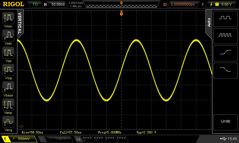

Horst O. schrieb: > Mich interessiert eigentlich nur noch ein Scope-Bild der maximalen > Frequenz im Rechteck-Betrieb, auf dem die Anstieg- und Abfallzeiten zu > sehen sind? Habe ich doch weiter oben schon gepostet: 25MHz Rechteck, ca. 8,1ms Flanken. Da sieht das Rechteck schon sehr "sinussig" aus. > Hoffentlich gehe ich Dir mit meiner Fragerei nicht langsam auf die > Nerven. Nö. > Ich wünsche Dir und Deiner Familie geruhsame Feiertage. > Gruß Horst Ebenso... Gruß Old-Papa
Manfred L. schrieb: > Schau bei markt da habe ich einen generator inseriert Ja, einen Sinusgenerator, eher ein potenter Messsender, ein Marconi-Nachfolger. Schönes Ding! Für die hier gezeigten FG-Aufgaben aber völlig ungeeignet. Für einen (Marconi) HF-Generator (Messsender) ist der Preis ok, allerdings bringen heute Spektrumanalyser mit integriertem TG diesen auch mit. Zumindest in den Grundfunktionen. Wobei 2,7GHz inzwischen auch schon knapp sind, wenn modernes W-LAN schon bis zu 5,8GHz macht. Egal, das wird hier OT... Old-Papa
Old P. schrieb: > oben schon gepostet: 25MHz Rechteck, ca. 8,1ms ... bin erst am 17.12. "eingestiegen", hab ich wohl übersehen! Aber jetzt machst Du "ihn" schlecht,
Nun geht `s in das Weihnachtspektakel zu den Enkeln. Gruß Horst
Horst O. schrieb: > ... bin erst am 17.12. "eingestiegen", hab ich wohl übersehen! Na denne: alles lesen... ;-) > Aber jetzt machst Du "ihn" schlecht,
Meine Wurstfinger... natürlich Nanosekunden ;-) Old-Papa

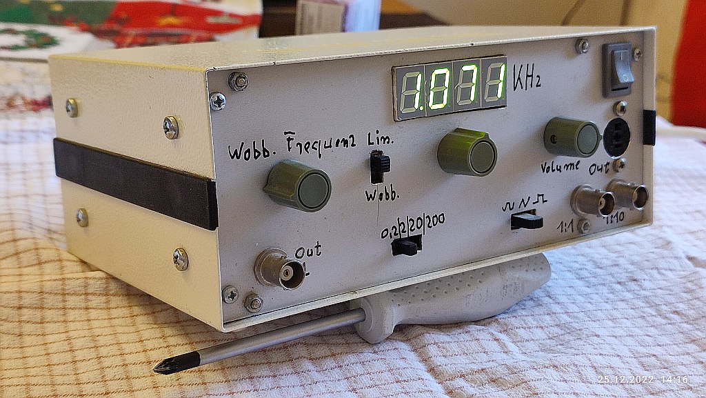

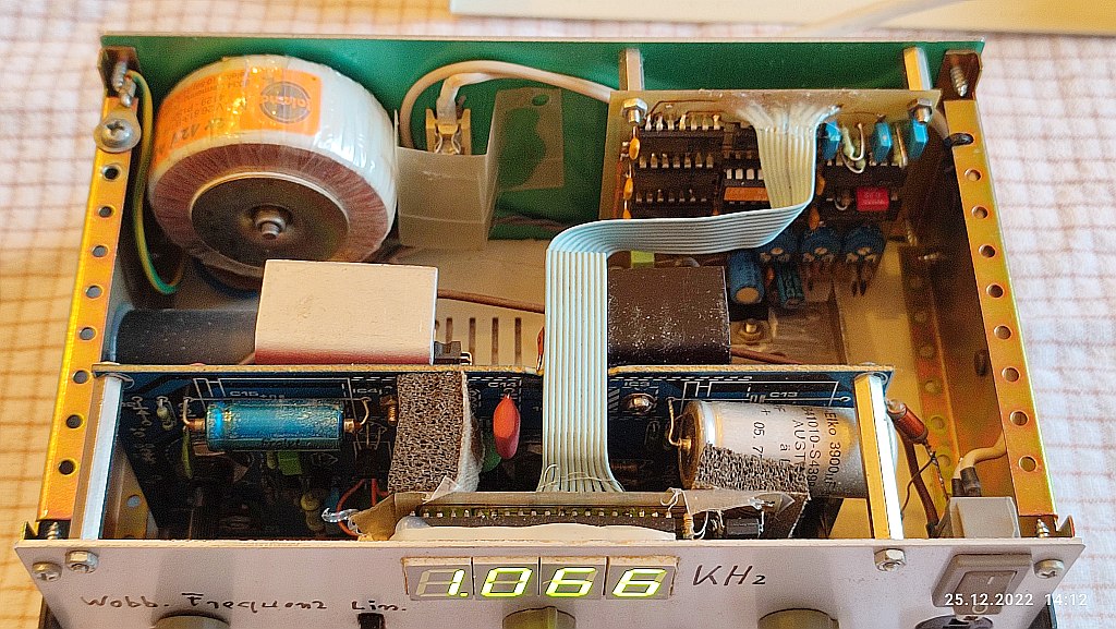

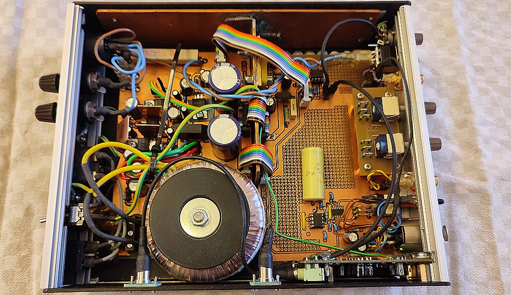

So, bevor das Geschenke-Werfen losgeht, noch ein letztes Foto: Wie zu sehen ist, hat der AD-Wandler (hier ein geliehener M-Audio-Solo) doch noch Einfluss auf die dargestellte Signalqualität. Die tatsächlich vom Funktionsgenerator ausgegebne Qualität könnte also noch etwas besser sein. Mal sehen, was der Motu-2 so ausgibt (wenn er mal ankommt) Old-Papa

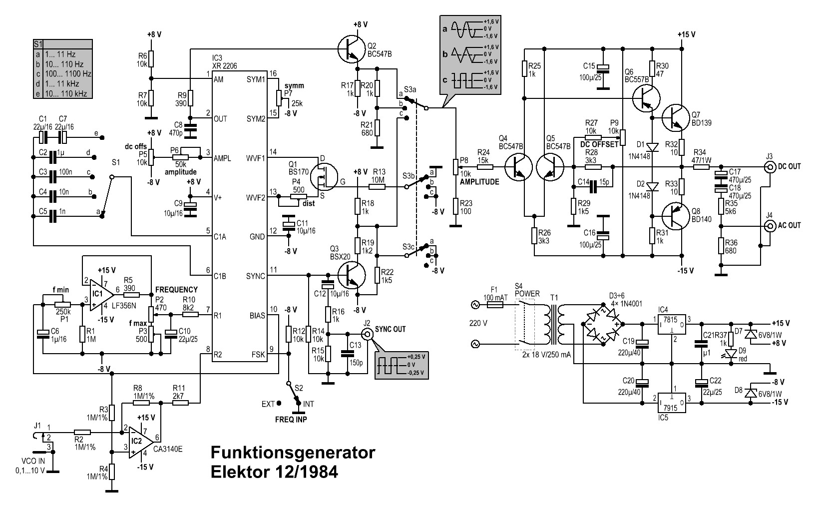

Da ich eigentlich was anderes gesucht hatte, aber mir mein erster Eigenbau-FG in die Hände fiel, hier noch ein paar Fotos. Der FG ist auf Basis des hier schon genannten XR2206, erweitert um einen automatischen Frequenzzähler und kleiner Endstufe. Das Ding hat mir bei meiner Bandmaschinenrestaurationen gute Dienste geleistet, ist aber von der Signalqualität her eher dürftig. Das Wertigste an dem Ding ist noch das Gehäuse, sowas bekommt man heute kaum noch. ;-))) Wie man sieht, Klirrfaktor knapp 3%, die Oberwellen sind heftig. Der Sinus sieht noch brauchbar aus, ist oben etwas gestaucht und hat unten die berüchtigte "Spitze" (ist zumindest nicht sinus) Selbst die Chinesischen Billig-FGs sind da deutlich besser. Aber schön, wenn man sich mal ein paar Vergleiche ins Gedächtnis ruft, "damals" haben wir damit auch gut gearbeitet. Old-Papa
Old P. schrieb: > Der FG ist auf Basis des hier schon genannten XR2206, erweitert um einen > automatischen Frequenzzähler und kleiner Endstufe. Hallo, und Frohe Weihachten. Ist der FG aus Elektor 12_1984? Foto anbei Frequenzzähler mit CD4553 (4543) ? Wollte mir mal wider was altes (Neues) aufbauen. Bevor die alten Bauteile im Schrank verschimmeln. Mit der Zeit sammeln sich da riesige Mengen an Bauteilen an. Gruß Thomas
Thomas B. schrieb: > > Hallo, und Frohe Weihachten. > Ist der FG aus Elektor 12_1984? > Foto anbei 1984? Ich glaube nicht, ich muss mal die Unterlagen raussuchen. Elektor könnte aber sein. > Frequenzzähler mit CD4553 (4543) ? Dito.. > Wollte mir mal wider was altes (Neues) aufbauen. > Bevor die alten Bauteile im Schrank verschimmeln. Ich habe auch noch "viele" Teile, ein paar Millionen könnten das sein. Doch zumindest den Zähler würde ich heute anders bauen. Old-Papa
Thomas B. schrieb: > Ist der FG aus Elektor 12_1984? > .... > Frequenzzähler mit CD4553 (4543) ? So, in meinen Ordnern herrscht (noch) Ordnung... Generator aus 4/1990 Elektor Zähler aus 10/1993 Elektor Die PDFs mit Platinenzeichnungen hätte ich bei Bedarf (per PN), doch der im Zähler verwendete 74C925 wird kaum noch beschaffbar sein. Old-Papa

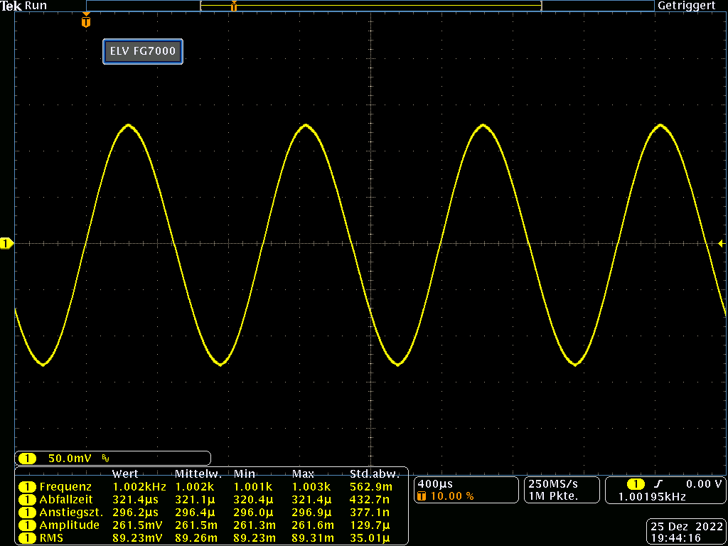

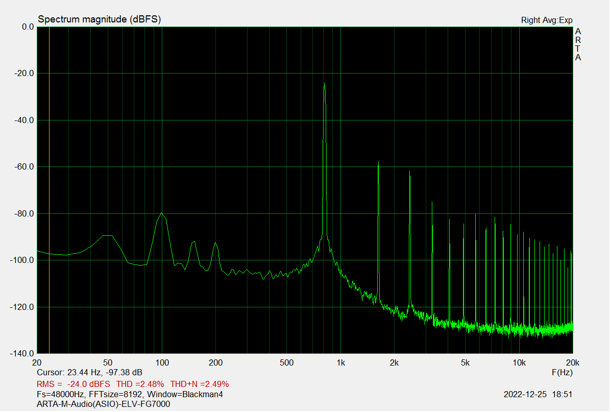

Und noch eine Überraschung: Ich hatte ja diesen XR2206er Funktionsgenerator die ganze Zeit (seit den letzten Fotos davon) laufen gelassen und jetzt sieht das bei völlig unveränderten Einstellungen so aus: Der Sinus unten mit der "bekannten" Spitze und oben noch eine Zacke. Diesen versauten Sinus würde man schon raushören. Da sind heutige, prozessorbasierte FGs deutlich stabiler. Old-Papa
Hallo, ich glaube ich habe den Schaltplan irgendwo rumliegen. Wenn ich nichts finde melde ich mich. Muss mich da erstmal wieder durch die alten Sachen durchgraben :-) Da war doch der L165 verbaut. Macht es Sinn die Endstufe diskret aufzubauen (Bd139/140) oder einfach den L165 zu verwenden. Ok, den gibt es nicht mehr, dann eben TDA2030 Als Zähler werde ich dann doch lieber den ICM7226 verwenden. Danke für die Anregung. Old P. schrieb: > Ich hatte ja diesen XR2206er Funktionsgenerator die ganze Zeit (seit den > letzten Fotos davon) laufen gelassen und jetzt sieht das bei völlig > unveränderten Einstellungen so aus: Und dann doch der berühmte Zacken? Wird dann wohl eher ein thermisches Problem sein. Gruß Thomas

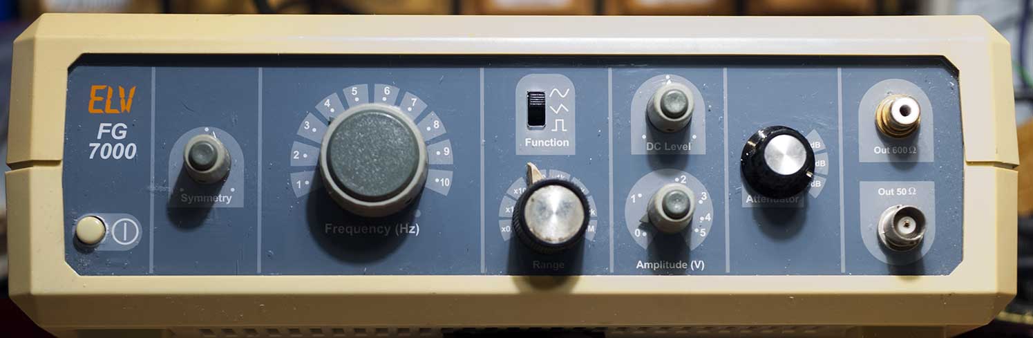

Old P. schrieb: > XR2206er Funktionsgenerator ... wo hier grad der XR2206 im Fokus ist - habe noch einen aus der ELV-Zeitschrift. Weihnachtliche Grüße Horst
Thomas B. schrieb: >..... > Da war doch der L165 verbaut. > Macht es Sinn die Endstufe diskret aufzubauen (Bd139/140) > oder einfach den L165 zu verwenden. > Ok, den gibt es nicht mehr, dann eben TDA2030 Ich habe wohl auch einen 2030 (DDR-Version) verwurstet. > Als Zähler werde ich dann doch lieber den ICM7226 verwenden. Wenn Du hat... > Und dann doch der berühmte Zacken? > Wird dann wohl eher ein thermisches Problem sein. Ich habe das Dingens nie wirklich stabil bekommen. Die im Datenblatt versprochenen 0,5% Klirrfaktor/Sinus habe ich nie erreicht. Mit Präzisionspotis (Cermet?) und hochwertigen Kndensatoren geht vielleicht noch was. Old-Papa
Horst O. schrieb: > > ... wo hier grad der XR2206 im Fokus ist - habe noch einen aus der > ELV-Zeitschrift. > > Weihnachtliche Grüße Horst Den kenne ich auch, hatte ein Bastelkumpel mal. Doch bei Dir stehen auch rund 2,5% im Klirr... ;-) Old-Papa
Old P. schrieb: > Ich habe das Dingens nie wirklich stabil bekommen. Die > im Datenblatt versprochenen 0,5% Klirrfaktor/Sinus habe ich nie > erreicht. Ich habe die eigentlich imnmer erreicht. Selbst mit Steckbrettaufbau. Aber bei 0,4% Klirrfaktor war Schluss. Man musste allerdings den Sqareausgang unbeschaltet lassen. Der hat in den Sinusteil reingestreut. Ralph Berres

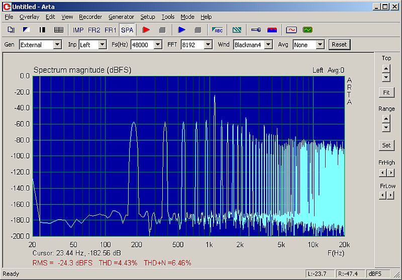

Moin... Kurze Frage in die Runde: Warum erreicht in eurer FFT die Fundamentale nicht mal -20dB ? sind die ADC eurer Karten überhaupt korrekt ausgesteuert? Ich sehe hier fast nur "Schrottmessungen" ;), die selbst ein korrekt arbeitender 2206 bei Weitem übertreffen würde. Was ist da los? ;)
#7297092
Old P. hat zwar deutlich gemacht, dass er bei der Wahl eines neuen Funktionsgenerators den "historischen Kram" nicht in Betracht ziehen möchte, aber....nur mal so zum Spass....möchte ich zwei uralte Synthesizer in die Runde werfen, damit einige Leute ihren ganz wunderbaren Rigol mit buntem LC-Display, tiny Wackel-Drehknöpchen und 4 € Schaltnetzteil mal mit "was anderem" vergleichen können. Zurzeit habe ich leider nichts von Rigol oder Siglent zum direkten Vergleich da, aber die Qualität der Signale ist im Vergleich zu einem stinknormalen Krohn-Hite oder HP ziemlich schlecht. Krohn-Hite 2100 , 1V, 1KHz (über Notchfilter im FFT Analyzer) https://freeimage.host/i/HILOwRj 0,009% THD HP3325B (wie oben) https://freeimage.host/i/HILvObf 0,035% ...und mehr Rauschen. Wenn man halbwegs ordentliche Signalqualität aus einem Funktionsgenerator (Synthesizer) erwartet, kann man die Chinesen m.E. nicht in die Wahl nehmen. Und günstiger ist es im Vergleich zum Gebrauchtmarkt auch nicht. Einziger Nachteil: Ggf. weniger Spielereien und deutlich mehr Platzbedarf.
#7297129
Hast du den Rigol (welchen) FG mal vermessen? 0,009% hat der wahrscheinlich nicht. Ich persönlich habe gar nichts gegen das alte Zeug - nur ist das meistens alt und kaputt, wenn man es angeboten bekommt, weil die guten und funktionierenden Geräte nicht abgegeben werden.
#7297137
Sandy schrieb: > 0,009% THD Buah, ist der schlecht. Rund 5% Klirrfaktor bei den ungeraden Harmonischen. Schau mal richtig aufs Bild.

Dieter schrieb: > Rund 5% Klirrfaktor bei den ungeraden > Harmonischen. Schau mal richtig aufs Bild. Schau doch lieber DU mal richtig. Was steht ganz oben? (Daß man das noch erwähnen muß bei einer THD-Messung...)
#7297194
> Rund 5% Klirrfaktor bei den ungeraden > Harmonischen. Schau mal richtig aufs Bild. Soll das irgendwie lustig sein? Ich arbeite seit über 20 Jahren mit diesen Geräten und muss da ganz sicher nicht genau auf meine eigenen plots schauen. Der Analyzer berechnet THD (aus K 2 bis K XX) auf Wunsch ausserdem vollautomatisch in Bezug auf die Fundamentale. Das ist Standard bei diesen Geräten. Da muss man nur unten auf den plot schauen, oder alternativ für die Harmonischen auf die Skalierung (die auch in dB oder Volt möglich wäre) schauen. Der besondere Vorteil: Man kann sich auf die Messungen -weitgehend- verlassen, was bei Soundkartenmessungen schon aufgrund von den beinahe üblichen Fehlbedienungen viel zu oft einem Griff in die Pralinenschachtel gleichkommt.
