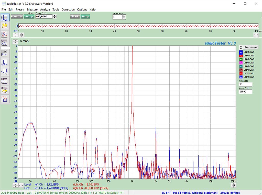

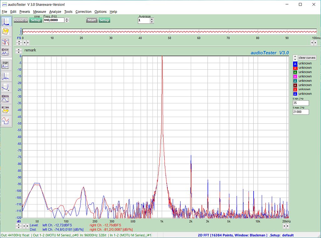

Sandy schrieb:
> Moin...
> Kurze Frage in die Runde:
> Warum erreicht in eurer FFT die Fundamentale nicht mal -20dB ? sind die
> ADC eurer Karten überhaupt korrekt ausgesteuert?
Ja, sind sie. Wer bei solchen Messungen bis an die oberste Kotzgrenze
geht, hat nichts, absolut nichts verstanden.
Ich habe meine Messungen mit etwa Linepegel am HiZ Generatorausgang (0
dBu = 775 mV) gemacht, so habe ich Vergleichsanhaltspunkte.
> Ich sehe hier fast nur "Schrottmessungen" ;), die selbst ein korrekt
> arbeitender 2206 bei Weitem übertreffen würde.
Dann hast Du die XR2206er Vergleichsmessungen hier im Thread übersehen.
> Was ist da los? ;)
Ich vermute, Du kannst nicht lesen? Könnte ja sein.

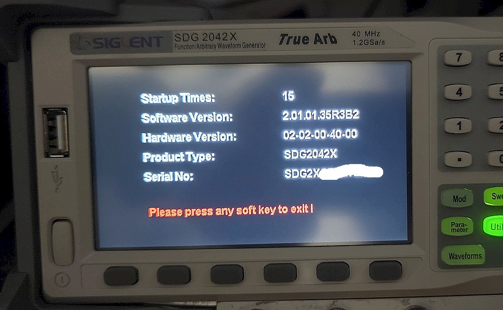

Heute habe ich mich noch mit den "Erweiterungsmöglichkeiten" befasst und
bin nach ein paar Fehlschlägen (def. LAN-Kabel) zum Ziel gelangt. ;-)))
Sobald mein bestelltes USB-Interface (USB-AD-Wandler) "Motu M2" hier mal
ankommt, werde ich mit diesem noch Klirrmessungen (mit ARTA) machen.
Weniger um den FG zu testen, sondern ich habe festgestellt, dass die
verwendeten USB-AD-Wandler durchaus am Klirr beteiligt sind.
Direkt über die Soundkarte ist das am schlechtesten, mein älteres
"M-Audio-Transit-USB" in der Arta-Box ist deutlich besser. Ein leihweise
getestetes "M-Audio M-Track-Solo", noch etwas besser und das "Motu M2"
verspricht da noch besser zu sein.
Solche AD-Wandler verwende ich für meine Tontechnik, wobei das "Motu M2"
schonwieder die Kanone auf Spatzen sein wird (eine Macke braucht der
Mensch)
Die 120MHz (bzw. 87 und 108) werde ich mal als UKW-Testgenerator testen.
Ist zwar nicht die Hauptanwendung, doch wenn das schonmal da ist.....
Old-Papa
Hier noch der passende Link...
https://www.eevblog.com/forum/testgear/siglent-sdg2042x-hack-door-closed/msg4599439/#msg4599439

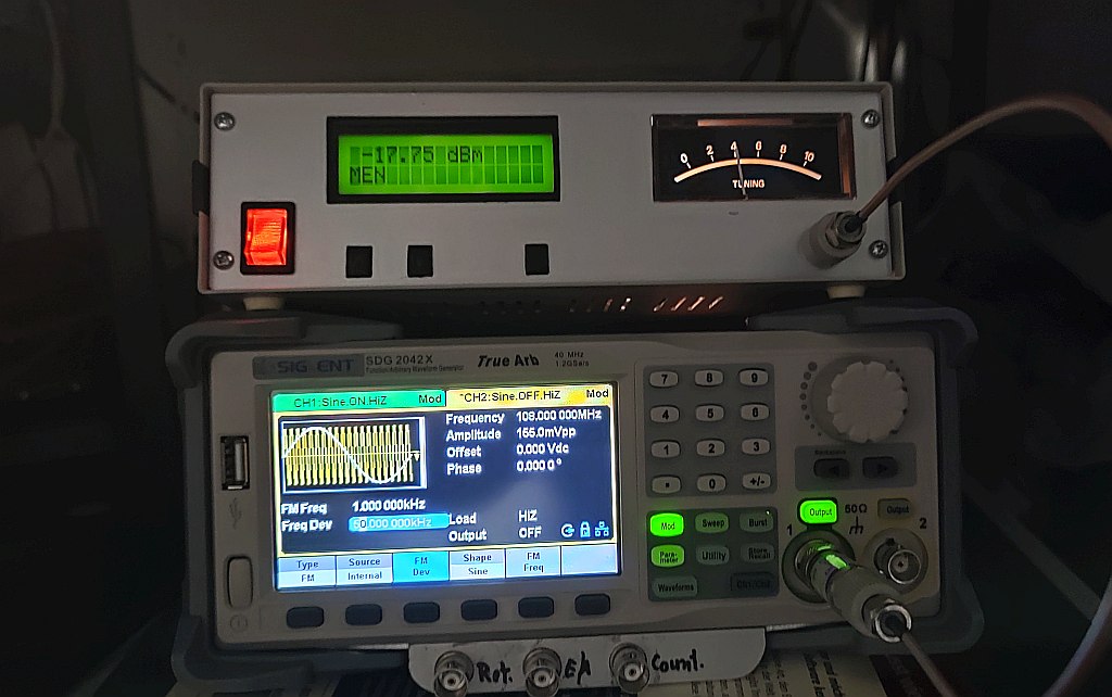

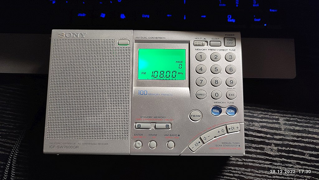

Es hat mich in den Fingern (und Ohren) gejuckt ;-)))
Zunächst mal eine kurze Antenne angestöpselt, die sollte so kurz und
unangepasst quasi als Isotropstrahler fungieren.
Überraschenderweise konnte ich über mein ganzes Grundstück (ca. 35x75m)
mit einem kleinen Weltempfänger (mit halb ausgezogener Antenne) den
1kHz-Ton empfangen.
Mein Arbeitszimmer ist im ersten Obergeschoss, dennoch hatte ich das
nicht erwartet.
Sofort wieder hoch und Power-OFF!
Ich hatte am FG 155mVpp eingestellt, was nach meinem vor vielen Jahren
gebauten Milliwattmeter - 17,75 dBm machen soll.  Ob das so stimmt kann
ich heute nicht sagen, das Dingens wurde zuletzt sicher vor mehr als 10
Jahren kalibriert.
(hier der Link dazu)
http://www.dg4rbf.de/mw-meter.htm
Wie geschrieben, für ernsthafte Versuche habe ich potente Messsender,
aber es stand das Ding nunmal da und ich bin in meinem Alter nochimmer
ein Spielkind (sagt mein Weib)...
Da ich in der Elektronikwerkstatt aus Monitorplatzgründen nie wieder
einen modernen PC hingestellt habe (da steht noch ein 486er mit DOS 6.22
und Win 3.11, der muss mal beräumt werden), mach ich sowas im
Arbeitszimmer provisorisch auf den Drucker gestellt (darum die mäßigen
Fotos).
Hat alles keinen Sinn, doch eben "Spielkind" (und wer kommt dabei nicht
in Versuchung)
Old-Papa

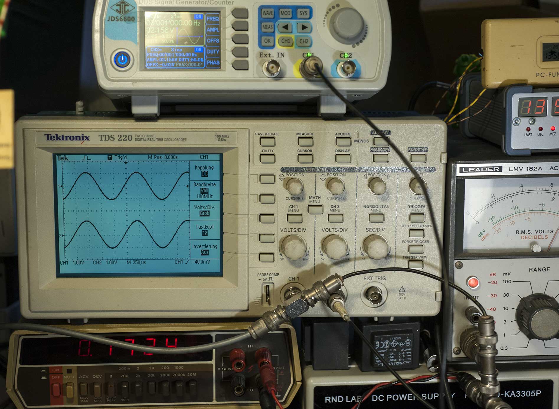

>. seit über 20 Jahren betreibe ich ein TDS220 und es funktioniert bis
>heute einwandfrei und ist jeden Tag im Einsatz (bis 2012 gewerblich)
Das glaube ich gerne, aber es ist nicht zu übersehen, dass man dort
deutlich an den Materialien und der Verarbeitung eingespart hat. Anders
wäre es damals nicht zu diesem Preis möglich gewesen. Das ist weniger
Kritik ALS NUR EINE FESTSTELLUNG.
Man hat damit einen Kundenkreis angesprochen, der zuvor -bei Neuwaren-
eher nicht in der Zielgruppe war.
Und ...Es wurden dort trootzdem keine CapXon (o.Ä.)Elkos im SNT
eingebaut.;)
Bei den Chinesen hingegen schon Zumindest noch vor ein paar Jahren.

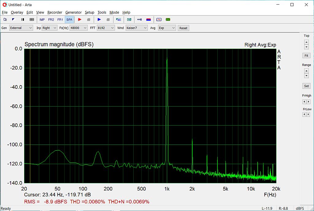

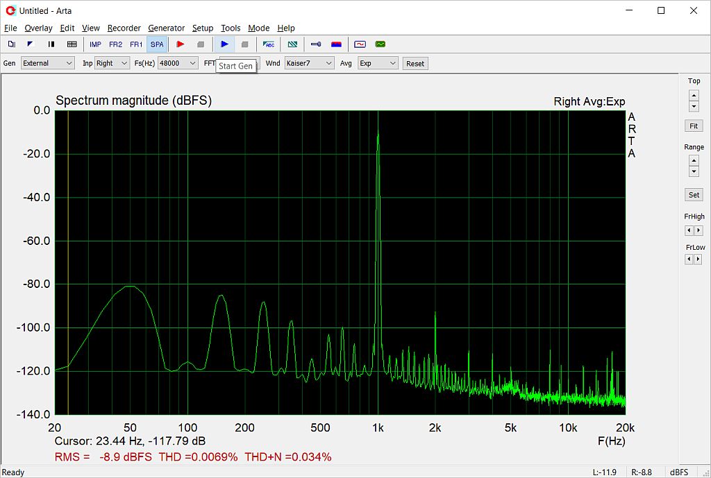

OP (Firma: nix) #7299965
So, bevor die MODs hier zumachen (könnte ich inzwischen verstehen) noch
ein paar Eindrücke mit dem heute endlich eingetroffenen Motu-M2 (24
Bit/192 kHz AD/DA Wandler USB-C). Bei 1kHz und -12,76dB bzw. -8,8dB
Aussteuerung.
(Wobei ich die 0dB-Grenze bei beiden Programmen nie konfiguriert habe)
Einmal mit dem Audiotester und dann noch mit meinem inzwischen wohl
betagten Arta.
Beide zeigen annähernd gleiche Werte (sollte ja auch), doch inzwischen
habe ich auch die Ursache für den (zumindest sichtbaren) 50Hz-Brumm
gefunden.
Schuld ist mal wieder die LAN-Verbindung zum "Server" auf dem Dachboden.
Stecker raus (und W-LAN an), ist das erheblich besser!
Insgesamt scheint dieses Interface die Harmonischen etwas deutlicher
anzuzeigen (war ja auch teuer genug), der Klirr hat sich noch
geringfügig verbessert.
Old-Papa

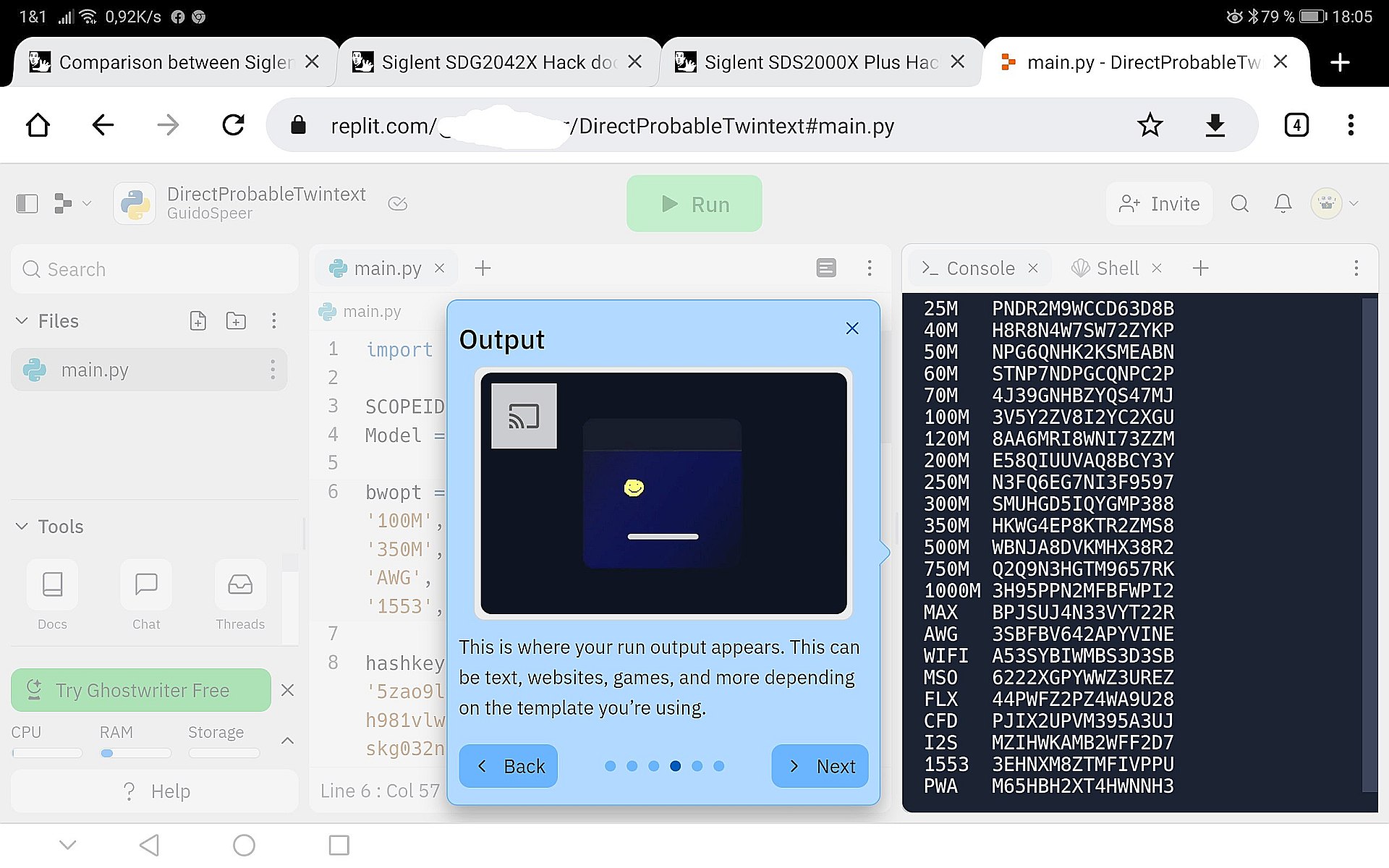

(Firma: Draht_Igel) #7301062
Hallo Leute,
ich hab mir ja zu Weihnachten das gleiche Gerät gegönnt, pasend zu
meinem 1104X-E (1204X-E).
Um es einigen hier leichter zu machen:
- Den Generator ins Netz bringen
https://www.eevblog.com/forum/testgear/siglent-sds-sdg-hack-script/
- Das Script konfigurieren und ausführen
- Putty (Telnet) mit der vom DHCP zugewiesenen Adresse, Port 5024
verbinden
- SCPI -->  MCBD? (prbd liefert keine rückmeldung)
- Wert mit dem vom Script erzeugten 40M Wert vergleichen
- Bei übereinstimmung MCBD xxxx.... (den vom Script erzeugten Code für
120M)
- MCBD? ... der eingegebene Code sollte angezeigt werden
- Neustart des Generators, das Systen zeigt nun SDG2122X.....
Fertig...
Das Script lief bei mir auf einem BeagleBone Black über Cloud Nine.
Viel Erfolg und ein frohes Neues euch allen...
Thomas K.

Oha....
Ich hatte eine PDF generiert, doch vergessen zu posten :-(
Hier isse also.
Bei der Eingabe des Gerätemodells SGD2000x eingeben und nicht SGD2042x
(das hatte ich mehrfach falsch ;-)))
Old-Papa

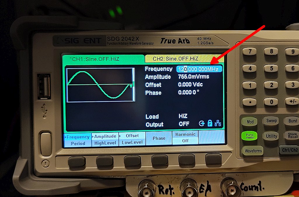

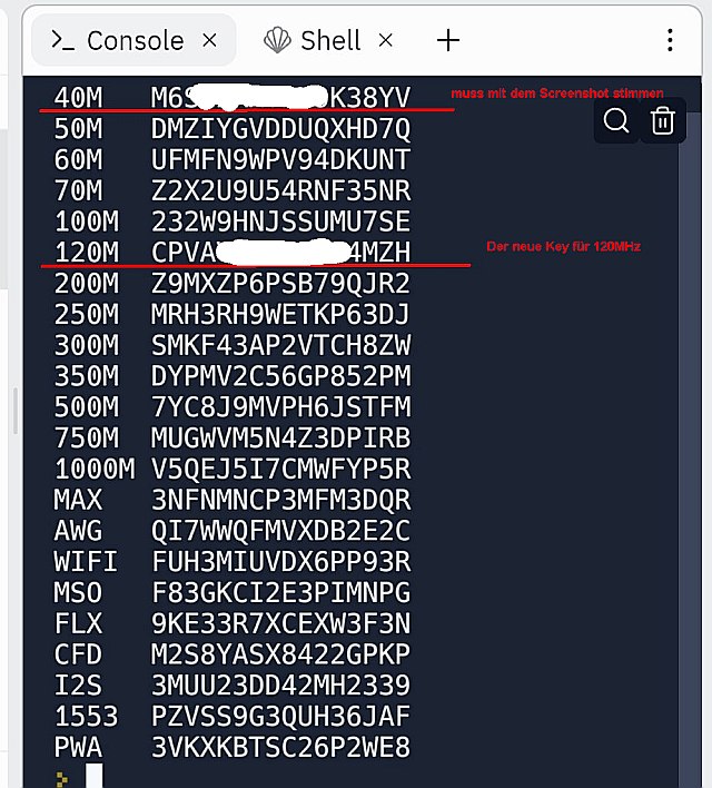

OP (Firma: nix) #7301221
Das hier (Foto) wird dann, wenn im Skript alles richtig gemacht wurde
angezeigt.
Der Code bei 40M muss dem entsprechen der im Screenshot gespeichert
wurde (in Putty mit MCBD? abgefragt), der neue wird danach in Putty mit
MCBD xxxxxxxxxxxxxxxx (Leerzeichen!) eingegeben.
Old-Papa
PS: falls das Gerät zurück muss (wegen Garantie oder Rückgabe), den
40M-Code wieder eingeben.
