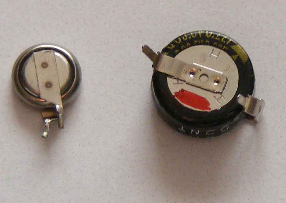

Ich habe hier einen Überwachungsrecorder, 15 Jahre alt.
Nach zehn Jahren ging der Goldcap nicht mehr.
Er ist sehr klein und ich habe nur einen Händler gefunden.
Nach weiteren 5 Jahren war dieser auch breit.
Der letzte vom gleichen Händler ist nun nach einem Jahr auch
unbrauchbar.
Goldcap werden ja auch durch Lagerung schlecht.
Ich möchte da nicht nochmal bestellen.
Andere Typen sind einfach zu groß.
Nun wollte ich die letzten zwei übereinander löten, um die Kapazität
wieder zu erhöhen.
Nun meine Frage.
Wenn so ein Goldcap stirbt, steigen da die Restströme an?

Der linke ist das Original mit 0,22F und 3,3V, 7mm Durchmesser.
Daneben den kleinsten, was ich so finden konnte.
Der zuletzt eingebaute hält die Zeit ca. 4 Tage.

#7284479
michael_ schrieb:
> Es ist der Händler, wo ich schon 2x gekauft habe.
> Die letzte Zelle hat nur 1 Jahr gehalten.
Auf den Bildern im Angebot ist ELNA zu lesen. War es auch tatsächlich
ELNA, was geliefert wurde oder irgendwelche Produktion aus CH, deren
Herkunft nicht nachvollziehbar ist?
Das eingestellte Bild im
Beitrag "Re: Goldcap parallel schalten" lässt keinen
eindeutigen Schluss über den Hersteller zu. Besser wäre, die
Beschriftung (Logo) auf dem Kunststoff lesen zu können. ;-)
