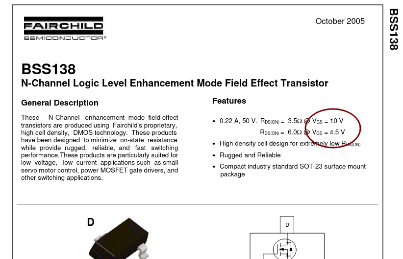

Hallo, so unterscheidet sich das. Die Leute die ich kenne machen den Selbstaufbau mit Mosfets. Ich habe das auch schon gemacht. Man muss nur Kapazitätsarme N-Mosfets nehmen. Viele nehmen den ganz alten Typ BSS138. Aber der ist erstens hornalt und zweitens nicht einmal für unter 4,5V spezifiert. Deswegen hatte ich nach anderen geschaut und gefunden. BSH111BK, NX3008NBK, BSN20BK. Aber kauft mir bitte nicht alles leer. :-) Habe den BSH111BK verbaut, I2C probiert bis 1MHz astrein, auch am Oszi sieht das gut aus.
Patrick L. schrieb: > Die "[V] .Dual bidirectional PCA9306 I2C-bus and SMBus voltage-level > translator (30St/10€)" von Roger P, wurden leider bereits verkauft. Gibt es auch bei Reichelt. (Der PCA9306 enthält aber auch nur drei MOSFETs.) Veit D. schrieb: > Viele nehmen den ganz alten Typ BSS138. Aber der ist erstens hornalt und > zweitens nicht einmal für unter 4,5V spezifiert. Bei Reichelt gibt es die moderneren BSS138BK (NXP) und BSS138G (onsemi), die auch mit < 3 V laufen.

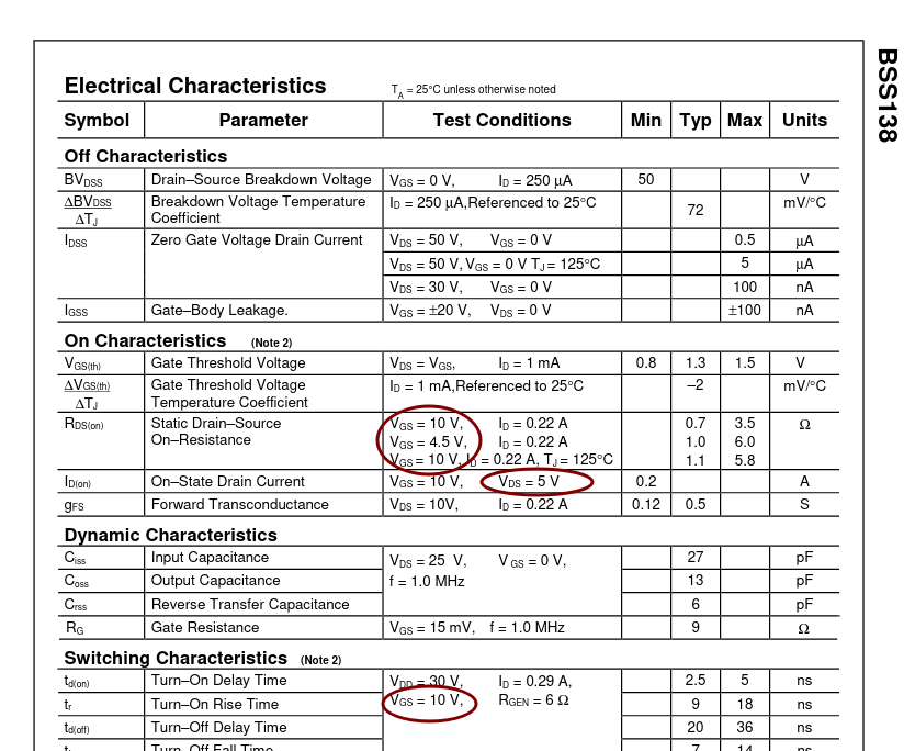

Veit D. schrieb: > Viele nehmen den ganz alten Typ BSS138. > Aber der ist erstens hornalt und zweitens nicht einmal für unter 4,5V > spezifiert. Könntest du mir bitte zeigen, wo du das liest? Ich habe folgende bestellt: https://www.reichelt.de/mosfet-n-ch-50v-0-22a-0-36w-sot-23-bss-138-smd-p41437.html?&trstct=pos_0&nbc=1

Marco schrieb: > Könntest du mir bitte zeigen, wo du das liest? Dazu kommt, dass die maximal zu erwartende Vgs nicht spezifiziert ist. Der Transistor kann beliebig weit von Figure 5 abweichen.
Stefan F. schrieb: > Dazu kommt, dass die maximal zu erwartende Vgs nicht spezifiziert ist. > Der Transistor kann beliebig weit von Figure 5 abweichen. Alles klar, danke 👍 Dann werde ich nochmal andere nachbestellen müssen
Clemens L. schrieb: > Bei Reichelt gibt es die moderneren BSS138BK (NXP) und BSS138G (onsemi), > die auch mit < 3 V laufen. Dann wird es wohl einer davon. Aber welcher ist hier empfehlenswerter? Preislich (zumindest bei Reichelt) kostet der 138G fast doppelt so viel wie der 138BK und ist von den Werten her sogar schlechter, oder sehe ich das falsch? BSS 138G ONS: https://www.reichelt.de/mosfet-n-ch-50v-0-2a-0-225w-sot-23-bss-138g-ons-p219260.html?&trstct=pos_0&nbc=1 BSS 138BK NXP: https://www.reichelt.de/mosfet-n-kanal-60-v-0-36-a-0-35w-sot-23-bss-138bk-nxp-p219200.html?&trstct=pos_0&nbc=1
Marco schrieb: > Clemens L. schrieb: >> Bei Reichelt gibt es die moderneren BSS138BK (NXP) und BSS138G (onsemi), >> die auch mit < 3 V laufen. > > welcher ist hier empfehlenswerter? > Preislich (zumindest bei Reichelt) kostet der 138G fast doppelt so viel > wie der 138BK und ist von den Werten her sogar schlechter, oder sehe ich > das falsch? Ich würde sagen, das siehst du falsch. Für den BSS138BK ist R_ds_on überhaupt nur für 10V spezifiziert. Für den BSS138G (den das Datenblatt BSS138LT1 nennt - LT für low threshold?) immerhin für 2.75V. Aber praktisch werden sie sich wohl nichts nehmen. Du willst ja keine Leistungen schalten. Du kannst ruhig die maximale Threshold-Spannung als Anhaltspunkt nehmen. Der Drainstrom wird nur unwesentlich größer sein als der Wert bei dem diese gemessen wird.

Axel S. schrieb: > Du kannst ruhig die maximale Threshold-Spannung als > Anhaltspunkt nehmen. Der Drainstrom wird nur unwesentlich größer sein > als der Wert bei dem diese gemessen wird. Die Threshold Spannung wird bei 250µA gemessen. Die Pull-Up Widerstände von einem I²C Bus sind in der Regel auf 1 bis 3 mA ausgelegt, dazu kommt die kapazitive Last der Leitungen. Das ist viel mehr als > unwesentlich größer

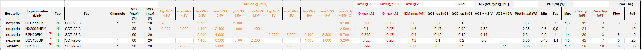

Hallo, also bei onsemi gibt es kein BSS138-G. Mouser, DigiKey, Reichelt führen "G" aber es gibt keinen mit "G". Das ist mir zu undurchsichtig. Nimm den nexperia BSS138BK und das funktioniert. Wenn du lieber einen fertigen IC verwenden möchtest kannst du das tun. Nicht das das falsch verstanden wurde. ... und eine kleine Übersicht zusammengestellt. Das soll und darf den TO aber nicht weiter verwirren. Edit: Sorry für 3 Bilder, es zeigte mir nichts an das es hochgeladen ist.

Veit D. schrieb: > ... und eine kleine Übersicht zusammengestellt. Vielen Dank :)
Stefan F. schrieb: > Axel S. schrieb: >> Du kannst ruhig die maximale Threshold-Spannung als >> Anhaltspunkt nehmen. Der Drainstrom wird nur unwesentlich größer sein >> als der Wert bei dem diese gemessen wird. > > Die Threshold Spannung wird bei 250µA gemessen. Nicht im Datenblatt von OnSemi. Da wird bei 1mA gemessen. > Die Pull-Up Widerstände > von einem I²C Bus sind in der Regel auf 1 bis 3 mA ausgelegt Eben.

Veit D. schrieb: > Edit: Sorry für 3 Bilder, es zeigte mir nichts an das es hochgeladen > ist. Die Datei wird auch erst mit "Beitrag veröffentlichen"-Taste hochgeladen. Vorher wird die ausgewählte Datei hinter der "Datei auswählen"-Taste angezeigt.
