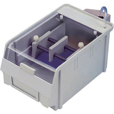

Hallo, ich würde mir gern eine kleine Sprühätzmaschine bauen welche eine Europakarte doppelseitig ätzen kann. Zur Zeit habe ich hier noch eine Isel-Ätzstation 1 (Küvetten) stehen welche ich immer mit Natriumpersulfat genutzt habe. Da ich aber nur ca. 3-4 Platinen pro Jahr herstelle verliert mir das Natriumperulfat zu schnell an Wirkung, d.h. es ist nicht wirklich lange lagerfähig (angemischt). Ich würde aus diesem Grund gern auf Fe3Cl umsteigen, da das wohl ergiebiger und besser lagerfähig ist. Ich möchte die Platinen selber herstellen, deswegen möchte ich von Tipps bezüglich Platinenbestellung absehen. Ich habe hier schon einige Beiträge für Ätzmaschinen gelesen, diese sind alle schon etwas älter da selber Ätzen anscheinend aus der Mode gekommen ist. Trotzdem wollte ich mal herumfragen ob jemand Tipps bezüglich Selbstbau geben kann. Grundsätzlich schwebt mir ein Aufbau aus Acrylglas vor, mit entweder chemikalienresistenter Pumpe und Gardena Micro Drip Düsen oder so ein rotierendes Röhrchen mit Löchern...

Wie gefällt dir das. http://www.der-elektronikbastler.de/html/spruhatzanlage.html ;)
R. H. schrieb: > Ich würde aus diesem Grund gern auf Fe3Cl umsteigen, da das wohl > ergiebiger und besser lagerfähig ist. Insbesondere hat die Lösung eine höhere Viskosität als Na-Persulfatlösung, so dass es da mit dem Sprühen nicht ganz so einfach wird, und es hinterlässt ziemlich hartnäckige Spuren, so dass man es eigentlich auch gar nicht sprühen möchte. Für das Zeugs ist eine Wanne mit einer Art Schaukeleinrichtung noch mit am besten geeignet, denke ich.

Nachtrag: Ich würde es ohne so ein Aufwand machen. Eine säure Beständige Schalle die etwas größer ist, als die Platine. Darunter ein Heizelement. Das ganze ein eine Halterung mit Rollen stellen. An der Schalle befestige ich ein Hebel. Nun noch ein kleiner Motor mit Scheibe dran . An der Scheibe den Hebel befestigen. Nun habe ich Hitze und Bewegung (durch Motor und Hebel). Fertig ist. Bei der Anlage verbrauche ich kaum GESCHÄTZT 200 ml Wasser. Und das bisschen ist dann sowieso voll gesaugt wenn fertig.

Ich hatte früher für Fe3Cl so eine kleine Schaumätzanlage, das war eigentlich nur eine Sichtlagerschale, ein Halter der die Platine kopfüber ca. 1mm über die Flüssigkeit gehalten hat und ein Sprudelstein mit Pumpe. Es gibt komplexere Aufbauten, auch hier im Forum schon gesehen, aber das war echt simpel. Und Schaum ist zwar auch Sauerei weil es spritzt wo die Bläschen platzen - aber eben nicht so viel wie ein Ätzmittelstrahl beim Sprühen...

R. H. schrieb: > Trotzdem wollte ich mal herumfragen ob jemand Tipps bezüglich Selbstbau > geben kann. Wir haben mal folgendes gebaut: Eine Tupperdose in der die Platine senkrecht diagonal reinpasst und stehen bleibt. In die beiden übrigen Ecken Düsen aus Pflanzensprühern, da waren so drehende Rädchen drin die des Strahl im Kreis rotieren lassen. Im Boden ein Absauganschluss und eine Scheibenwischerpumpe, die per T-Stück auf beide Düsen verteilt. Das hat mit Salzsäure+Wasserstoffperoxid gut funktioniert, weil die Platine nur von einem dünnen ständig frischem Film bedeckt wird und dabei von selbst erwärmt. Leider war die Sache bei der nächsten Benutzung kaputt weil in der Pumpe eine Edelstahlwelle angegriffen wurde. Vielleicht heute besser mit Schlauchpumpe bauen.

Nachtrag: Wenn ich eine Küvette hätte, würde ich da ein Heizstab aus den Aquarium rein machen, das Wasser vorher richtig temperiert rein tun. Und als Umwälzer einfach 2 Milchaufschäumer aus den 1 Euro-Markt rein hängen. Mehr braucht man m.M.n. nicht. Auf die weise bin ich mir auch sicher das keine Luftblasen auf der Platine Ätzfehler machen.
