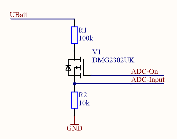

von Peter D. (peda)
Mit einem N-FET den oberen Widerstand des Spannungsteilers nur zum
Messen zuschalten.
Den Spannungsteiler auf max 1V am ADC auslegen, dann hat man genug U_gs
für einen logic level FET.

von Peter D. (peda)
Anbei die Schaltung zu meinem Text.
von Jester (Gast)
> Messen zuschalten.
DMG2302UK ist mit IDSS = 10uA bzw IGSS = =- 10uA gelistet.
An 10kOhm macht das schon mal einen Fehler von 100mV - das sind bezogen
auf die FSC = 1V des ADC gerade mal 10% Messfehler.
Wenn das genau genug ist, kann man das natürlich so machen.
BTW, ein Feld-Wald-Wiesen-BC557 leckt mit max. 15 nA, auch ist FSC=1V
nicht immer die beste Option.
von Peter D. (peda)
Der PMV30UN2 sieht ganz gut aus, mit max 100nA Gate Leckstrom.
Die max 1µA Drain Leckstrom wirken nur als Batterielast, d.h.
beeinflussen die Messung nicht.

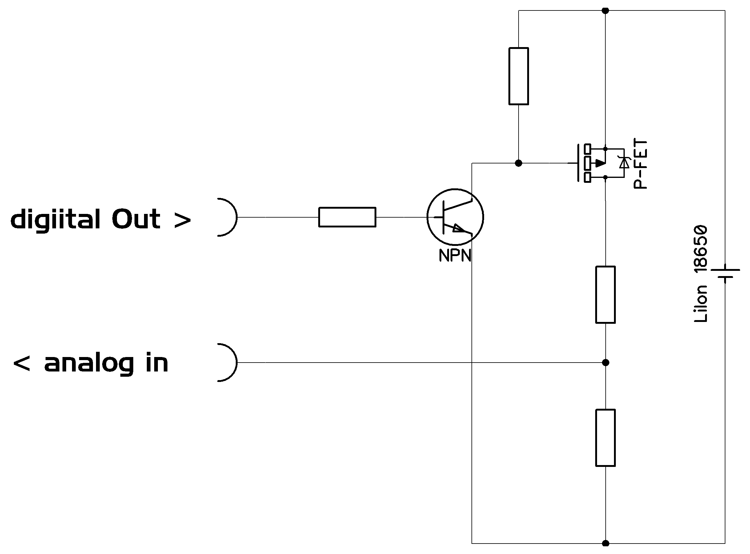

Diese Schaltung gefällt mir garnicht. Du begründest es sogar:
Ich kenne den µC, wenn der 1V-Referenz hat, kann man das machen. Ist
seine Referenzspannung höher, verliert man deutlich an Auflösung.
Ich zeichne jetzt einen Stromlauf, wie ich das mache. Und ja, ich setze
einen NPN ein, den man mit kleiner Spannung zuverlässig auf bekommt. Der
Basisstrom kann sehr gering ausgelegt werden, C-E will ich ja nur ein
paar µA schalten. Ist auch ziemlich egal, wenn ich das alle
Viertelstunde mal für 5 Millisekunden bestrome.

von Jörg R. (solar77)
https://www.mikrocontroller.net/attachment/581558/P-FET_Messung.png
Genauso würde ich es so machen, so habe ich es im Prinzip auch weiter
oben als Lösungsansatz beschrieben.
Der NPN kann auch ein Darlington sein, was den Basisstrom sehr klein
> macht.
Macht keinen Sinn. Ich weiß nicht, wie weit seine Batteriespannung
absinken darf, 4 Alkali kann man ja bis 3,6 herunter fahren. Da könnte
es für U(GS) vom P_FET eng werden. Die deutlich höhere UCE(sat) eines
Darlingtons will ich da nicht haben, aber das eher als Randnotiz.
Jetzt nehme ich mal 100k am P-FET und 6,5V, das gibt 65µA durch den NPN.
Der sei ganz schlecht mit B=10 ergibt IB 6,5µA. Wenn sein µC mit 3,3V
läuft, 390k vor die Basis. Sein µC kann mit weniger Spannung, dann würde
mich die dopplete B-E-Spannung eines Darlingtons auch stören.
