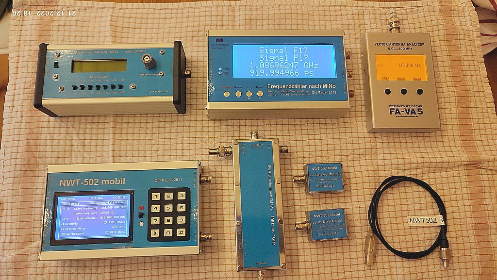

Ich hatte ja "die Tage" ein paar Preziosen aus uralter Bastelzeit
gezeigt, heute mal etwas neueres.... (obwohl, etwa 10 Jahre sind die
meisten auch schon alt)
In der Übersicht oben-links ein kleiner HF-Generator bis 270MHz.

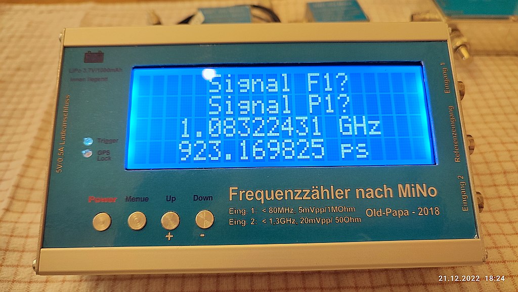

In der Mitte-oben ein (bis zu) 12stelliger Frequenzzähler nach "MiNo"
hier aus dem Forum.
Oben-rechts dann ein Vector-Antennen-Analyser (FA-VA5) bis 600MHz auch
vom Funkamateur. Den habe ich nur zusammengebaut, war ja alles fertig.

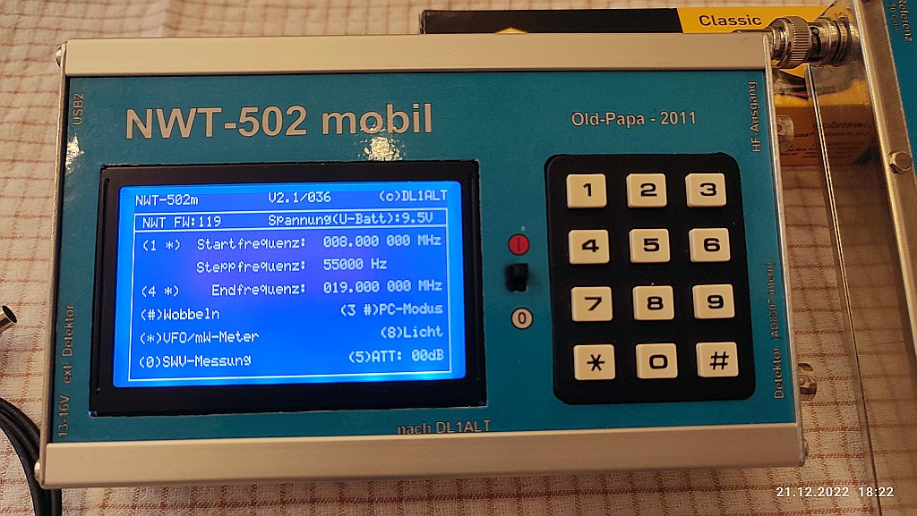

Unten-Links ein Netzwerktester nach "DL1ALT". Ich habe die mobile
Version gebaut. Daneben (s)eine SWR-Messbrücke und zwei Detektoren nebst
zugehörigem Kabel.

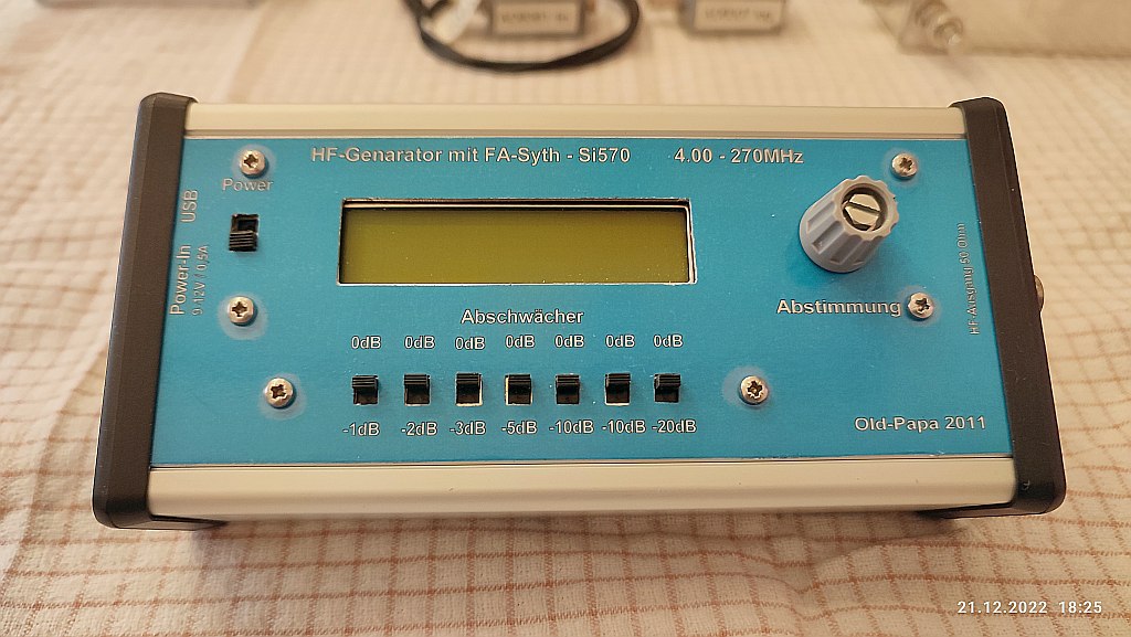

Der HF-Generator "FA-Synth" stammt aus einem Bauteilesatz vom
Funkamateur (www.box73.de). Es ist die 160MHz-Version mit einem Si570,
er geht noch sehr stabil bis zu 270MHz. Ich habe ihm noch einen
Abschwächer nachgeschaltet, für einfache HF-Erzeugung taugt der ganz
gut. Und weil man immer Innenfotos sehen will, habe diesen mal zerlegt.
Unter der kleinen Blechhaube der Abschwächer.
Den 12stelligen Zähler habe ich mit einer Testplatine vom MiNo hier aus
dem Forum gebaut, hauptsächlich, um mal die Grenzen seines Konzeptes
auszuloten.
Dieser hat einen eingebauten LiPo (geschlachtete Powerbank) und kullert
damit über Stunden durch.
Den Netzwerktester habe ich irgendwo in den Weiten des Netzes gefunden,
Platinen sind selber geätzt und gelötet was beim AD9858 (TQFP100) schon
fitzelig war. Der kullert mit seinen 7 Stück AA-Eneloops über mehrere
Stunden (können im Gerät geladen werden), also eben Mobil! Mit bis zu
550MHz kann ich zumindest den Bereich von PMR-Funkgeräten abdecken.

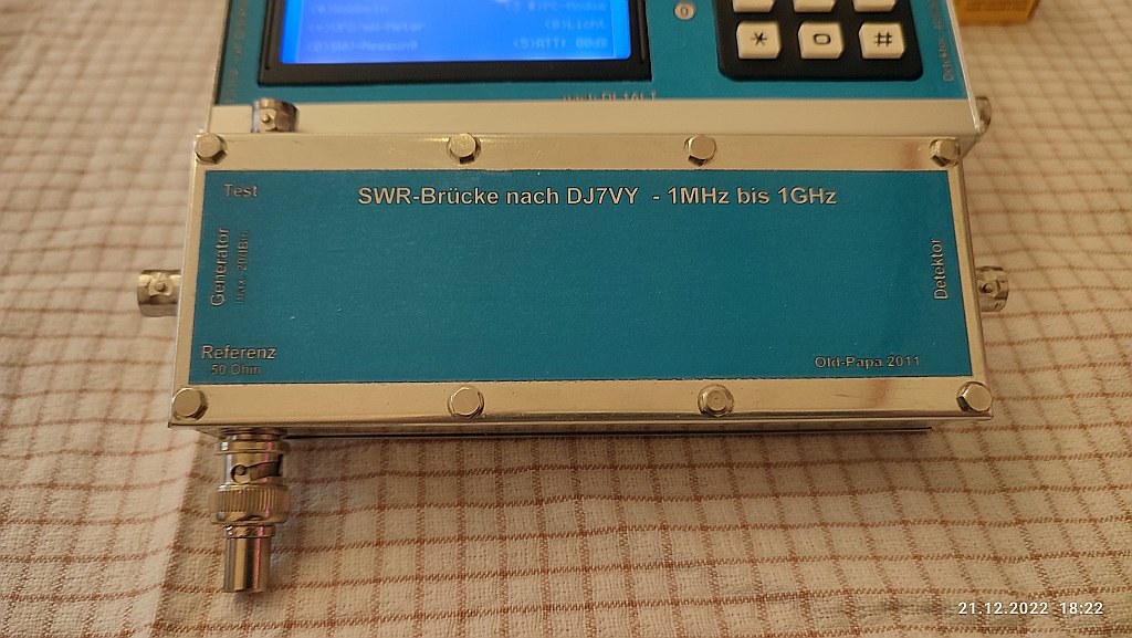

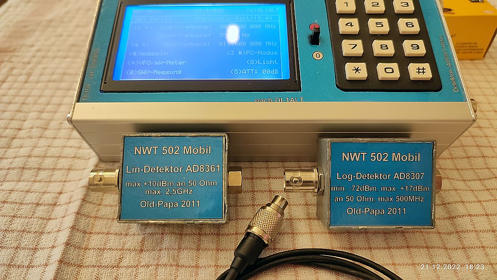

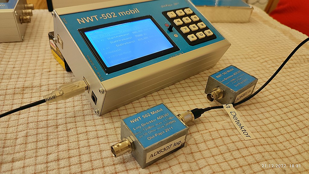

Passend dafür wurde noch die SWR-Brücke gebaut (nach DJ7VY), die soll
bis 1GHz funktionieren. Zwei Demodulatoren machen den NWT noch
universeller, angeschlossen über eine zweckentfremdete USB-B-Buchse. Die
andere USB-Buchse geht zum PC („WinNWT2“ von DL4JAL).
Ich bin immer bemüht meine Eigenbauten auch wirklich bis zum Ende fertig
zu gestalten. Ich kenne (habe) aber auch ettliche Halbleichen, die über
das nackte Platinenstadium nicht hinaus gekommen sind. Das kennen wir
alle ja irgendwie ;-)

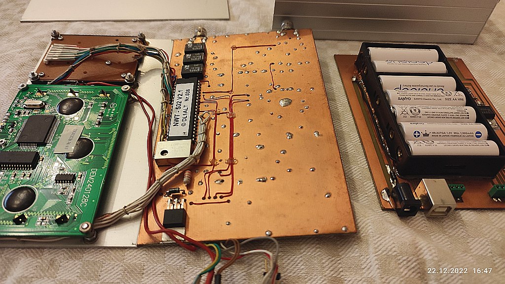

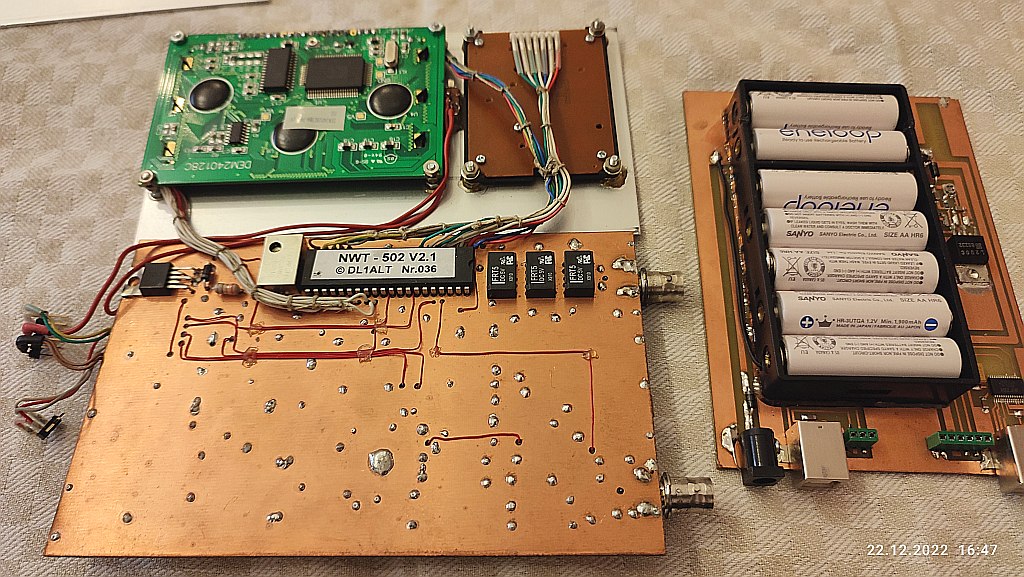

Aber da ich heute den NWT nochmal auf hatte (Akkus nach gut 10 Jahren
vorsorglich gewechselt), hier noch ein paar Innenfotos von dem Dingens.
Im Prinzip drei Baugruppen:
Power(Akkus), HF-Gruppe und Anzeige, alle mit halbwegs gebundenen
Kabelbäumen und Steckverbindern verstrapst.
Die zweite Leiterseite der HF-Platine habe ich komplett als Masse
ausgeführt und die wenigen Leitungen händisch verdrahtet.
Das Ganze passte gerade so in das vorgesehene Gehäuse.
Old-Papa

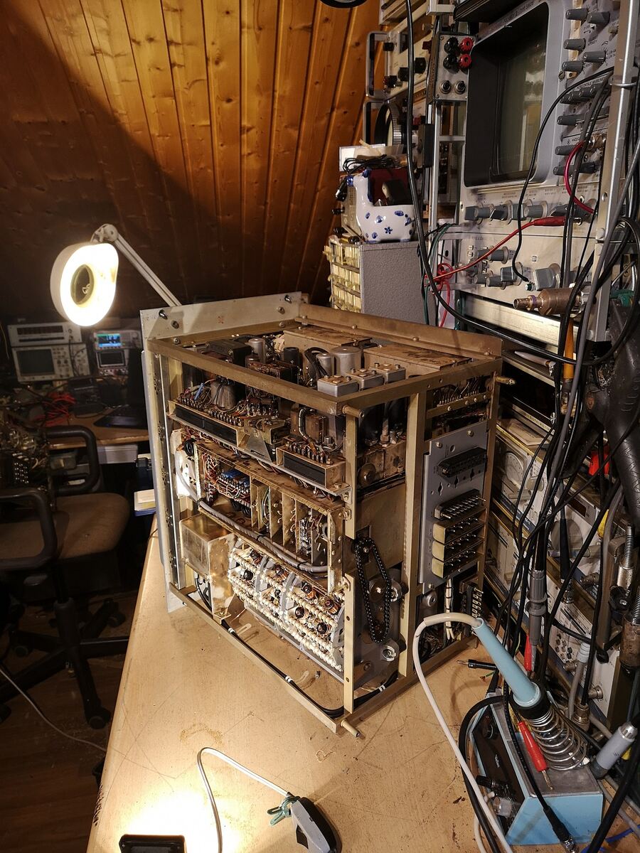

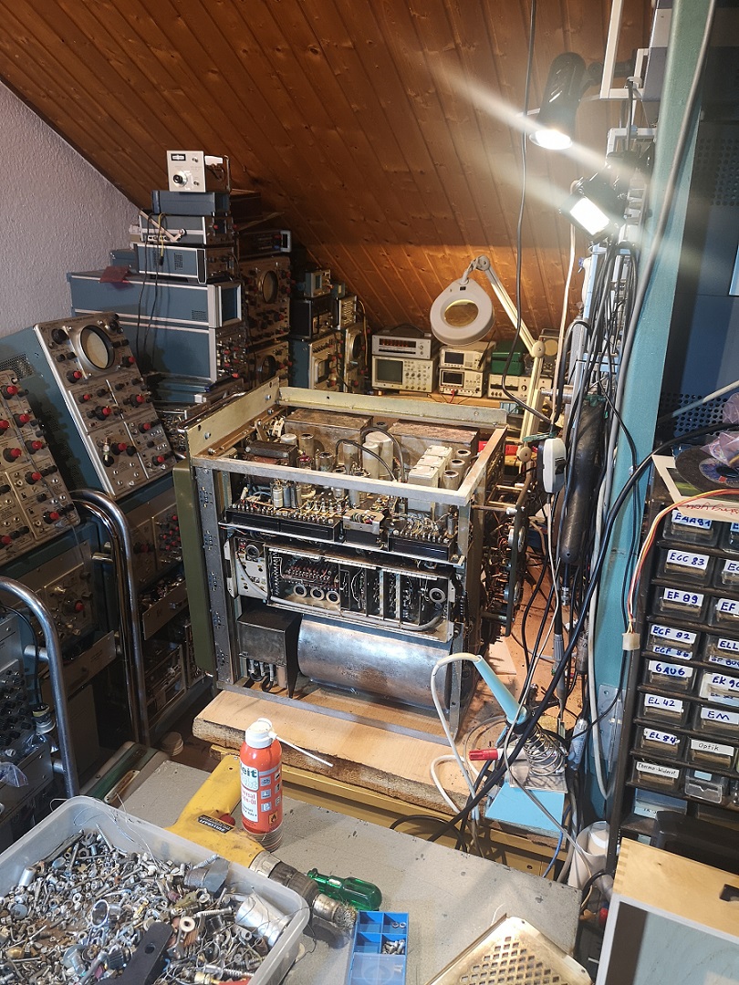

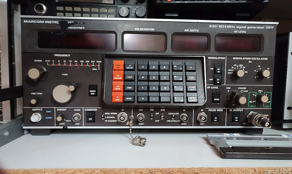

Nun, da ich gerade was gesucht habe, schnell noch auf den Knien ein paar
Fotos gemacht (darum verwackelt) Auf den Knien, weil die sackschweren
Monster unten im Regal stehen. (nicht alles 19" aber alt)

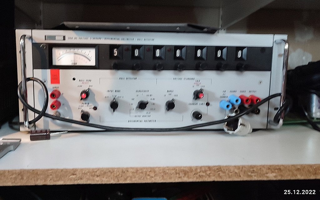

- Fluke DC-Standard 335D bis 1111,1110Volt bei minimal 0,002%
(restauriert)
- Marconi Messsender 2017 bis 1GHz (restauriert)

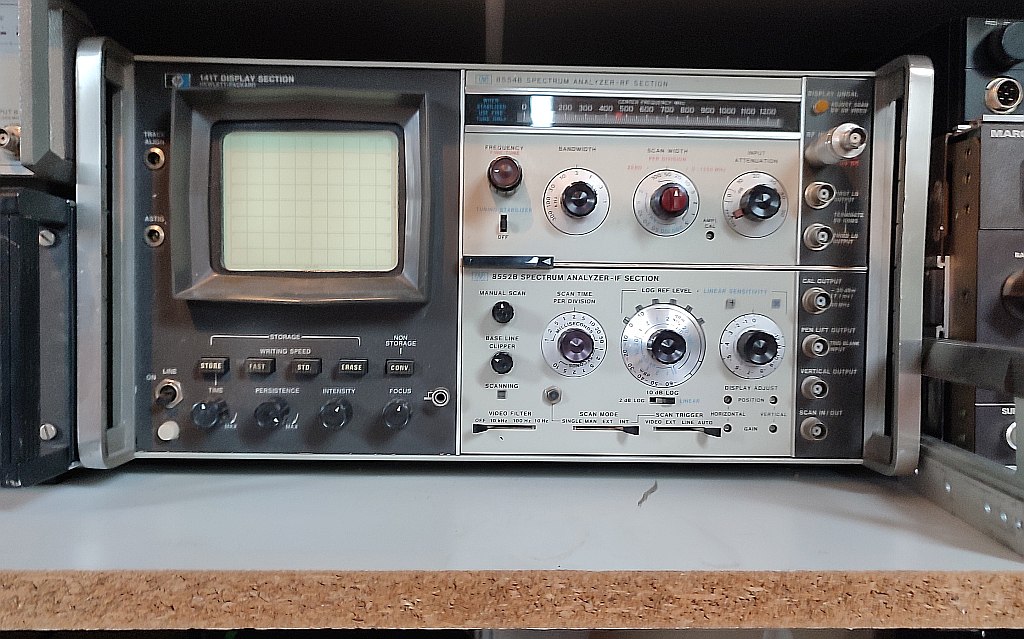

- HP 141T, Spektrumanalyser bis 1,3GHz (unrestauriert, funktioniert
aber)

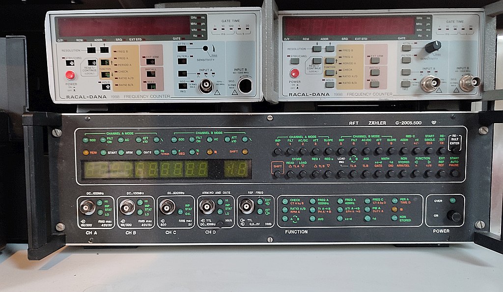

- Frequenzzähler RFT G 2005.500 bis 1,5GHz (etwas modernisiert und
restauriert). Darüber zwei Racal-Dana Zähler, der linke muss noch
restauriert werden.

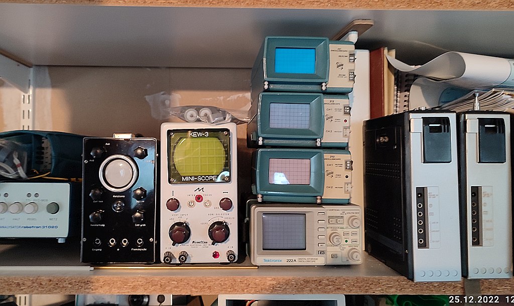

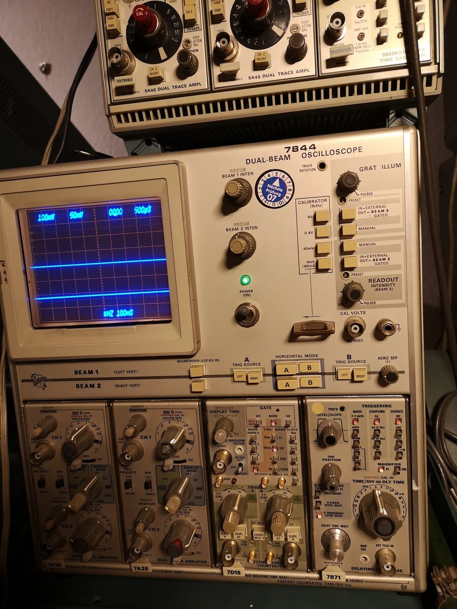

- Ein paar Miniaturoszis von Tek und anderen. Links in der knapp
sichtbaren Tasche liegt auch noch ein Tek. Rechts daneben zwei meiner
diversen Weltempfänger. (alle restauriert, außer der in der Tasche)

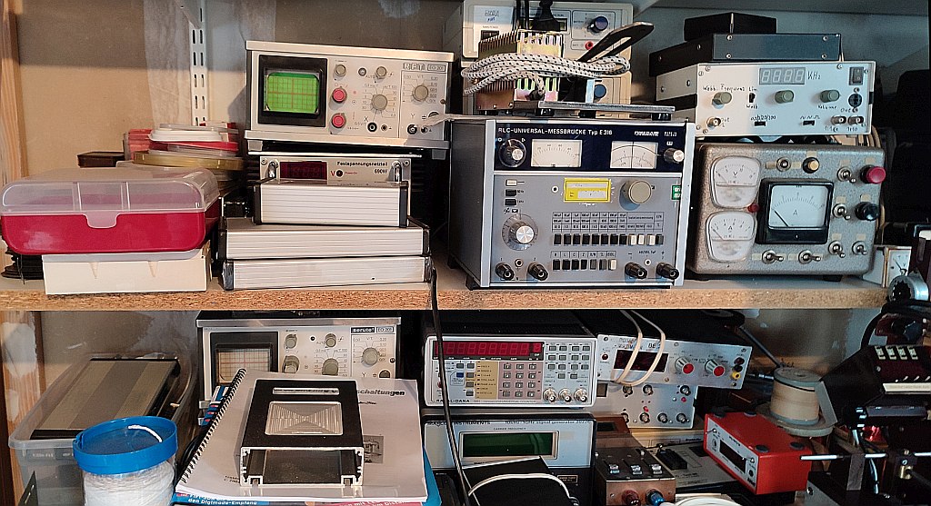

- Diverse weitere Gerätschaften, noch ein Oszi, ein Racal ein paar
DDR-Oszis, eine RLC-Messbrücke usw.
In das ganze Geraffel muss ich mal Ordnung bringen und vor allem einiges
verkaufen.
Old-Papa

Das ist wohl so wenn ich da den NWT-Mobil von den Bildern sehe würde ich
eher den kaufen.

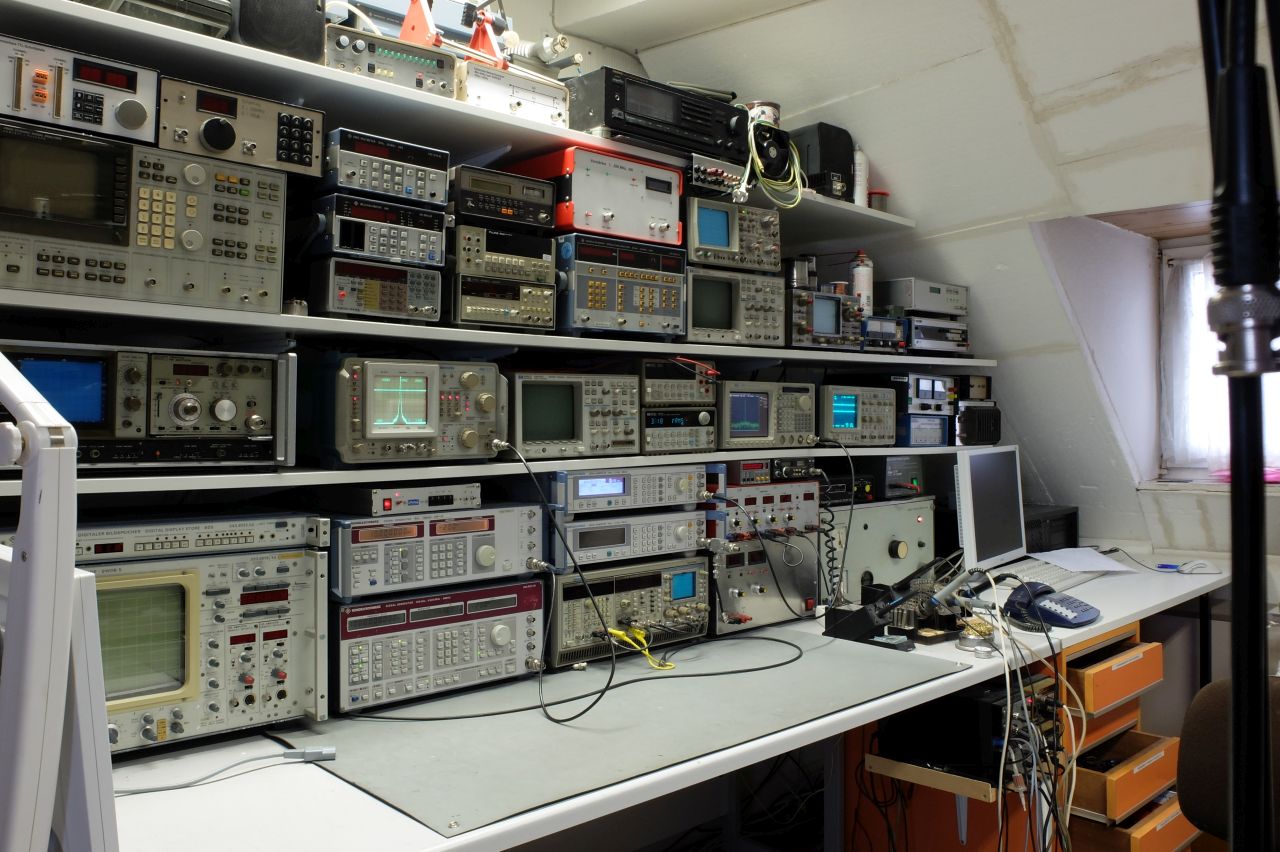

von Martin M. (wellenkino)
tröste dich auch ein Sack hat noch ein recht überschaubares Gewicht.
Für die richtig schweren Jungs braucht man einen Kettenzug über dem
Arbeitstisch :-)
ich hab damit etwas Erfahrung.
von Maik .. (basteling)
"two person lift only"
Ich hab mir grade einen gebrauchten Ameise Mini - Hand - Gabelstapler
angeschafft der durch 85cm x 1,98m Türen passt und per Duplexmast bis
2,9m hebt.
Damit verlieren plötzlich alle "Riesig und Schwer" FSA-bis ESMs und
komplett aufeinandergeschraubte HP8510 ihren Schrecken...
Auf die nächsten Jahrzehnte frohen Sammelns, Bastelns und Messens...und
kommerziellem Forschens und Entwickelns mit "Bootsankern".
Wobei ich meine Bewunderung für die schön aufgebauten und kompakten
Geräte von Old-Papa hiermit deutlich kundtuen möchte.
Manchmal - wenn ich ganz unbeobachtet bin - denke ich das so ein paar
moderne klitzekleine Geräte - meine Tonne an altem HP und R&S Boliden
ganz gut ersetzen könnten....
Wilhelm mauert auch genau passend zur Dachschräge, toll :-)
bei mir wird grad ein EK07 wiederbelebt (kein Kettenzug über dem Tisch)
Treadkaperung, ich glaube eher OldPapa hat grad ein breites Grinsen weil
hier soviele Oldie-Fans zusammengekommen sind. Sicherheitshalber
Rückfrage :-)
bez. SWOB:  es gab da 5 Versionen von.
Der SWOB5 ist der modernste, er mischt sich alles aus Ober- und
Nebenwellen zurecht. Schon eine sehr moderne Kiste und nicht so schwer.
SWOB1 und 2 sind hier richtig beschrieben, Röhrengeräte, sehr schwer,
der 2 ist ein 1 mit Erweiterung nach oben.
Bei mir sieht man den SWOB3,transistorisiert, ich hab hier den
Vollausbau mit 12 Oszillatoren, so geht der auch bis 1,25GHZz. Es gibt
Einschübe dazu. Alle SWOB haben eine Fernseh-ähnliche Bildröhre mit
magnetischer Ablenkung. Gerne in P7 (schnelles blau über lang
nachleuchtendem gelbgrün)
HP141: hier gibts ihn als "s", also mit der runden Bildröhre.
Funktionsidentisch mit dem T
sind schon par hübsche Oldies dabei :-)
